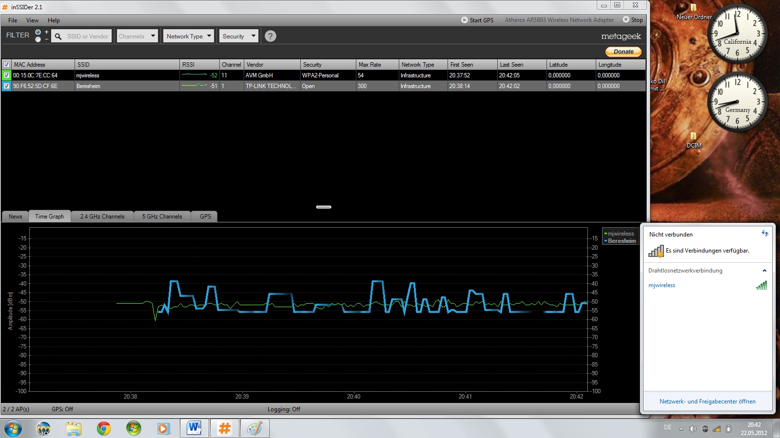

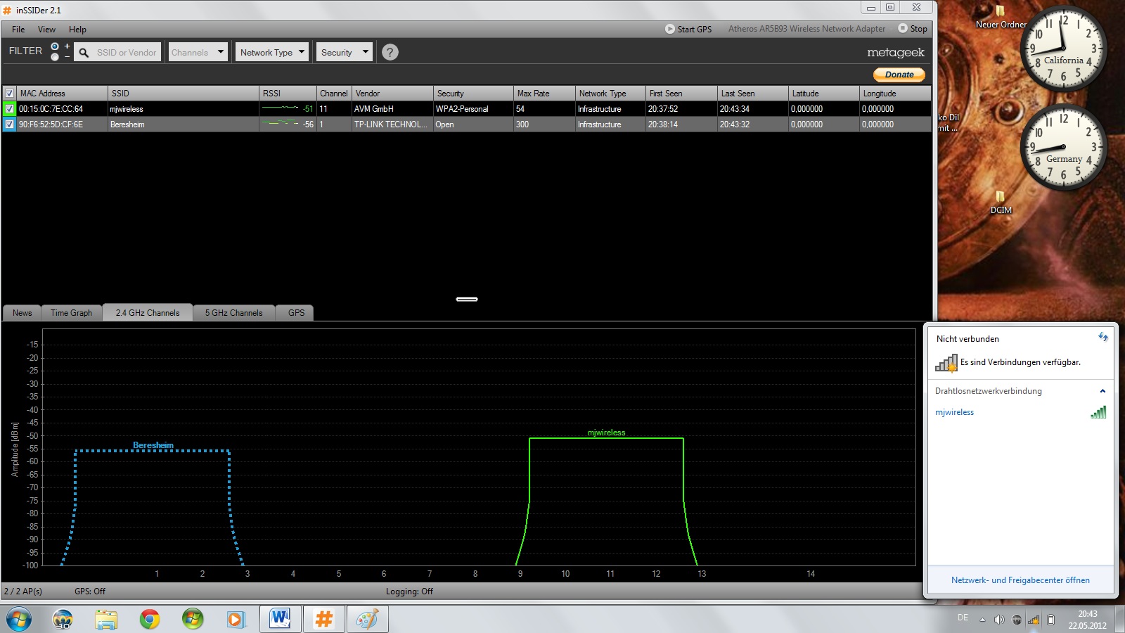

inssider test gemacht! Im Anhang könnt ihr die Ergebnisse sehn, schaut sie euch bitte mal an.
Wie man sehn kann passiert genau, was ich beschrieben habe, das Netzwerk taucht ab und an für ein paar Sekunden mal wieder auf.... warum taucht es immer wieder ab??
Kanal wechsel und die üblichen Sachen habe ich alle schon probiert! Router hat auch keinen defekt, da bereits 2tes Gerät zum Test hier!
Vergessen zu erwähnen: Mein W-Lan ist das grüne!

Wenn ich mir die Drahtlosnetzwerkverbindungen anschaue, wird das Netztwerk vom Nachbarn beständigimmer angezeigt. Mein Netzwerk taucht kurz auf und dann sofort wieder ab. Wenn es einmal lange genug bleibt, um auf "Verbinden" drücken zu können, kommt die Meldung "Es konnte keine Verbindung mit <Name> hergestellt werden".
Du hast -85 bis 90 dbm, das ist zu wenig, du hast einfach eine unbrauchbare Verbindung für deine Hardware.

Hab jetzt noch einmal 4 Screenshot direkt unten im Keller im gleichen Raum mit dem Router gemacht.
Man kann sehen, dass Windows die Verbindung manchmal erkennt und manchmal nicht.
Außerdem ist mir nun aufgefallen, dass der Router im 1 - Sekunden - Rythmus zwischen Channel 1 und Channel 1+5 hin und her springt.
Immer wenn Channel 1+5 aktiviert ist, wird für 1 Sekunde unser Netzwerk "Beresheim" auch von Windows erkannt?!!

Dann vermute ich mal stark, dass es an diesem Kanalhopping liegt.
Hast du beim Kanal "Auto" gewählt oder einen festen Kanal?
Falls "Auto" gewählt ist, dann stell mal den Kanal 1 fest ein.
