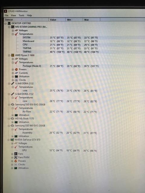

Hier mal ein Screenshot aus dem Ryzen System.
Da hätte ich noch das B350 Board und den langsamen Speicher, aber die gleiche WaKü.
Wie ich schon geschrieben habe, ist der Sensor für niedirge Temperaturen nicht zuverlässig....nur zuverlässig unter 50°;)
Die 39° sind aber nicht abwegig. Ich komme mit meinem 1800X und 3,8GHz auf 56° nachdem die Wasserkühlung gut durchgewärmt ist(ne Stunde Vollast).
