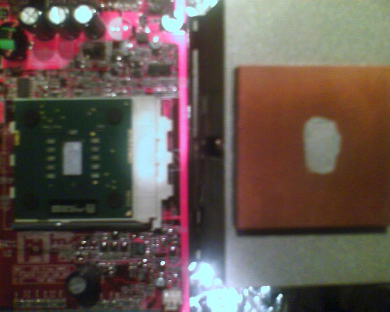

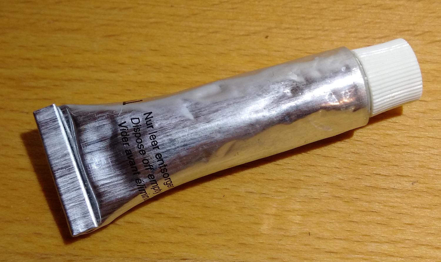

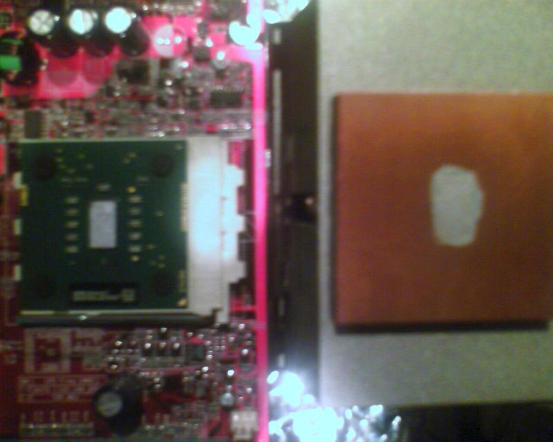

Der Nachbar hat letztens in eine seine Boxen gegriffen und diese einfache 5ml Silikon Zahnpasta im Bereich von 2-4W/mk auf einen NetBurst Presler aufgetragen. :D
Ich habe die noch zu DM Zeiten gekauft um Transistoren zu kühlen und das Silikon hält sich in dem Alter noch recht gut in Form. Ein Duron 1.2Ghz, Athlon XP 2600+ bis zum A64 6000+ hatten diese Paste auch drauf.
Vom XP habe ich gar ein unscharfes Bild aus den damals modernen Smartphones gefunden und die Paste war so hauchzart aufgetragen, das kaum was raus quillte.
Stimmt letztlich noch der Anpressdruck, lassen sich auch Pressköpfe mit einfacher Tubenpaste gut kühlen.
Irgendwo habe ich noch eine Arctic MX 2 liegen. Sowas reicht völlig aus und die habe ich sogar auf der 8800GT verwendet. Zwar waren die Temperaturen zum eingesetzten Wärmeleitkleber des Herstellers um einige Grad höher, aber alles noch im unkritischen Temperaturbetrieb.
