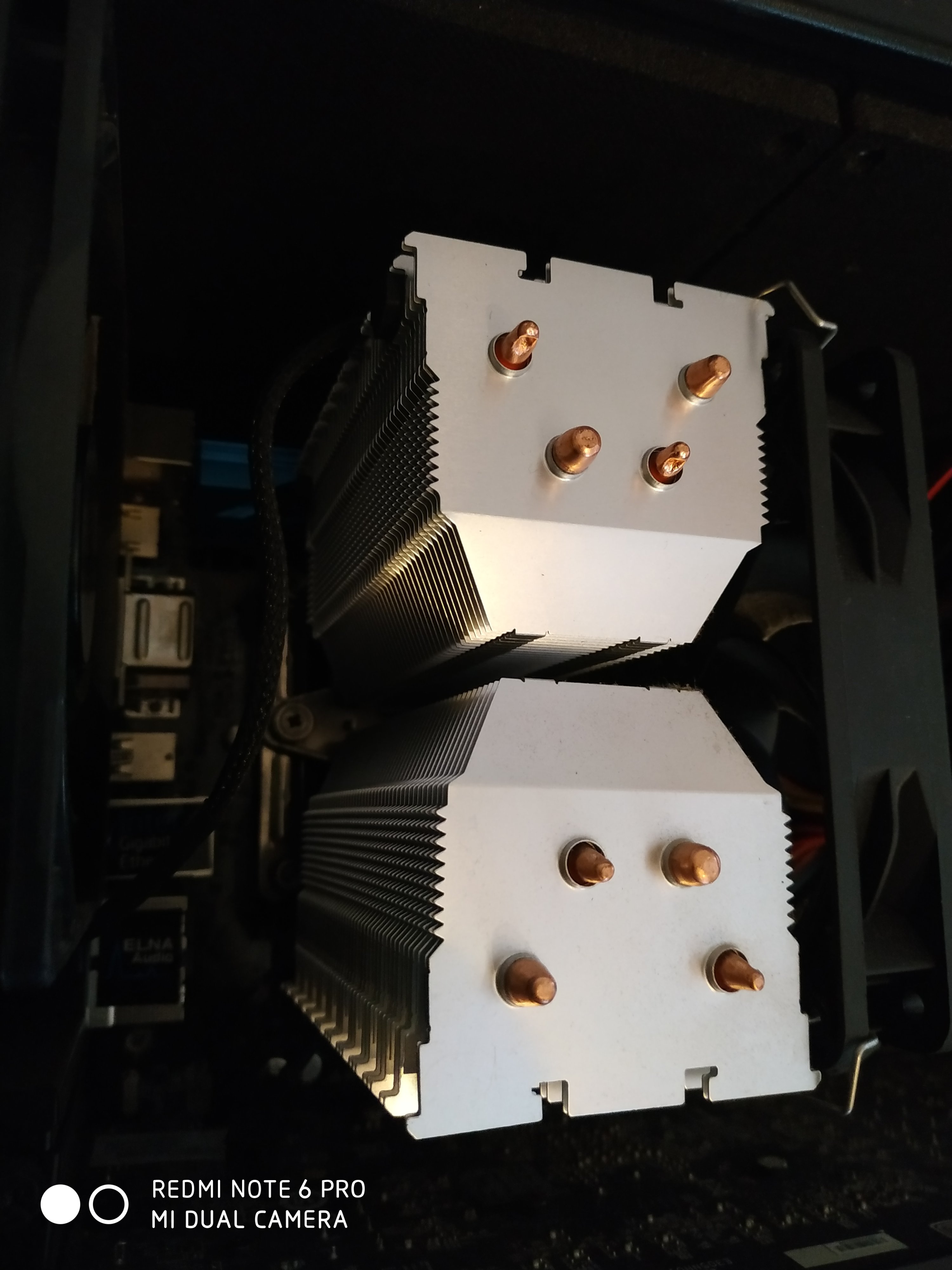

Entschuldigt meine unwissenheit, ist das Alu? Falls es so nicht festzustellen ist, wie bekomm ich die Info? Verpackung hab ich schon Lange nicht mehr, der Lüfter Der daran montiert ist, ist ein Alpenföhn.
Ist glaub ich der Brocken Eco, da ist Flüssigmetall nicht ratsam. Heatpipes sind zwar aus Kupfer und dicht an dich, aber der Sockel ist aus Alu

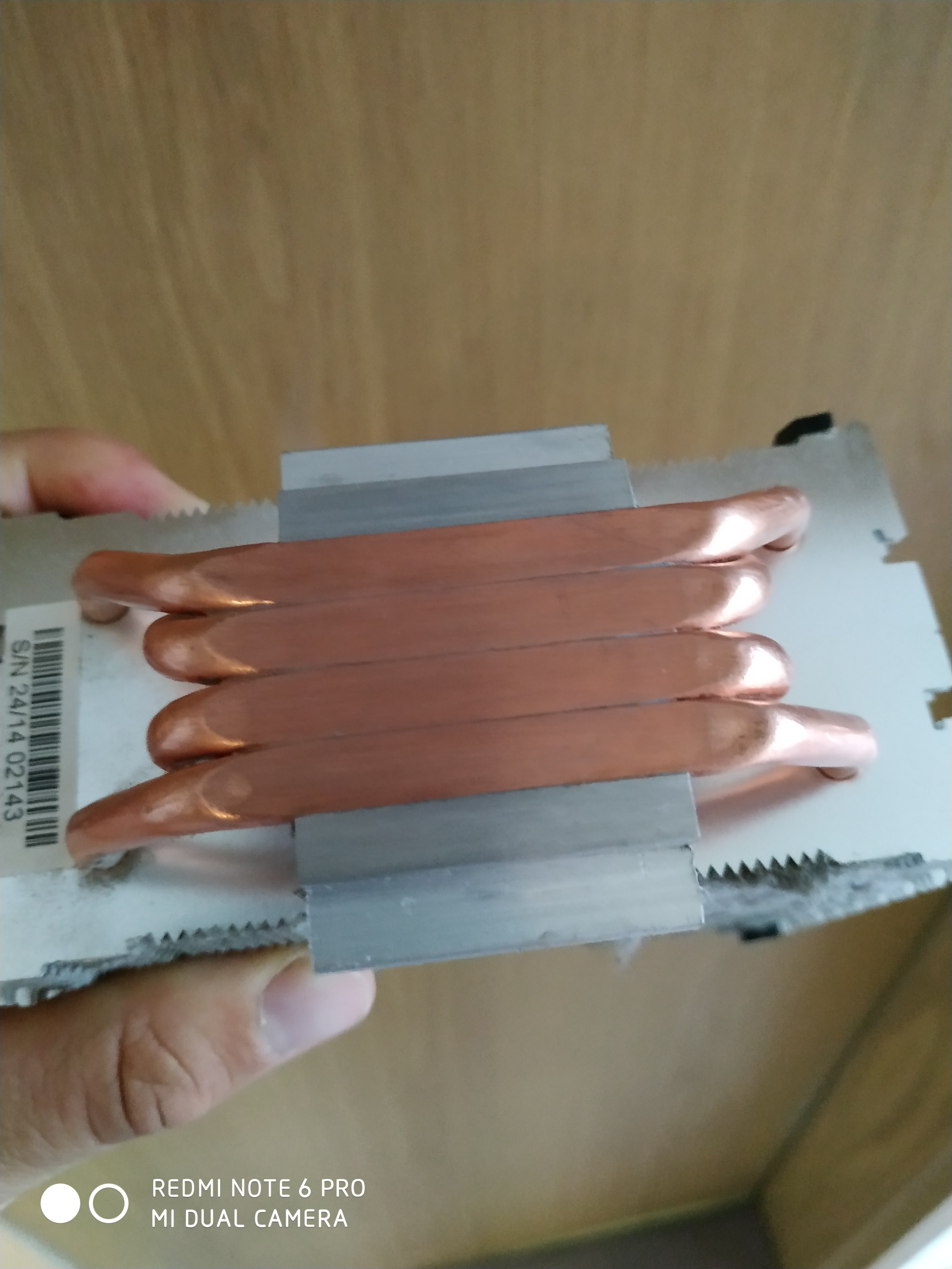

Melde mich nochmal, der Sockel sieht Wie folgt aus
814058
Die Auflagefläche hat an den Seiten kein kupfer, um nochmal auf die mlp zurück zu kommen, wäre es zu riskant diese zu nutzen?
