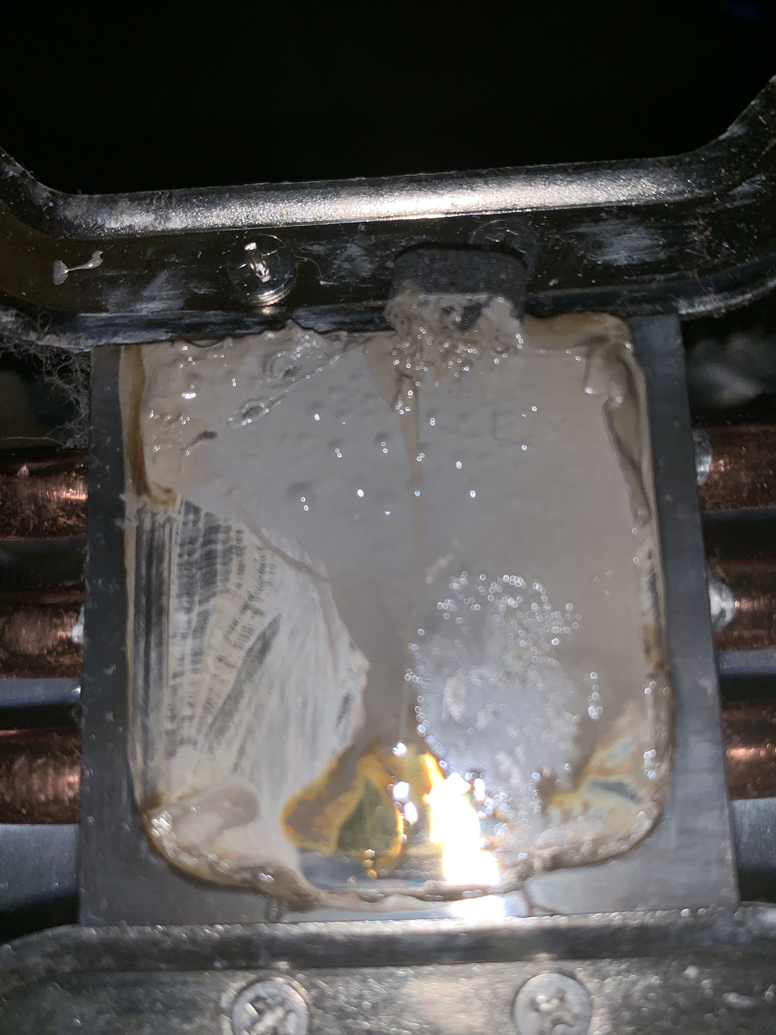

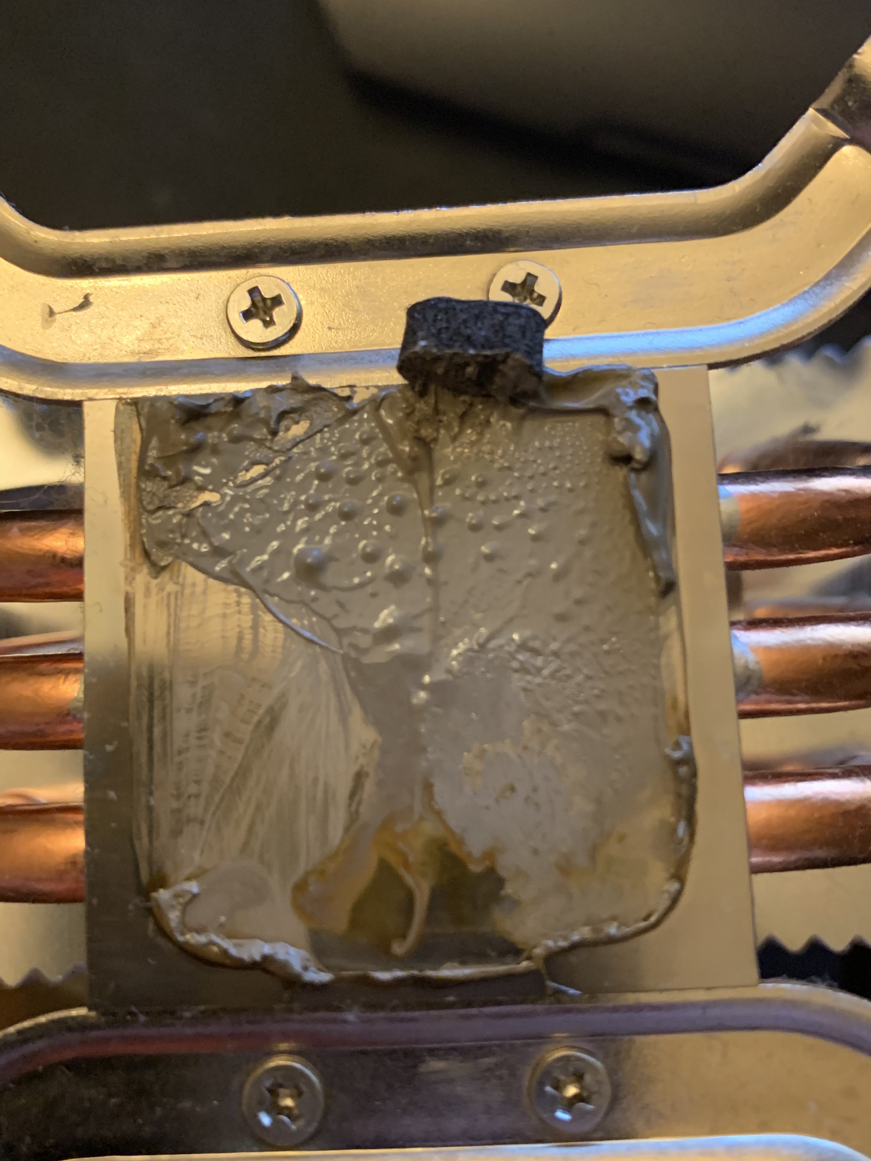

Nicht missverstehen: die 99°C sind nicht dauerhaft. Glaube, dass es laut hwinfo nach mehreren Stunden in Spielen durchschnittlich ~83°C waren, wobei unter "Max." 99°C angezeigt wurden. Wenn ich nichts mache, liegen die Temperaturen bei ~45-50°C.
Es kann tatsächlich sein, dass der CPU-Kühler evtl. nicht richtig sitzt. Der Einbau war ziemlich nervtötend, da die Stifte immer wieder rausgesprungen sind.
Habe leider nie die Temperaturen geprüft, während das Gehäuse offen war.
Da die WaKü schon angekommen ist, werde ich sie einfach verbauen und anschließend die Temperaturen vergleichen. Ich kann mir nicht vorstellen, dass das Ergebnis gleich bleibt.
Neuer Stand:

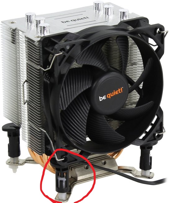

Habe die WaKü verbaut. Dabei ist mir aufgefallen, dass einer der "Halterungsstifte" in der letzten Zeit rausgesprungen ist. Auf dem Viertel des rausgesprungenen Stiftes war die Kühlpaste gar nicht mehr vorhanden und an den restlichen Stellen waren größere Bläschen. Glück, dass ich die Situation schnell bemerkt habe.
Mit der aktuellen Wakü komme ich im Idle auf ~25°C (ungeköpft, Lüfter auf 50% - vorher waren es ~45°C) und bin sehr zufrieden. Der Einbau war mit logischem Denken ebenfalls machbar.
Ich danke Euch allen für die Tipps!
Edit: Schon beim ersten Einbau ist mir aufgefallen, dass ein Stift locker war und nicht wirklich rein wollte. War nun auch tatsächlich der, der wieder rausgesprungen ist.
Damit ich auch etwas zurückgeben kann, möchte ich jedem Anfänger nur raten, gut darauf zu achten, dass alles ordentlich sitzt. Damals dachte ich mir noch, dass es wohl kaum etwas ausmachen wird. Pustekuchen. Hätte ich länger gewartet, wäre die CPU vermutlich komplett im Eimer gewesen, da dort bereits leicht angedeutete gelbe Flächen zu sehen waren (konnten sich ganz einfach "abwischen" lassen).

diese pushpins sind doch ohnehin schrott der sonderklasse.
einmal scharf anschauen, und das billige plastikzeugs ist durch.
eine perfekte fehlkonstruktion.

Volle Zustimmung. Habe leider keine Bilder mehr von der CPU. Sie sieht mittlerweile wieder sauber und wie neu aus. Allerdings sieht man auf dem CPU-Kühler noch immer, was so ein lockerer Pushpin (danke, falls die Dinger so heißen^^) innerhalb von ~3 Tagen anrichten kann.
