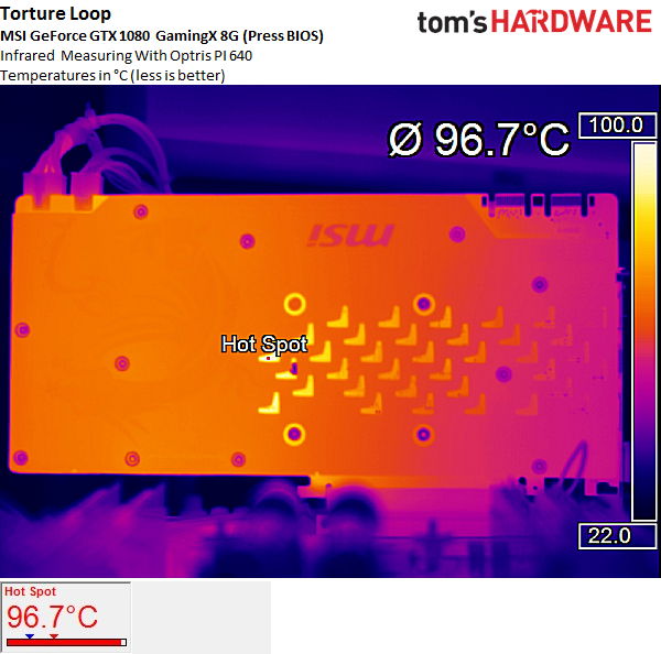

Die Temps der GPU liegen laut Sensor immer bei so 73°, RAM und Spawas bei rund 70° (alle Werte bei geschlossenem Gehäuse). Laut etlichen Tests wird meine aber Karte max 69° warm...

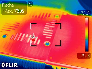

Habe mit einer FLIR oberhalb der Karte einen Wert von knapp 77° (Gehäuse offen - 10 Minuten PUBG) bekommen:

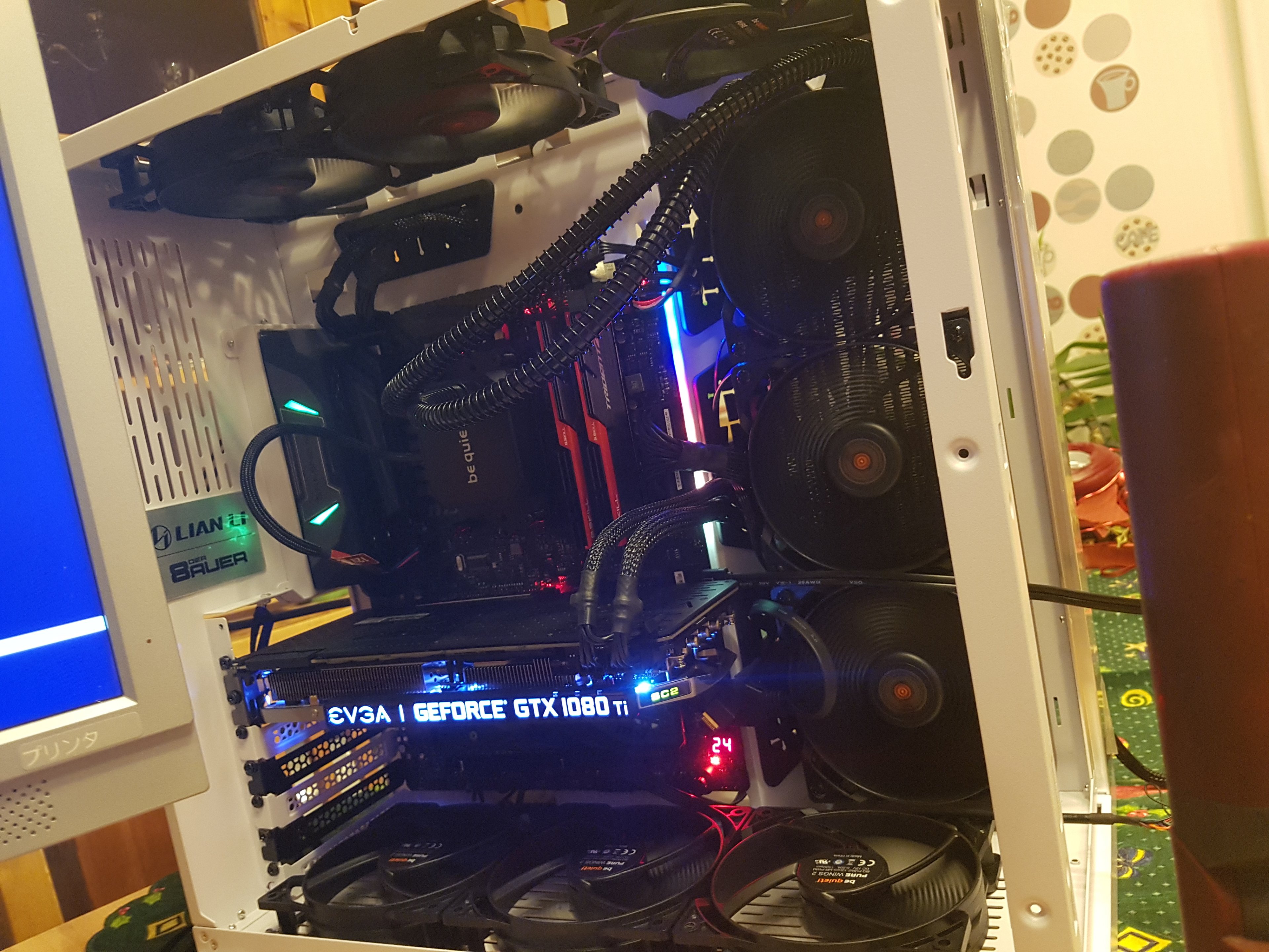

Habe das Lian Li O11 dynamic Gehäuse, 3 120mm Lüfter blasen unten rein und zwei überhalb der CPU raus, einer bläst von oben an den 360mm Radiator rein:

Ich suche gerade das vermeintliche Problem, was bereitet dir jetzt Sorgen? Die Temperaturen sind völlig im Rahmen?

Die Temps. sind einfach die normalen (Luft) Betriebstemperaturen.
Ja und? wenn die Karte arbeitet werden die VRM eben warm, 76°C sind da gar nichts, bei 100-130°C fangen diese normal an zu drosseln. Darunter würde ich mir überhaupt keine Gedanken machen, es funktioniert doch alles wie es soll? Nächstes mal eben eine Karte mir ordentlichen Kühler kaufen ;)
Zum Vergleich: Meine alte 290X hatte VRM Temps von 100-115°C mit einem Accelero Exrteme IV und funktioniert heute noch ohne Probleme.
ja aber was du findest ist doch absolut irrelevant. Der Fakt ist ganz einfach: Das ist vollkommen normal und weit entfernt von einer kritischen Temperatur.

Tja da der Luftzug von unten nach oben geht wird das Wohl so mit den temps bleiben.
Wäre jetzt noch 1x oder 2x 140mm Lüfter in der Front, wodurch Kalte Luft auf die Kartenrückseite treffen würde, so hättest du warscheinlich paar Grad weniger zum Messen.
Full ack, das Lüfterkonzept des TE ist auch zu hinterfragen.

Du pumpst mit der Lüfterorgie so viel Luft durch das Gehäuse, damit wäre es effektiver, wenn Du die Backplate komplett entfernst.
In den Tests war auch immer die selbe Hardware inklusive Gehäuse im Einsatz und die Raumtemperatur war exakt wie bei Dir zu Hause?
Zumal deine Temperaturen absolut im grünen Bereich sind.
Was in irgendwelchen Tests erreicht wird ist irrelevant, deine aktuellen Werte sind maßgeblich.
das o11 hat doch vorne Glas? wie soll er da den front to back luftfluss hinbekommen? Denke er sollte nen Oben hinten raus Luftfluss testen (max luft abzug) und schauen ob dies bereits hilft. Bei meinem TJ07 ohne Frontlüfter klappt das ganz gut. (GPU wird max 60Grad bis jetzt)
