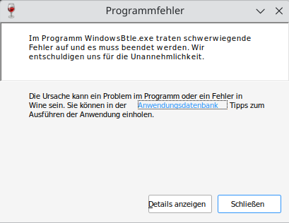

Okay, bin einen Schritt weiter:
Ich habe es geschafft, Wahoo SYSTM zu installieren, indem ich die Wine-Version von wine-ge-8-26-x86_64 auf System (9.22 (Staging)) umgestellt habe. Jetzt muss ich nur noch Bluetooth zum Laufen bringen.
Das Komische: Mit Zwift auf derselben Maschine, demselben Lutris und derselben Wine-Version klappt Bluetooth problemlos. Zwift findet meinen Smart Bike sofort und verbindet alle Teile (Powermeter, Lenkung etc.). Aber bei SYSTM zeigt es nur „Bluetooth No“ an.
Von hier kann es doch jetzt nicht mehr so schwer sein, oder? Hat jemand eine Idee? 😊

Danke für den guten Ansatz @Uridium - ich habe mittlerweile auch versucht SYSTM im exakten Prefix von Zwift zu starten, aber auch hier kein Bluetooth. Die Logs zeigen aber ganz unten einen Feher, der auf BT Hinweis
"Could not load type of field "WindowsBtle.BluetoothUwp:adapterWatcher'

Unhandled Exception:
System.TypeLoadException: Could not load type of field 'WindowsBtle.BluetoothUwp:adapterWatcher' (0) due to: Could not load file or assembly 'Windows.Foundation.UniversalApiContract, Version=7.0.0.0, Culture=neutral, PublicKeyToken=null' or one of its dependencies.
  at WindowsBtle.Program.Main (System.String[] args) [0x00001] in <aae1425b4362487c96aa496985d7ddeb>:0
[ERROR] FATAL UNHANDLED EXCEPTION: System.TypeLoadException: Could not load type of field 'WindowsBtle.BluetoothUwp:adapterWatcher' (0) due to: Could not load file or assembly 'Windows.Foundation.UniversalApiContract, Version=7.0.0.0, Culture=neutral, PublicKeyToken=null' or one of its dependencies.
Monitored process exited.
Exit with return code 0

Edit: Hab bissche mit ChatGPT diskutiert und da ist mir eingefallen, dass ich von den Mac-Tagen im Herbst noch eine Crossover-Lizenz habe. Die Software ist ja auch für Linux verfügbar. Das Probiere ich jetzt noch aus, vielleicht sind da irgendwelchen Fixes verbaut, die mir helfen.
Edit: Crossover bringt überhaupt nichts, weil Wahoo SYSTM sich nicht als Admin installieren lässt und Crossover immer im Admin-Modus läuft.
Edit: Habe Trainingeaks Virtual ausprobiert, und es funktionierte OOTB ohne irgendwelche Probleme. Scheint, wie SYSTM ist der Ausreißer hier.
Wine 10 Staging hat mich nun einen Schritt weiter gebracht. Bluetooth wird offenbar geladen, jedoch crashed die WindowsBtle.exe wiederholt. Wie könnte ich das jetzt noch lösen?
Code:
Unhandled exception: 0xe0434352 in wow64 32-bit code (0x7bc17be8).
Register dump:
