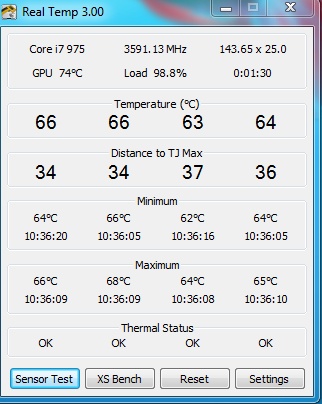

erstmal meine temperaturen@3,5GHz ohne Turbo modus unter Last (Spannung ist um -0.040V gesengt gegenüber Standard)
Ich habe den Xigmatek Thor's Hammer (muss den Kühler so Montieren da sonst der Ram im Weg ist)
http://saved.im/mti4odu4ahzz/sdc10213.jpg
So nen Riesenteil und dann so miese Temps? Sitzt bestimmt nicht richtig.

Aber mir ist aufgefallen das dein Airflow vom Kühler etwas sinfrei ist - denn die Nonoxias pusten von beiden Seiten rein und müssten somit sich gegenseitig neutralisieren , zudem zieht der linke auch noch die Abwärme der Graka mit zur CPU - zuallererst mal würd ich die WLP überprüfen, Airflow sinn voll gestalten und dann nochmal die Temps checken.

Hab die Temperaturen nochmal kräftig gedrückt bekommen!!
Werde mir aber trotzdem ne Wakü kaufen!
