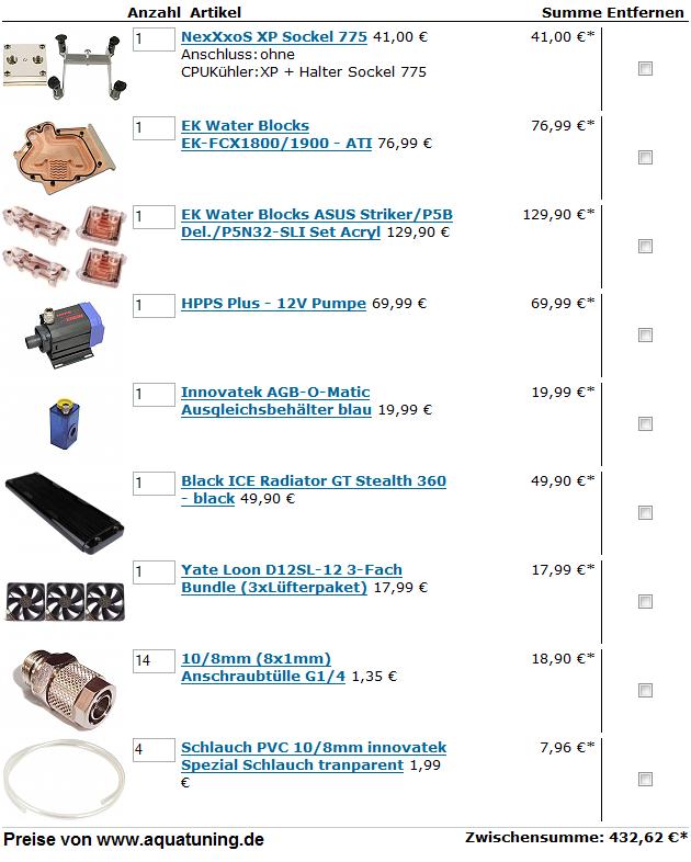

So wenn du das Geld hast und ausgeben willst, dann ist das das Beste was du kriegen kannst! Es fehlen noch Lüfter Anschlüsse Schlauch etc.
Bitte sagt jetzt nicht, dass das unnötig ist, das weis ich selbst aber da er kein Budget genannt hat hab ich mich mal ausgetobt.
ICh würde sagen, du lässt das Ganze System schon bei Aquacomputer zusammenbauen, das ist nicht soo teuer und du sparst die viele Nerven, wenn du dich mit Wakü nicht auskennst.
Ja den hatte ich auch eingeplant, aber der passt einfach besser zu den anderen Kühlern =)
