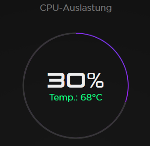

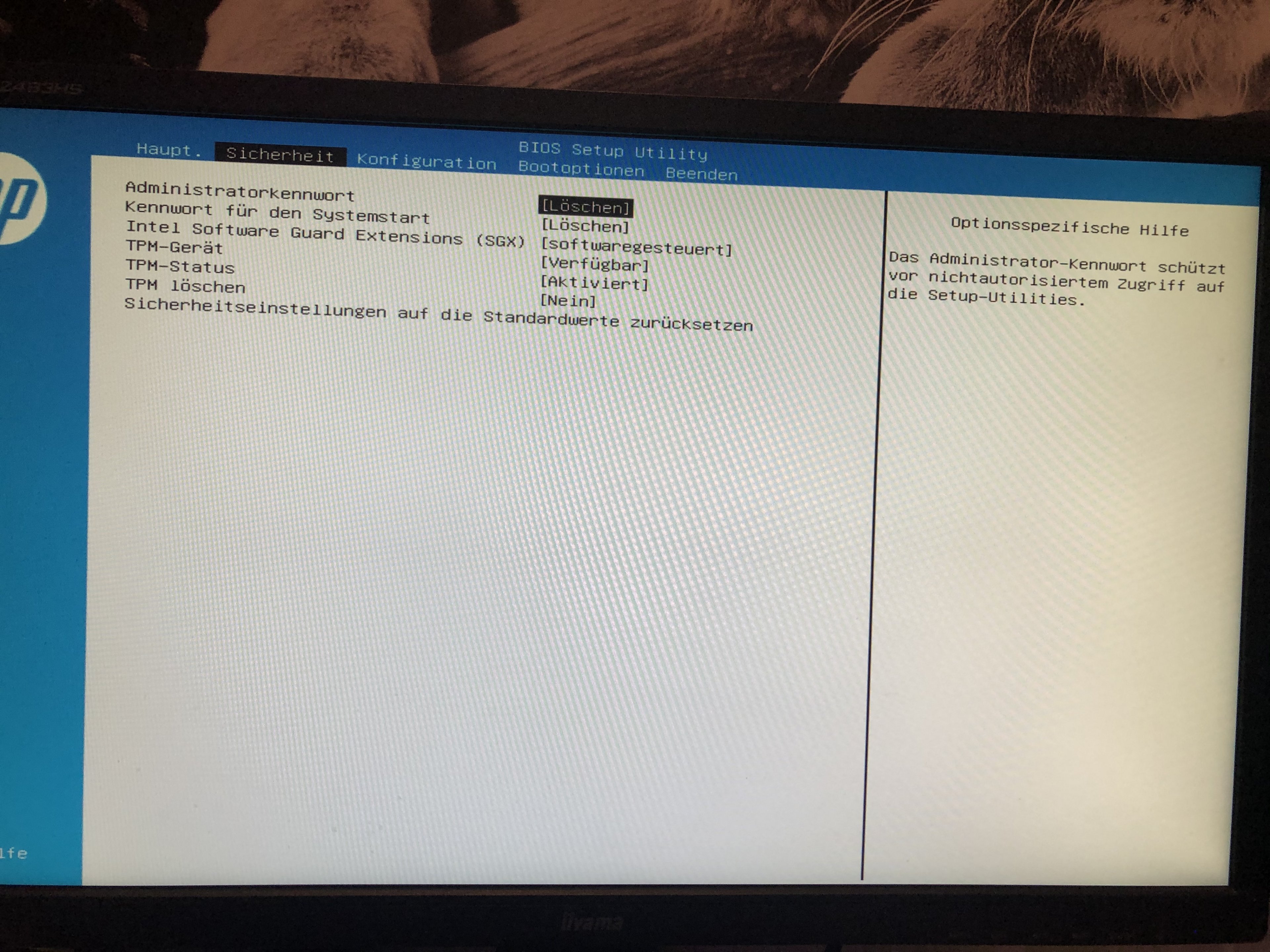

Hey, ich habe ein Problem mit meinem Prozessor in meinem OMEN Pc.
Bei ungefähr 30% Auslastung beträgt die Temperatur des Prozessors schon bis zu 59 Grad!
Bei Voller Auslastung bis zu 90 Grad, trotz Wasserkühlung! Das Problem ist, dass der Radiator meiner WaKü sich erst bei 90 Grad anfängt zu drehen, sonst bleibt er aus.
Ist da etwas falsch eingestellt und wenn ja, wie kann man das ändern?
Im BIOS kann ich die Geschwindigkeit nicht ändern und Speedfan zeigt mir keine Lüfter an. Wenn ich im BIOS vin, dreht der Lüfter der WaKü sich, wenn ich dann aus dem BIOS raus gehe geht er wieder aus. Ganz komisch
PS: Der Prozessor wurde nicht übertaktet
LG
Vollkommen normal. Vor allem bei neueren Prozessoren.

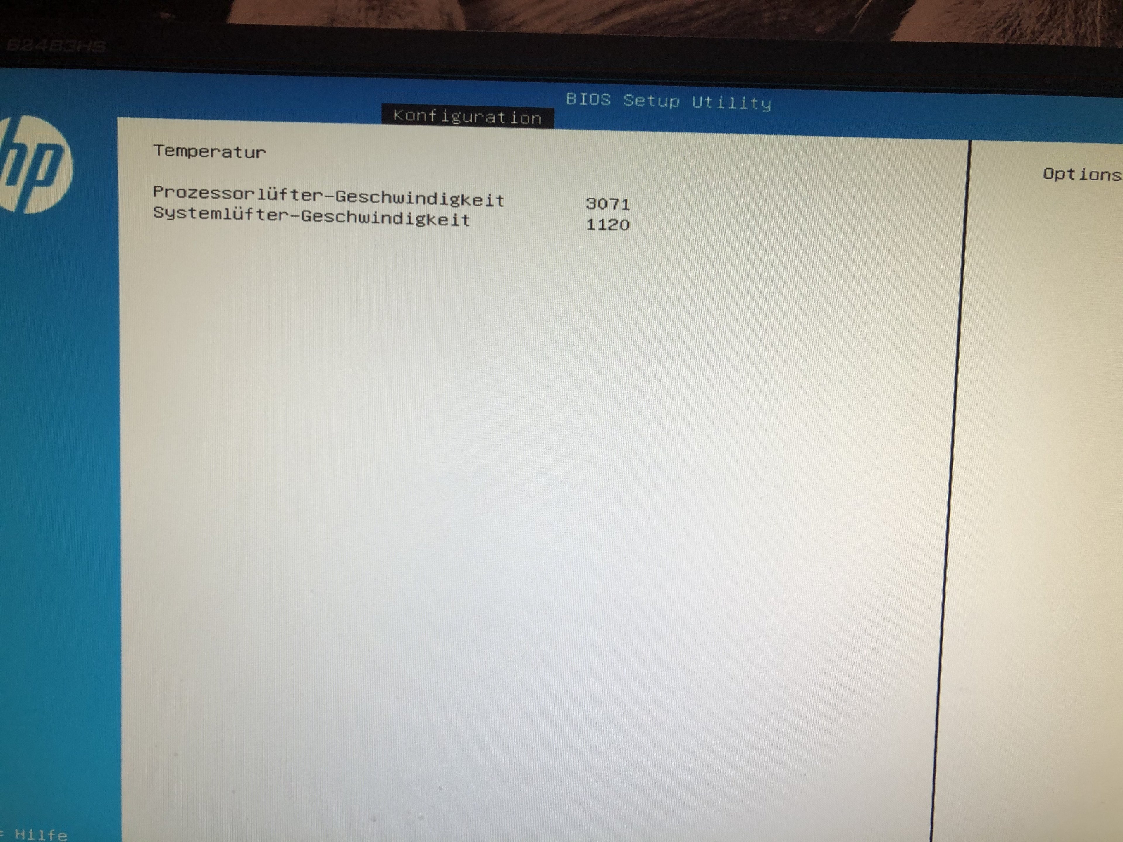

Also. Wenn ich den PC starte, dreht der Lüfter kurz an und geht dann nach 3 Sekunden aus. Wenn ich einen Stresstest mache, fängt er sich erst bei 90 Grad an zu drehen.
Wenn ich das Bios öffne, ist er komischerweise die ganze Zeit an. Man hört dann auch das Plätzschern im Schlauch, was sonst eigentlich nicht so ist. Sobald ich das Bios schließe, dreht er sich nicht mehr. Pumpe und Radiator sind am gleichen 4- Pin- Stecker am Mainboard verbunden.

Insgesamt geizt Du auch mit weiteren Angaben zum System und seiner Geschichte. Etwas mehr Infos und vor allem Bilder/Screenshots (vom Bios, der Verkabelung und Anschlüssen der Wakü, usw.) wären hilfreich.

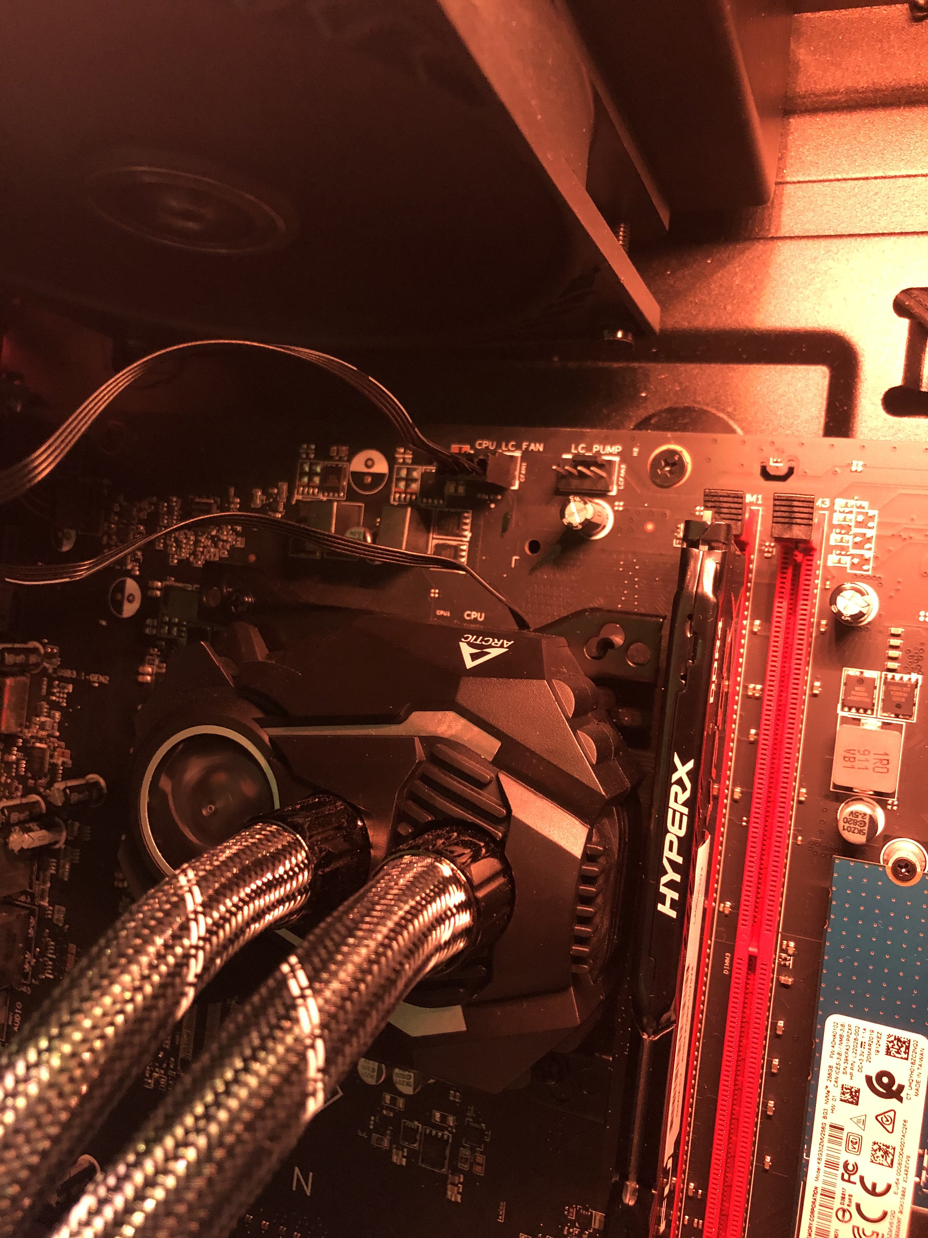

Nachtrag: In diesem YouTube-Video habe ich (d)ein Board gesehen. Das hat zwei Anschlüsse. "CPU-LC" und "LC-PUMP".
  • An welchem steckt die Pumpe?
  • Und an welchem der/die Lüfter?
Reaktionen: I'm unknown

5. Seitdem ich die WaKü eingebaut habe (3 Tage) ** Das dünne Kabel aus der Pumpe ist das einzige Kabel **
Der Lüfter im Heck, wo ist der angeschlossen?
Hat die Pumpe noch mehr Kabel/Anschlüsse als das dünne Kabel was das wan an CPU_LC_FAN geht?
Falls ja, wohin geht das/die?
Was passiert wenn Du die Pumpe an LC_PUMP anschließt?
MORPEUS schrieb:
Der Hintere Lüfter ist am Systemlüfter Anschluss angeschlossen. Die Pumpe hat nur dieses eine Kabel. Wenn ich die Pumpe an LC_PUMP anschließe, dreht sie voll auf und auf dem PC kommt eine Warnung: „Lüfter funktionier nicht richtig, PC fährt herunter.“

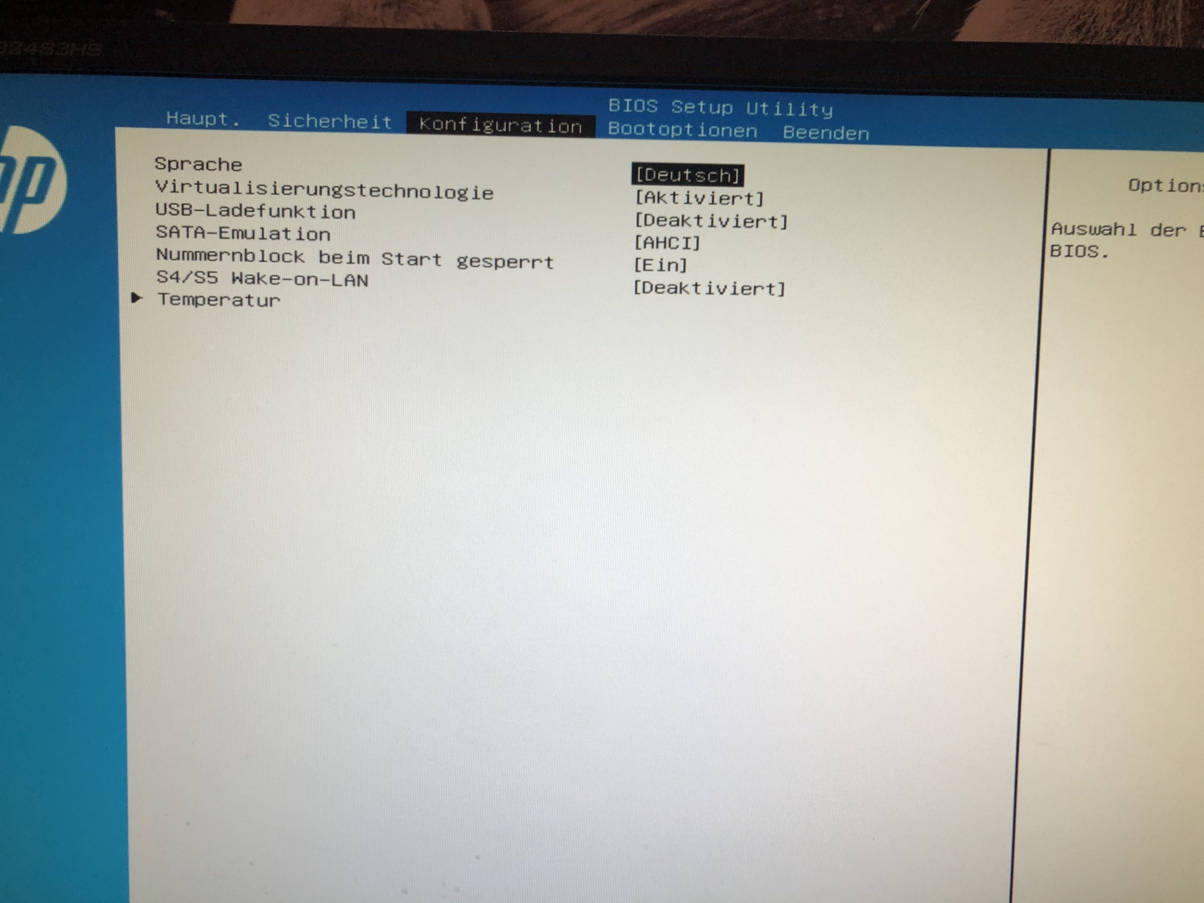

  • Ist das Bios auf dem aktuellsten Stand? Falls nein, bitte updaten. Anschließend vom Strom trennen Bios reset per jumper machen.
  • Verwendest Du die aktuellste Version vom HP Omen Command Center? Falls nein, bitte updaten.
  • Gibt es im HP Omen Command Center dieses Menü zur Lüftersteuerung?
  • Was ich nicht verstehe, dass SpeedFan keine Lüfter anzeigt. Hast Du unter Konfiguration schon mal versucht die Lüfter manuell zu konfigurieren?
  • Lässt sich mit dem Intel Extreme Tuning Utility der Lüfter regeln?
  • Oder mit Notebook Fan Control?
  • Welcher Energiesparplan ist in Windows gewählt? Auf Standardeinstellung zurückgesetzt?

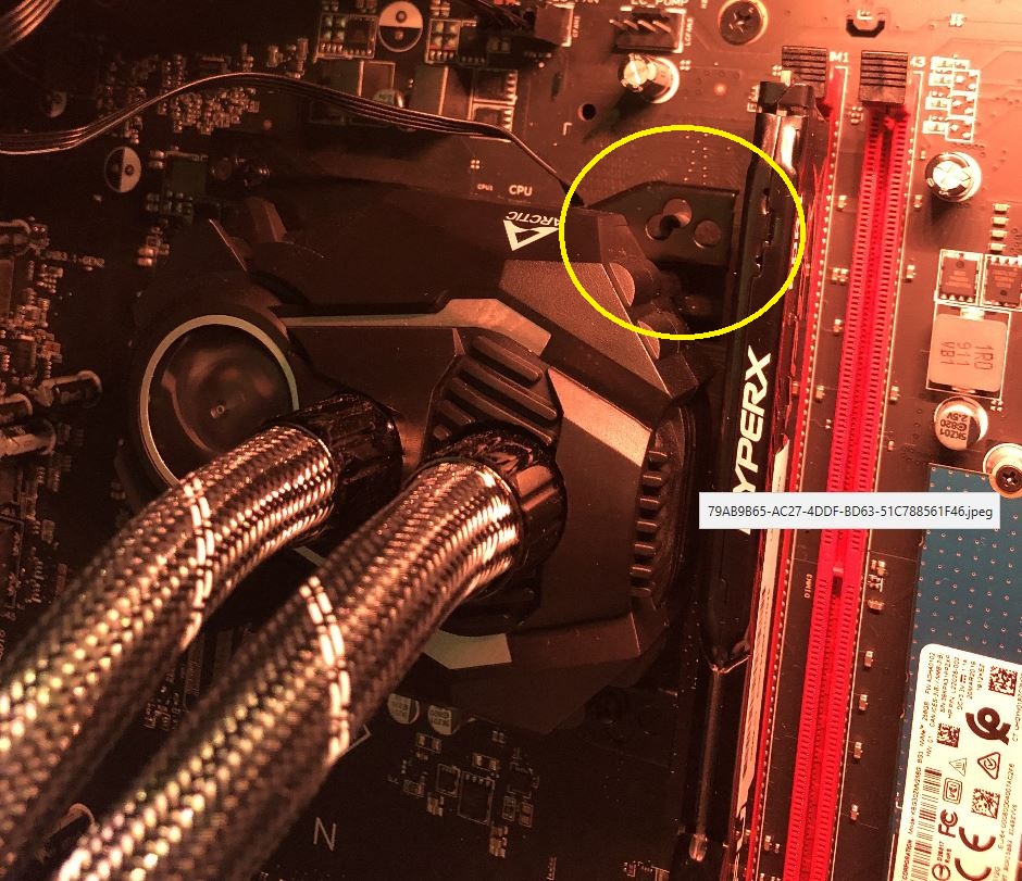

Der Kühlkörper bzw. die Pumpe scheint nicht richtig befestigt zu sein, es fehlt zumindest eine Schraube.
Wurde die Folie vor der Montage vom Kühlkörper entfernt und Wärmeleitpaste aufgetragen?
Reaktionen: 3DHanseatic und Gsonz
Hey, ja das war ein bisschen Provisorisch, da zu wenig Schrauben beigelegt waren. Habe die Pumpe jetzt oben links und unten rechts befestigt, ist aber auch fest. Die restlichen schrauben muss ich morgen im Baumarkt holen. Hab mal mit der Hand die Pumpe etwas rangedrückt, änderte aber trotzdem nichts an der Temperatur. Ich glaube, dass einfach das Kühlwasser zu warm ist, weil der Radiator es anscheinend nicht nötig hat, es zu kühlen. Sondern erst ab 90 °
Ja, es wurde eine neue Wäremeleitpaste aufgetragen und die Folie wurde auch entfernt
