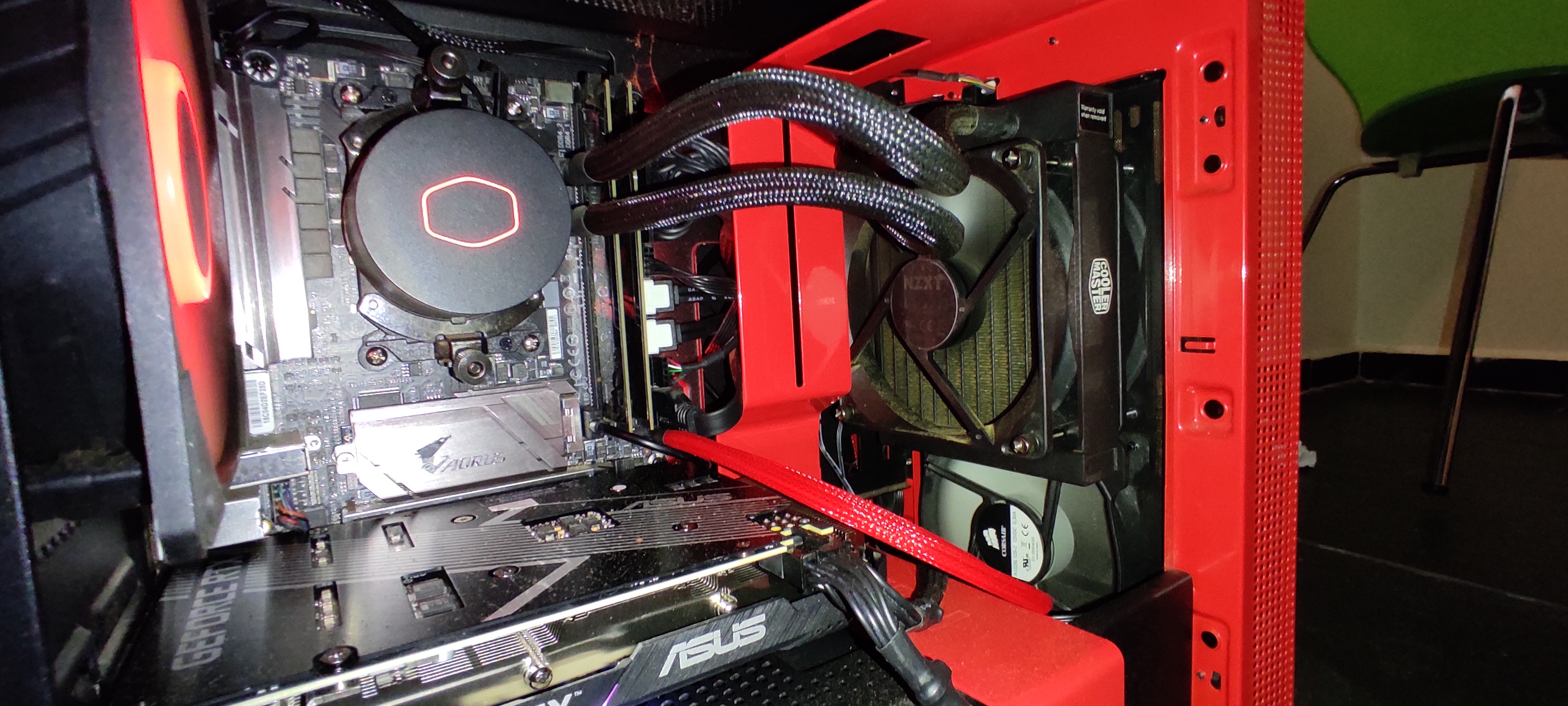

Eigentlich müsstest du im Bereich der Kabelabdeckung Platz für einen AGB haben. Ich weiß nicht, wie stabil die ist. Kann man den AGB dort vielleicht sogar befestigen?

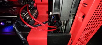

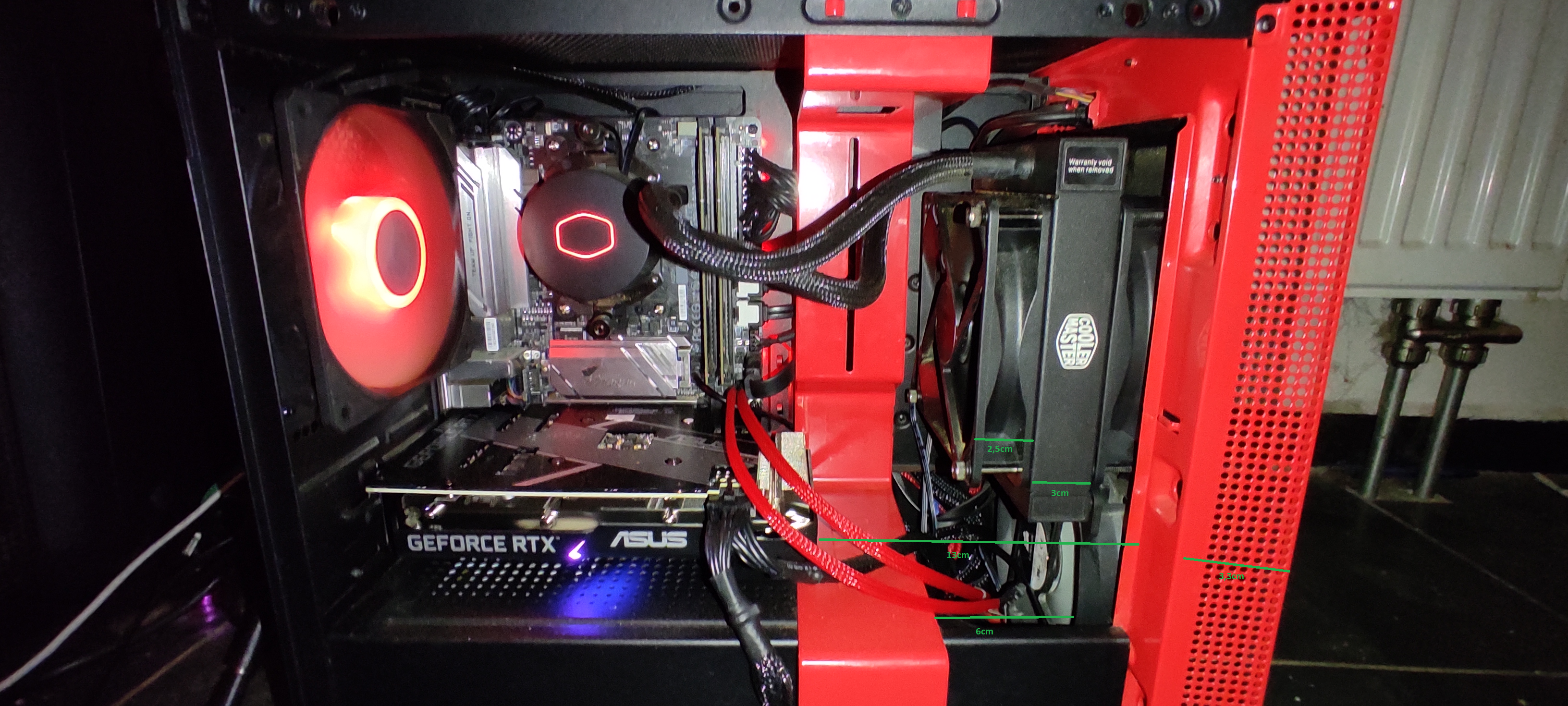

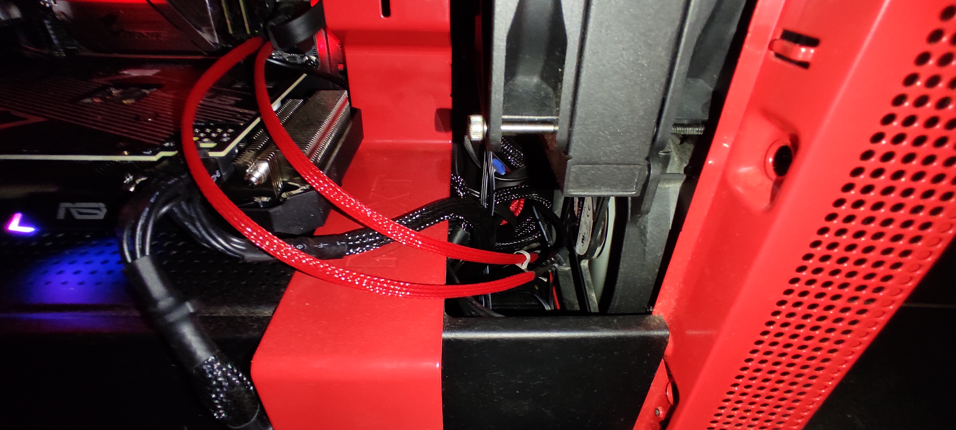

Und das ist das was mich Stört. Die Aoi hat so ein Starren langen schlauf, dass ein AGB an der stelle im Weg ist. Dann würde der AGB am CPU sinn machen. Aber ein User zuvor schrieb: Das es sein kann, dass diese Pumpe am CPU nicht ausreicht.
Das versteh ich jetzt wiederum nicht. Wenn du einen AGB hast, dann hast du doch keine AiO mehr.
Die Schläuche bei der Custom kannst du ja kürzen, wie du willst.
Welche Pumpe soll laut User XY auf welcher CPU nicht ausreichen?
Und was die Alphacool AIO Pumpen betrifft, war eben auf der Alphacool Homepage und hab die beiden mal verglichen. Bei keiner von beiden Steht dabei, dass diese nen "AGB" integriert hat. Wobei ich das definitiv von der normalen behaupten würde. Wenn ich jetzt aber das reine Volumen (Volumen der kompletten Einheit nicht die Füllmenge) dann kommen wir bei der normalen auf 275cm³ und bei der Pro auf 270cm³. Entsprechend müsste die Pro ja auch so etwas wie nen AGB integriert haben. Bei der Pro wird auch als einzige explezit erwähnt, dass eine GPU eingebunden werden kann.
Guck dir vielleicht mal die Maße von der Pro etwas genauer an. Da diese mehr in die Breite als in die Höhe geht, sollte diese auch nicht so klobig wirken. Falls sie dir dennoch nicht gefällt, dan ist dem leider so.
Ein paar Alternative Vorschläge hast du ja noch zur Auswahl.

Ich habe mal etwas gemessen. Und ich find, dass ich kein Platz drin habe. Ich könnte noch den Radiator einmal nach rechts verschieben. So dass ein Lüfter im Vorderen Bereich drin ist. Aber ich frag mich, wenn der Deckel drauf ist, bekommt der genug Luft? Der Deckel Vorne ist geschlossen und hat nur Luftlöcher an den Seiten.
Scheinbar könnte der Eisbaer Pro die Lösung sein. Schließlich hat er ein AGB und ist stark genug. Weil ich seh da kein Platz.
Das Video könnte mir schon den richtigen weg zeigen.
Die NZXT Gehäuse sind kühltechnisch jetzt auch nicht die allerbesten, mit dem 4000D würdest du besser fahren, da ist dann auch mehr Platz.
Reaktionen: iCeCoPe
Ich denke das wird die beste Entscheidung sein von allen :)
So teuer ist er auch. Bin selber mit dem 900D sehr zufrieden. Sobald der da ist, meld ich mich wieder :D

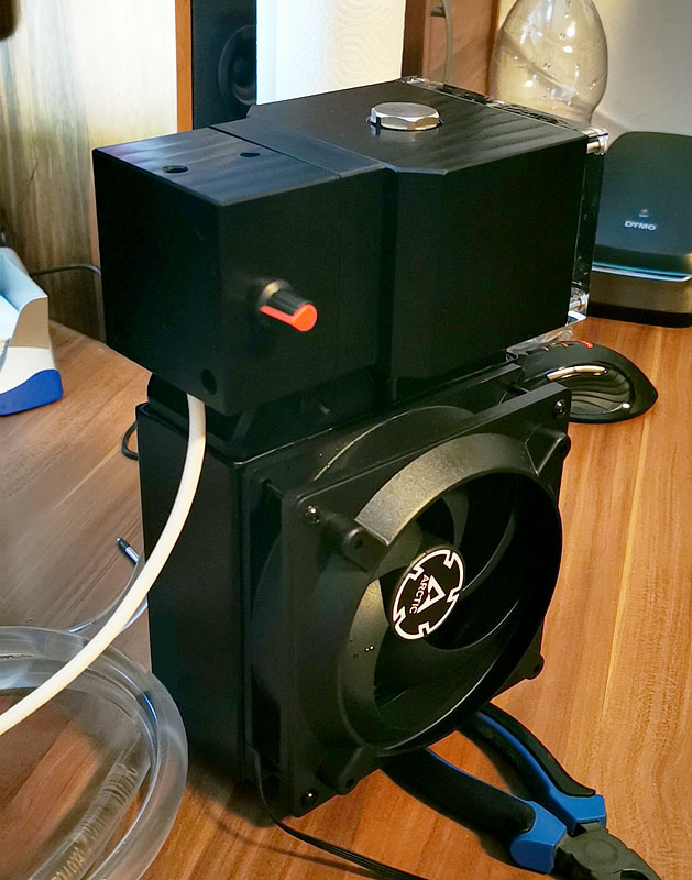

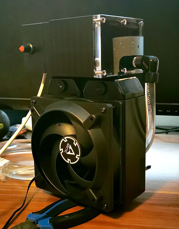

Dimensionierung des Wärmetauschers: Meiner Erfahrung nach 120er Slim für 100W TDP. Damit hast du noch solide Wassertemps. 150W geht auch problemlos, aber da ist die Wassertemp entsprechend höher. Super Temps kannst du dann nicht mehr erwarten.
Bei nem 240er Radi sinds entsprechend 200/300W.
Ich habe mich bei meinen Projekt für einen 140er Monsta entschieden der eine RX 580 kühlen soll. Das sind ca. 180W. Der Lüfter ist kein Lownoiselüfter aber auch kein Krachmacher. Ich erwarte mir mittlere Temperaturen an der GPU. Unten Füge ich mal nen Bild meiner AiOWakü an. Pumpe ist eine DDC 310. Gesteuert wird mittels Poti via pwm. Ich habe Pumpe und AGB am Radi montiert. Gefällt mir besser eine Einheit zu haben da daran nichts getauscht werden muss. Kühler tauscht man da doch schon häufiger. Aber du kannst natürlich auch die Pumpe direkt am Kühler montieren. Sieht halt nur beschissen aus lol
Bei den kleinen AiO’s bei Alphacool wird mutmaßlich die DC-LT verbaut. Die ist aber alles andere als leise. Sollte aber nen Single Radi, nen einfachen GPU+CPU Kühler schaffen. Abdichten auch nicht ganz so einfach weil sich das billige Plastikgehäuse verbiegt. Ist halt billigster Chinamüll… … aber ne kleinere Pumpe gibt’s halt nicht…

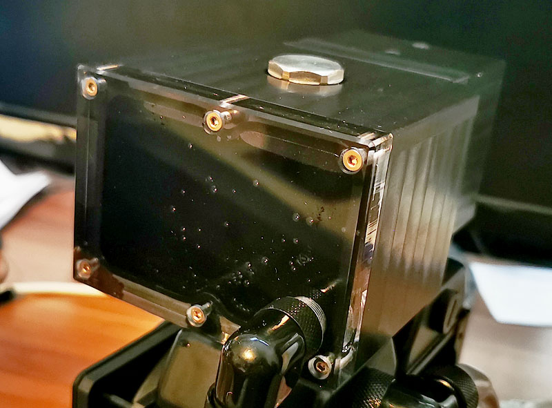

Für die Asus RTX 3060 fräse ich auch gerade nen Prototyp. Die Bodenplatte ist schon fertig. Die Kunststoffteile fräse ich in etwa 2-3 Wochen. Falls du also warten kannst…
@ Sinusspas: Meine Wakü hat mir rund 150€ ( Mit Kühler etwa 60€ mehr) gekostet und das für ne 4 Jahre alte RX 580 die ich für 110€ geschossen habe. Und? Wenn der Originalkühler halt übelst laut ist und man auf Wakü steht. Warum nicht? Wakü kannst ja später übernehmen. Pumpe und Radi schimmelt ja nich.
