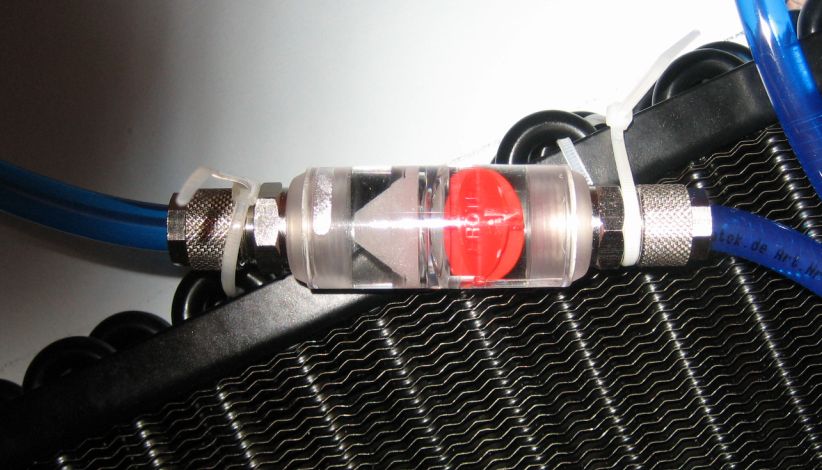

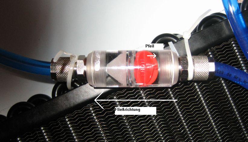

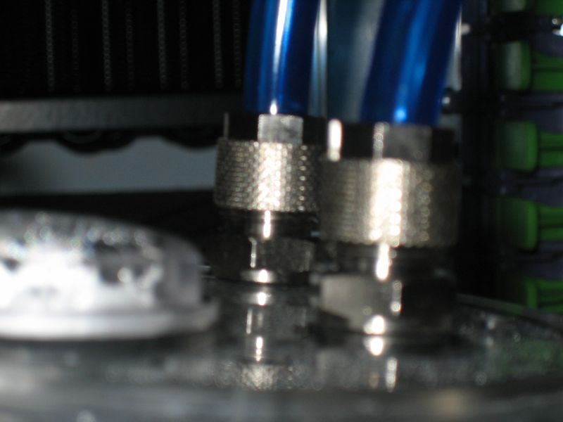

Also angeschraubt ist alles per Hand aber schon fest, mehr geht ned, hab jetzt noch vl. etwas besseres Bild angehängt. Beim vorherigen siehst man das nicht so gut. Und den Fließanzeiger hab ich auch mal angehängt, Kleislauft geht aber wie bereits gesagt entgegen dem Pfeil (was auch immer FRÖTEK bedeutet), wenn ich mir die Konstruktion aber so ansehe denke ich nicht, dass das wirklich so förderlich dafür wäre.
EDIT: Nein Inno is 10/8.

Also ich konnte den undichten Anschluss doch noch eine halbe Umdrehung mim Schraubschlüssel weiterdrehen, im gegsatz zu dem daneben. Vielleicht lags daran, also bis jetzt is nix ausgeronnen habe auch die Pumpe schräg gehalten und leicht am Schlauch gerüttelt. Wird sich weisen, wenn das nicht hilft, werde ich halt schauen ob ich was abdichten kann.
Und wie soll ich jetzt den Mora anordnen also seitlich wäre doch besser denke ich aber von oben nach unten oder? Und der Fließanzeiger, sollte ich den doch mit Fließrichtung dem Pfeil entlang einbinden? Ich hatte mir halt nur gedacht dass es eben andersrum besser wäre?

Bis jetzt is es seit ca. 2 Stunden nach dem festziehen dicht. Auch wie gesagt wenn ich weng drann rüttle.

warum brauchst du denn unbedingt diesen fließanzeiger, also ich find das müllig so ein teil. aber jeder wie er will. :)
guck mal auf seite 1 hier im thread da hab ich nen bild angehangen so würde ich denn mora2 einbauen.
Naja einerseits sieht man nur wirklich da sich was tut und dann erkennen kann ob engstellen vorhanden sind (ja trotzt der klaren Optik), andererseits reinigt noch der Filter das System, was eben auch für Düsenkühler recht hilfreich ist.

Ja stimmt, auch wieder wahr. Na dann werd ich den wohl umbauen müssen, aber was ich nicht so lustig finde, ist dass ich jetzt neue Löcher Bohren darf, Länge und Breite is da nicht gleich. Aber was meint Ihr jetzt wegen dem Fließanzeiger? Ich kann mir halt nicht vorstellen, dass der Pfeil so förderlich für den Durchfluss wäre?

also das mit dem durchflussanzeiger sollte kein problem sein. das rädchen im anzeiger ist
normalerweise frei beweglich und daher ist es egal in welche richtung das rädchen dreht.
das einzige problem was ich hier evl sehen würde, wäre, dass es aussieht als ob der
wasserfluss durch den zilinder am ausgang (fließrichtung) ein wenig beeinflusst werden
könnte. aber ich kann mich hier auch irren. aber das rädchen an sich sollte den fluss nicht
beeinträchtigen.
Op0s!T
Genauso denke ich mir das auch. Aber ich frag mich halt dann nur wozu der Pfeil eben da ist und warum extra geschrieben wurde dass auf die Laufrichtung geachtet werden muss, und warum das Rad sich auch nicht wirklich dreht? Nur wegen dem Wagrecht montiertem MoRa? Sonst sitzt ja alles ganz gut und sonstige Engpässe an den Schläuchen konnte ich nicht feststellen. Dass was verstopft ist glaube/hoffe ich mal nicht. Ich habe aber schon bemerkt. Am Schlauch direkt von der Pumpe zum CPU-Kühler ist ordentlich Druck drauf, der Vibirert auch leicht. Wären bei nächsten Verbindung von CPU zu GPU genau wie im restlichen Verlauf des Systems kein wirklich Druck zu verspüren ist, ist das Normal? Richtig (also bei IN &OUT) verschraubt is es aber überall wo sowas wichtig ist (Sprich CPU/GPU).

Hi,
Op0s!T schrieb:
das rädchen im anzeiger ist normalerweise frei beweglich und daher ist egal in welche richtung das rädchen dreht.
ist es natürlich nicht. Um einigermassen kontrollieren zu können, ob der Durchfluss mit korrekter Menge läuft, kann der Fliessanzeiger benutzt werden. Das Rädchen darin funktioniert nur korrekt in eine Richtung. Aus diesem Grund ist aussen der Pfeil aufgedruckt.
ok dann hab ich mich vlt geirrt ;) aber ich dachte bis jetzt so wie oben beschrieben.
