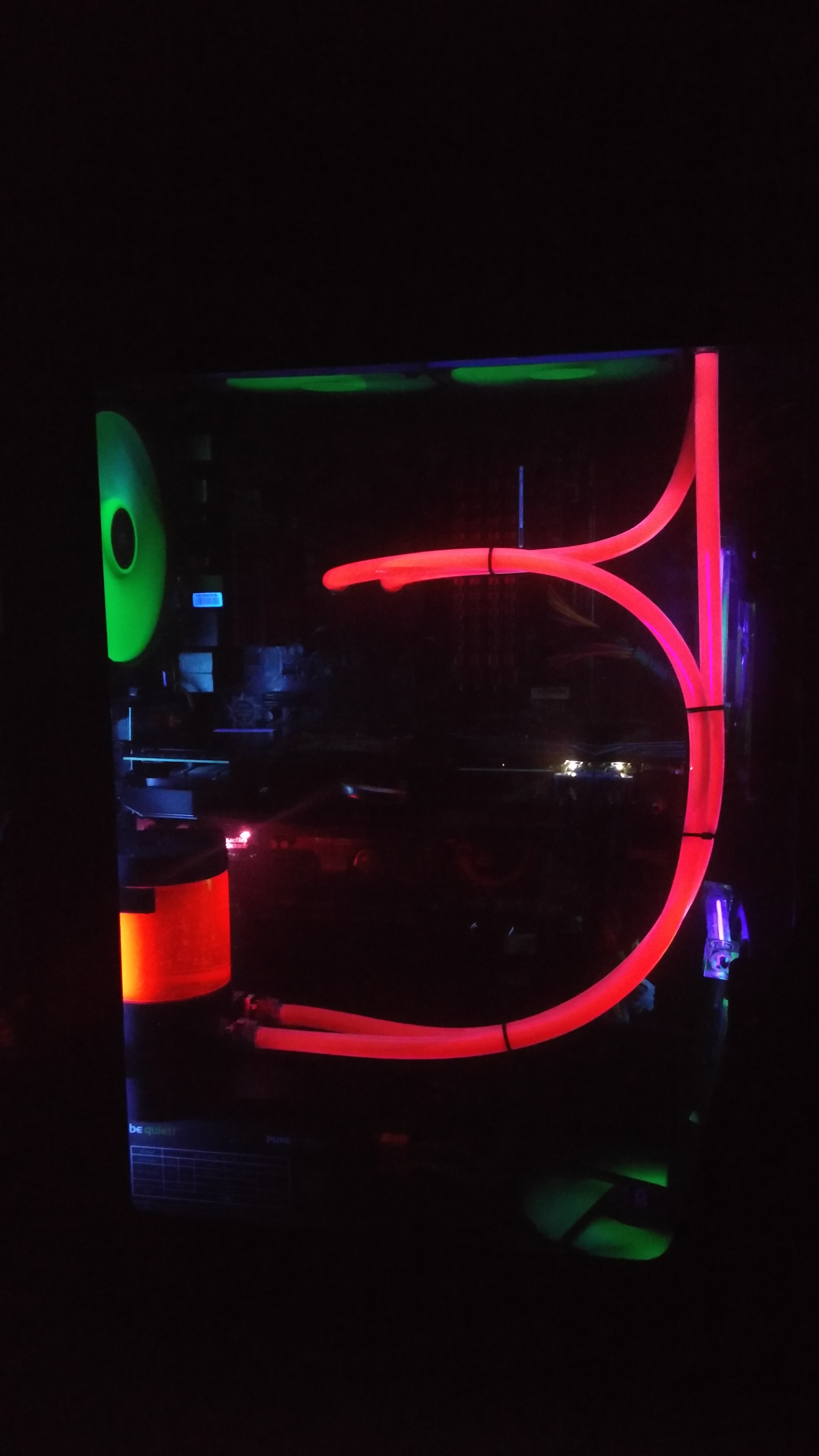

Wakü verbaut, CPU kocht!?

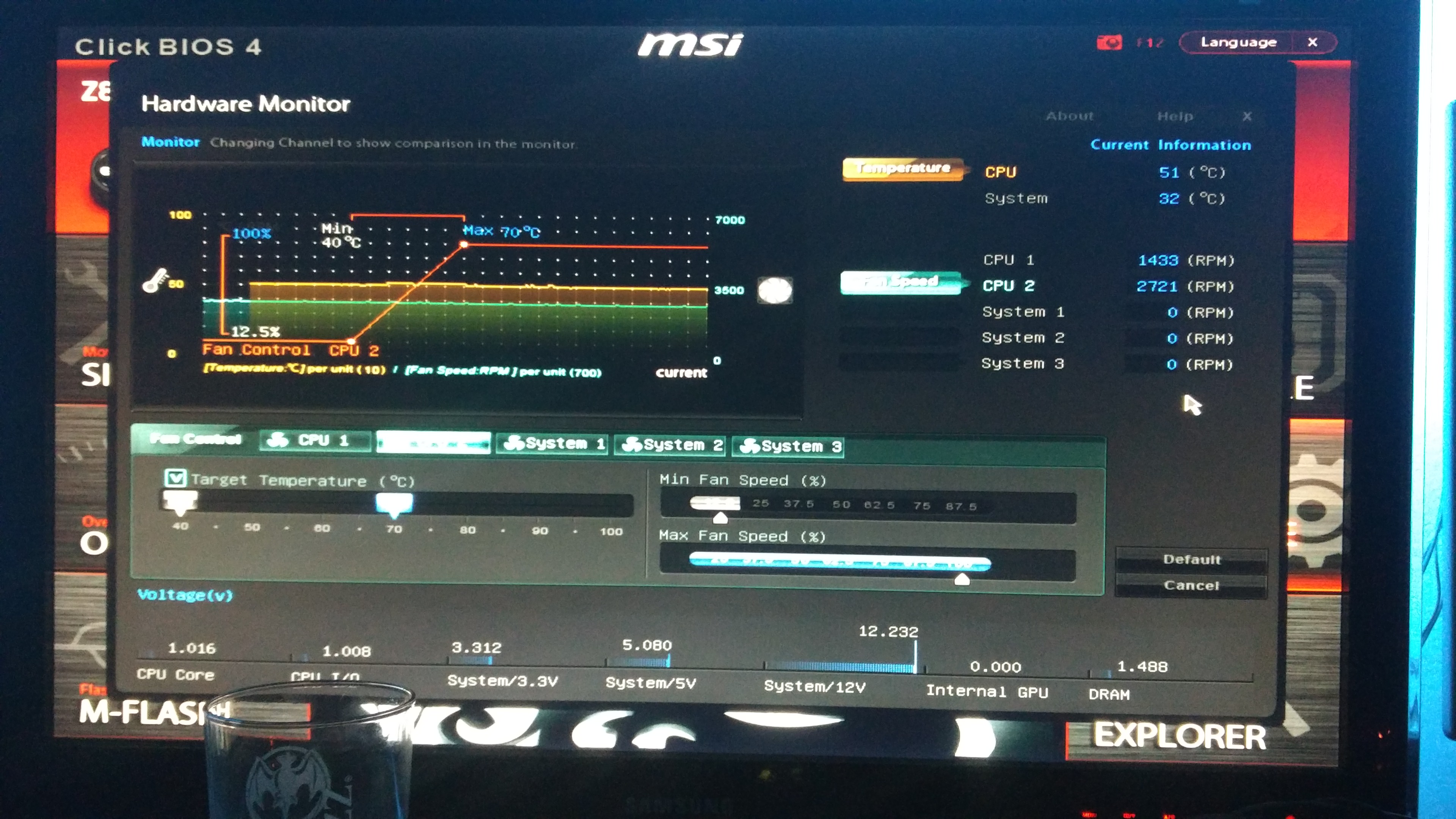

Habs im BIOS nachgeschaut, ziemlich konstante 2700 RPM +/- 15 RPM.
Der Lüfter bläst nach oben weg. Wenn ich den Deckel abnehme merke ich den Luftstrom ziemlich stark.
Wassertemp mit einem (Fieber-)Thermometer messen! Bei 85° @ CPU müsste das Wasser dann MIND.! 50-60° haben, alleine dann sollte man sich schon die Flossen verbrennen.
Nun wieder Ontopic - das einzige, was mir zu deinem Problem noch einfällt ist, dass du eventuell nicht genug Anpressdruck auf die CPU bekommst. Hast du wirklich die richtigen Abstandhalter und Schraubensets für deinen Sockel genommen? Ich vermute, dass es die Wärme von der CPU so gut wie nicht in deine Loop schafft.
Du hast doch einen transparenten Ausgleichsbehälter, wenn ich das richtig sehe. Da sollte man schon sehen können, ob das Wasser schwappt. Das Ding auch nie bis Oberkante füllen. Wasser dehnt sich mit steigender Temperatur (über 0°C) aus, was im AGB durch die Luftblase ausreichend abgefedert wird, sofern denn eine drin ist. (Monate) Später kann Unterdruck im System herrschen, wenn das Wasser durch die Schläuche diffundiert/verdunstet.
