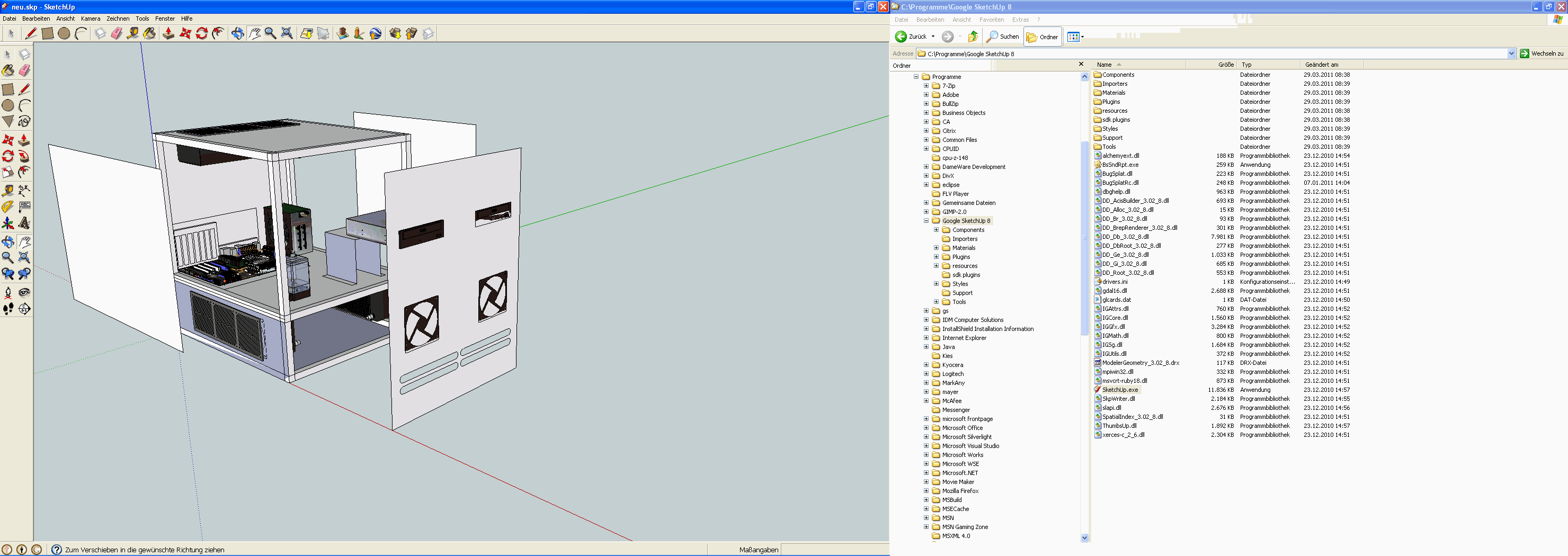

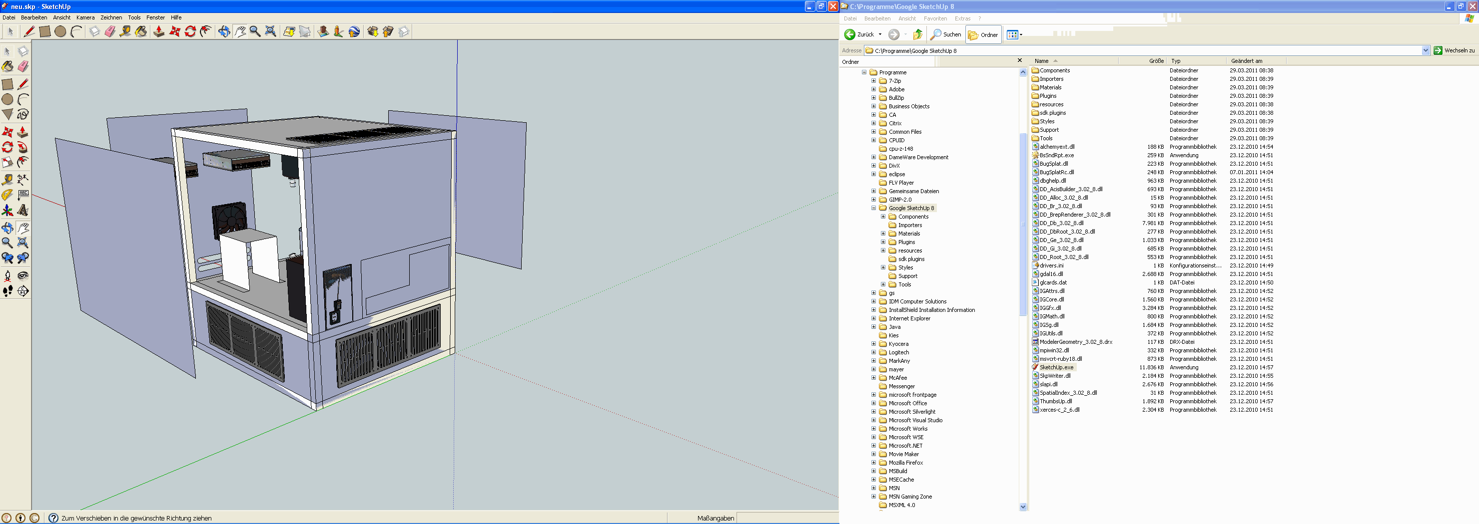

PS: hier sind noch paar Konzeptskizzen von dem Gehäuse, dass ich mit meinem 7 jährigen Sohn zusammen gebaut habe, um Ihn ein wenig für das Handwerken zu begeistern.
Dabei ist die Pumpe, Laufwerke etc. symbolisch eingezeichnet, weil ich kein Bock hatte alles zu designen. Es sind übrigens 4 Laufwerksschächte zu je 2 auf jeder Seite und dazwischen der AB-G.
