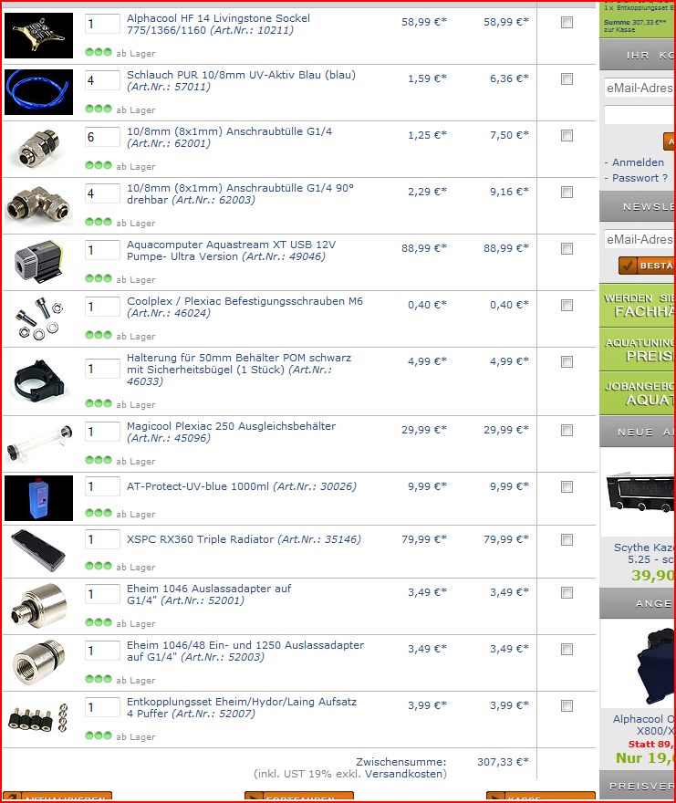

Hallo an alle! Ich möchte mir eine Wakü einbauen und wollte fragen ob meine Zusammenstellung so in Ordnung geht? Preislich möchte ich die 300 nicht überspringen. Ich hoffe das ich nichts vergessen habe für eure Tipps bin ich sehr dankbar! Aufzeichnen.JPG
Der "Watercool HK CPU LGA775 Rev. 3.0 LC" ist besser als deine Wahl.
Sonst ist die Zusammenstellung OK.
EDIT: Der "Watercool HK CPU LGA775 Rev. 3" ist der beste zur Zeit.
EDIT2: Das Entkopplungsset bringt nicht soviel wie ein StückSchaumstoff.
Ist der Watercool HK CPU LGA775 Rev. 3.0 LC auch für Sockel 1366?
Meinst du die von deinem CPU-Kühler? Sind das 3 Stück?
Die zusätzliche Halteklammer brauchst du eigentlich nicht.
Post dann deine aktualisierte Zusammenstellung nochmal!
Ach ja: PUR-Schlauch ist ziemlich steif und lässt dadurch keine allzu kleinen Biegeradien zu! Würde eher PVC nehmen!
Der Wasserzusatz färbt stark ab und neigt zum Ausflocken - lieber nen anderen nehmen, oder noch besser: blaue Schläuche und zur Beleuchtung Led´s einsetzen ! :)
Der Livingstone Kühler basiert soz. auf alter Technik und ist daher schlechter als die derzeit besten Kühler: HK 3.0, Alphacool Yellowstone etc.
Beim Ausgleichsbehälter ist eine Halterung im Lieferumfang
zum Entkoppeln der Pumpe wäre sowas sehr effektiv:
http://www.a-c-shop.de/Noise-Destructor-v10
gut ist kein schlechtes set ( abgesehen von den Lüftern ) - aber bestell dir gleich nen Laing Deckel mit dazu ;)
