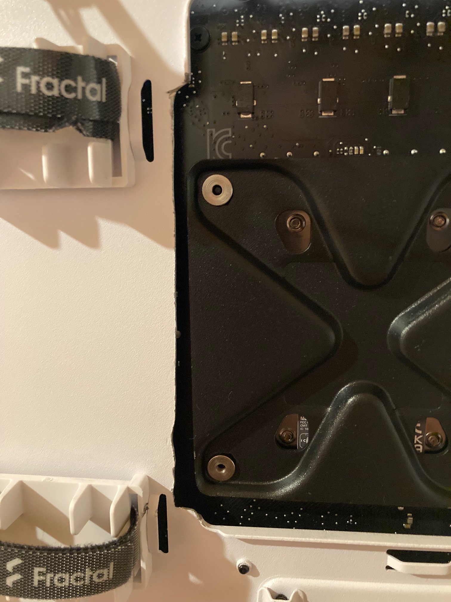

Am Tag des Zusammenbaus stellte sich aber heraus: Diese Teile sind nicht miteinander kompatibel!
Das Problem zeigt sich wie folgt:
Beim Einbau der Boards in das Gehäuse stößt die Backplate des Kühlers am Gehäuse an, da der Ausschnitt bei der Mainboardhalterung des Define 7 nicht groß genug ist oder die Backplate zu dick:
So kann das Mainboard jedenfalls nicht im Gehäuse verschraubt werden!
Es half letztendlich nur, mit Metallsäge und starken Zangen einen Teil des Gehäuses anzusägen und zur Seite zu biegen, damit das Mainboard eingesetzt und verschraubt werden kann. Bei einem nagelneuen Gehäuse für über 180 Euro ist das allerdings eine harte Nummer und ich war froh, dass der Besitzer des neuen Systems so unaufgeregt war und das kurzerhand durchgezogen hat. Schön sieht allerdings anders aus..!
Mich würde jetzt sehr interessieren, wer aus Eurer Sicht die Sache verbockt hat?
Wir haben bei allen Herstellern nachgefragt, keiner will der "schuldige" sein. Arctic sagt das Gehäuse habe die Aussparung an der falschen Stelle, Fractal Design sagt die CPU sei auf dem Board zu weit versetzt und Asus sagt das muss alles so sein aber die Backplate des Kühlers sei zu dick...

Grob überschlagen würde ich im Bildvergleich von Geizhals sagen, dass der Sockel etwas versetzt ist.
Jedoch ist die Backplate mit der Kante recht tief laut deinen Bildern.
Es gibt gewisse Vorgaben, die sicher nicht offiziell sind, aber an die man sich hält. Kein Gehäuse
muss eine solche Aussparung besitzen und eine Länge der Abstandshalter ist nicht vorgegeben,
aber 5mm haben alle Cases als Minimum, daher ist am Ehesten die BP Schuld. Eine derart dicke
Backplate habe ich bisher nie gesehen, ich denke, hier liegt die Schuld bei Arctic, denn so weit
weg von üblichen Platzierungen liegt der Sockel auch nicht

Ich würde hier die Schuld eher bei Asus suchen, denn ich habe noch kein anderes Board gesehen, bei dem der Sockel so weit von der ATX-Blende entfernt liegt bzw. bei dem die Befestigungslöcher so deutlich über die (von der ATX-Blende aus gesehen) zweite Reihe der Mainboard-Befestigungen hinaus gehen! Bei allen mir bekannten Z690 von MSI, Gigabyte und ASRock gehen sie nur bis max. zur zweiten Reihe! ;)
Genau das stimmt wohl!

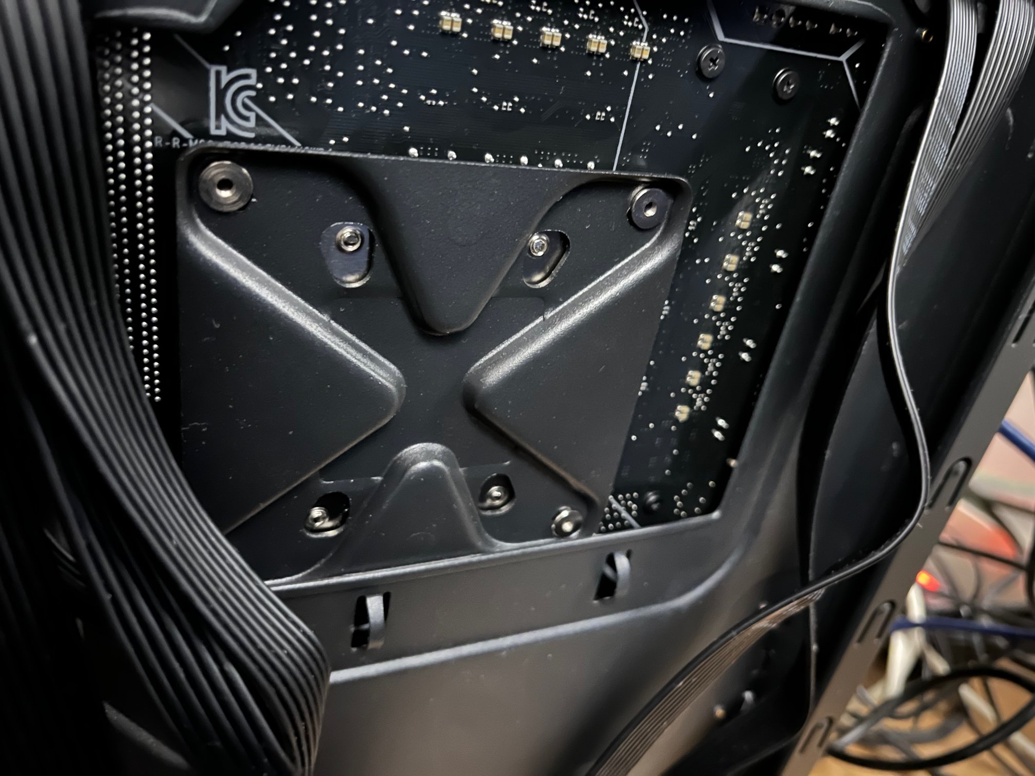

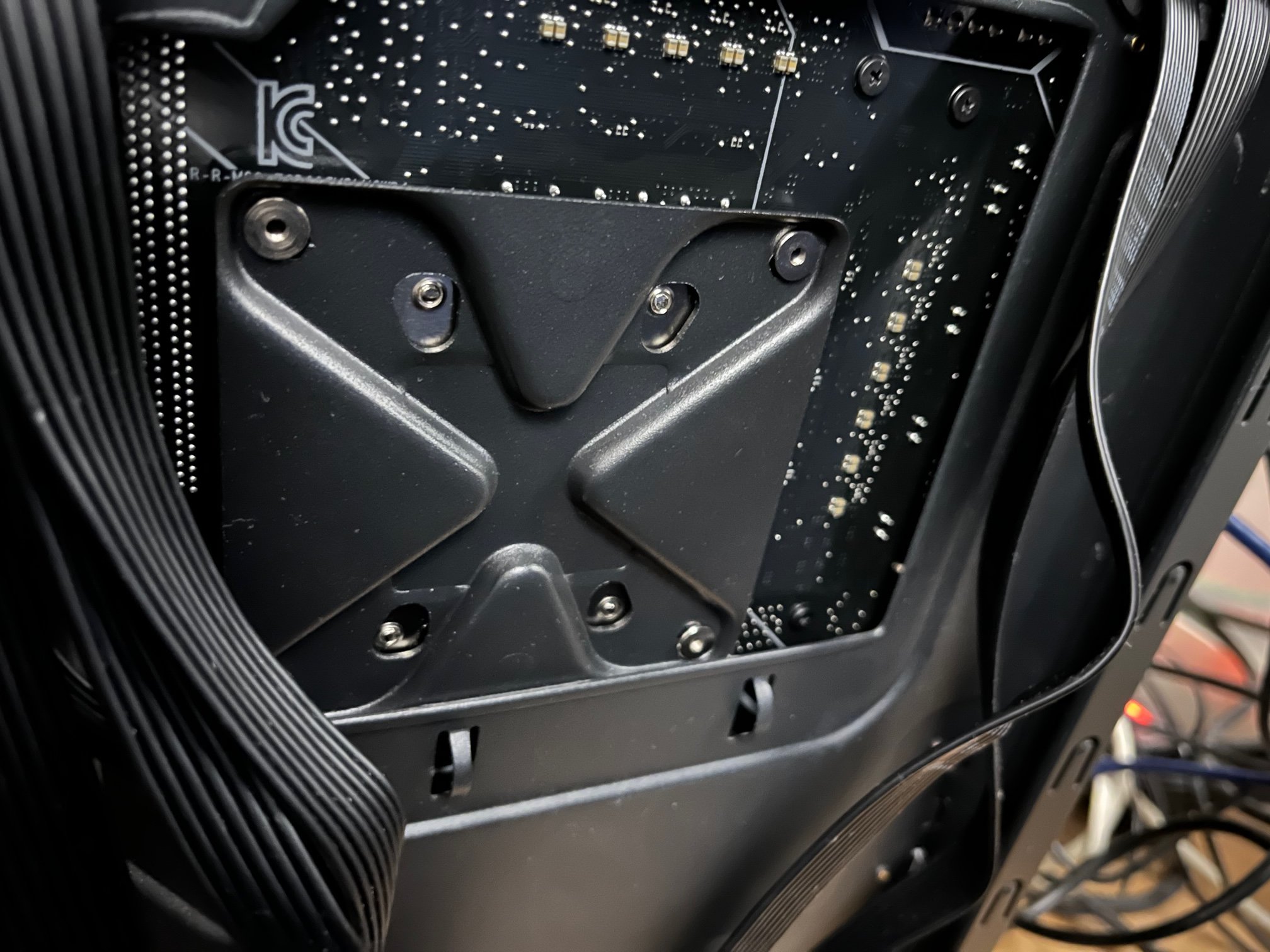

So ein Mist, hätte ich das mal früher gesehen... Habe mit dem Fractal Design Define Mini genau das gleiche Problem. Dooferweise ist es mir erst nach dem Einbau aufgefallen... Es passt gerade so rein und die Mainboardaufnahmeplatte hat beim Mini noch zwei "Abstandlöcher" welche es biegsamer machen. Hatte mich lediglich gewundert, warum ich die IO-Blende so schwierig nur reinbekommen hatte. Es war aber nicht so schwer, dass ich misstrauisch wurde. Aber es ist defintiv Spannung drauf.
Der Rechner läuft und das Mainboard sieht optisch plan aus (die Backplate ist so massiv, dass eher das Gehäuse der Plate gewichen ist. Das steht nun auch schon seit zwei Tagen so (fiel mir erst gestern richtig auf). So oder so hätte ich den Schaden dann wohl schon.
Ich hatte testweise mal eine der Mainboardschrauben auf der Höhe der "Spannung" gelöst, da sprang nichts nach oben oder so. Auch vorne sieht es plan aus (zugegebenermaßen schwierig zu beurteilen mit dem dicken Lüfter. Vermutlich wird es wenn dann sowieso durch die IO-Blende fixiert...
Anbei mal ein Foto. In real sieht man eine leichte Wölbung. Die Backplate ist definitiv höher als die Platte des Gehäuses.
Was meint ihr - Metallsäge besorgen und auch rumbasteln oder ist es jetzt so oder so schon egal nach der Zeit und kaputt ist das Mainboard scheinbar nicht. Die Frage ist eben nur wo die Spannung hingeht... Ich würde mir eigentlich gerne die Arbeit des ausbauens, sägen, biegen wieder einbauen sparen, aber will natürlich auch nicht, dass mir der neue Rechner hopps geht...
Danke für eure Meinungen!

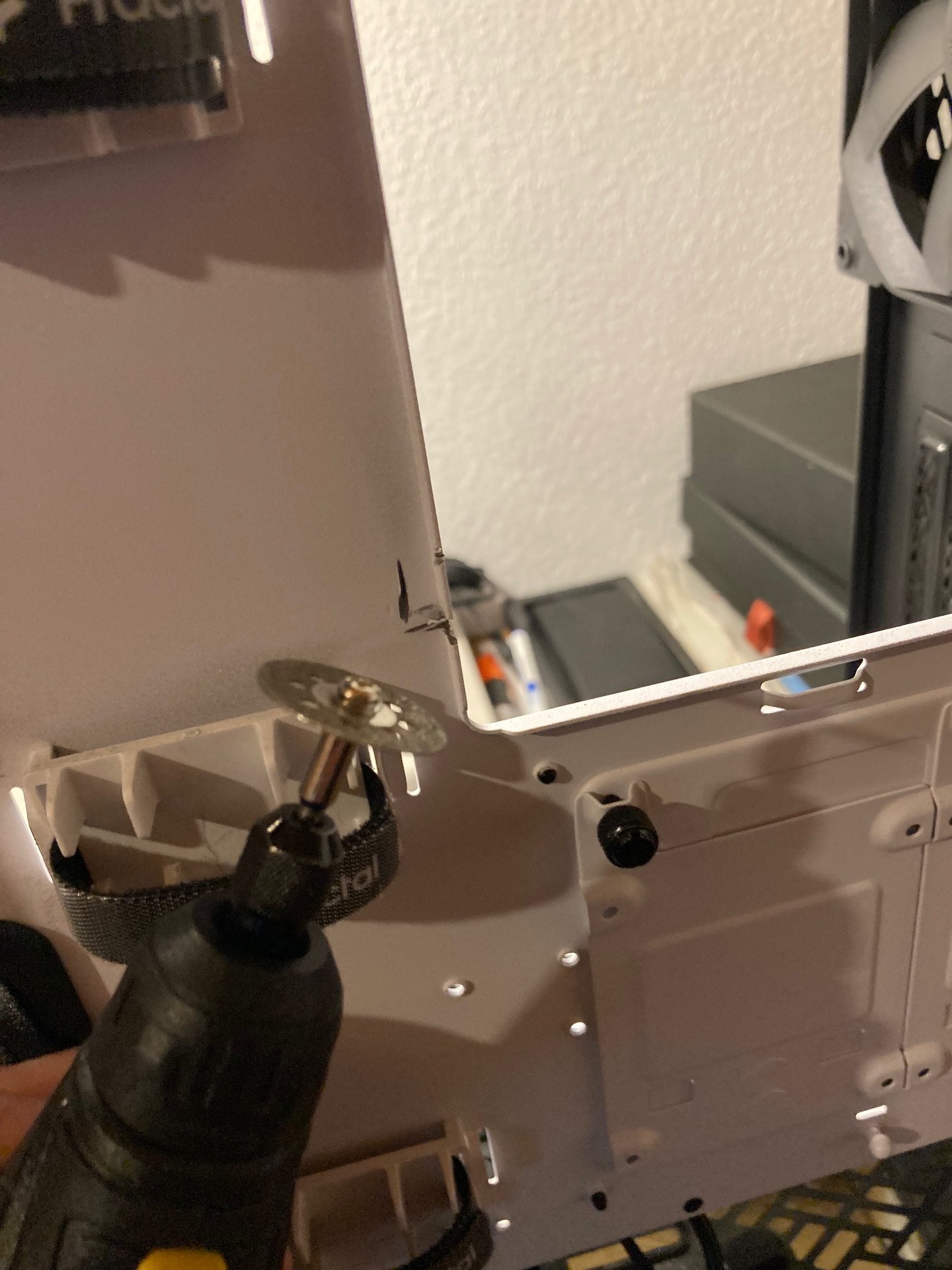

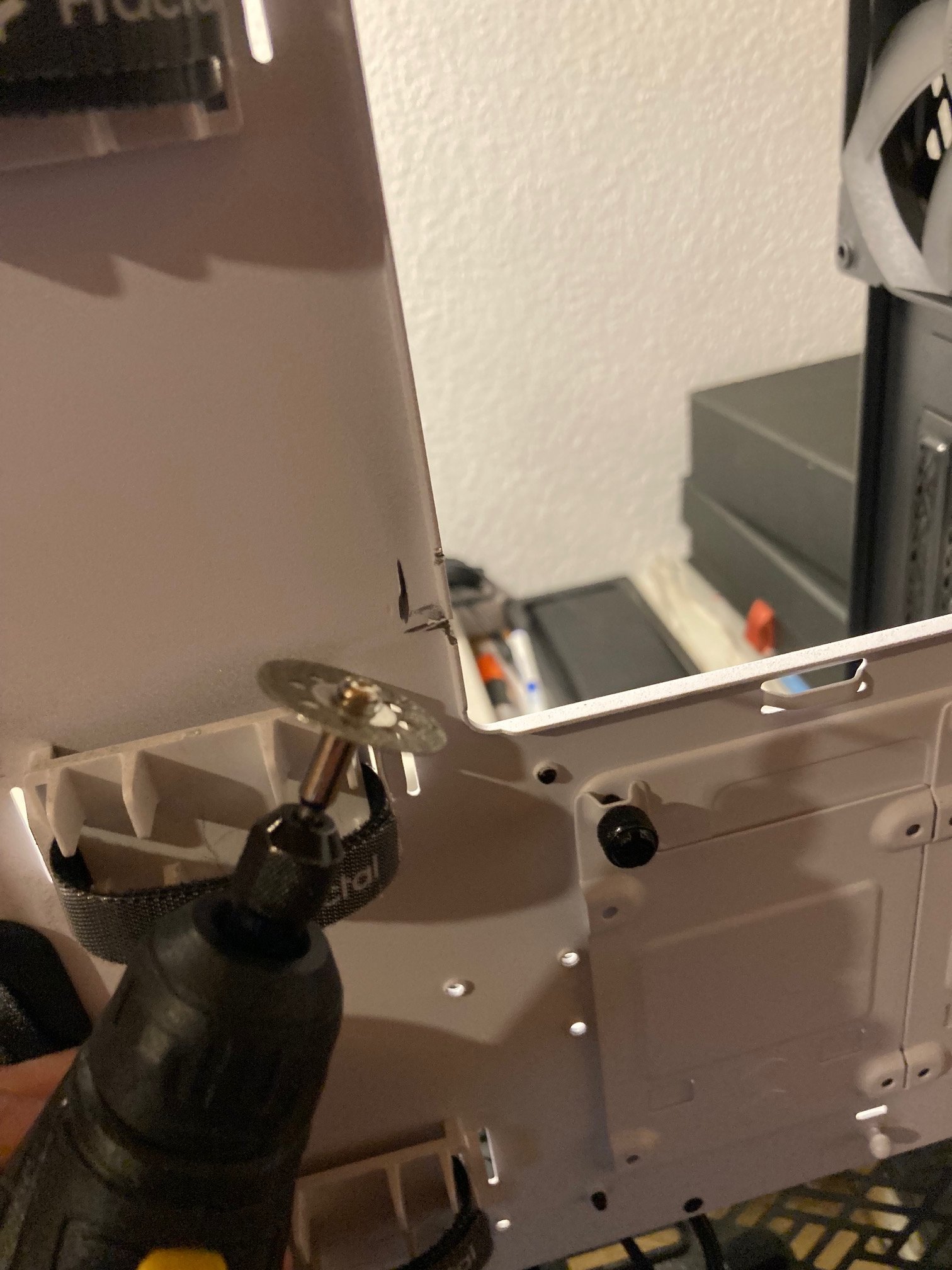

Oh nein, oh nein :D
Ich hatte extra im Vorfeld gesucht aber Google hat mir diesen Thread nicht gezeigt bzw. ich habe ihn erst gefunden als ich nun schon beides gekauft hatte...
Ratet mal, wer gerade sein Gehäuse zersägt :D

Es passt jetzt... man sieht, dass ich nicht in der Metallindustrie arbeite :) aber man sieht es dann eh nicht mehr, wenn die Seitenwand drankommt ;)
