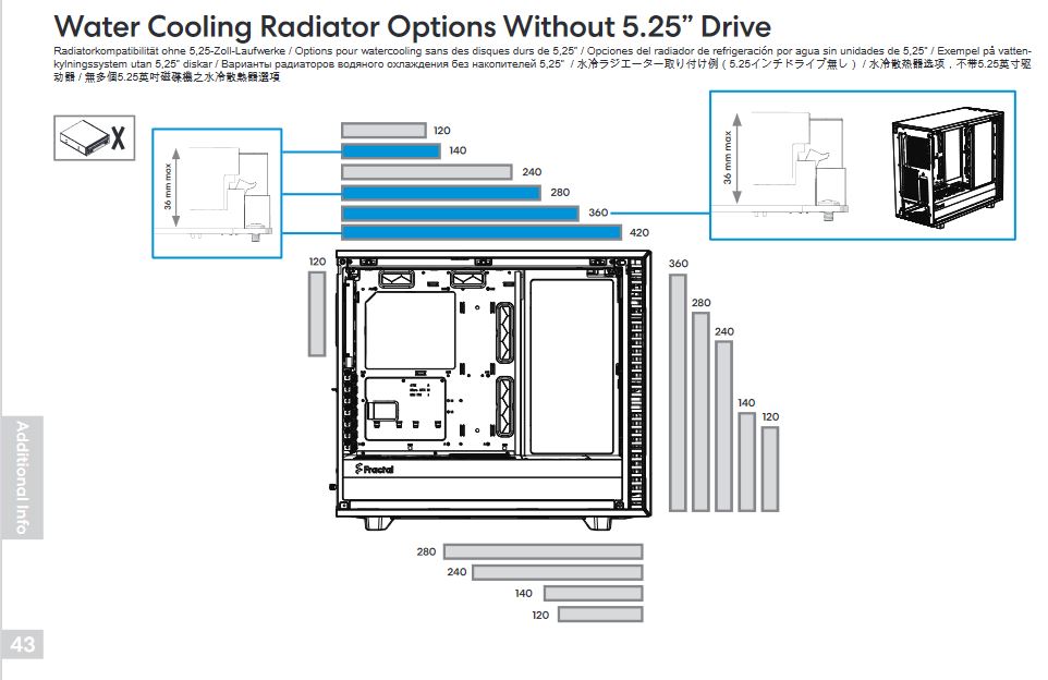

Ach bitte. Auf Seite 43 der Anleitung deines Gehäuses steht, wie hoch der Ram sein darf. Und die Radiatordicke steht direkt bei Arctic auf der Seite. 🙄

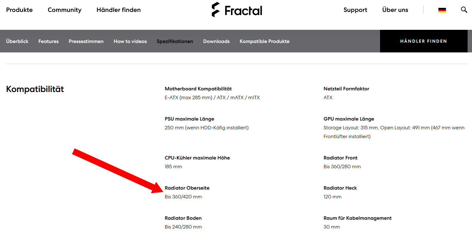

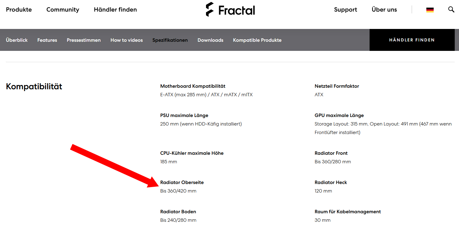

Ich sehe das so. Ich hab mir den Ärger ja nicht zum Spaß gemacht, ist ja klar. Hab auch geschaut ob ein 420er
unterstütz wird, ja wird er (falls einer nicht oder nur eingeschränkt etc. erwarte ich genau an diesem Ort einen Hinweis) - warum soll ich bzw. wieso sollte ich noch auf die Idee kommen die Anleitung zu lesen?
Steh ja da, wird unterstützt. Bringt also nicht direkt was, wenn die Infos in der Anleitung stehen.
Hätte ich in die Anleitung schauen können, ja. Müssen? Nein. Wozu gibt es eine Spzifikationsseite wo ja genau
diese Infos zu finden sind?
Siehe Screenshot... hätte man ja noch sehr viel Platz gehabt für ein "Achtung, nicht alle 420er passen" oder so ähnlich "bitte Maße checken" reicht doch schon und ist auch bei anderen Herstellern sinngemäß so zu finden.

Nochmal, das es im Handbuch steht ist klar, aber es sollte ein Hinweis auf der Spezifikationsseite (wie der Name schon vermuten lässt, ist diese ja dafür da) stehen, das ggfs. nicht alle 420er passen und man das Handbuch lesen soll, bezüglich weiteren Infos zu Maßen etc... sonst nehme ich die Info so wie sie da steht...
...420er wird unterstützt. Punkt. Und das kann man in meinen Augen dann auch keinem zum Vorwurf machen.
