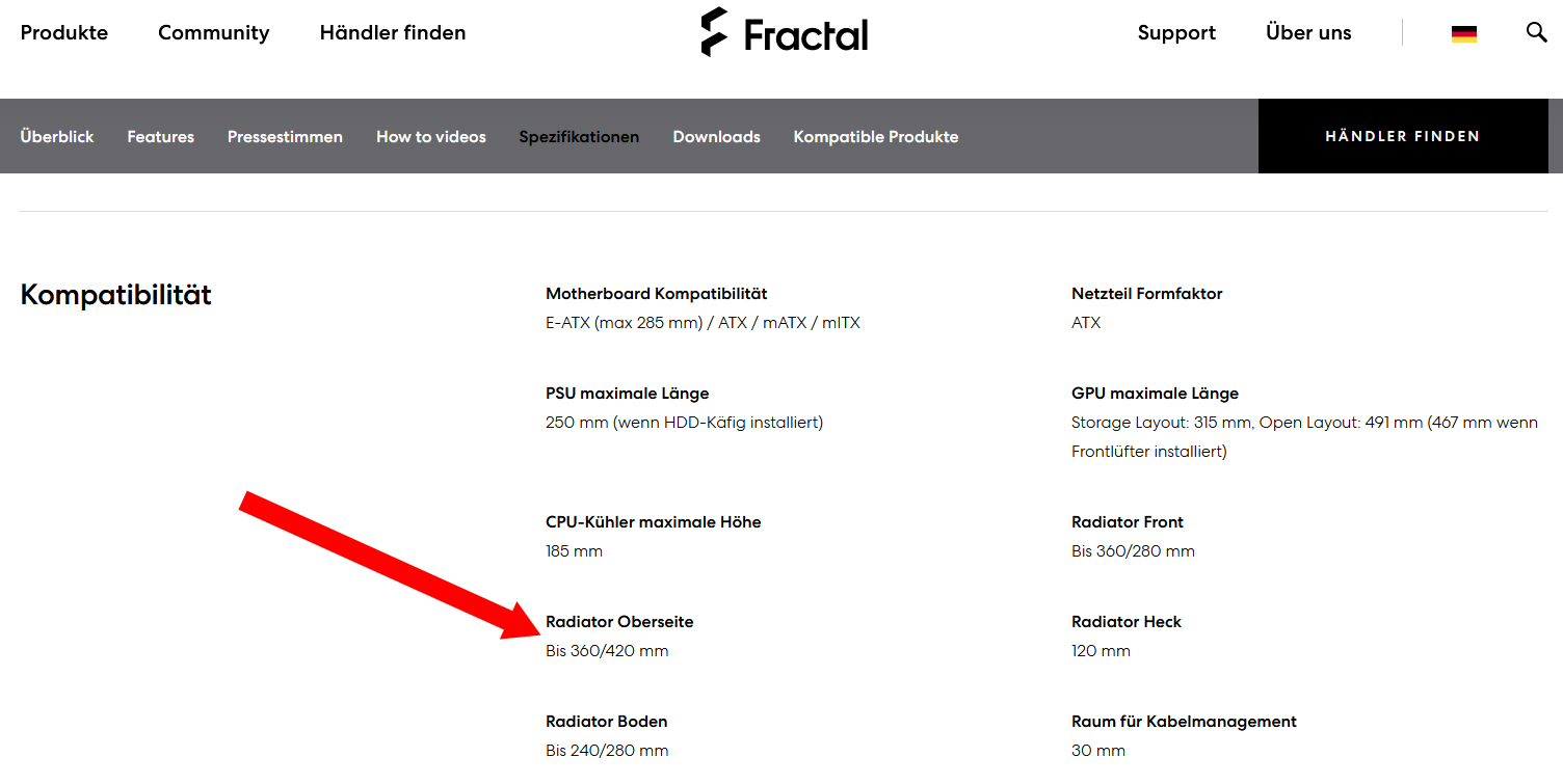

die die 420er entgegen der Fractal Design Spezifikationswebseite des Define 7 (siehe Screenshot) nicht passt.

Sofern du das normale Define 7 hast (nicht Compact, nicht XL) passt der Radiator laut Geizhals halt leider nur oben.

Fractal gibt ja von sich eine Radiator Kompatibilität an und keine Lüfterplätze an

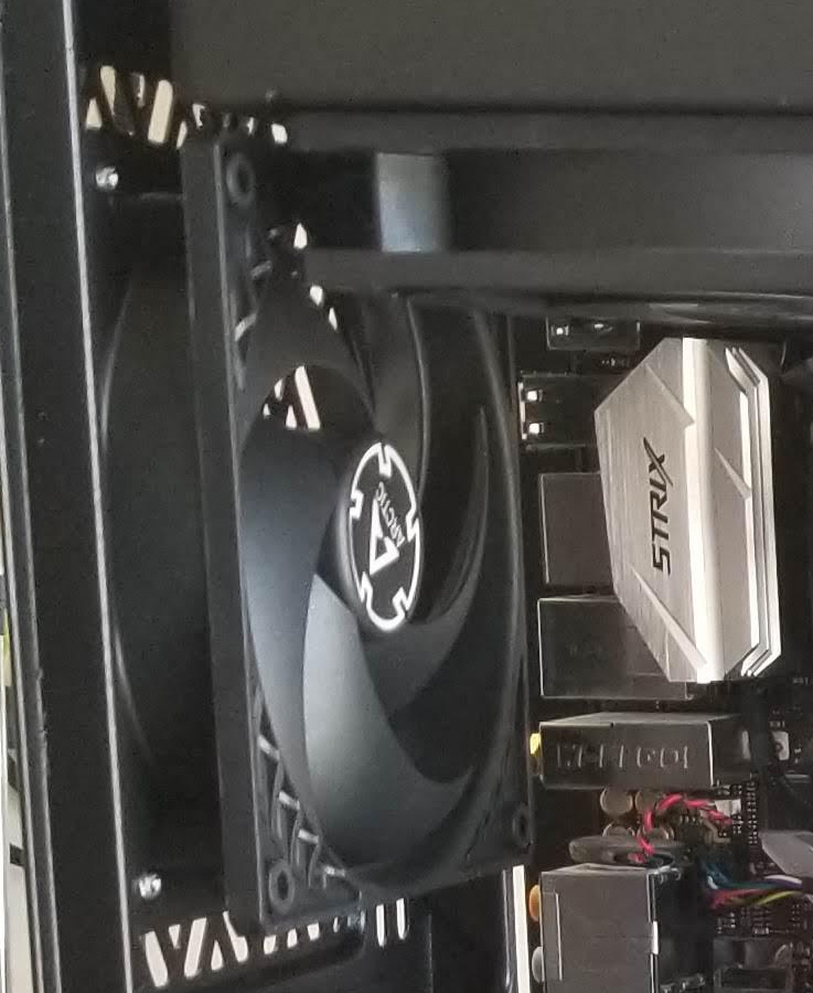

Dazu kommt, was ich vergessen habe, der ausblasende Lüfter hinten, der Radi liegt ja quasi an diesem
auch an, wird auch beeinträchtigt. Ähnlich wie in diesem Beispiel aus dem Netz:
Du könntest da eventuell einen Slim Lüfter verbauen. Oder halt einen 360er, der ginge auch vorne.

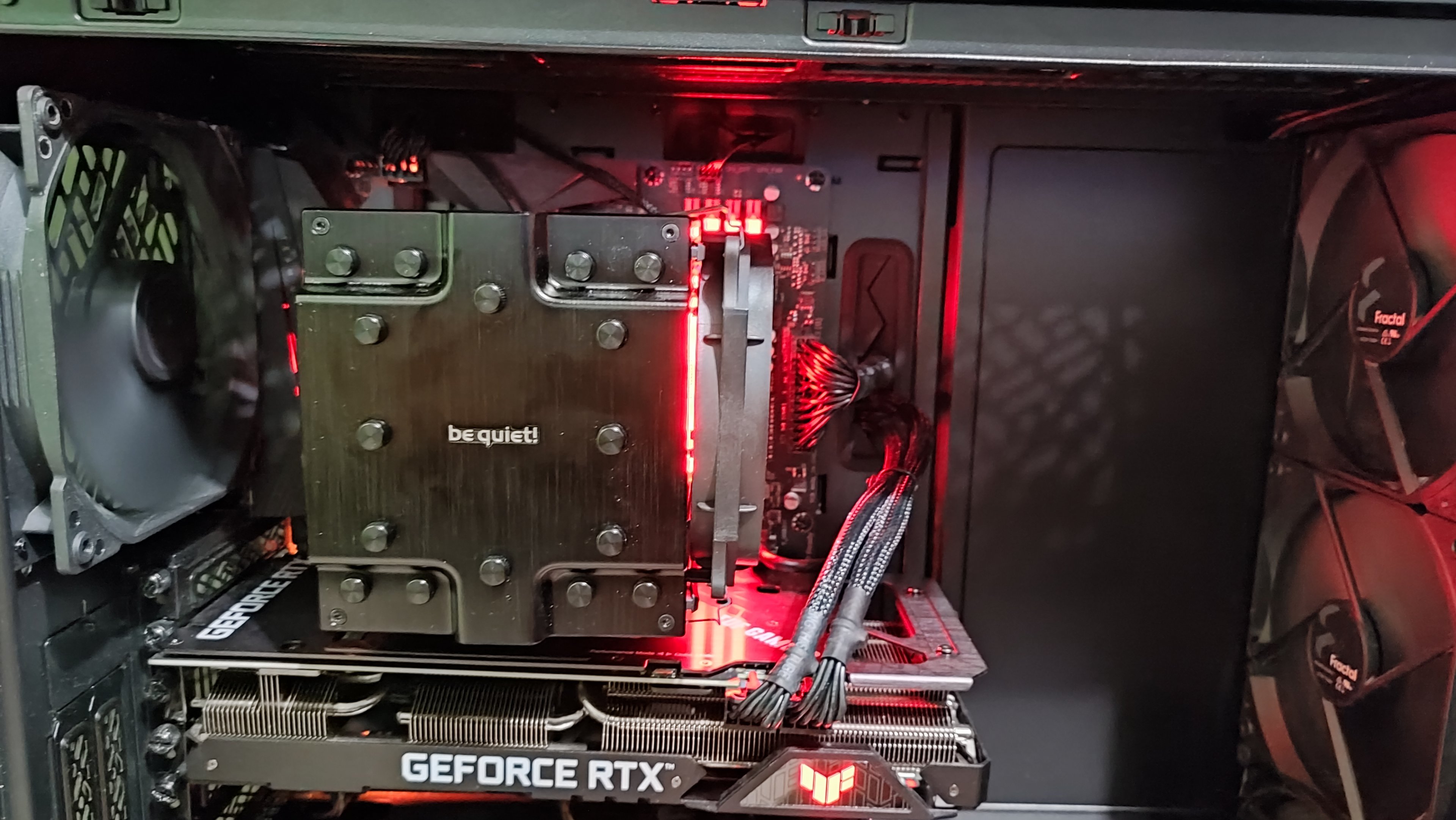

Also wenn die AiO den RAM teilweise verdeckt, denn das hab ich jetzt schon mit dem Dark Rock Pro 4.
Ist ja ironischerweise mit der Grund warum ich auf die AiO wechseln will unter anderem weil der halt
riesig ist und man auch nicht an den RAM herankommt und nicht nur den nicht bzw. es stört halt insgesamt
wenn man mal an etwas am Board ran will.

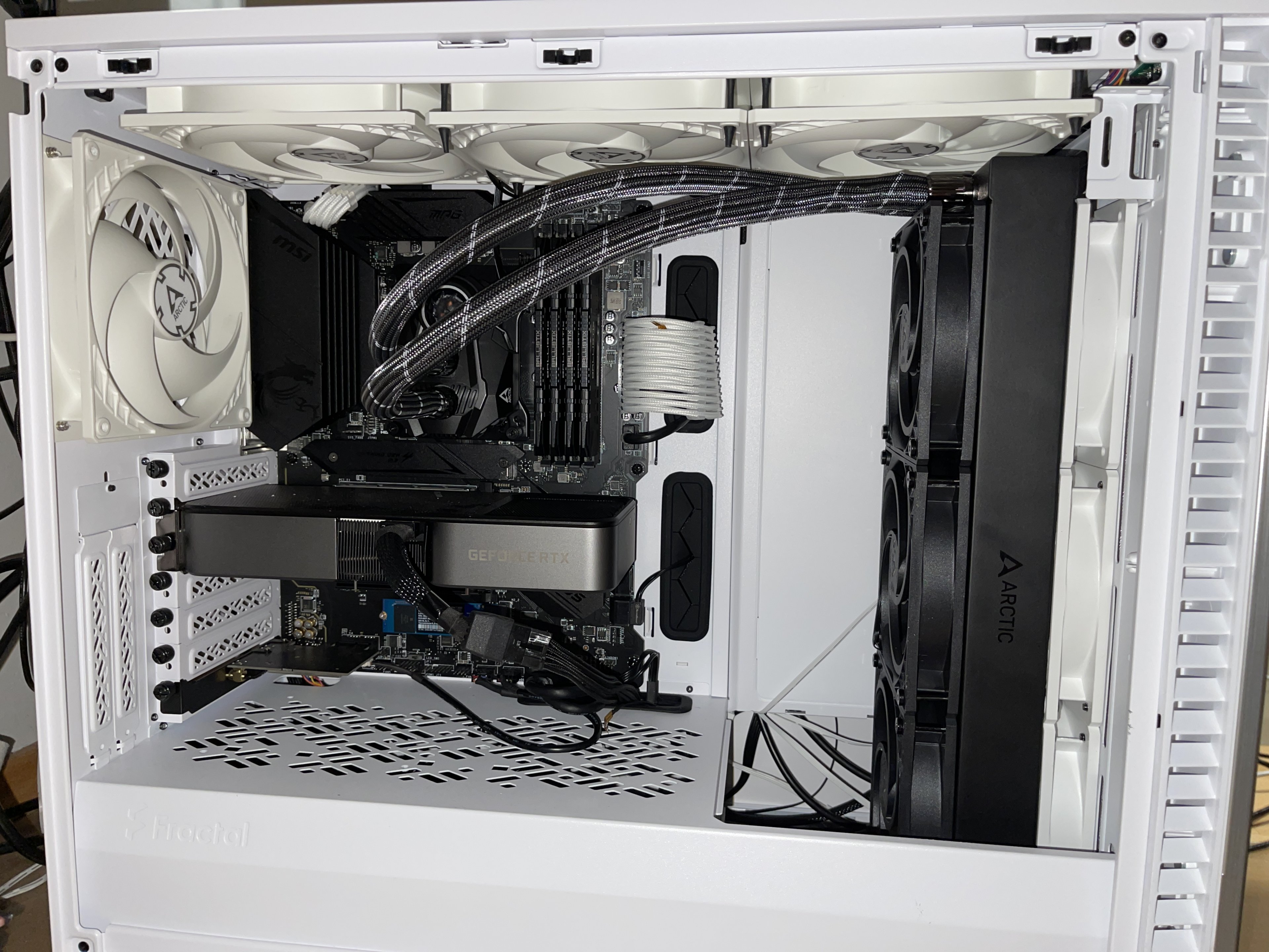

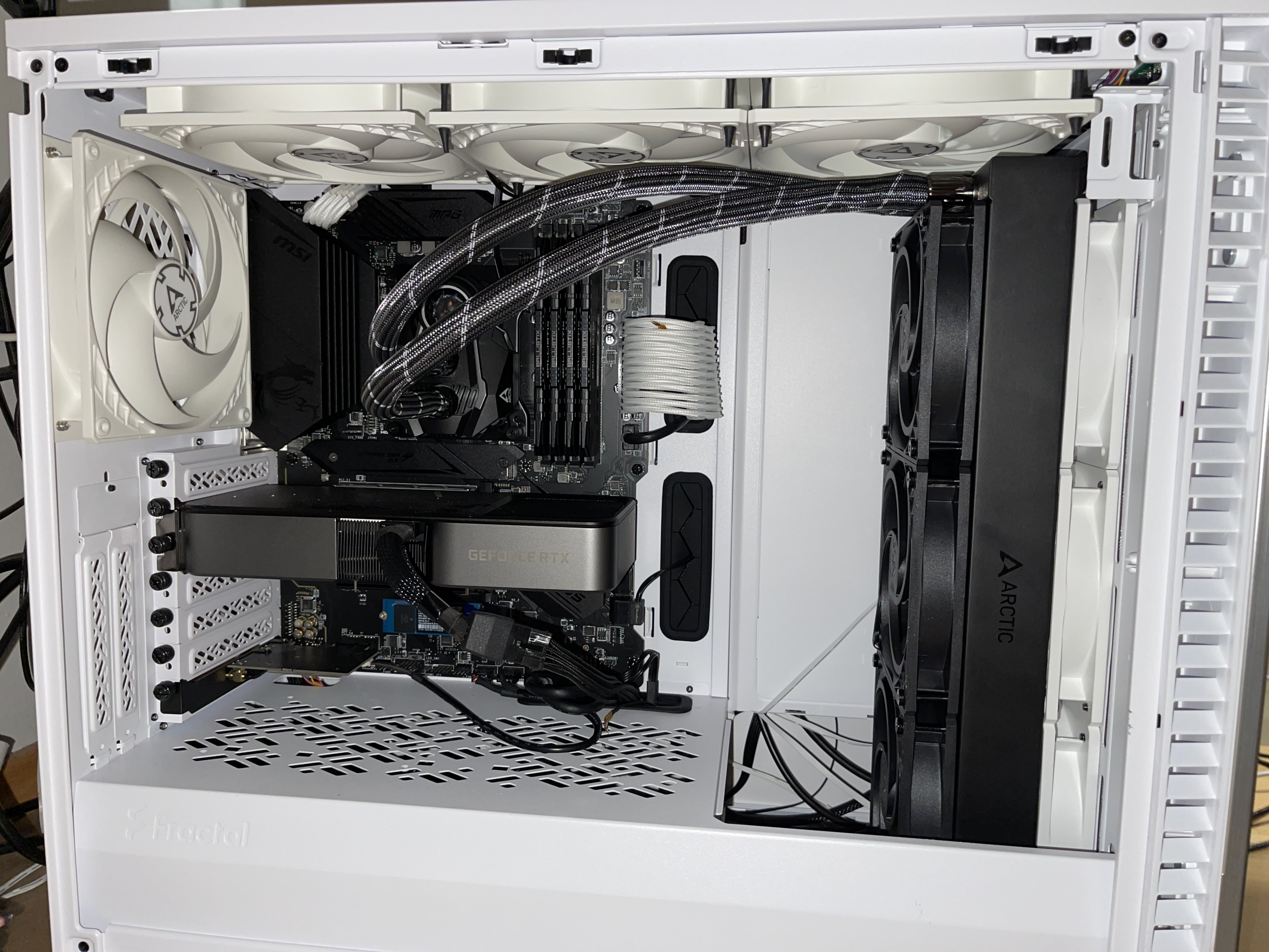

Servus, habe auch ein Define 7 und wollte die 420 AIO verbauen. Aber da diese nicht passt habe hoch mich für eine 360 entschieden und diese in der Front verbaut.
Habe sogar noch 3 extra Lüfter auf der Innenseite verbaut.
Mein 5600x hat im IDLE 30 Grad und in Warzone 49 Grad, bei 900U/min.
Reaktionen: Qu1goN
Mathias_J schrieb:
Hab den ja auch, hört sich gut an. Ich hatte wie erwähnt Bedenken bezüglich der Front weil die Luft
ja durch den Radi muss und ich dachte z.B. kommt die nicht so gut bis hinten zur Graka hin bzw.
"verpufft" kurz nach dem Radi... könntest du bitte ein Foto machen?
Welche Graka hast und wie sind da so grob die Temps?
Hab eine RTX 3070, und hier sind die Temperaturen aktuell bei 66 Grad. Lüfter drehen bei ca. 40%.
Mein System ist aktuell extrem leise!

@Mathias_J
Danke für's Bild - übrigens auch an dieser Stelle mal an alle ein Danke. Freue mich mich über jeden Kommi. ;-)
