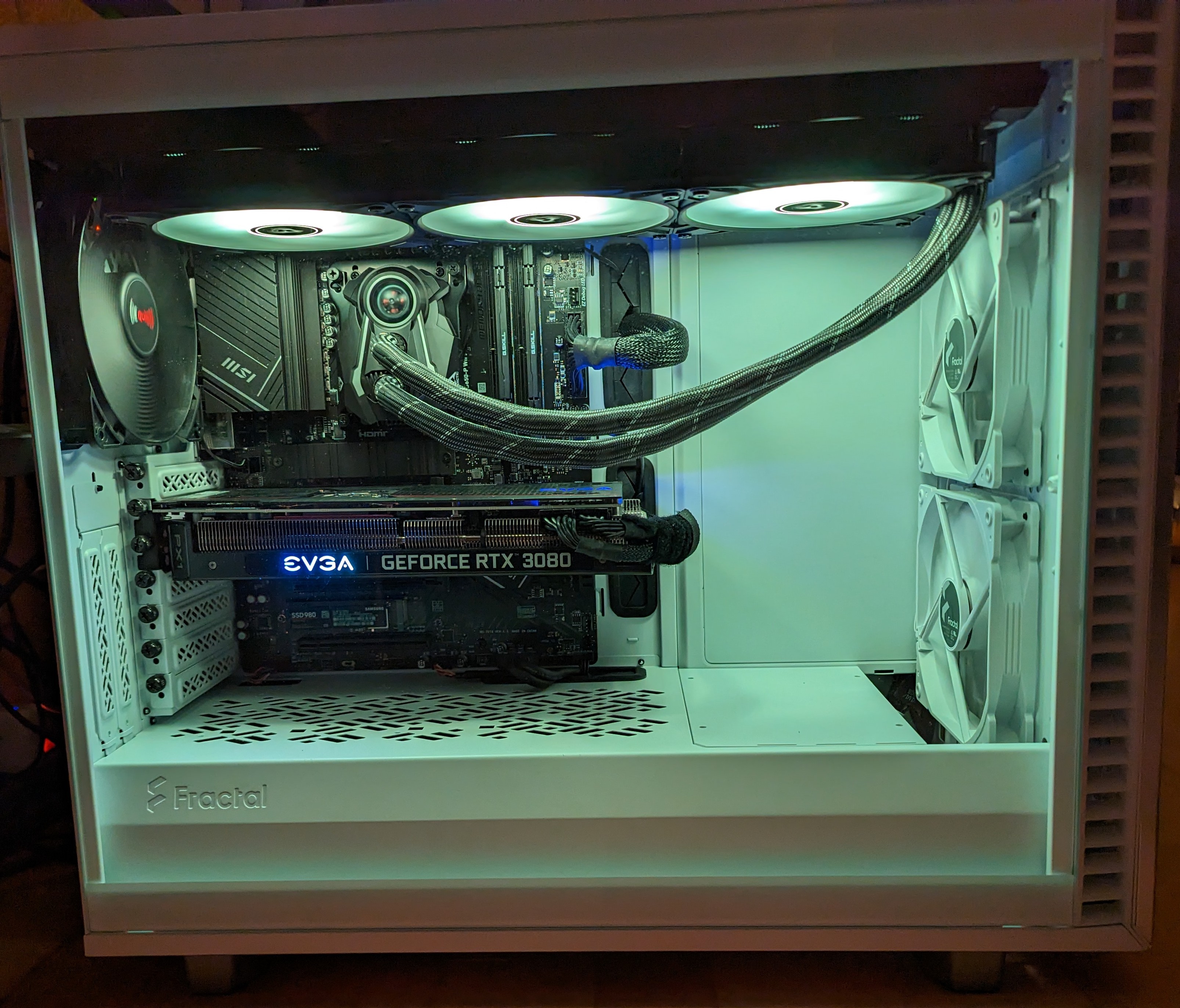

Ich kann definitiv sagen, dass die Arctic Liquid Freezer II 420 RGB in das Fractal Define 7 passt!
Hab mir erst Angst machen lassen durch den Thread, war aber nun unbegründet zum Glück.
Sie passt jetzt nicht gerade locker flockig rein, aber es geht schon.
Reaktionen: JanMan
Tja, wenn man mal ins Handbuch schauen würde, steht dort auch, dass 140 mm breite Radiatoren nur passen, wenn der Speicher max. 36 mm hoch ist...
Klar, das steht da drin und das stimmt natürlich zunächst auch.
Allerdings ist das nicht die einzige Stelle an der es liegt, das sich der Einbau als etwas aufwendiger erweist, als wenn man nur eine 360er AIO einbaut.
Vorne im Gehäuse gibt es z.B. einen Mountingframe für ein 5,25 " Laufwerk. Der muss raus, sonst passt es gar nicht.
Dann müssen die vorderen Gehäuselüfter nach unten versetzt werden, es passen dann halt max. 2 Stück rein.
Der hintere Gehäuselüfter darf auch nicht zu hoch auftragen, sonst kollidiert er. Allerdings könnte man den ja ggf. auch nach außen aufs Gehäuse setzen.
Und zum Schluss kommt es noch auf den Kühlkörper für die Spannungswandler auf dem Board an, der sollte natürlich auch nicht zu hoch sein. Demnach sicherlich auch nur die 36mm, wie beim Speicher.
Wird es hier etwas eng, könnte man aber auf jeden Fall an dem Einbaurahmen, an dem die AIO festgeschraubt wird, die Bohrungen etwas anpassen. Dann könnte man da sicherlich noch bis zu 10mm rausholen und die AIO so in Richtung Seitenteil versetzen.
War jetzt bei mir zum Glück nicht notwendig.
