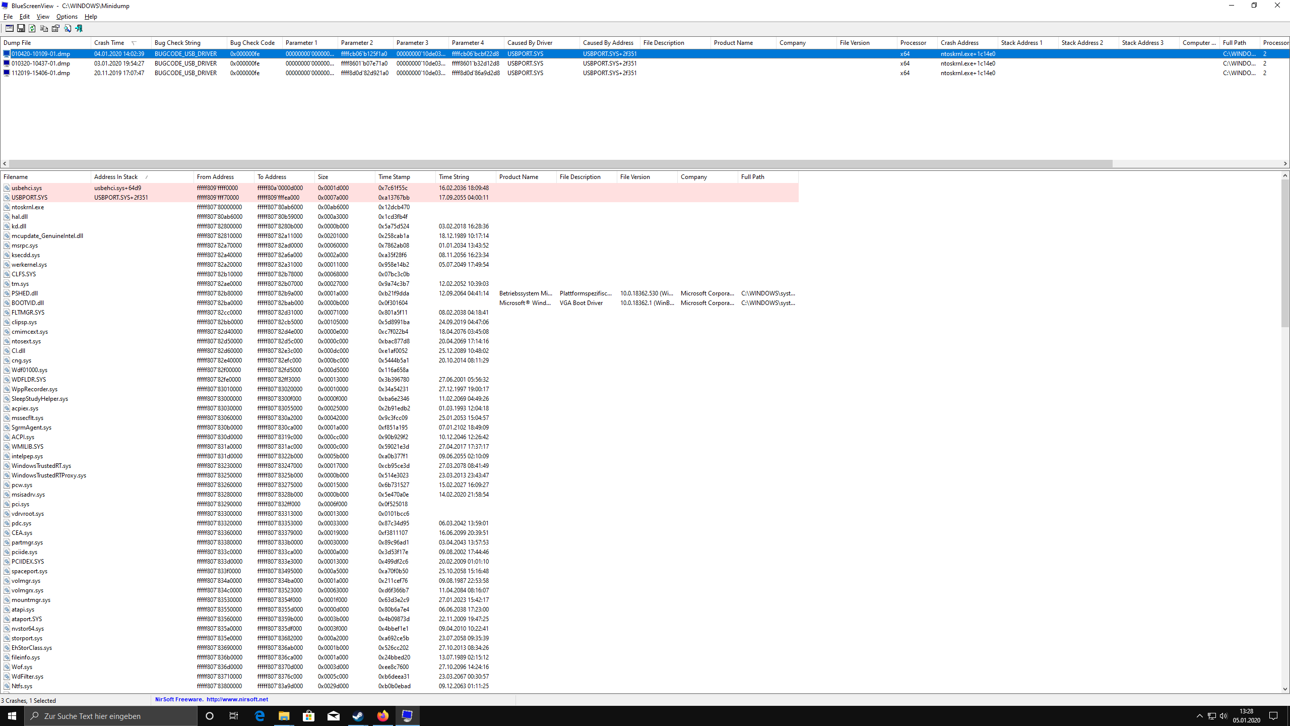

Habe bei meinen 2 älteren PC Probleme mit Lan Sticks, sobald er länger was saugt aus dem I.Net dann crash und kommt folgende Meldung:
Dachte erst Okay liegt am Stick ich neuen gekauft und dieser funktioniert auch nicht. Vorübergende Lösung habe mir ein 10m langes Netztwerkabel gekauft nun läuft es erst einmal:

Das steht etwas mit USB.
Kann sein das die USB Ports bei der Hardware kein Freund sind von WLAN Sticks.

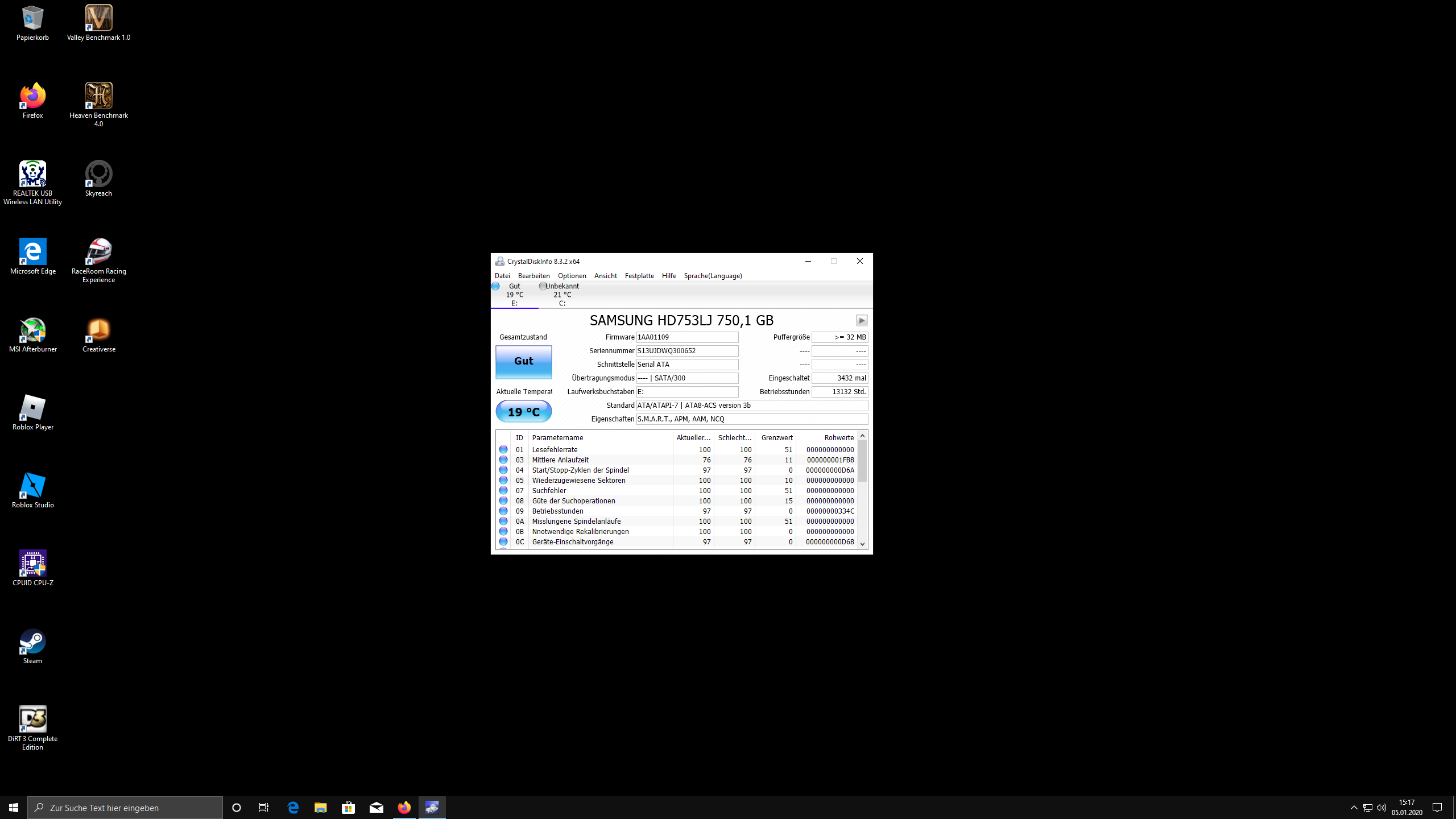

Nun ja SSD ist drin nur halt der Nachteil das Board hatte noch kein AHCi, diese Platten werkeln dort:
Sonst auf dem Desctop Roblox Dirt 3 u.s.w. laufen mit 30FPS bzw teilw. im 1080er Bild 40-50FPS, muss ja auflösung runter gehen da PC an einem Monitor mit 2560X1440 dranhängt ;) Kinder bzw Tochter spielt ja ab und zu nur mal dran Roblox oder malen ab und zu Minecraft oder kleine Jump Hasen Games ;)

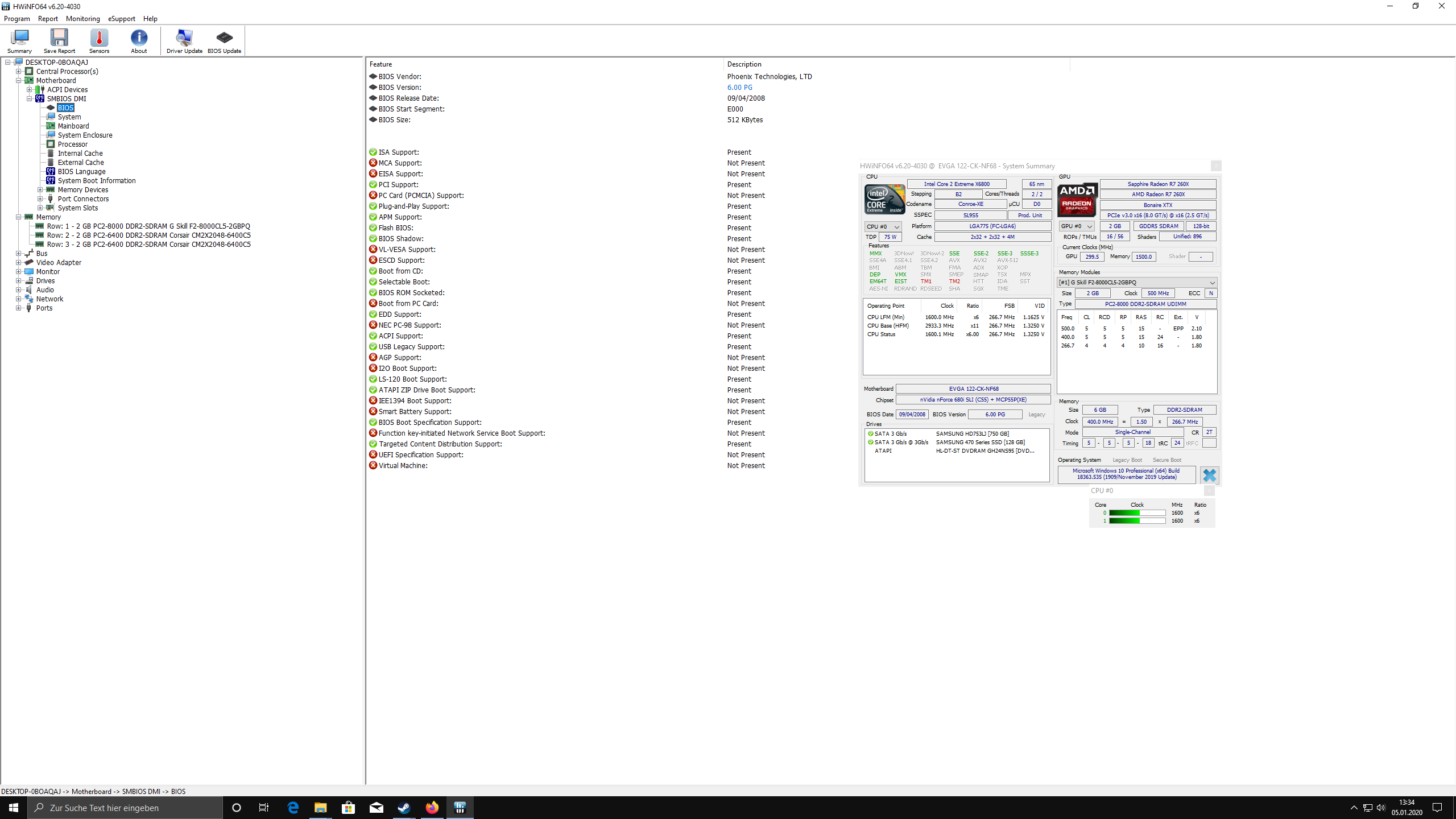

ist da wenigstens das neuste Bios drauf?
Bios war glaube von 2008, hatte da ma geflasht aber leider habe ich kein Floppy Laufwerk mehr und weiss auch gar nicht ob man dort mit USB Flshen kann so lange her .... Srry wenn jemand mehr Ahnung hat. Wie ich es heute flashen kann Antworten her freue mich darüber ;)
