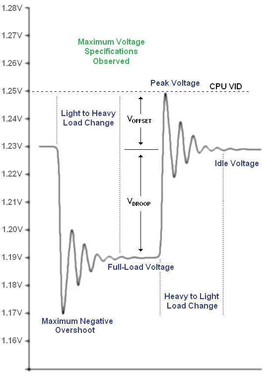

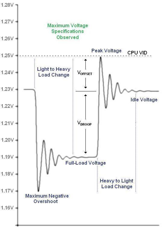

Hier halbwegs schnell & einfach:
Es ist eigentlich ein kleines Zuviel an Spannung, was an der CPU anliegt, wenn Sie nicht belastet (= benutzt) wird.
Warum macht man das? Sobald die CPU ausgelastet wird, stellt die CPU einen viel höheren Widerstand dar, die Spannung sinkt in den Keller, wenn die Spannungswandler nicht gegensteuern.
Dieses Gegensteuern funktioniert auch gut, allerdings natürlich nicht 100% präzise und mit einer kleinen Verzögerung.
Benötigt deine CPU für korrekte Berechnungen 1,15 Volt, dann wird Sie im Leerlauf (die Stromsparmodi sind nochmal ein extra Thema!) z.B. mit 1,2 Volt betrieben.
So kann wird sichergestellt, dass diese Mindestspannung von 1,15 auf jeden Fall gehalten wird: Die CPU zieht mehr Leistung, die Spannung sinkt entsprechend, aber wir haben diesen kleinen Spielraum an Mehrspannung eingeplant, sodass der Wandler auf jeden Fall dazu kommen wird noch einzugreifen und während der Zeit Belastung 1,15 zu liefern.
Geht die CPU-Last zurück hat man den umgekehrten Effekt: Die Spannung würde wegen des nun geringen Widerstands der CPU nun eigentlich in die Höhe schießen - Der Spannungswandler greift ein und fängt den Spannungsanstieg bei 1,2 ab und hält diese stabil. Weil kurzfristig aufgrund der sehr kurzen zur Verfügung stehenden Reaktionszeiten die Spannung doch einmal über die 1,2 Volt liegen könnte, plant mochmal einen einen Puffer (VOffset) ein. Bei der beschriebenen CPU wäre die VID (= maximal zulässige Spannung) dann z.B. 1,25 - so kann beim Einpendeln der Spannung beim Wechsel Load -> Idle die VID auf jeden Fall eingehalten werden, denn kurze Überschwinger über 1,2 hinaus liegen noch unter der VID, kurz darauf pendelt der Spannungswandler sowieso präzise auf 1,2 Volt ein.
Hier das Schaubild von Anandtech (Hinweis Meine Beispielspannungen sind andere als im Schaubild, für einige Parameter):
