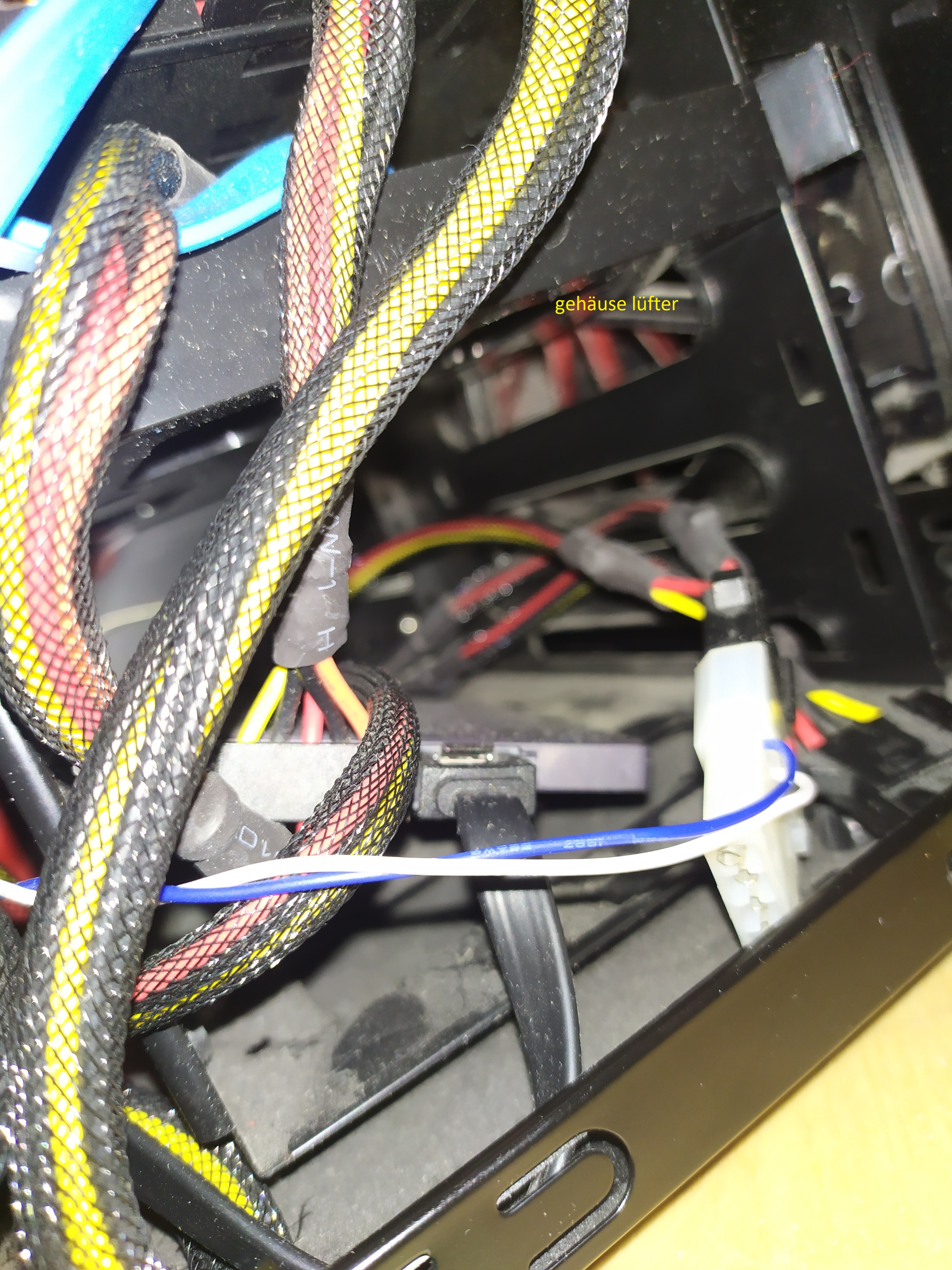

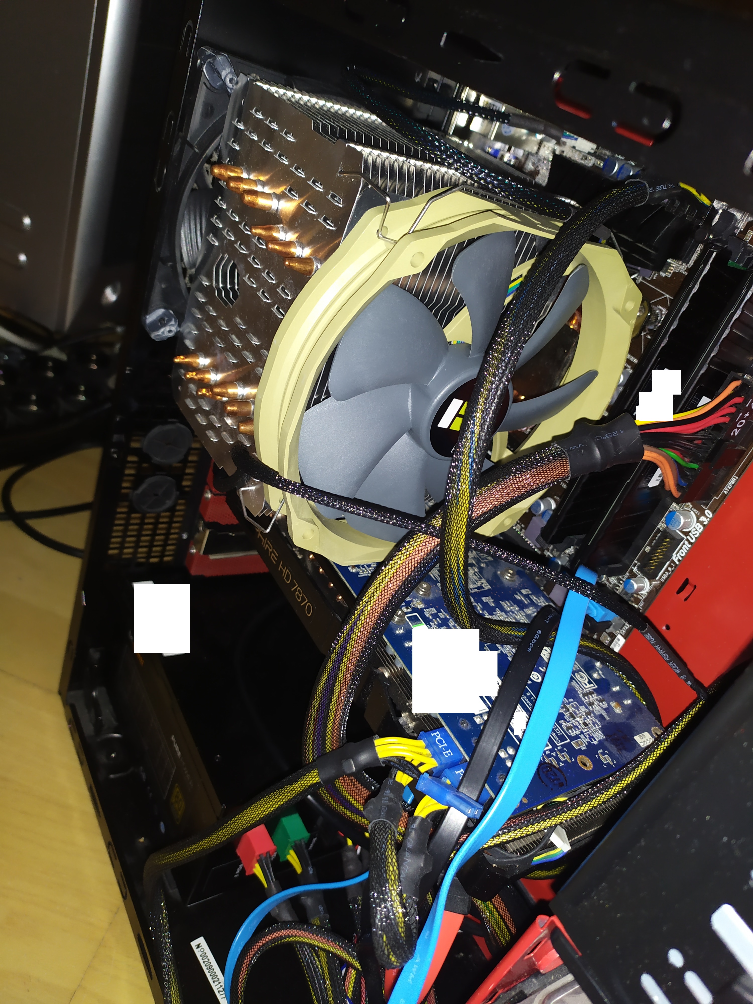

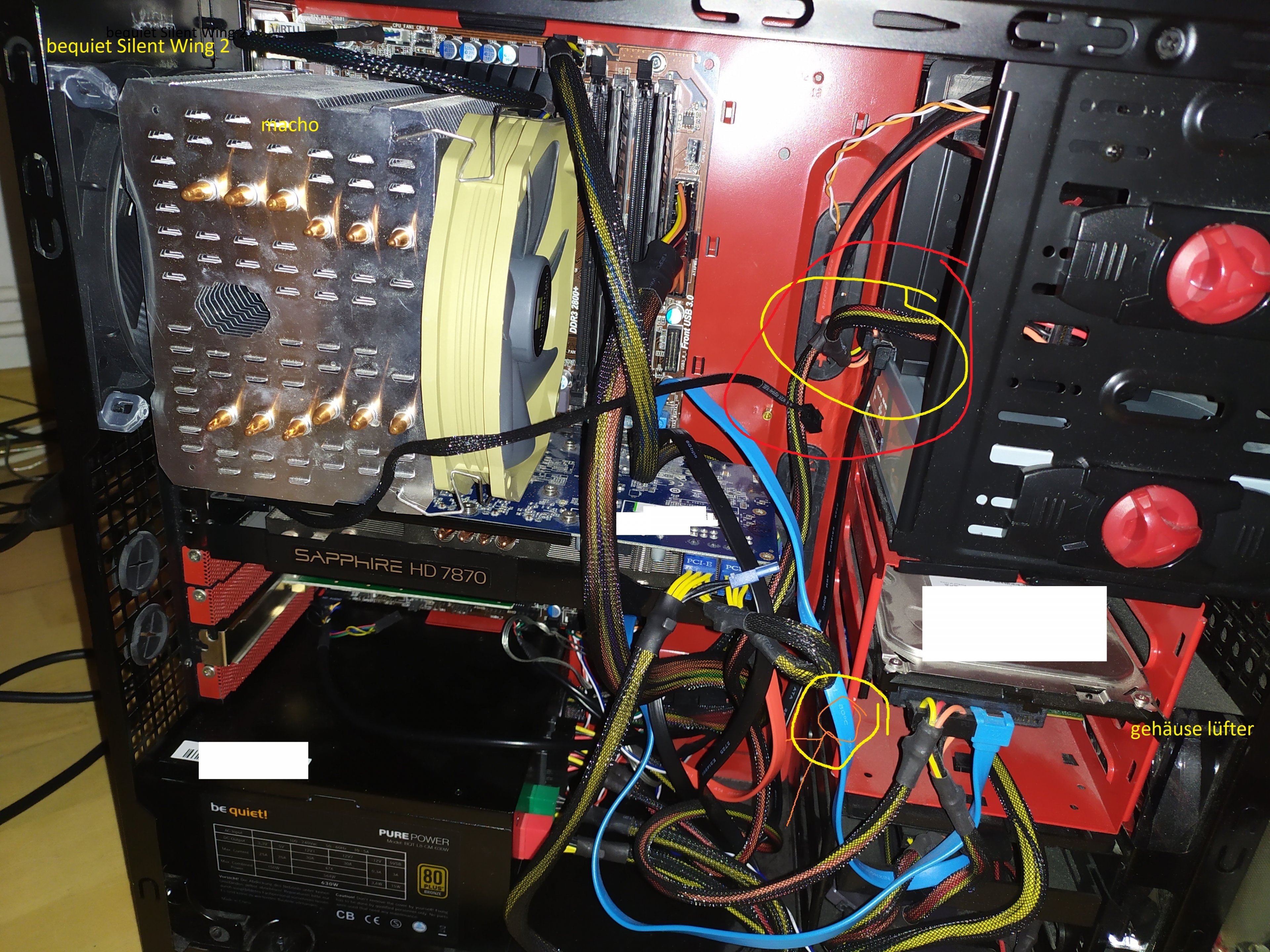

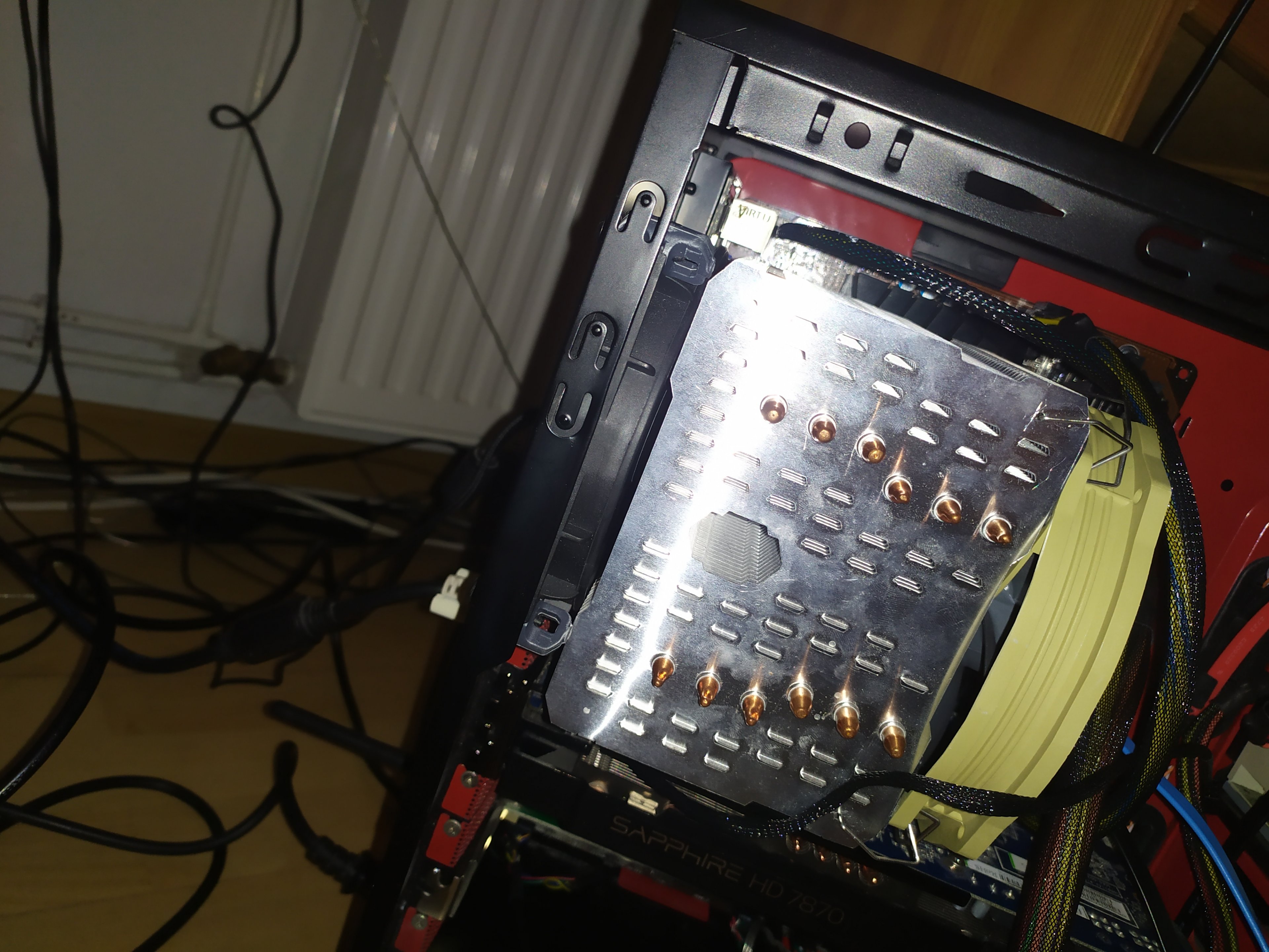

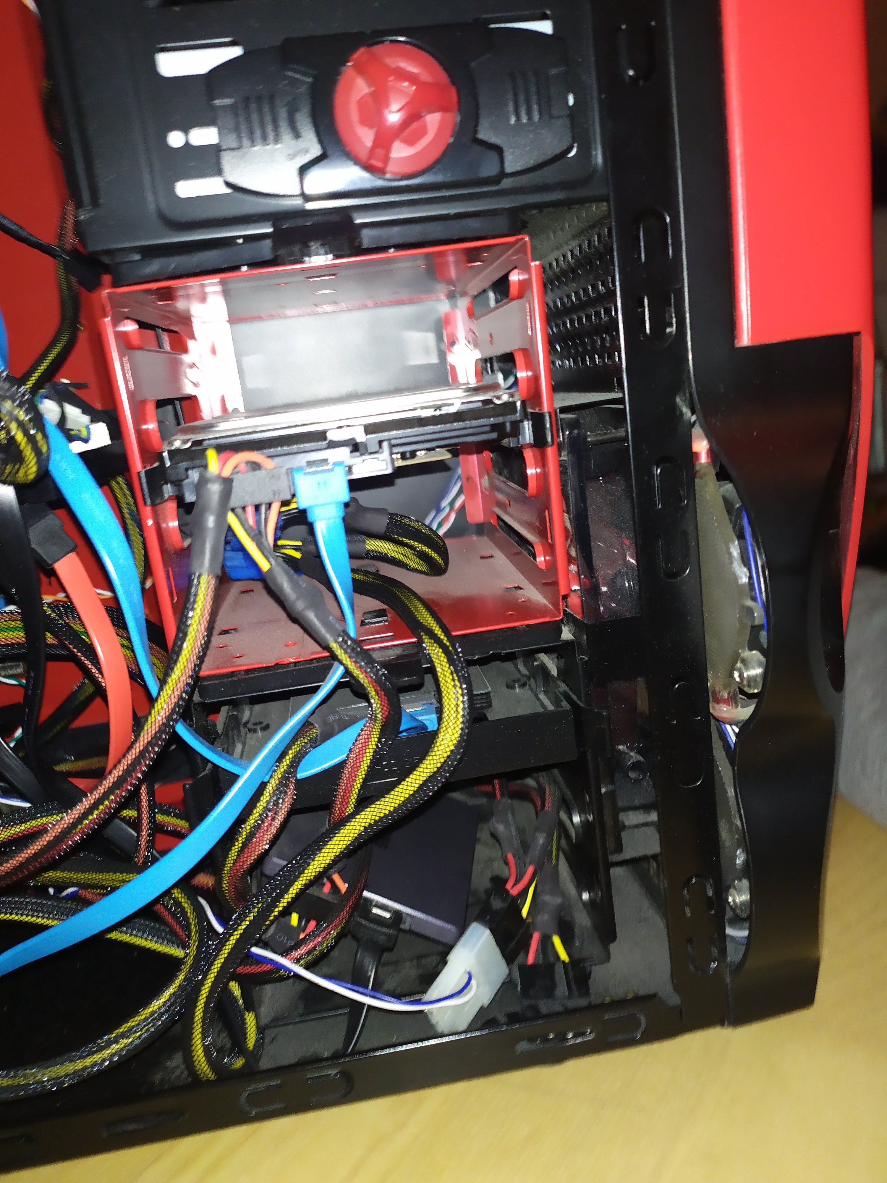

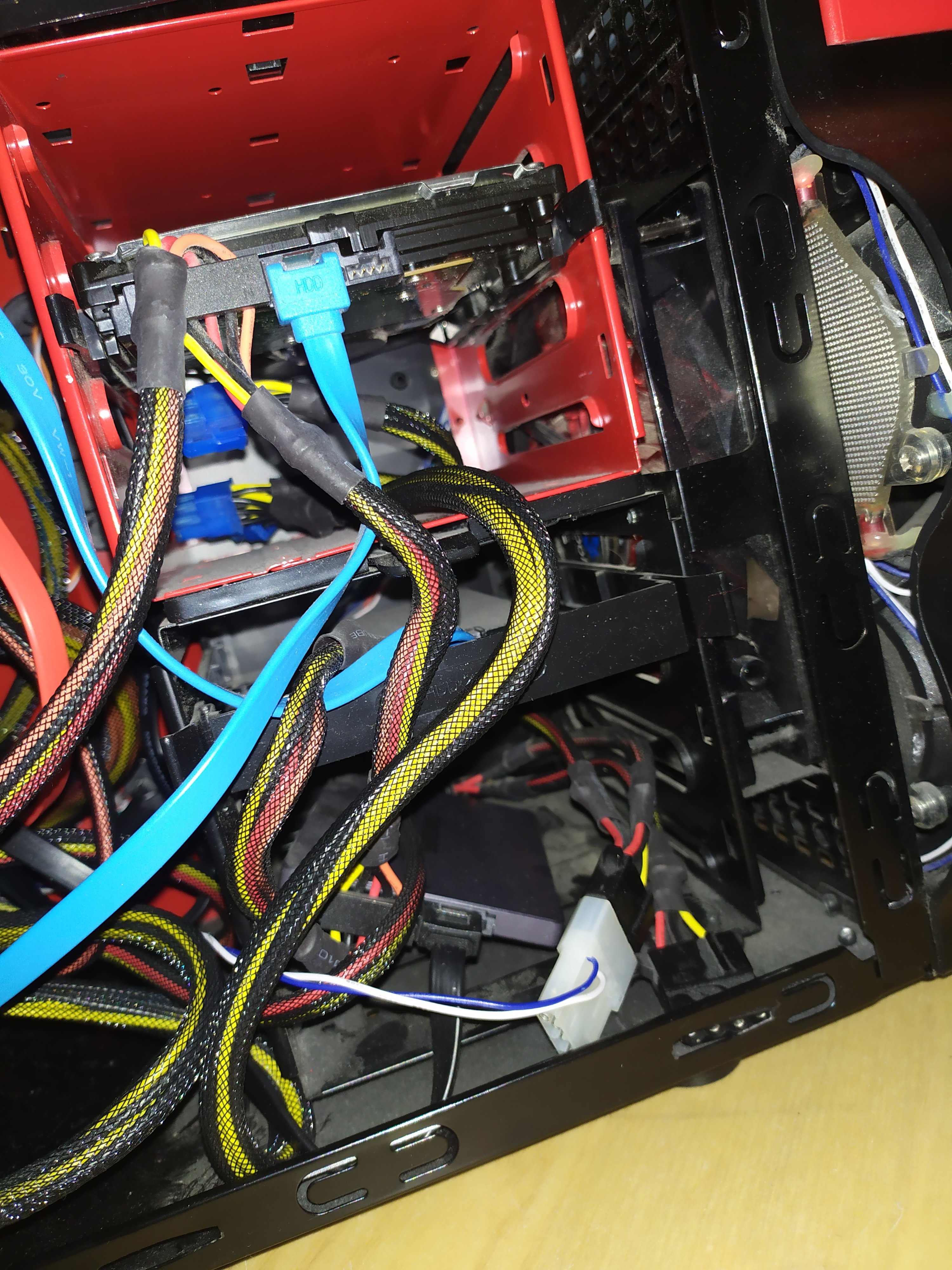

so hab auch mal ein paar bilder vom innenleben gemacht, bitte jz nicht das kabelmanagement roasten es sei denn ihr seht irgendetwas das gar nicht geht (abgesehen von der ordnung :p )
aber wenn der silent wing auch so eng mit dem macho kuschelt, ist das vllt kein wunder das der wing lauter ist wegen virbations und so?
löllölö ich häng die bilder mal unten an haha
sind die blauen sata kabel eigentlich sata 2 kabel? (wenn ja besser sata 3 nehmen oder welche vorteile hat das?) und warum steht da 80C° halten die das nur aus?
und beim CD laufwerk hab ich die ssd einfach drauf gelegt das ist kein problem oder?

Also der be Quiet ist nicht das Problem von der Entfernung zum Macho, der hat genug Luft durchlass.
Ja das Kabel ist bis 80°C ausgelegt. "max"
Geht das Gehäuse überhaupt richtig zu ?,..könnte mir vorstellen das du da sehr drücken musst, weil es doch schon recht eng aussieht...und das könnte wieder zu führen das eventuell mehr Geräusche verursacht werden.
Ps: Kabelmanagement in allen ehren, allerdings funktionieren die Lüfter auch besser,..wenn sie überhaupt die Möglichkeit haben, Luft anzusaugen ^-^
Edit * : Steht der PC genau neben der Heizung :heul:?

Und jetzt gehst Du bitte mal bei laufendem PC ins BIOS und postest mal die Drehzahlen der einzelnen Lüfter...

muss halt vernünftig eingestellt werden. mit wie viel RPM läuft der? bzw die anderen lüfter?
aber der macho ist auch nicht der leiseste oder?[...]aber vllt sollte der macho durch was leiseres auch ersetzt werden.
der kühler an sich ist top, der lüfter hat aber ne minimaldrehzahl von 900RPM, das ist arg viel bei nem 140er. einfach neuen lüfter mit niedrigerer mindestRPM drauf. hinweis: die lüfterklammern sind für lüfter mit 105mm lochabstand, das ist standard bei 120ern und ne sonderform bei 140ern.

Mein Rat an dich als Erstes Festplattenschacht ausbauen und die Platten so seitlich einbauen der Ganze Mist macht den Querschnitt der Lüfter so zu, dass du nie gute Themps haben wirst. Dann besorge die vernünftige Lüfter für dein Gehäuse. Die Originalen sind in der Regel immer Mist. Kabelmanagement aufräumen. Je besser die verlegt und verstaut sind um so besser der Flow. Noctua Redux lüfter sind sehr gut und kosten weniger wie die Normalen, weil bei den Redux nur die Lüfter sind. Mit den Lüftern wirst du lange Freude haben und deine Hardware auch.
Bild 6 Ist der Lüfter am Gehäuse Ausgang befestigt oder am CPU Kühler? Wenn am Gehäuse und der steht am CPU Kühler an streift er und ist auch Lautstärke.

Das sieht schon arg knapp aus beim CPU-Lüfter und dem Silent Wing, aber der wurde ja eingebaut nachdem Lärm schon da war.

TE schau das der CPU Kühler vorn nicht am Lüfter ansteht oder zeitweise, denn das kann auch ein Übeltäter sein. Weiters würde ich erst mal das probieren was ich dir geschrieben habe. Gute Lüfter kann man immer in ein anderes Gehäuse mit nehmen. Selbst in Gehäusen die 200€ kosten sind nie so gute Lüfter verbaut wie sie Noctua und auch be quiet haben.

Dein Gehäuse hat doch die Möglichkeit die Kabel hinten rum zu führen. Oder hab ich mich da verguckt.
Ist am Gehäuse fest gemacht und beruht den CPU Kühler glaube ich. Woher weißt du das er dadurch lauter ist?
