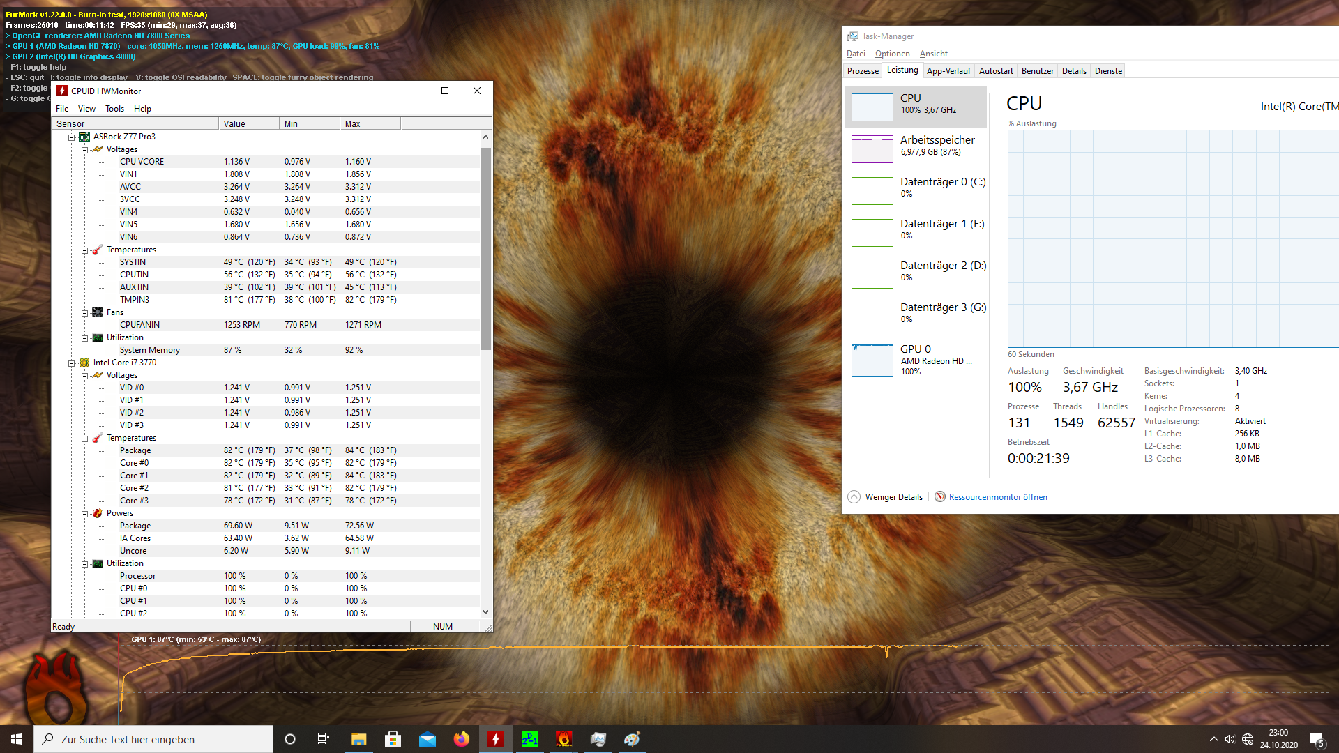

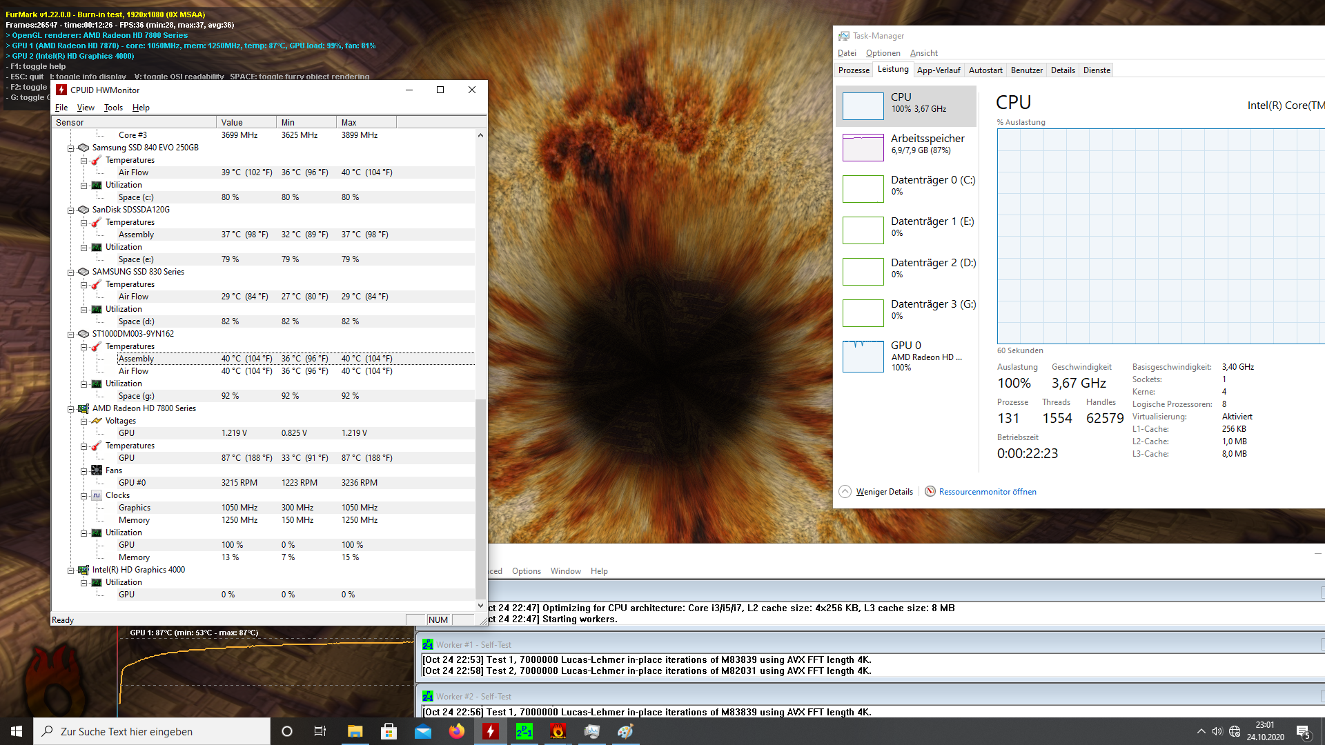

So hab jz mal 10 minuten prime95 und furmark laufen lassen. ich denke die temps gehen voll in ordnung oder? zumal ich mich nicht wirklich erinerrn konnte, dass die graka weniger warm mit den gehäuse lüftern wurde (aber wie gesagt kp mehr).
so und prime95 und furmark sind ja auch eher unrealitische szenarios aber dafür waren es 10 minuten.
auf dauer könnte vllt sich die wärme im gehäuse stauen was meint ihr? aber die 80C° wird es nicht knacken denke ich oder? weil auf den sata kabeln steht 80C° drauf.
kabelmangement mache ich wenn ich zeit habe und lust. außerdem sieht das ja bei den temps ohen gehäuse lüfter nicht wirklich nach einer notwendigkeit aus oder?

Wenn der Rechner normalerweise länger als 10 Minuten an ist, dann schon. Die Temperaturen nach kurzer Last haben nichts mit denen nach stundenlangem Zocken zu tun. Es sammelt sich Stauwärme an, die dann langsam alle Komponenten erhitzt. Wie ich schon schrieb, ein rückwärtiger Gehäuselüfter ist in jedem guten PC wichtig. Die Lüfter in der Front können je nach Situation tatächlich entfallen.

87°C bei 3200RPM... warum auch nicht. je nach dem wie die lüfterkurven eingestellt sind wären CPU und/oder graka bei aktiven gehäuselüftern vllt nicht viel kühler, aber deutlich leiser.
offen gesagt finde ich es interessant dass du dir ausgerechnet um die blöden SATA-kabel solche sorgen zu machen scheinst.
