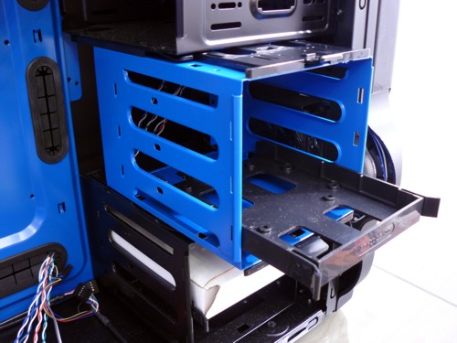

Zu dem roten HDD Käfig, dieser lässt sich definitiv enfernen. Was ich dir nur ans Herz legen kann. Dazu findesst du an dem Roten käfig auf der Oberseite ne kleine "Lasche" über die du den Käfig entfernen kannst. Gut hier zu erkennen:
https://www.tweakpc.de/hardware/tests/gehaeuse/aerocool_syclone_2/s05.php
Würde versuchen das DVD Laufwerk so weit oben und die ganzen HDDs / SSDs darunter zu montieren. Das heißt, sofern die Temperaturen es zulassen. Alternativ die HDD / SSDs so weit unten wie möglich. Platz ist ja genug vorhanden. Zur Not schiebt man die SSD irgendwo dazwischen. Hast ja selber geschrieben, dass eine aktuell auf dem DVD Laufwerk liegt. Dann soltle man allerdings erst recht die Temperaturen im Auge behalten. Aber so lange da etws Frischluft ran kommt ist das ganze unkritisch.

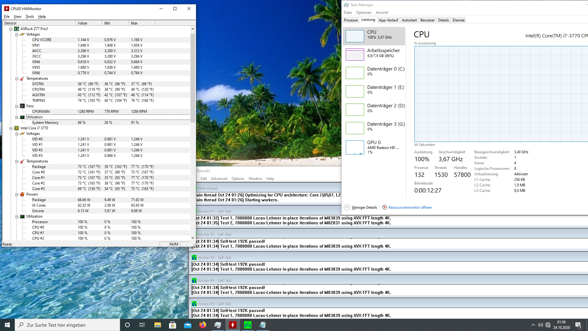

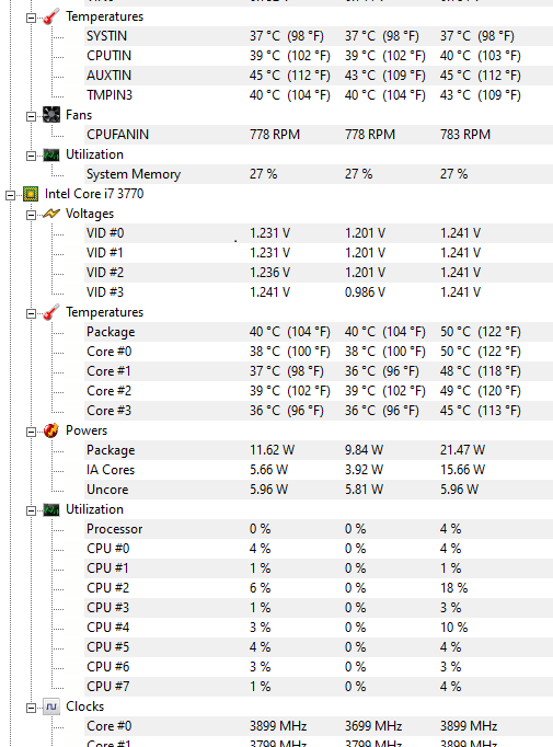

also hab jz mal 10 minuten prime95 laufen lassen ohne gehäuse lüfter die temps können sich sehen lassen oder?
"idle":
@derpcnutzer:
entspricht das dem was du so mit der kiste machst? volllast auf der CPU und die graka macht nichts? und das für maximal 10 minuten? ja? dann passt das.
