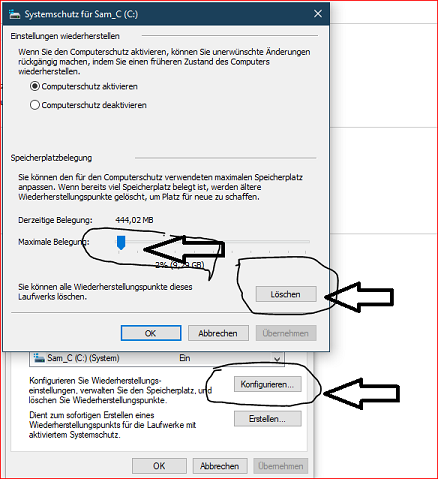

Benutzerdaten werden ohne Adminrechte nicht angezeigt
Der Platz für die Systemwiederherstellung wird von Windows manchmal auf 100% eingestellt, evtl mach den mal auf 3 oder 5% und lasse die alten Punkte löschen.
Systemeinstellungen >> Wiederherstellung
Oder mal die Datenträgerbereinigung ausführen lassen vom System?

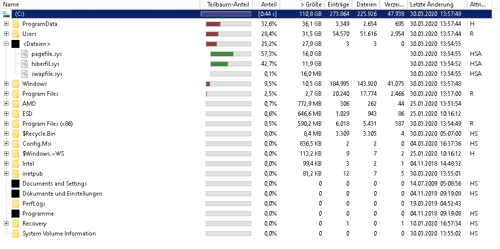

calippo schrieb:
Treesize kann hier helfen
Was genau meinst du mit Treesize ?
Meinste nen Screenshot ?
Danke, diesmal mit Adminrechten
Systemschutz ist bei mir deaktiviert. (0%)
28 GB gehen für pagefile.sys und hiberfil.sys heraus (dann bist du schon bei 102G) und der Rest dürfte sich halt auch durch "versteckte" Files erklären lassen (z.B. Schattenkopien).
Also wenn ich ProgramData, Users, Dateien (hiberfil, pagefile), Windows und Program Files zusammenrechne bin ich ja schon bei ~108 GB. Program Files (x86), ESD und AMD dazu, haben wir die 110 GB. Passt.
