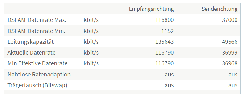

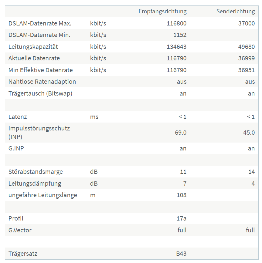

vor einer Woche wurde unser Anschluss von Magenta M auf Magenta L umgestellt. In den ersten drei Tagen war der Upload bei 42,5Mbit/s, danach wurde er auf 37Mbit/s gedrosselt. Der Download ist unverändert. Gibt es dafür einen technischen Grund? Die Leitungskapazität müsste es ja hergeben?
Am Anschluss hängt eine FritzBox 7590.
Gruß,
SonyUser
07.11.24 19:38:47 Information des Anbieters über die Geschwindigkeit des Internetzugangs (verfügbare Bitrate): 109935/42327 kbit/s
07.11.24 19:38:43 DSL ist verfügbar (DSL-Synchronisierung besteht mit 116790/42462 kbit/s).
08.11.24 03:44:42 Information des Anbieters über die Geschwindigkeit des Internetzugangs (verfügbare Bitrate): 109935/36860 kbit/s
08.11.24 03:44:32 DSL ist verfügbar (DSL-Synchronisierung besteht mit 116790/36999 kbit/s).

Hallo Louisa,
danke für deinen schnellen Rückruf!
Die DSL Verbindung ist leider genau so wiederhergestellt worden, wie vor dem Reset. Die Maximale DSLAM Rate für den Upload liegt auch weiterhin bei "nur" 37000.
Es gab also leider keine Änderung,
Gruß,
SonyUser

Aloha @SonyUser,
schade, dass ich so nicht die erhoffte Lösung herbeiführen konnte.
Die glattgezogene maximale Datenrate des DSLAM (erste Zeile, Senderichtung) spricht aber dafür, dass sich da unser automatisches Programm zur Optimierung (ASSIA) aufgeschaltet hat.
Das deckt sich auch mit meiner Beobachtung auf der Leitung. Vor einigen Tagen gab es da im Upstream einige Fehler und seitdem ist der Wert etwas runtergeregelt. Wenn da Assia greift und der Wert in den nächsten 1 - 2 Wochen so stabil bleibt, sollte er sich von allein wieder weiter oben einpendeln.
Sollte das nicht der Fall sein, kann ich dann gern zusehen, dass ich dir einen Außendiensttermin fertig mache, damit sich mal jemand von uns den DSLAM vor Ort anschaut. Deal?
