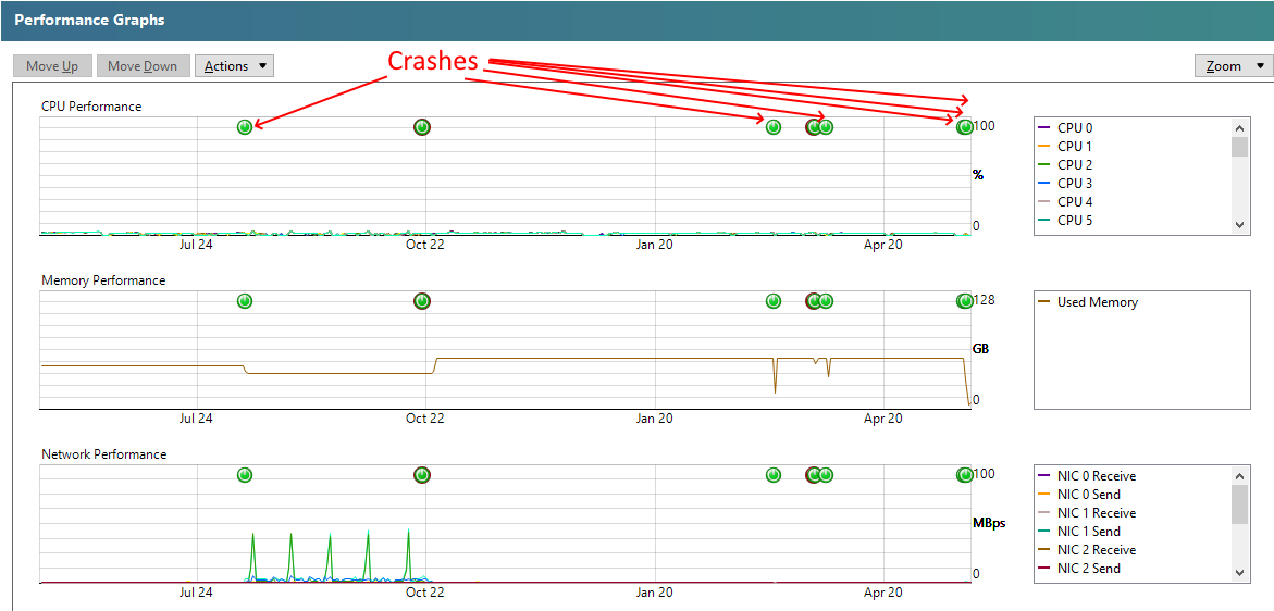

Nach längerer Laufzeit werden die CPUs instabil und crashen immer häufiger (Board reagiert dann gar nicht mehr)
das hatte ich wohl noch nie, wobei ich in der Regel max 10 Stunden laufzeiten am Stück max hatte. Ka. ob hier Tage gemeint sind.
sini schrieb:
CPU nimmt scheinbar intern Schaden, neue CPU regelt das Problem
Mein 9800x3D ist tatsache nach ca. 6 Monaten gestorben, CPU hat einfach aufgehört zu funktionieren. Hoffe die Austausch CPU die ich vom Händler erhalten hatte, hällt länger. Wobei das Problem wohl an einem fehlerhaften Bios meines Mainboards lag. Hab ein Asrock board.
sini schrieb:
Braucht ca. 1-2 Jahre, dann häufen sich die Crashes, im Endstadium dann alle paar Tage

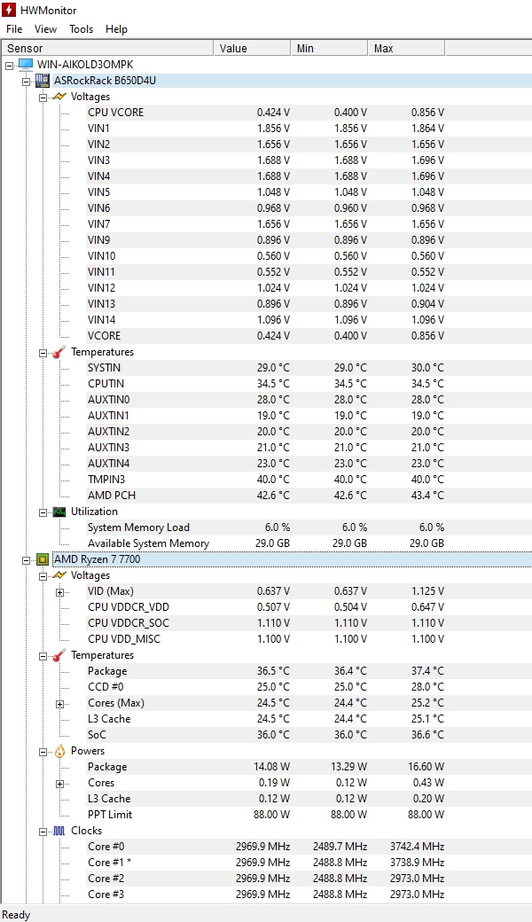

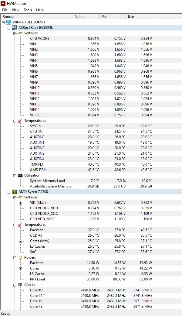

@sini
Habe eben nochmal gecheckt bei meinen AM4 System und PBO Auto taktet die CPU ganz normal im Idle runter, ist ein Gigabyte Board.

Um mal kurz zu antworten: Bis auf den Idle Verbrauch (und Ram "learning" bei den AM5 Boards) kenne ich nicht eines von deinen AMD Problemen. Nicht ein einziges. Noch nie gehabt.

@sini
Habe gerade noch mal nachgesehen ob ich davon noch Screenshots habe. Von AM4 nicht mehr, von AM5 jedoch schon.
PBO auf [AUTO] nach 5 min IDLE (VID, L3, Cache Clocks)
PBO explizit auf [DISABLED], gleiche Konditionen
Wenn man dann wieder auf [AUTO] geht, bleiben die Werte wie im Screenshot 2.
Setzt man das UEFI auf Werkseinstellungen zurück, und lässt PBO auf [AUTO], sieht man wieder die ersten Werte.
Wenn [AUTO], was im Standard gesetzt ist eigentlich heißt, dass es aus ist, wieso bekomme ich dann andere Werte mit [DISABLED]. Und ja DAS war reproduzierbar!
Bei AM4 war das deutlich krasser ausgeprägt, leider finde ich davon keine Screenshots mehr. Aber dafür ein Performance-Verlauf für eines der Systeme die gecrasht sind:

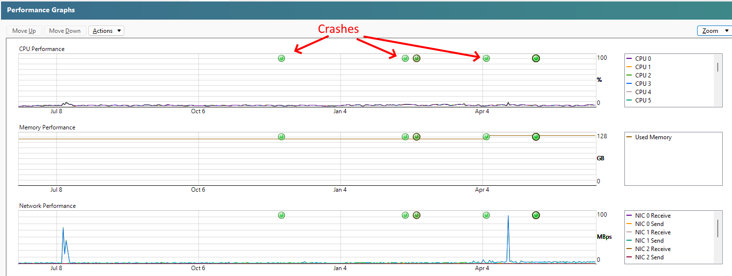

Wurden im März 2021 in Betrieb genommen. Wie man sieht, wurden die Abstände immer kürzer. Mit neuer CPU und explizit PBO auf DISABLED läuft es nun. Auf der zweiten identische Maschine im Cluster, wurde dann ebenfalls PBO deaktiviert und die lief jetzt bis letztens. Dann häuften sich die Hänger ebenfalls, neue CPU rein. Sprich 2x 3900X mit exakt dem gleichen Fehlerbild, nur zeitlich verschoben. Hier von System #2.

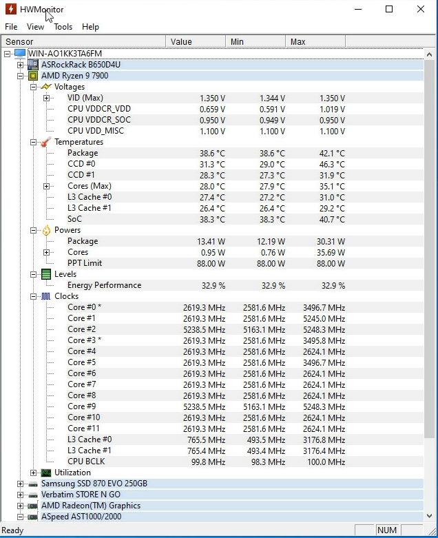

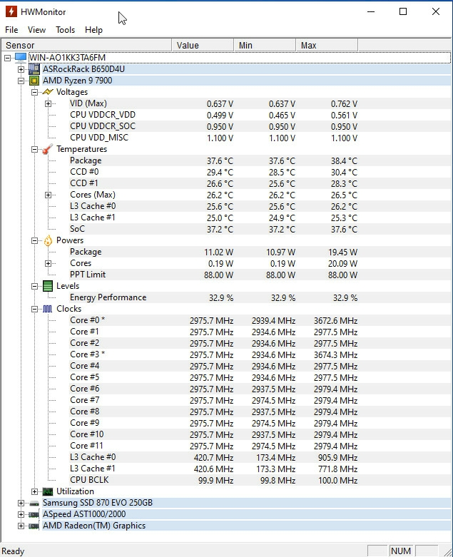

Jap, gerade noch mal nachgestellt. Selbst mit dem aktuellsten UEFI für das B650D4U sind Unterschiede sichtbar.
PBO = AUTO
PBO = DISABLED

Also wer hier mit Werten von HWMonitor kommt, ... sorry.
Das Teil ist ungenau und fehlerhaft.
Selbst wenn die Werte verfälscht wären, dürfte sich das nicht ändern mit den beiden PBO Zuständen. Zumal es reproduzierbar ist ... Es sollte dort zweimal der gleiche "Quatsch" stehen und nicht halbierte Werte, oder?
Nenn mir das Tool deiner Wahl und ich reproduzier dir das morgen mit deinem Tool.
