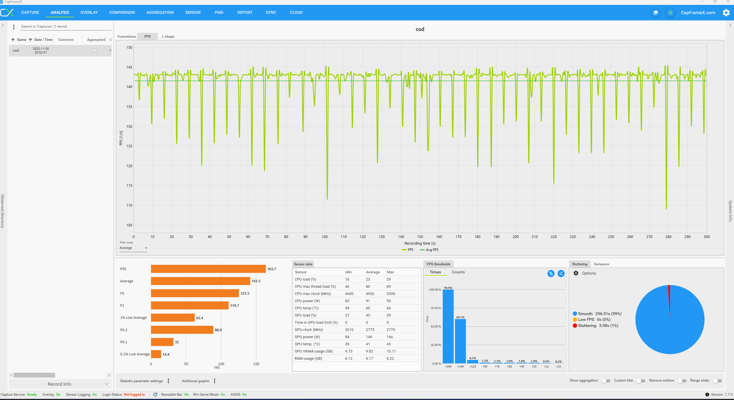

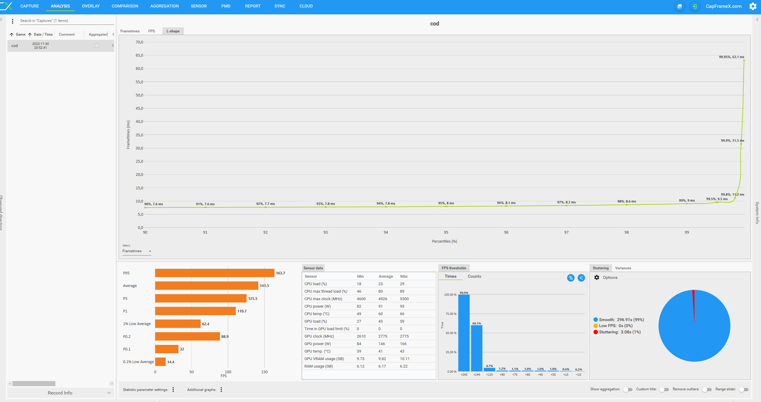

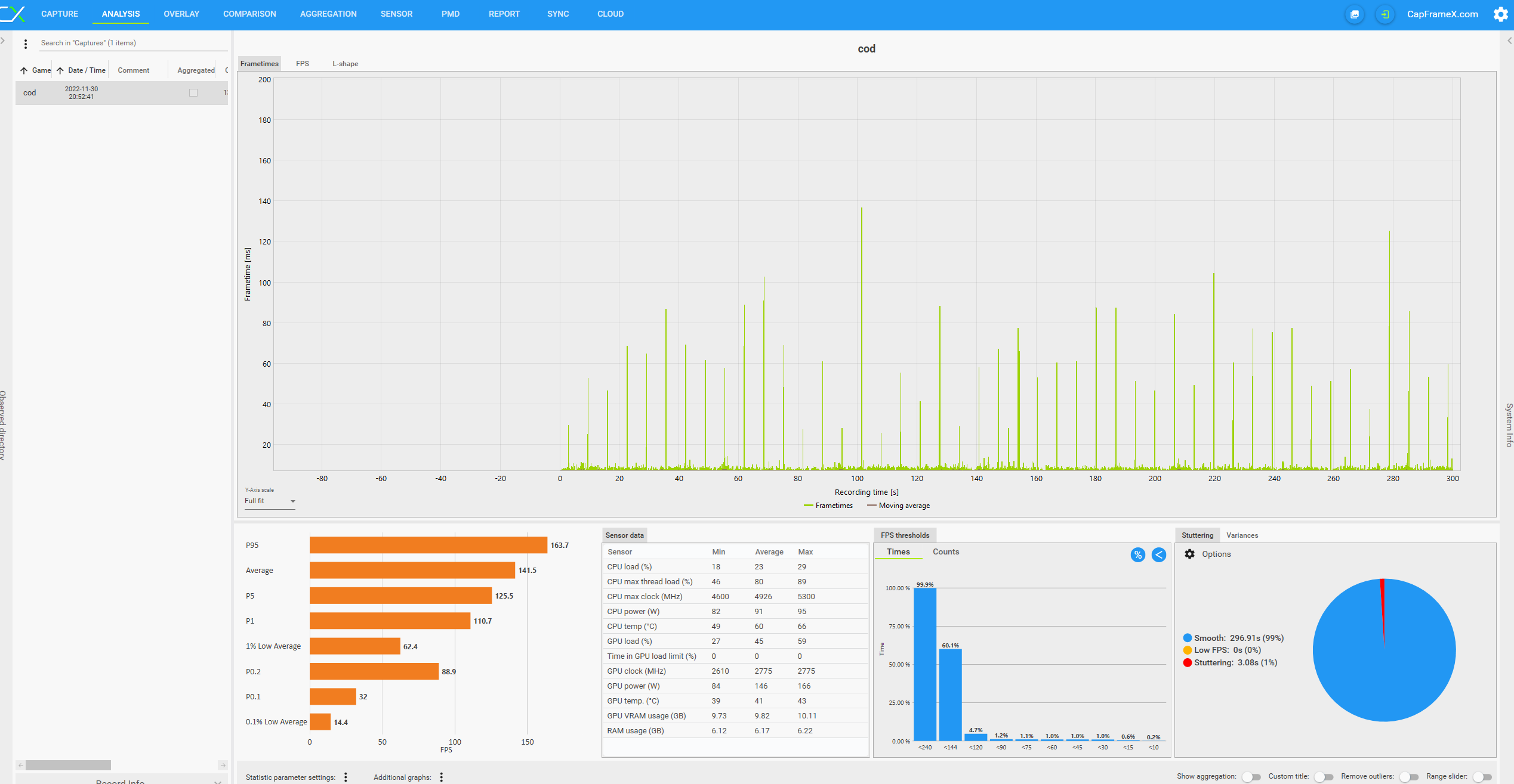

Ganz unten habe ich die jason.datei freigegeben, zudem habe ich noch Fotos gepostet für die anderen Interessenten.
CapFrameX Capture

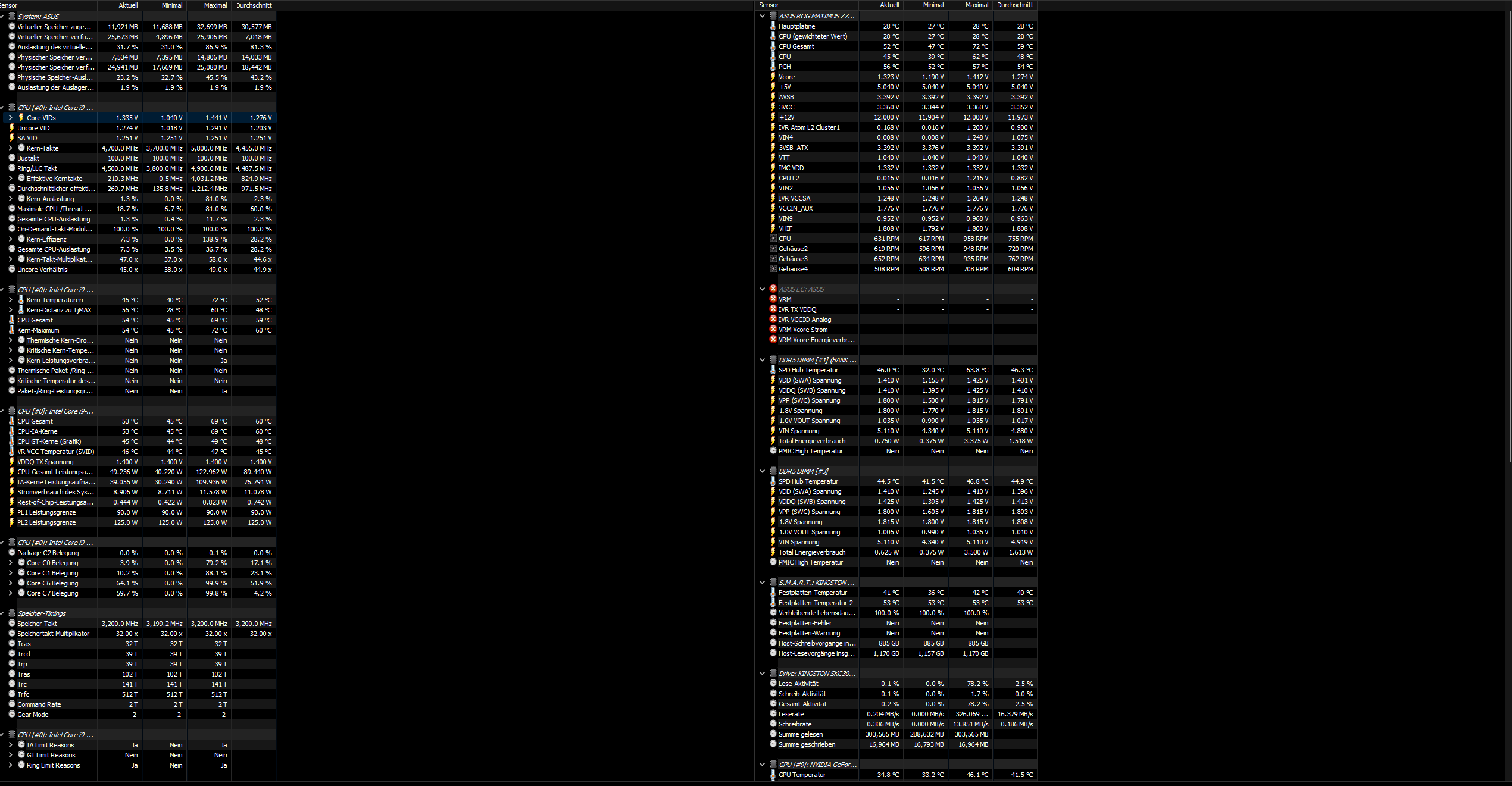

Ok moment, ich brauche noch mehr Daten. Bei dir ist komischerweise nicht die ganze Hardware aufgelistet bei SENSOR oder?
Kannst du evtl. aufm 2. Bildschirm HwInfo laufen lassen, aber die Sensor-Daten erst abrufen wenn du ingame kurz davor bist anzufangen. Oder du kannst unten Rechts die Reset Funktion benutzen.
Ungefähr so sollte es aussehen von der auflistung her, halt alle Daten:
Dann lässt du es einfach so laufen für 5 Minuten oder so und aus den Daten kann man schon viel sehen. :) Davon dann ein Screenshot. Es ist erst mal nicht relevant wann du den Screenshot machst. Die Max-Werte sind halt hier von interesse u.a. usw.
Zudem schau mal im Windows-Event-Manager nach: WIN-TASTE drücken und drauflos schreiben "Ereignisanzeige" ob da kritische Fehler oder Fehler aufgelistet sind.

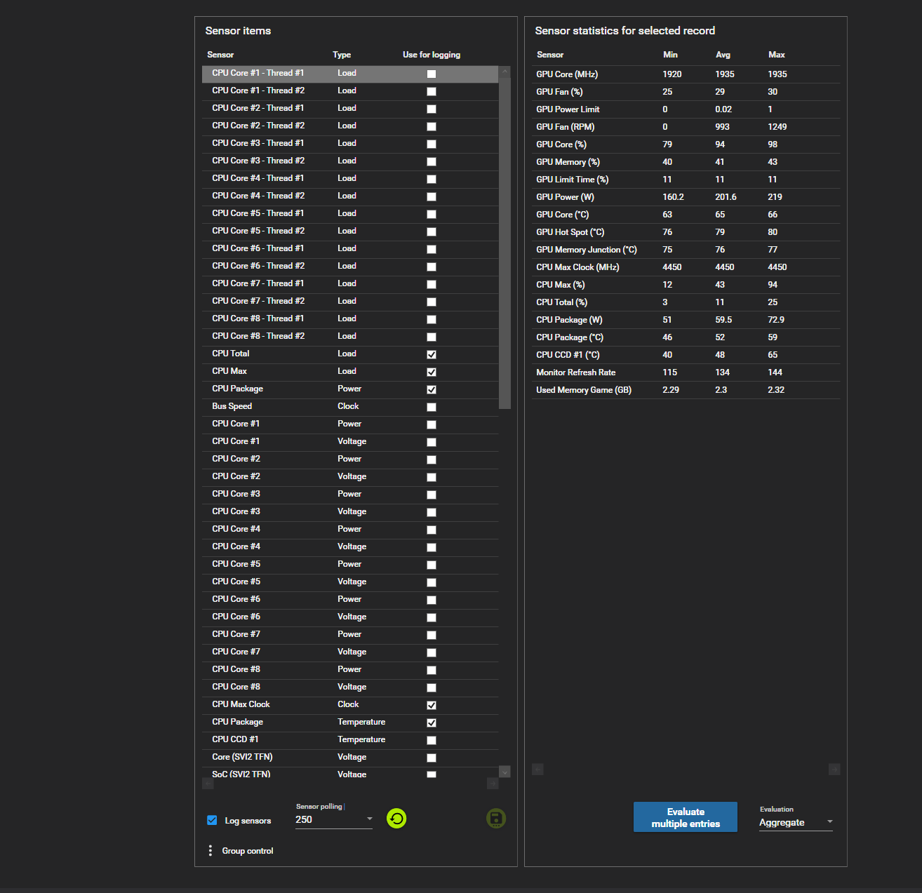

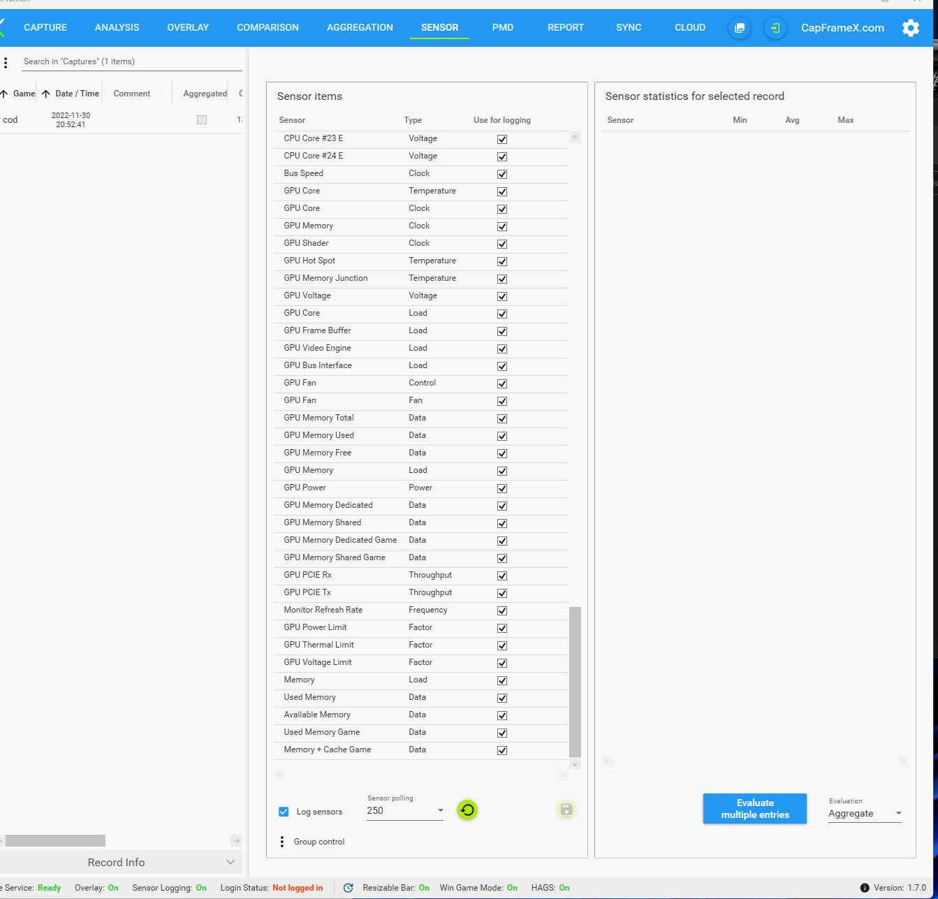

Bin jetzt leicht verwirrt. Habe im CapFrameX überall einen Haken reingesetzt.
Bei dem Reiter (Overlay) und Overlay Items, sind nur paar im OSD angehakt, das sollte egal sein denke ich.
Zudem soll ich jetzt Hardware Info laufen lassen neben CapFrame, das CapFrameX die Daten von der HW Info übernimmt?
Habe eine gute Internetleitung, wobei Ping bei Warzone 2 je nach Runde zwischen 60 und 90 schwankt.
PS: Habe jetzt bei God of War PC , auch Ruckler festgestellt, da ist der cap FPS auf 120 reduziert, mehr geht nicht unter Settings, bei schnellen Action Szenen habe ich auch dort bisschen mini Ruckler gespürt, 120 auf 115 dann wieder hoch.
Wollte nur erwähnt haben.
ne ganz einfach normal HwInfo, mit wirklich allen Hardware-Daten, auch NVME SSD, SSD, halt wie bei meinem Screenshot da oben ähnlich. Bei deinen Sensor-Daten bei CapFrameX halt sehe ich nicht alles.. kA wieso ehrlich gesagt :D

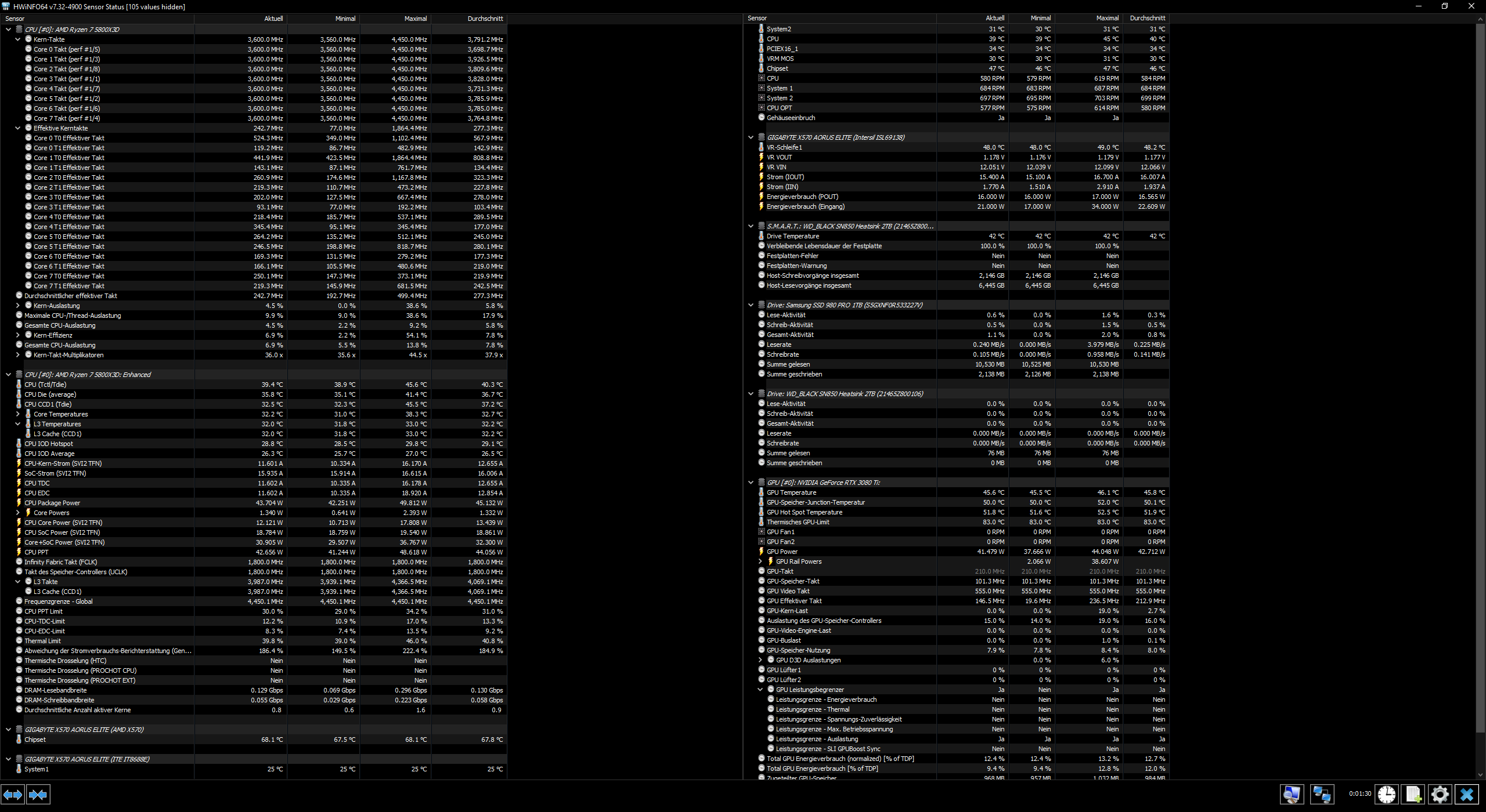

Also... Ping ist bei 55-65.

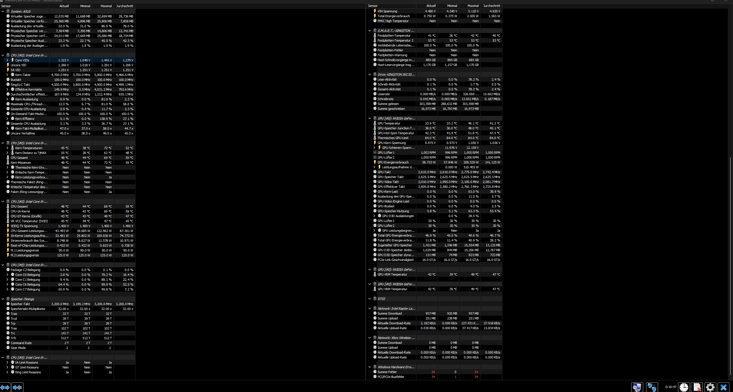

Ich habe mal 2 Runden gespielt und die aktuelle HWinfo mal Screenshot gemacht.
PS: Die alle erste Runde bevor ich überwacht hatte, lieg eine Runde wirklich ohne Laggys oder Ruckler.
Und die nächste Runde, fing es wieder an, von 144fps dann in Millisekunden artig auf 132fps dann wieder hoch, und dies ging die ganze Runde lang.
Ich raffs nicht.
Und auch erwähnenswert ist, das ich mit meinem alten Rechner auch Ruckler hatte oder eben diese Stuttering.
Und die Werte sehen auf den ersten Blick nicht mal so schlecht aus.
Eventuell kann ich den RAM Speed wieder auf default stellen, der läuft auf XMP2 und 6400.
Auch habe ich den TDP auf 125 Watt gesetzt bei der CPU.
