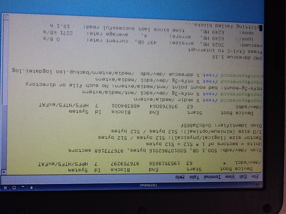

Was haltet ihr beiden von dieser Anleitung: https://www.imrazor.de/wordpress/?p=1168
(Der Link funktioniert jetzt)
Dieses sudo verwirrt mich ein wenig (steht das da, weil es ubuntu ist?). Könnte ich die anderen Befehle ohne das "sudo" übernehmen?
Ist dieses mounten also sowas wie auf der externen Festplatte den Ordner media/extern/ zu erstellen?
Vielen, vielen Dank für eure Unterstützung :-)!!!!
Das dankbare Mädel ;-)

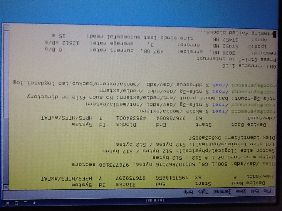

Sind 497 GB kaputt :(?
Ddrescue läuft jetzt, aber die externe Fesplatte die gelesen werden soll, macht recht laute Geräusche :(. Soll ich ddrescue lieber abbrechen und mit einem anderen Befehl starten?!
Seit 18 Minuten kein successful read mehr :((. Ist sowas normal bei ddrescue?
Hmpf, einfach Anleitungen aus dem Internet suchen und hoffen, dass sie für einen geeignet sind, ist keine gute Strategie. :rolleyes:
Als erstes sollte zunächst alles gerettet werden, was noch lesbar ist (Parameter -n) , z.B. mit:
ddrescue -n /dev/sdc /media/extern/backup1.img logfile1.log
EDIT: Und wie lautet jetzt eigentlich die richtige Zuordnung der Festplatten? Im Text schreibst du, die defekte Platte wäre /dev/sdc, in den Screenshots wendest du ddrescue auf /dev/sdb an :freak:

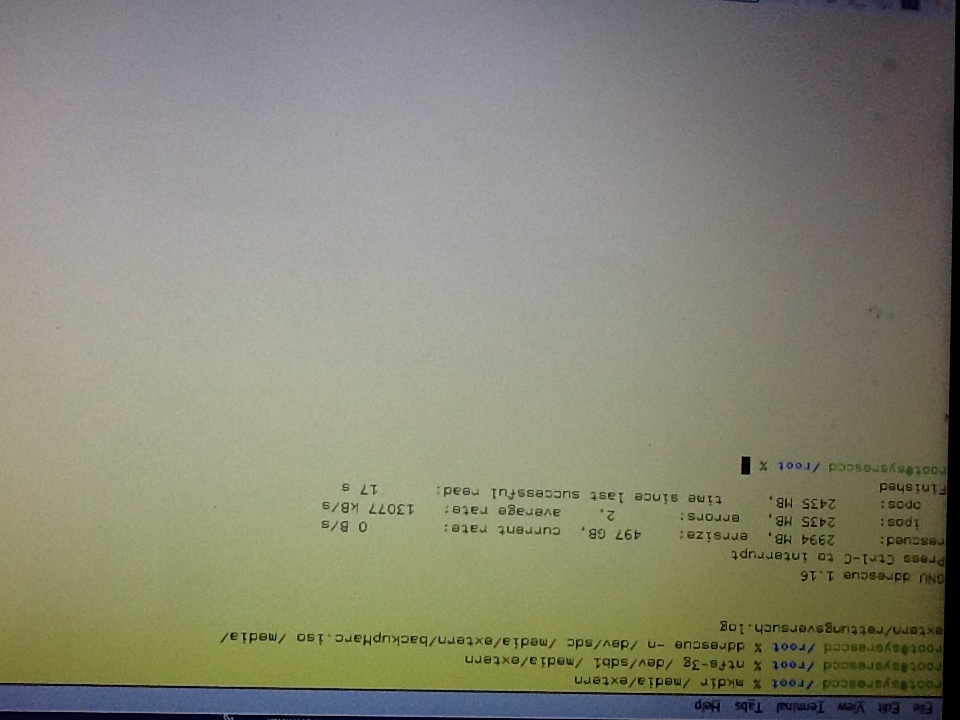

Ich hatte den Rechner zwischenzeitlich runtergefahren, da wurden dann andere Belegungen angezeigt, entschuldige die Verwirrung. Ich habe es inzwischen abgebrochen, kurz logout, neu gestartet und jetzt sind wieder die als erstes benannten Belegungen drin.
Deinen Befehl habe ich eingegeben, er meldet dann schnell, dass er bereits fertig ist und es erscheint folgendes (siehe Bild).
Was soll ich als nächstes machen? Es wurden nur zwei Fehler gefunden, aber errorsize 497 GB? Irgendwie macht es den Eindruck, als würde beim ersten Fehler einfach aufgehört.
Von den 500 GB waren nur ca. 10 GB belegt. Ich weiß nicht, ob diese Info noch wichtig ist.

Er scheint ab diesen Punkt nicht mehr auf die Festplatte zugreifen können, denn wenn ich jetzt fdisk -l eingebe, kommt die Fehlermeldung: "fdisk: cannot open /dev/sdc: Input/output error" :confused_alt:

Ja, das ist durchaus normal.
Versuchen wir erst mal die Smart-Werte der Festplatte auszulesen:
smartctl -a /dev/sdc

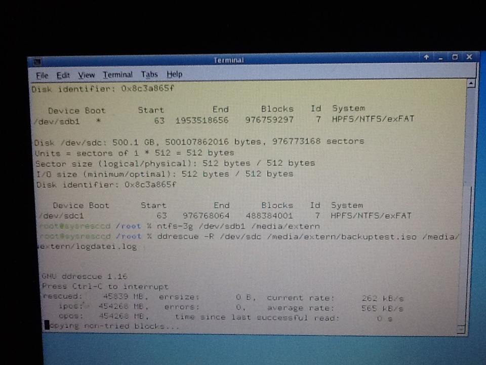

Weißt Du zufällig, was ipos und was opos bedeutet?
Hier ein aktuelles Bild:
Ios scheint der Lesebereich zu sein, wo sich der Suchlauf gerade befindet, kann das sein?! Dann müsste er bald den "kaputten" Bereich erreichen.... Au wei.

ipos ist die Position auf dem Quelldatenträger, opos die Position auf dem Zieldatenträger. Da du ddrescue mit -R aufgerufen hat, werden die beiden Werte rückwärts bis zu 0 gezählt.

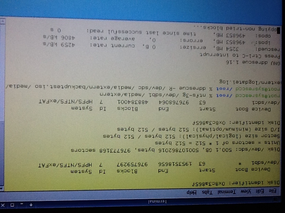

Es wird also rückwärts gezählt. Irgendwie logisch. Na dann lass ich es doch alles so stehen übers WE. Kann ja noch ewig dauern, bei der Geschwindigkeit. Bin natürlich froh, dass es läuft :)!
Ich hoffe, dass diese Frage keine doofe Frage ist: bezieht sich der Wert "rescued" auch wirklich nur auf die geretteten Dateien? Eigentlich dachte ich, dass nur 10 GB belegt sind.
Leider nein, es bezieht sich auf den kopierten Bereich. Ob in diesem auch wirklich Daten liegen, kann man nicht sagen.
