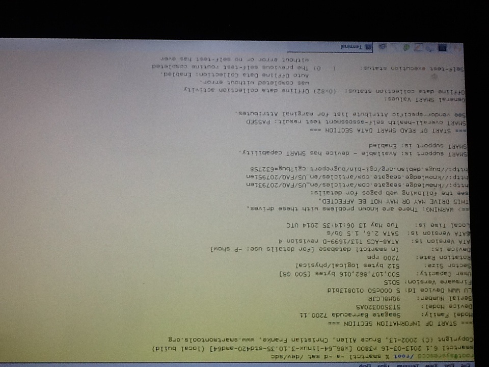

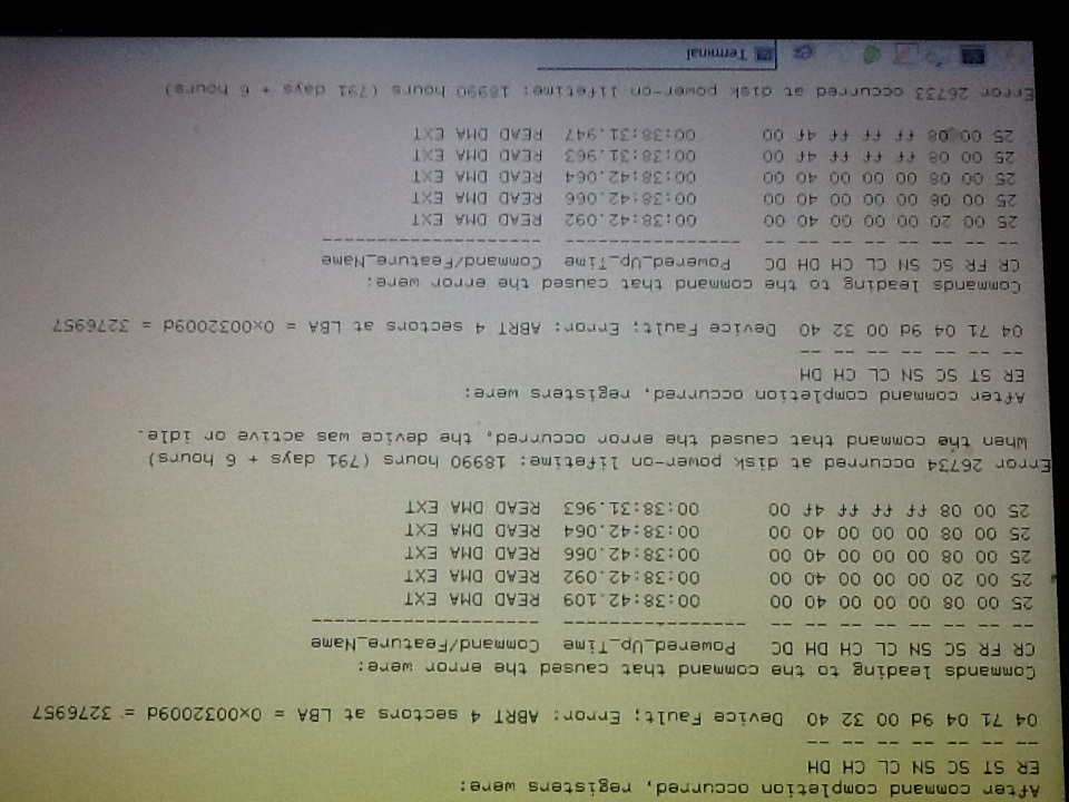

Was sagen eigentlich die SMART-Werte:
Code:
smartctl -a /dev/sdc
Und
Code:
ddrescue -d /dev/sdc /media/extern/backup1.img logfile1.log
könnte schneller sein und eventuell einen Verbindungsverlust zu Festplatte verhindern.
Den Smart-Befehl eingegeben, kommt folgende Meldung:
/dev/sdc: Unknown USB Bridge
Please specify device Type with the -d option
Wenn ich als Befehl ddrescue -d eingebe, dann fängt er wieder von vorne an, oder? Vermutlich würde dann wieder die Verbindung bei 3 GB verloren werden. Kann man -d auch mit -R verbinden?

Versuch bitte erst mal:
Code:
smartctl -a -d sat /dev/sdc
bzw.
Code:
smartctl -a -d sat,12 /dev/sdc

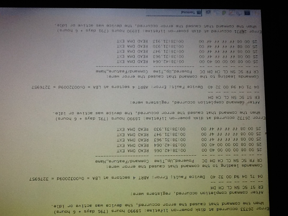

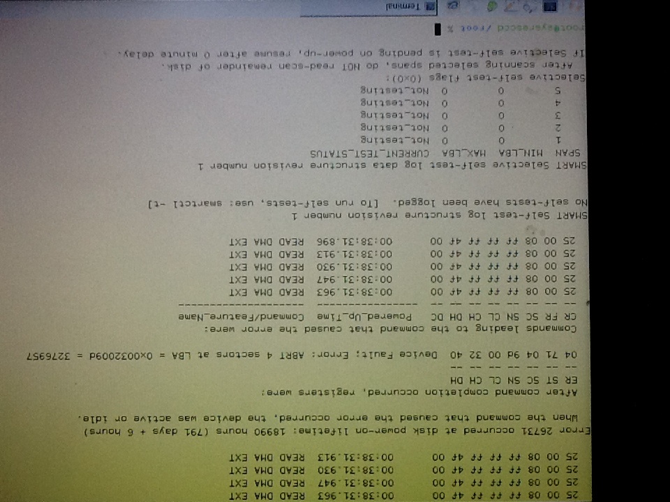

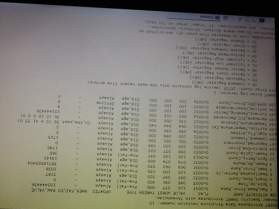

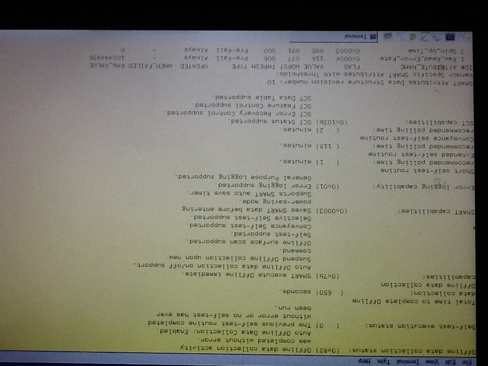

Aber was mit smartctl?

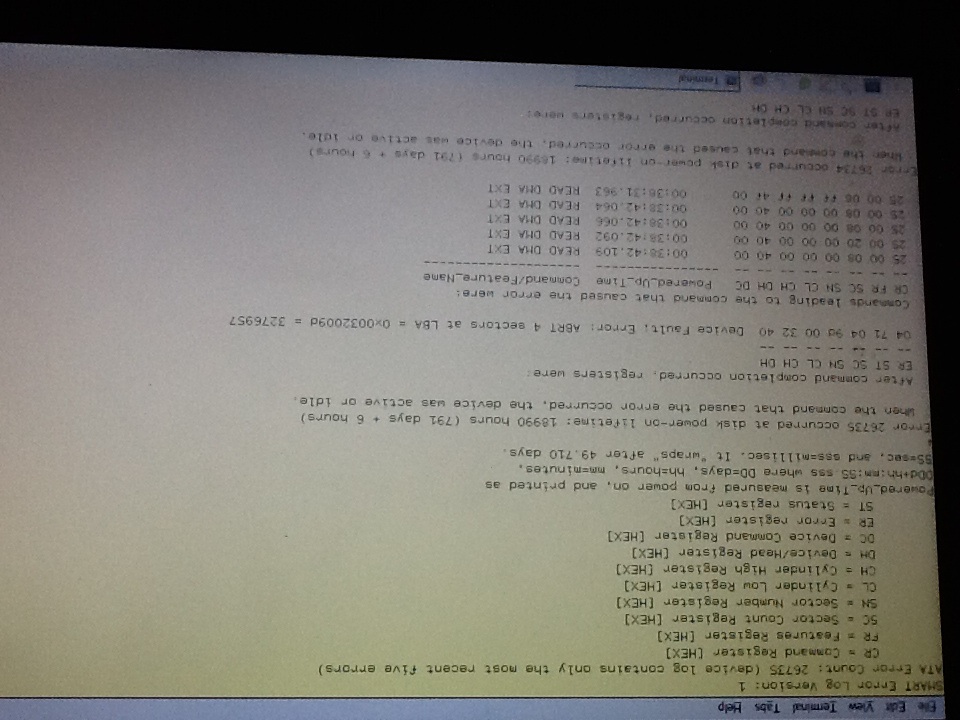

Smartctl -a -d sat /dev/sdc hat was ausgespuckt!
Für mich nur böhmische Dörfer, aber so wie ich Dich kenne, sagt Dir das was :-).
Anbei Fotos vom kompletten Ergebnis. Ich hoffe die Qualität ist ausreichend, damit Du was erkennst!
Soll ich smartctl -a -d sat,12 /dev/sdc auch noch laufen lassen?

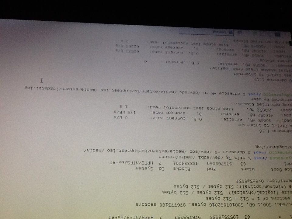

Ich glaub ich hab Mist gebaut. Wollte von 10 GiB beginnen bis hoch zu den 100 Gb, (der Befehl war -n -d -v -i10GiB -s90GiB) in der Hoffnung, dass es vorwärts schneller geht. Trotz Logfile hat er angefangen bei rescued von 0 an zu zählen. Lauter Panik hab ich dann wieder den alten Befehl eingegeben, also:
ddrescue -R -d -v /dev/sdc /media/extern/backuptest.iso /media/extern/logdatei.log
Jetzt hat er zwar die richtige rescued Angabe (im Moment 95182 MB), aber ipos und opos sind ganz anders. Er zählt von 10724 MB runter. Und nu? Wie kriege ich anschließend den Bereich dazwischen?
:heul:
Falls in dem Bereich zwischen 10GiB und 100GiB noch keine Daten gerettet wurden, könnte die Angabe aber korrekt gewesen sein. Leider habe ich gerade keine Möglichkeit, dies irgendwo zu testen.

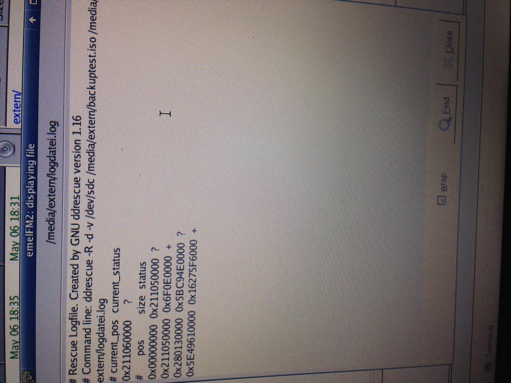

Ich müsste mir mal die Log-Datei ansehen. Weißt du, wie du sie packen (zippen) und hier als Anhang hochladen kannst?
Die SMART-Werte der Platte sind allerdings alles andere als gut. Über 2000 nicht mehr lesbare Sektoren sind sehr viel. Es scheint leider ein massiver mechanischer Schaden vorzuliegen.
oh je, das hört sich gar nicht gut an mit den Sektoren :(. Kann man auch ablesen, wo die sich befinden?

Die neue Festplatte, auf der sich die Image-Datei und die Log-Datei befinden, ist die in NTFS bzw FAT oder in etwas anderem (ext3, usw) formatiert? Oder anders ausgerückt, kann der (Windows?)-Laptop, wenn er ohne Linux Live-CD startet, auf die neue Festplatte zugreifen? Wenn ja, kann du die Log-Datei dann packen und hochladen? Wenn du auf Nummer sicher gehen willst, kopier (nicht verschieben!!) die Log-Datei erst auf die Festplatte des Laptops und pack sie dort.
vermutlich brauchen wir das kopieren und hochladen der Datei nicht mehr (die neue Festplatte ist übrigens ntfs formatiert).

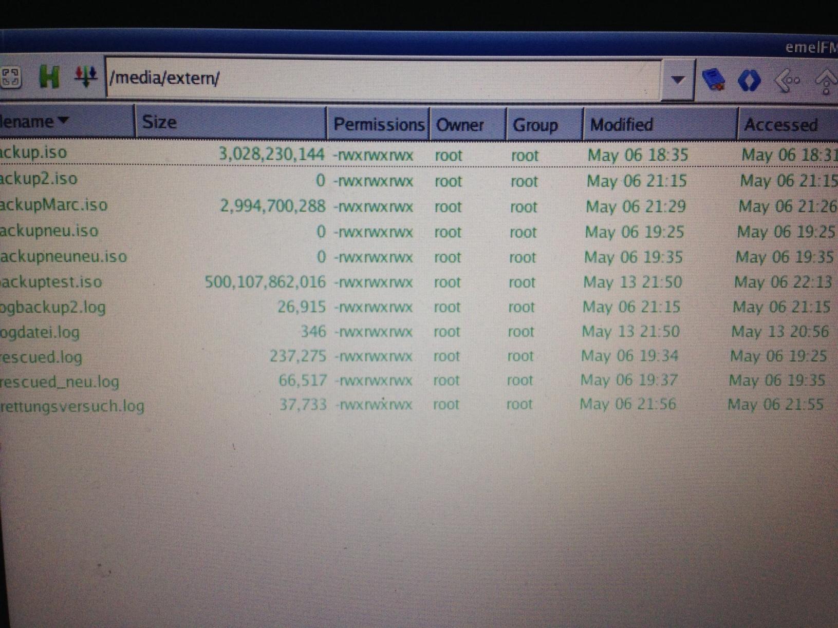

Ich glaube irgendwas funktioniert nicht. Seit gestern hat sich die Größe der iso-Datei nicht mehr geändert (das ist im Foto die backuptest.iso), obwohl rescued ca. 1,5 GB mehr geworden ist (liegt das vielleicht am -d im Befehl?)
Und: die Logdatei ist super klein (das ist die logdatei.log). Wenn ich sie öffne steht da eigentlich nix (siehe Foto).
Ne Idee, was ich am Besten mache?
Ntfs-Clone übergeht leere Sektoren, oder? Wenn also wirklich nur 10 Gb Dateien drauf wären, dann wäre die Alternative vermutlich schneller, oder?
Kann man eigentlich 2 oder 3 Iso-Dateien zusammenfügen? Die Backup-Marc war mein erster Vorwärtslauf mit Dir :).

Warum hat du so viele Image- und Log-Dateien? Die Idee hinter ddrescue ist ja eigentlich, dass man immer die gleiche Image-Datei benutzt, da das Programm bei jedem neuen Start die noch nicht gelesen Bereiche ergänzt und bereits gelesen dabei natürlich behält. Was das Zusammenfassen der Image-Dateien angeht muss ich mich erst schlau machen. Das hochladen aller Log-Dateien wäre trotzdem sehr hilfreich um zu sehen, was sich genau in welcher Image-Datei befindet.
das ganze hat doch erst nicht geklappt, bei ca. 3 GB war plötzlich kein Transfer mehr und die Festplatte war auch nicht mehr aufgelistet wenn man fdisk -l als Befehl eingegeben hat! Rechner und Festplatte mussten erst runtergefahren werden, neu gestartet, dann erst wurde die kaputte Festplatte wieder aufgelistet.
Erst später, nachdem wir ddrescue haben rückwärts laufen lassen (mit dem Befehl -R) hat es erst richtig angefangen und damit war ich auch schon bei ca. 90 GB! Alle anderen Kommandos, die ich anschließend versucht habe (-R -d) bzw. -R -d -v, habe ich immer mit der gleichen iso-Datei und dem gleichen Lognamen verwendet, so dass ich gehofft hatte, dass diese iso-Datei vergrößert wird.
Das ist auch eigentlich die einzige, richtige Datei! Also: backuptest.iso und Logdatei.log. Die benutze ich jetzt auch schon die ganze Zeit! Die anderen sind wirklich nur Überbleibsel von Fehlversuchen (die neue Platte ist 1 TB groß, deswegen hatte ich die nicht nochmal formatiert).
Ob man zwei Zusammenfügen kann, habe ich nur gefragt, weil ich davon ausgehe, dass ich die ersten 3 GB in eine .iso-Datei bekomme (bzw. die bereits vorhandene "backupmarc.iso" verwenden könnte), dann einen Bereich leer lassen muss (die Verbindung zur Festplatte ging immer verloren, womöglich sind hier die kaputten Sektoren?) und dann wieder z. B. ab 3,5 GB bis Ende bräuchte.
Nun bin ich wieder verwirrt. Die backuptest.iso Datei ist - wie gesagt - die eigentlich richtige Datei. Aber ist sie nicht schon 500 GB groß?! Die defekte Festplatte ist insgesamt 500 GB groß. Rescued wurde aber erst ca. 90 GB. Wie kann dann die iso-Datei schon so groß sein?!
Werde nachher versuchen über Linux ins Internet zu kommen und mir die log-Dateien zu schicken, damit ich sie anschließend gezippt hier hochladen kann.

Die Log-Datei ist zwar klein, aber da scheint sich doch was zu tun! Jetzt stehen da nämlich andere Werte mit einem ? und anschließend mit einem + :)! Aber wie soll er wissen, wo er schon war, wenn die Datei nicht länger wird, sondern die Werte ersetzt werden?
Und gibt es eine Erklärung dafür, dass die iso-Datei 500 GB groß ist und sich da nichts mehr zu ändern scheint?
Dazu müsste ich die Logs sehen. ;)

Doch schon. Mit ddrescueview (für Windows) kannst du dir den Inhalt der Log-Dateien grafisch anzeigen lassen. Dort erkennt man, dass Bereiche, die in einem Log gelesen werden konnten, in einem anderen als fehlerhaft anzeigt werden. logdatei.log weißt bislang keine Fehler auf. Die Datei ist so klein, weil es nur vier Bereiche gibt. Zwei bislang nicht untersuchte und zwei gerettete. Es wäre interessant zu sehen, ob es möglich ist, den ersten geretteten Bereich weiter zu vergrößern, z.B. mit:

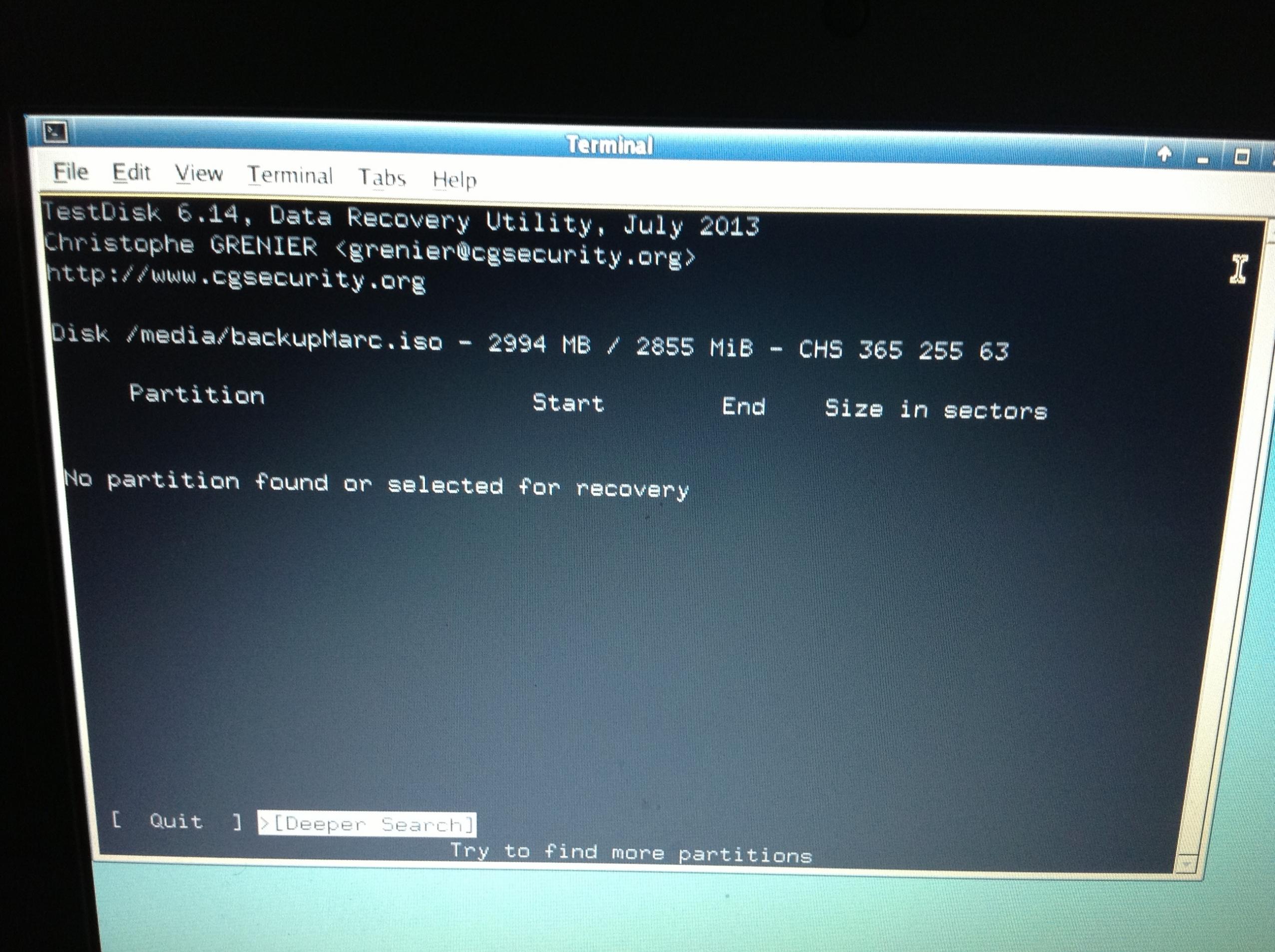

Testdisk ist auf der LiveCD Systemrescuecd und ich starte das von da aus (also unter Linux). Weißt Du, in welchem Verzeichnis sich testdisk befindet, damit ich die Backup.iso Datei da reinkopieren kann?
Unter Linux kann Testdisk meist direkt aufgerufen werden, also auch vom Verzeichnis aus, in dem sich die ISO-Datei befindet. Einfach dort
Code:
testdisk backup.iso
versuchen.

Muss ich es nachher vielleicht so probieren?:
testdisk /media/extern/backuptest.iso

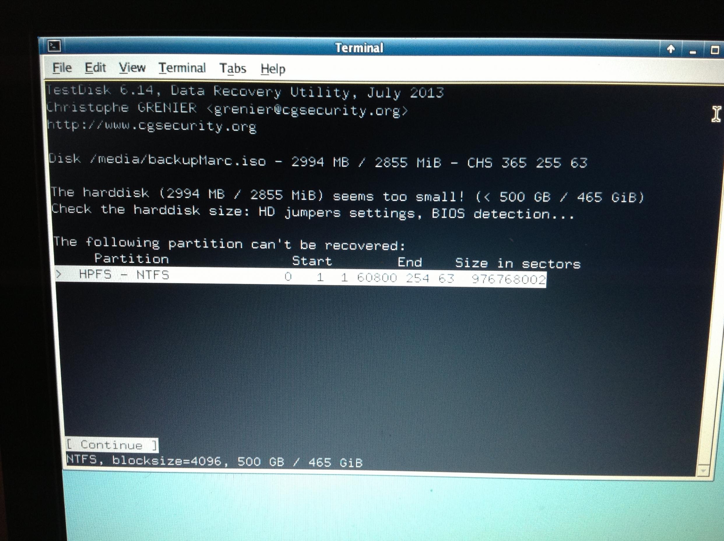

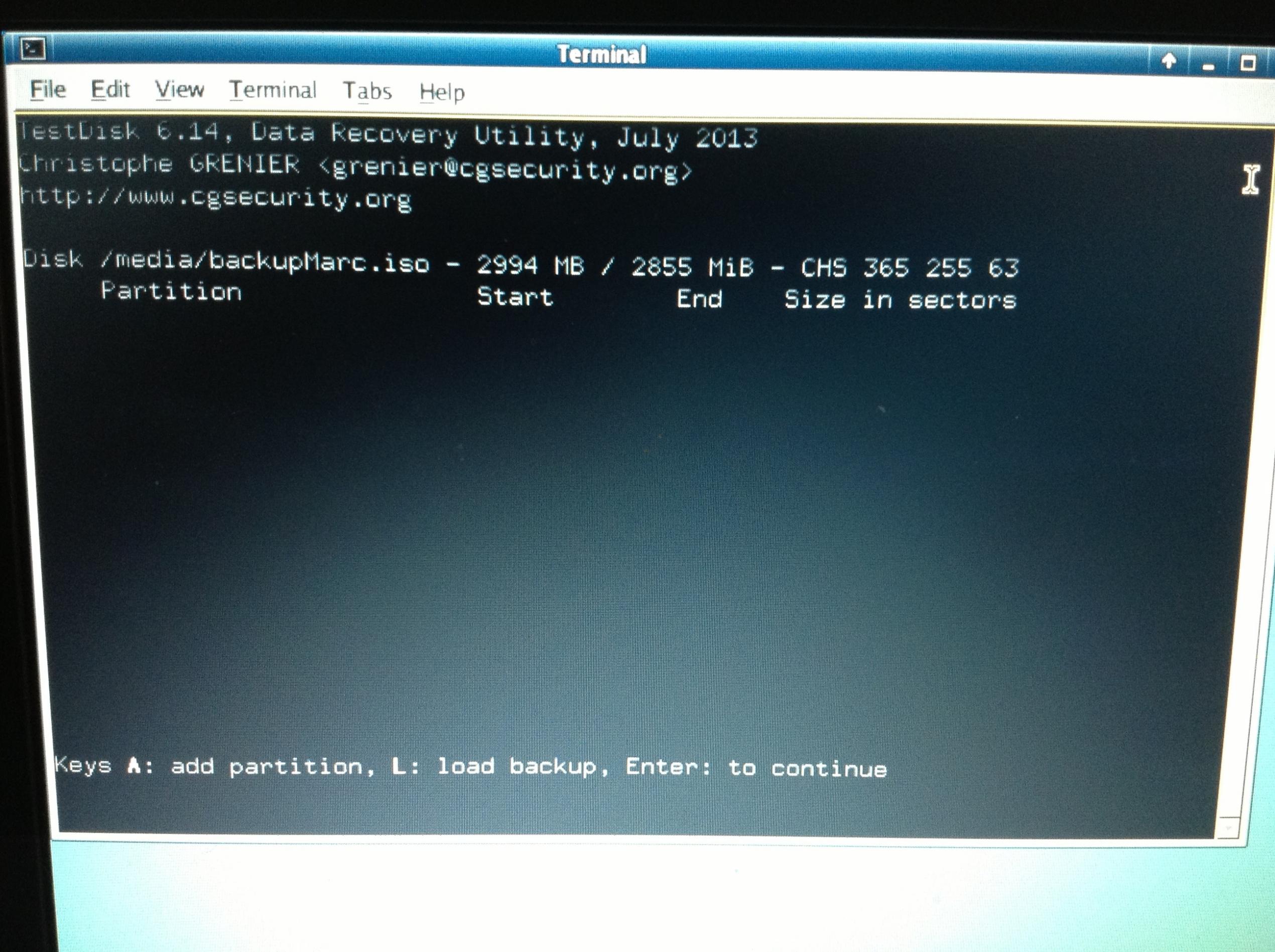

damit habe ich testdisk öffnen können:

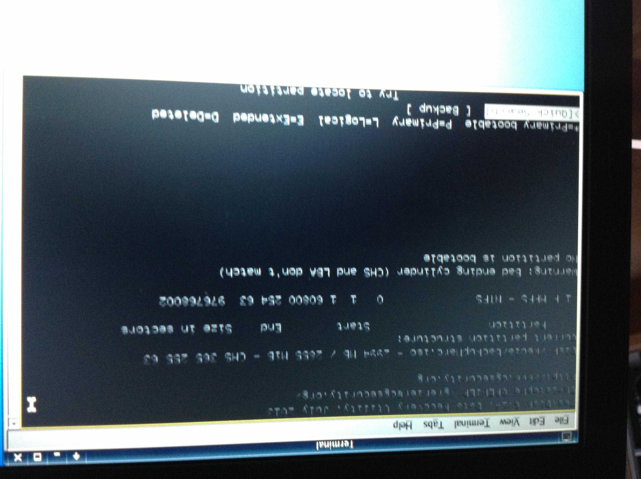

testdisk /media/extern/backupMarc.iso
Testdisk war leider nicht so erfolgreich. Keine Partition gefunden und den Bootsektor auch nicht. Wird sowas für gewöhnlich am Anfang einer Platte oder am Ende geschrieben?
Wie soll ich nun weiter Vorgehen?
Anbei die Fotos vom missglückten Versuch :(.

Hi SpeedyG,
hatte mich vom Linux Bereich ausnahmsweise mal hierher verirrt und deinen Beitrag gesehen. Finde es sehr schön das du dich so mit Technik und Linux ausseinandersetzt.
Ja unter Linux kannst du auch mit "cd" navigieren, zB "cd /home/user". Statt einem "\" macht man unter Linux einen "/".
Mit "ls" kannst du dir dann den Inhalt des aktuellen Verzeichnisses anzeigen lassen. Wenn du weitere Parameter für einen Befehl benötigst findest du den in der man page (Hilfe). Dafür einfach ein "man" vor den Befehl setzen, zB "man ls".
