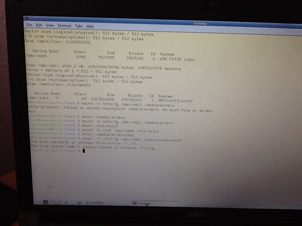

Wenn ich alles soweit richtig verstanden habe, verwendest du eine Ubuntu Live CD und die externe Platte auf die du die Daten kopieren willst wird automatisch nach /media/extern eingehängt.

Defekte Festplatte mounten habe ich in der Tat probiert, aber es hat nicht geklappt.
Bei ca 3 GB hat die Festplatte merkwürdige Geräusche gemacht und dann kam nur noch errsize 497 GB (weitere Fehlermeldung weiß ich nicht mehr).

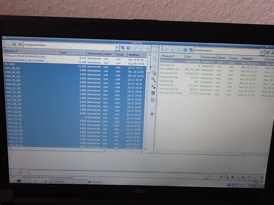

Schaut Euch das Foto mal an, heißt das, er kann die Dateien doch so kopieren?????
Kann jetzt die Ordner in emelFM2 sehen, habe alle markiert und auf copy geklickt. Unten rechts dreht sich ein Kreis und da steht busy. Erkennt man das, wenn er abbricht?
Shit. Hätte erst die wichtigen Sachen machen sollen.. Oh mein Gott, bin ich aufgeregt....
Ist da denn irgendwo ein Fortschrittsbalken oder ähnliches zu sehen? Wenn da nur der kleine kreis ist und busy steht dann einfach mal abwarten, freut mich auf jedenfall für dich :)
Ich drücke dir mal die Daumen ;)
btw die Bilder sind relativ unscharf ^^
Hat nicht geklappt. Error Reading. Input / Output error....

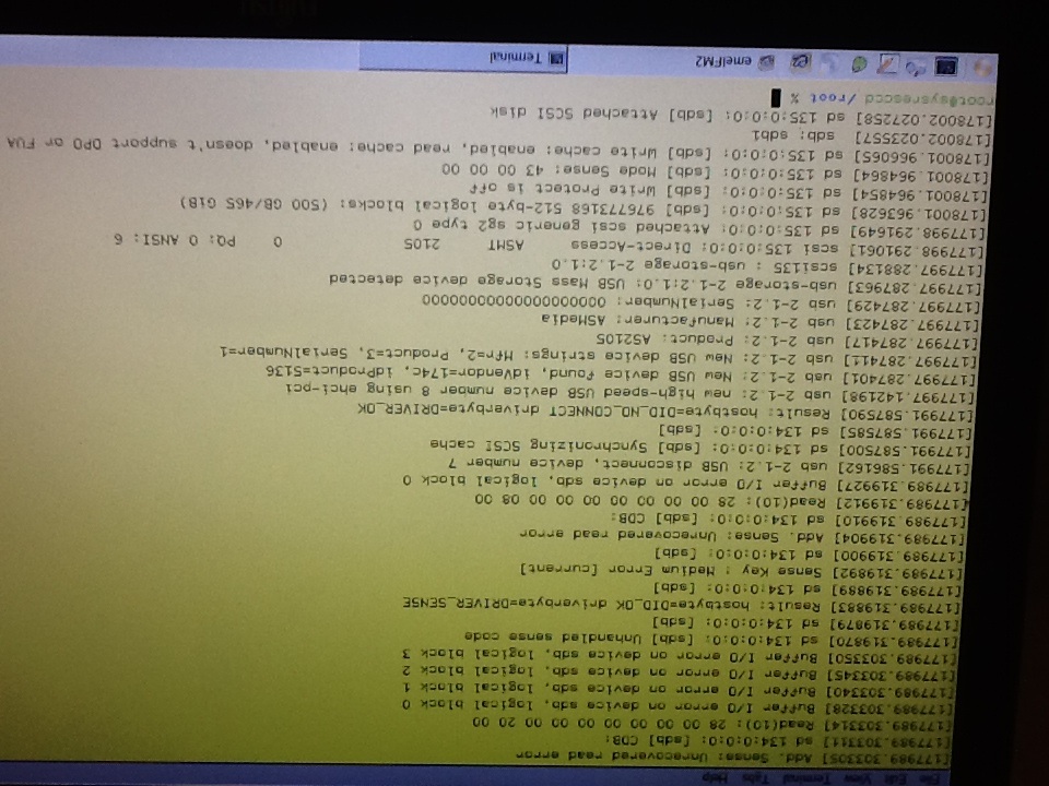

bei -i4GiB angefangen, hat ddrescue sehr schnell 60 GB rescued. Aber dann, ein Fehler und es kommt die Meldung finished und oben steht 433 GB errorsize.
Rufe ich nun fdisk -l auf, zeigt er weder die neue (sdb) noch kaputte Festplatte an (sdc) und es kommt die Fehlermeldung:
Cannot open dev/sdb: input/output error.
Rechner runterfahren und wieder hoch, erneut fdisk -l und dann werden die Festplatten wieder gezeigt.

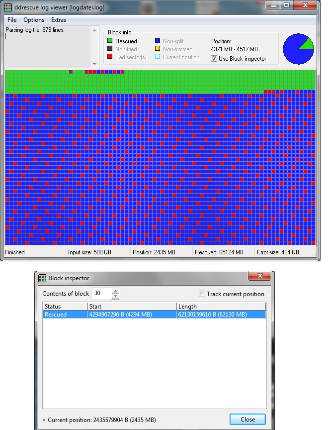

Problem: Versuche ich jetzt ab -i70GiB zu starten, hat er sich das als "error" gemerkt. Auch ab 100 GiB oder auch danach geht nicht (obwohl das beim Versuch der tagelang lief ( rückwärtslauf ) fehlerfreie Bereiche waren).
Idee: kann ich die Logdatei dahingehend manipulieren, dass ich ihm sage, da waren bisher noch keine Fehler? Dann würde ich zB ab 70 GB starten lassen... Wichtig ist natürlich, dass er den bisher als rescued markierten Bereich weiterhin kennt.
Ja, die Log-Datei kann man recht einfach manipulieren. Könntest du sie hochladen?
Das Bereiche einmal gelesen werden können und ein anderes Mal nicht, ist durchaus nicht selten für eine Festplatte mit mechanischen Problemen.

Im Anhang die Logdatei. Von ca. 4 GB bis 66 GB und 0 GB bis 2,9 GB müssten fehlerfrei gelesen worden sein.
Wenn Du die Logdatei erfolgreich manipuliert hast: Kannst Du mir dann sagen, wie man sowas erfolgreich macht, ohne dass die bereits gelesenen Bereiche als "ungelesen" markiert werden? So könnte ich das beim nächsten auftreten selber machen und müsste Dir damit nicht auf den Keks gehen :-).

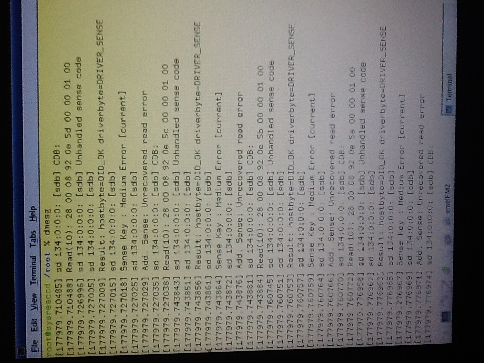

Ihr habt - glaube ich - beide mal von dmesg gesprochen. Wo muss ich das wie eingeben? Erhlte ich dadurch wertvolle Informationen, die ihr verwerten könnt?

Einfach im Terminal dmesg eingeben. Das Tool dmesg ist sehr praktisch, weil es dir sagt was während dem Systemstart passiert ist, welche neuen Geräte angeschlossen wurden und wie sie bezeichnet wurden und noch einige andere Dinge.

Ich habe rsync ausprobiert und einige wenige Ordner kopieren können (zusätzlich zu externtest habe ich dahinter noch den Ordnernamen und dann erst *, damit ich Ordner für Ordner durchgehen kann). Einmal kam i/o error, aber er hat trotzdem das ein oder andere kopiert. Danach jedoch kam ein Fehler, das so begann "zsh: cannot find". Dieses zsh habe ich schon mal gesehen. Welche Bedeutung hat das?
Danach Fdisk -l: die Festplatte wurde noch angezeigt, aber man konnte leider nichts mehr kopieren. Also Festplatte aus und wieder an und versucht, einen ganz wichtigen Ordner zu kopieren. Da hat er eine ganze Batterie an error-Meldungen rausgegeben und nur wenige Dateien kopiert. Die Festplatte wieder aus und an. Damit mach ich sicher noch mehr kaputt, weswegen ich mich wieder mit der Image-Datei beschäftigt habe.

mit viel hin und her, habe ich es inzwischen geschafft, deutlich mehr "rescued" zu haben. Aber er hat einige badblocks. Bei einigen vermute ich, dass es lediglich daran lag, dass die Festplatte bei einem "echten" badblock nicht mehr ansprechbar war. Welche Befehle sollte ich jetzt im Zusammenhang mit diesen "bad blocks" verwenden? Oder ist da nichts mehr zu machen?
Und welche Schritte sollte ich als nächstes durchführen?
Bitte gebt mich nicht auf. Wir sind (hoffentlich) soooo kurz vorm Durchbruch :)
Update: errorsize sinkt, aber die Anzahl der errors steigt :(? Was bedeutet das?

@KillX: Bis auf 218 MB habe ich jetzt alles "rescued" :-)! Denke, dass er noch ein klein bisschen mehr retten kann. Das Problem ist, dass sich die Festplatte bei Erreichen von ein paar Fehlern aushängt. Das merke ich an der aktuellen Rate von 0 und wenn ich fdisk -l eingebe kommt die Meldung:
Erst wenn ich die Festplatte aus und wieder einschalte, wird sie wieder erkannt.
Das aus und einschalten ist natürlich nicht gut. Deswegen meine Frage:
Ddrescue splittet die Fehler inzwischen. Kann man manuell schon die kleinst mögliche Größe für die Untersuchung angeben? Hätte es gerne, dass noch möglichst viel um diese kritischen Bereiche gerettet wird.
anbei zwei Fotos zu dmesg. Dazwischen gab es noch viele Meldungen, die denen im zweiten Foto ähnelten. Gibt das Aufschluss darüber, weswegen die Verbindung ständig abbricht?
Ich hab die Festplatte in ein neues Gehäuse mit usb3.0 eingebaut, nachdem sie Probleme bereitete. Wäre es vllt ein Versuch, sie wieder in das alte Gehäuse (usb 2.0) zu tun? Oder kann es dadurch passieren, dass die Logdatei in ddrescue damit Probleme bekommt?
