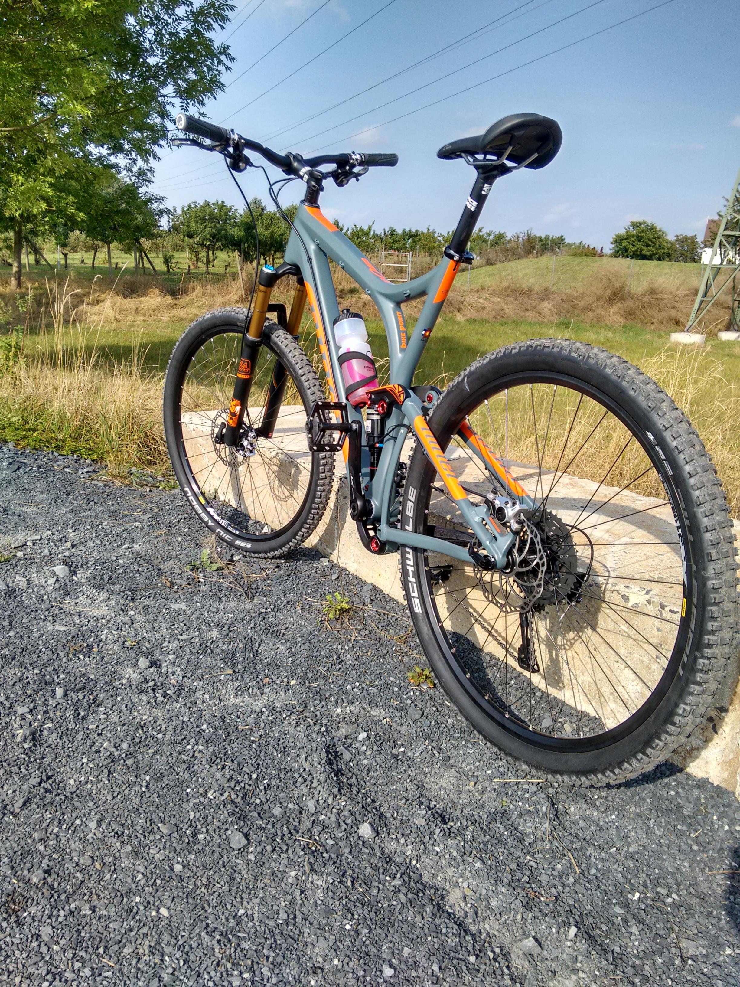

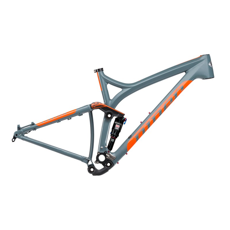

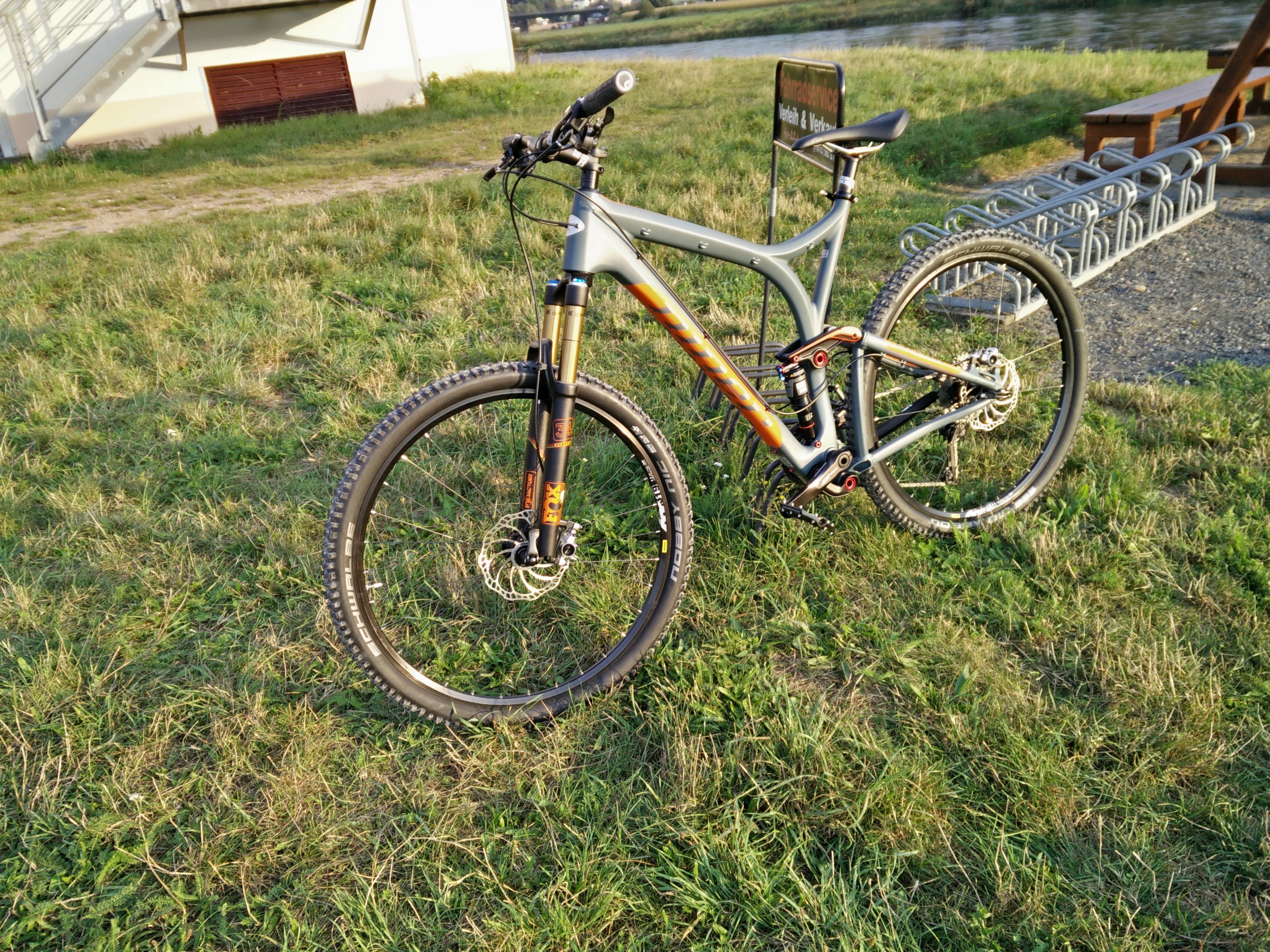

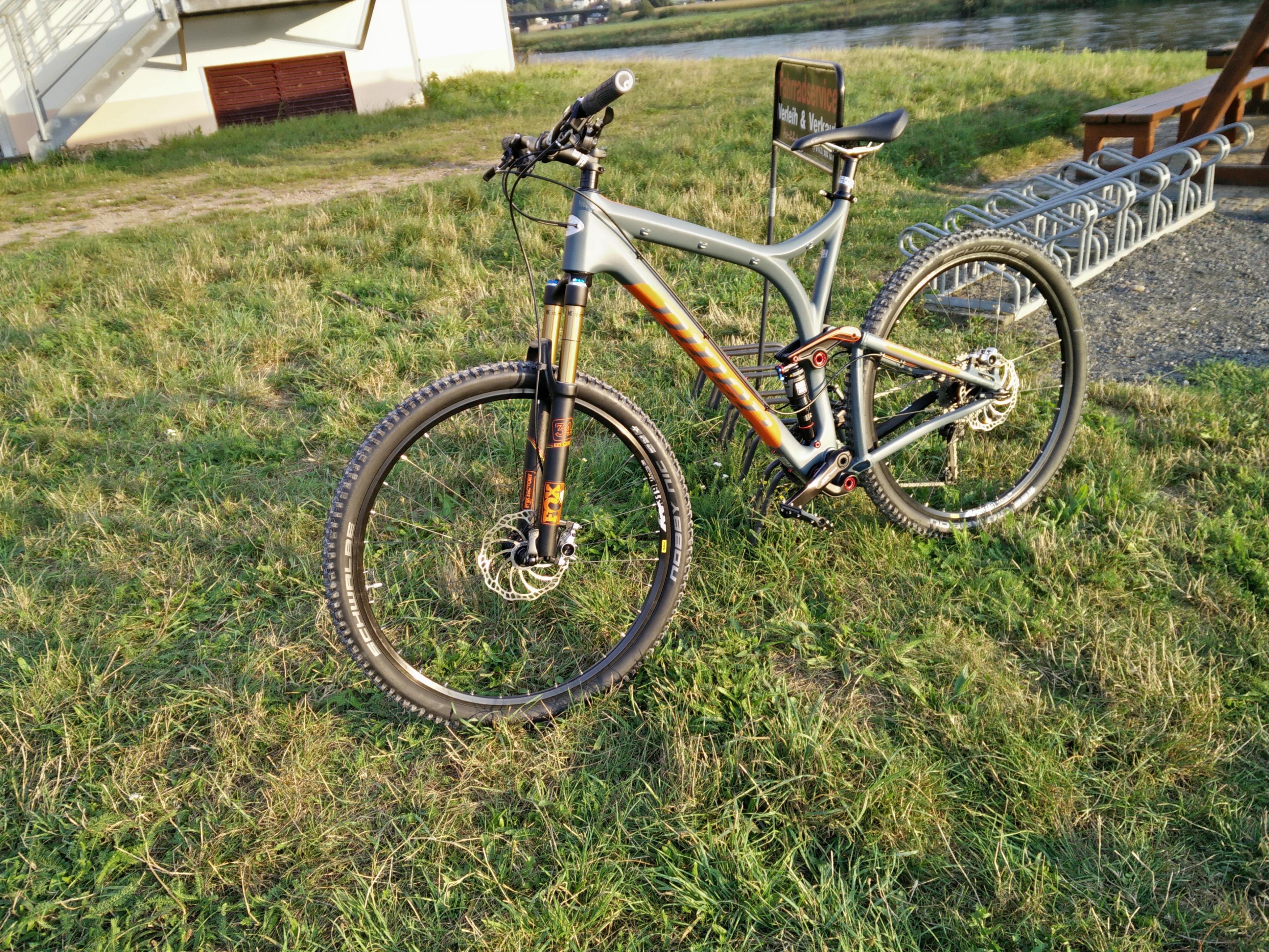

wird mein rahmen. und doch nicht hellblau

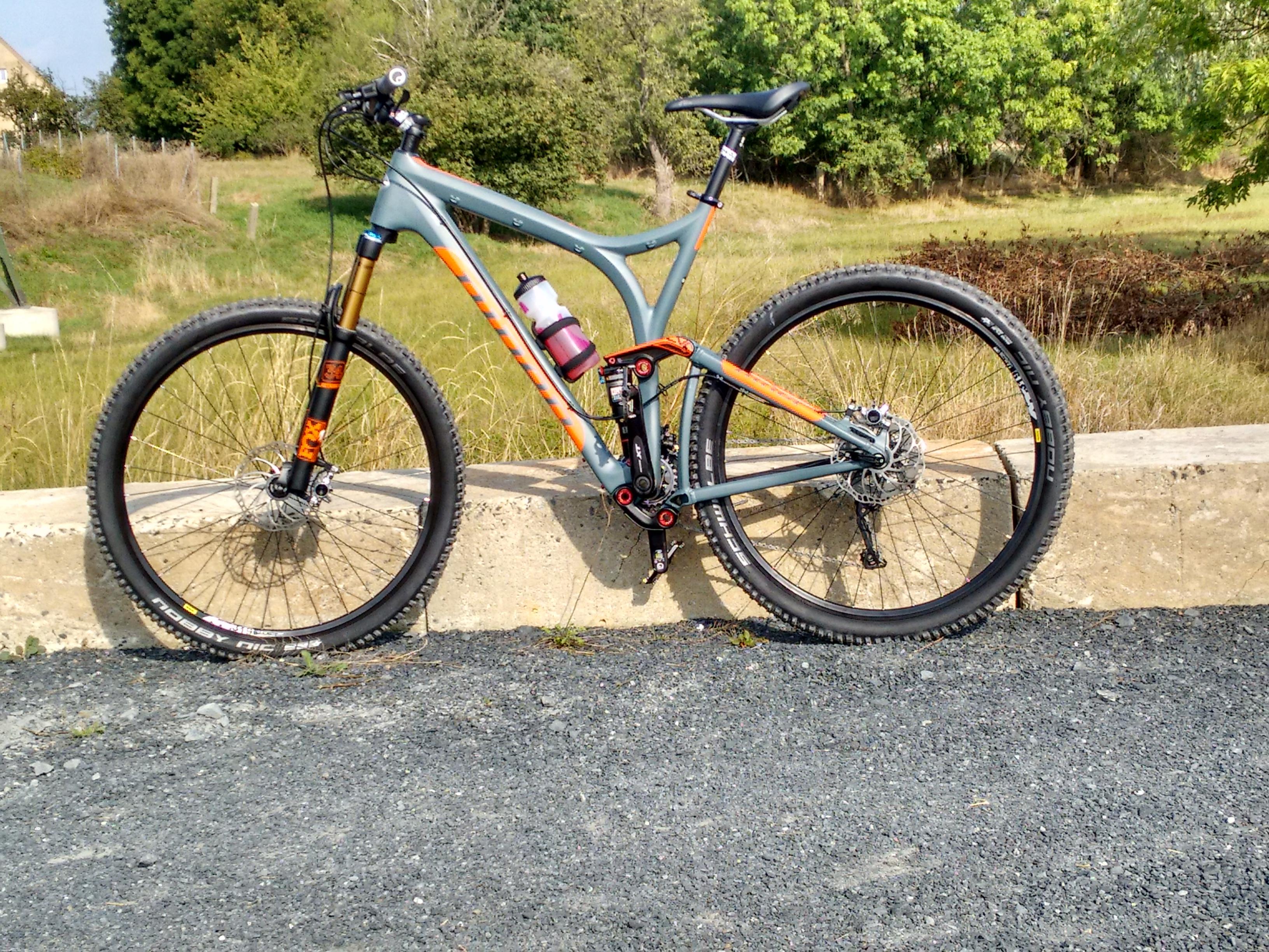

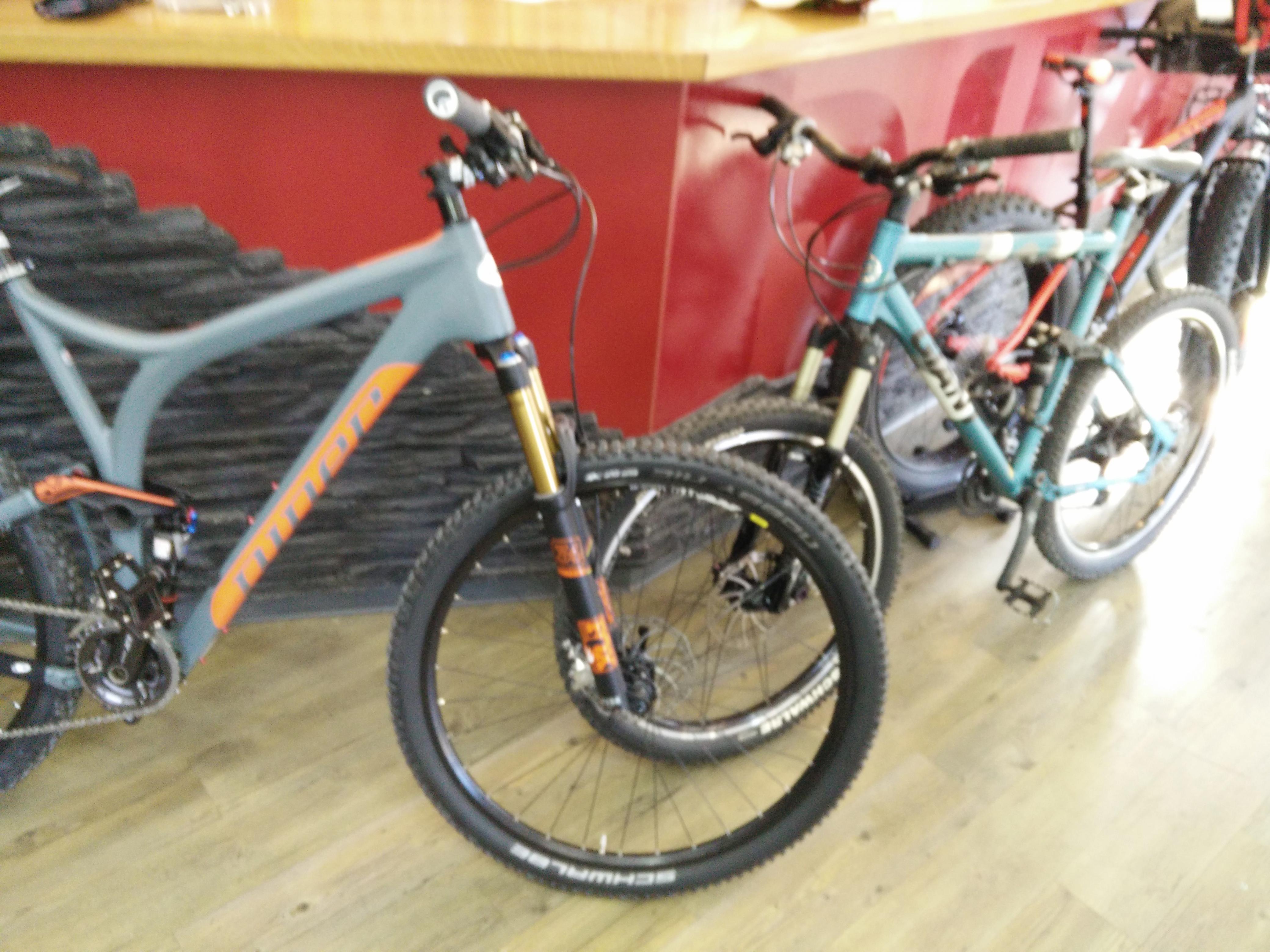

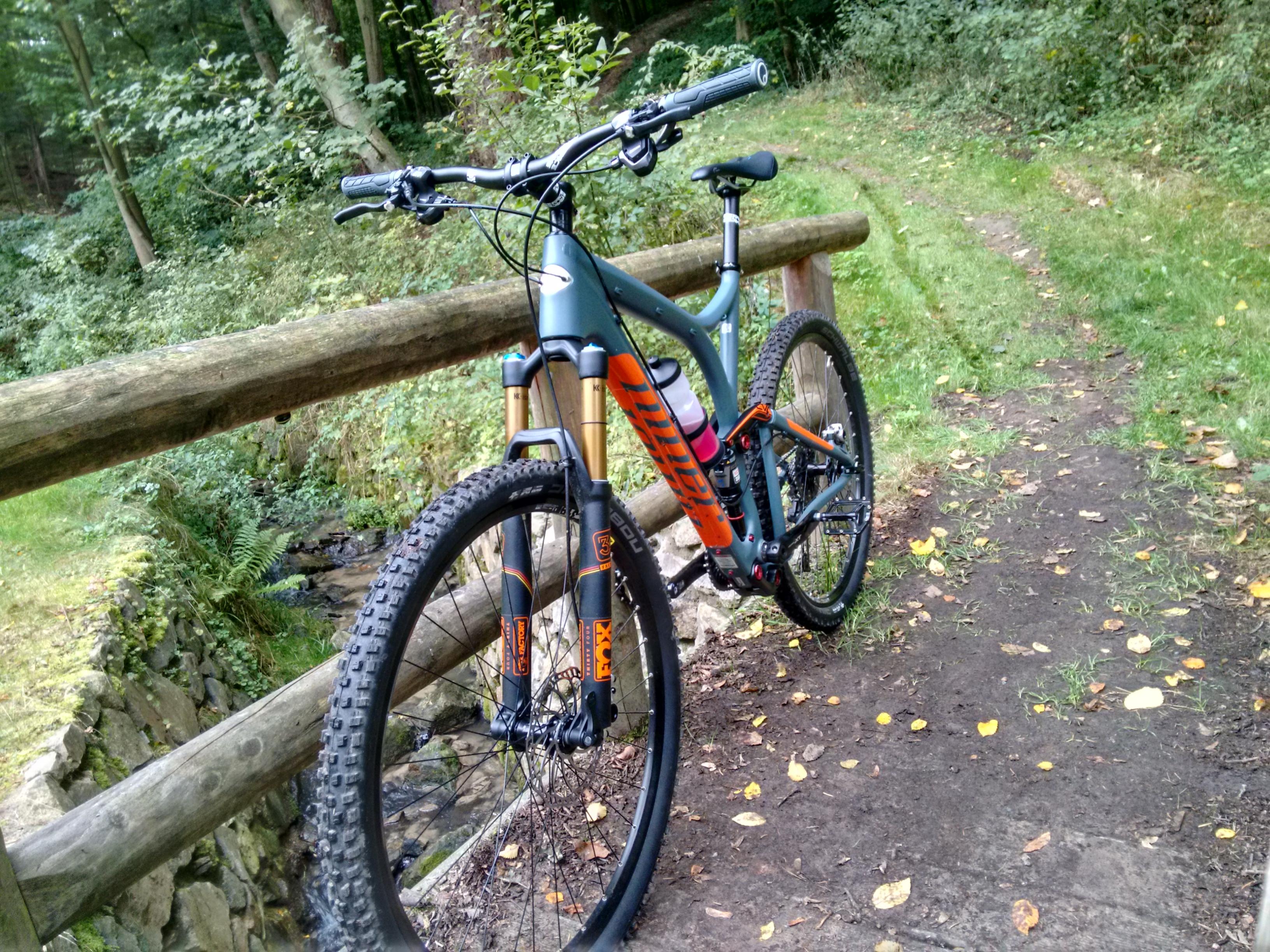

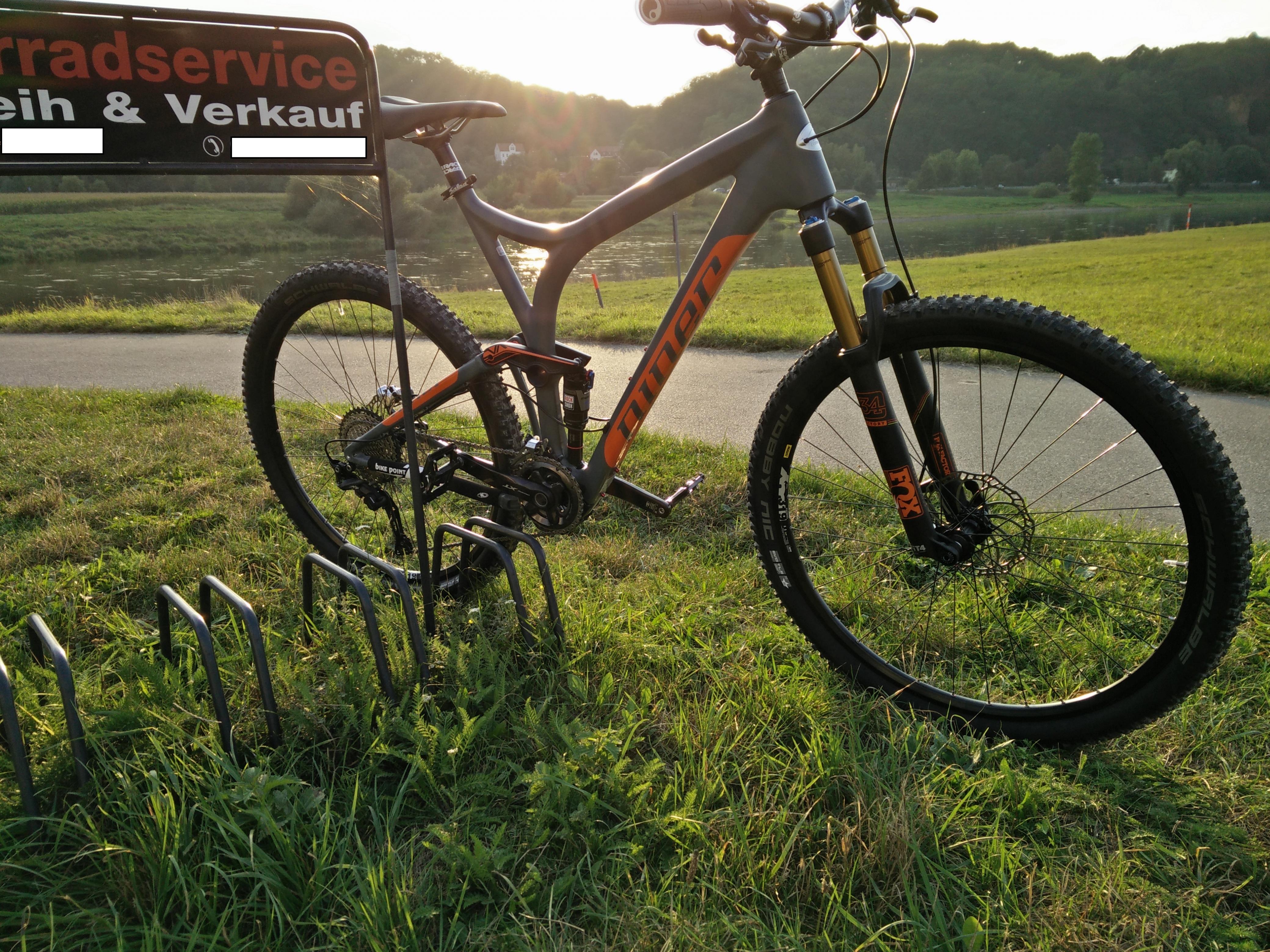

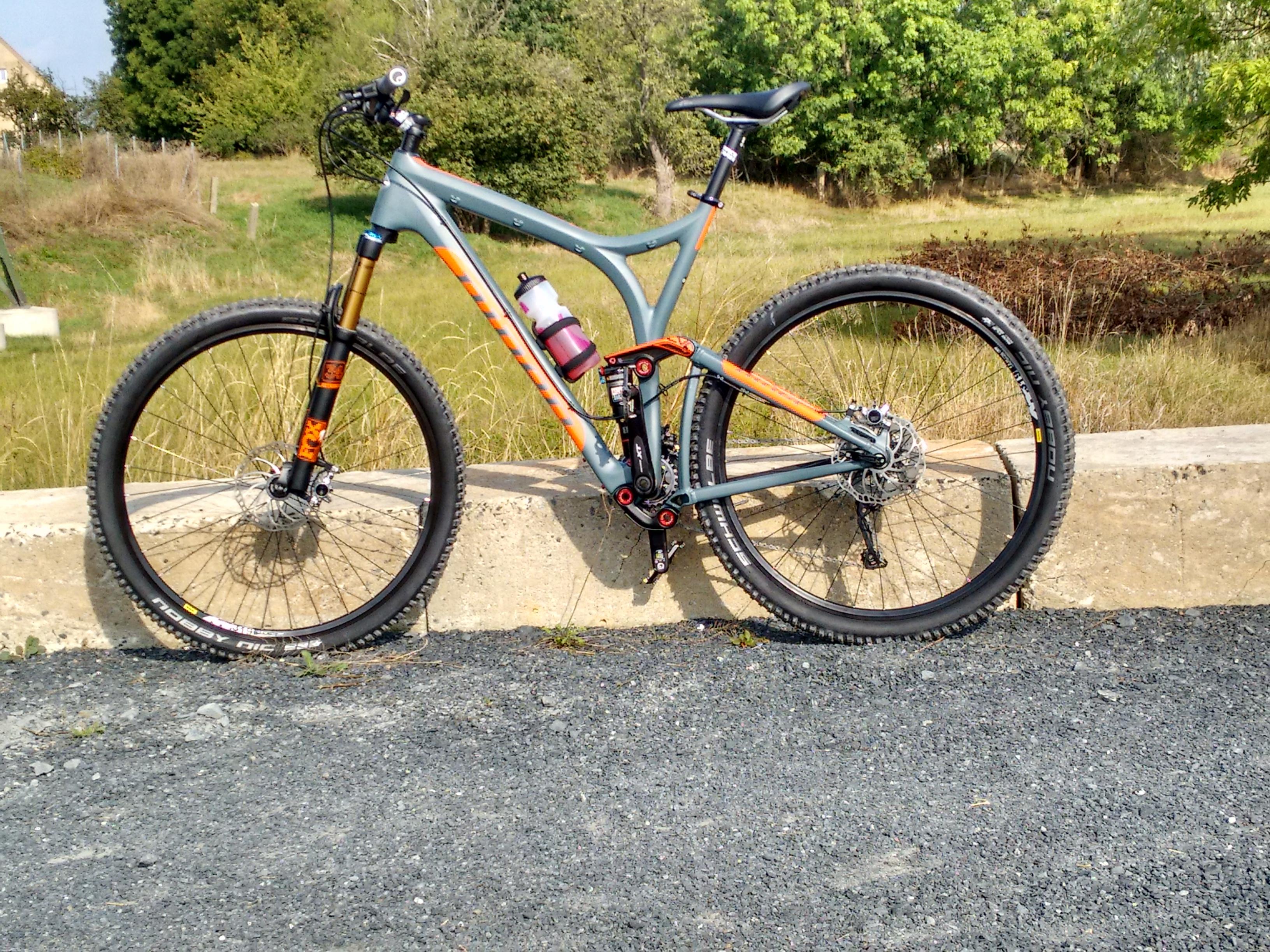

so rad ist fertig. alt und neu sich gegenüber. *links neu* bilder mit besser qualität folgen morgen oder so.
nun nochmal in hübsch
@pupsi11
Auf ein Niner gehört m.M. nach ein Flatbar und ordentlich Sattelüberhöhung. Niner sind von Haus aus Rennmaschinen (dazu noch sehr geile, wohlbemerkt).
Trotz allem, glückwunsch für das Niner! Lass es Kilometer fressen!
sattel kommt auch noch höher. foto entstand gleich nach dem es aus dem auto kam.

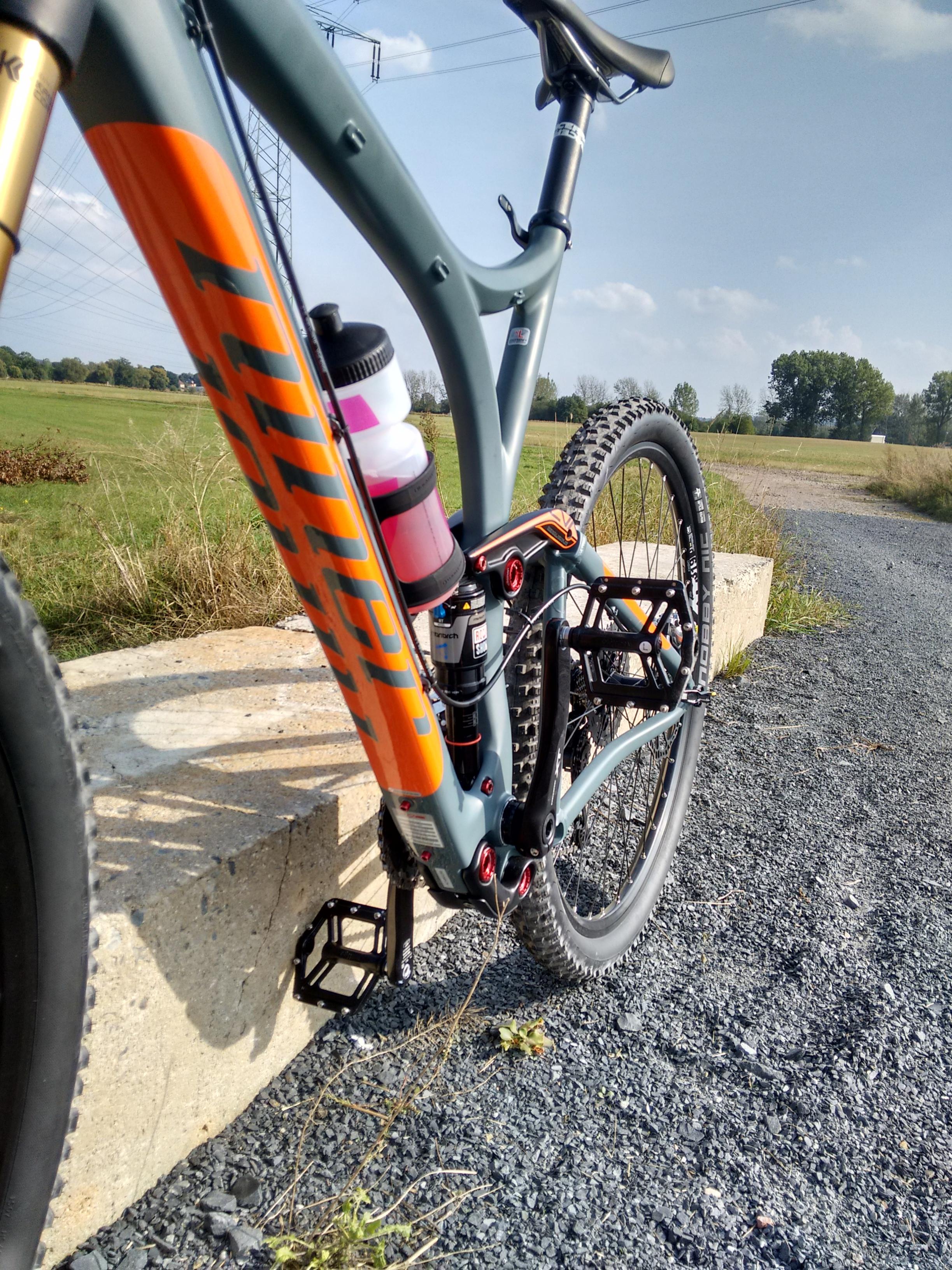

demnächst folgt noch eine vario sattelstütze und wohl ein kürzerer vorbau
Respekt, tolles Bike, VARIO selbstverständlich! also Mehrgewicht hin oder her oder bisschen "wackelig" etc. Nur hatte ich mich bei der ersten Probefahrt mit Vario Sattelstütze gefragt, wie um alles in der Welt ging es die 20 Jahre vorher ohne?
