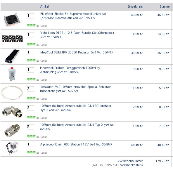

So hab mir da mal was zusammen gebastelt.
Ich bitte um Meinungen
Danke schonmal.

danke burnout.
Ich werd den OCZ kühler nehmen.

Könntest auch anstatt des 10/8er Schlauchs und Anschlüsse, 11/8er nehmen - is preislich quasi gleich, dafür lässt sich der Schlauch aufgrund der größeren Wandstärke besser verlegen.
Anstatt des Innovatek Fertiggemischs kannst du auch Dest. Wasser mit Glysantin (G48 - blau - od. G30 - rötlich) verwenden. 5L Wasser gibts für ≈3€ und das Glysantin kostet 10€. Damit kannste ordentlich viel Kühlflüssigkeit mixen.
