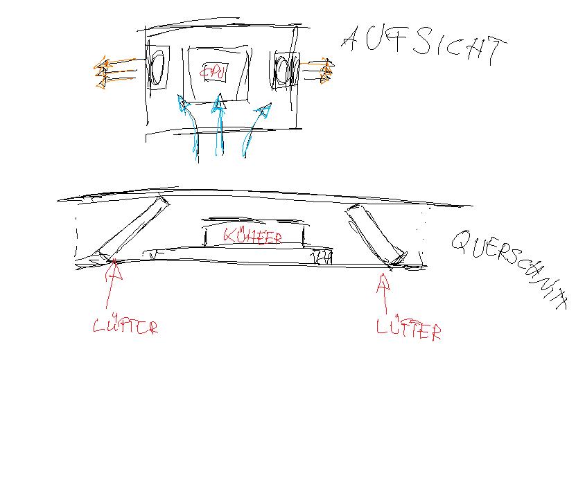

@wiesi21: naja, habe schon an die kaze jyu gedacht als gehäuselüfter, da ich sie am liebsten quer einbauen will (siehe skizze, hoffe man kann es in etwa erkennen), auf den durchsatz habe ich noch nicht geachtet :rolleyes:...

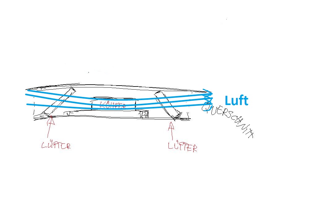

wenn du dein lüfterkonzept so änderst, dass einer der gehäuselüfter nach innen ventiliert der andere nach außen ist es für die Lamellendurchströmung noch besser--> siehe Anhang
stimmt schon. aber kriegen dann die anderen komponenten (hdd, chipsatz) genug luft ab?
du kannst vom luftstrom ja etwas abzweigen bzw. "Luftkanäle" zu allen Komponenten in das Gehäuse einbauen.

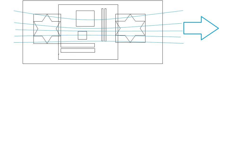

Ich würde gleich 2 silent 140er Lüfter nehmen, da hast du einen guten Durchsatz um alle Komponenten zu kühlen. Festplatten und Chipsatz geben sich ja ohnehin mit sehr wenig zufrieden (meine HDDs werken gänzlich ohne aktiver Kühlung und gehen nie über 40°)

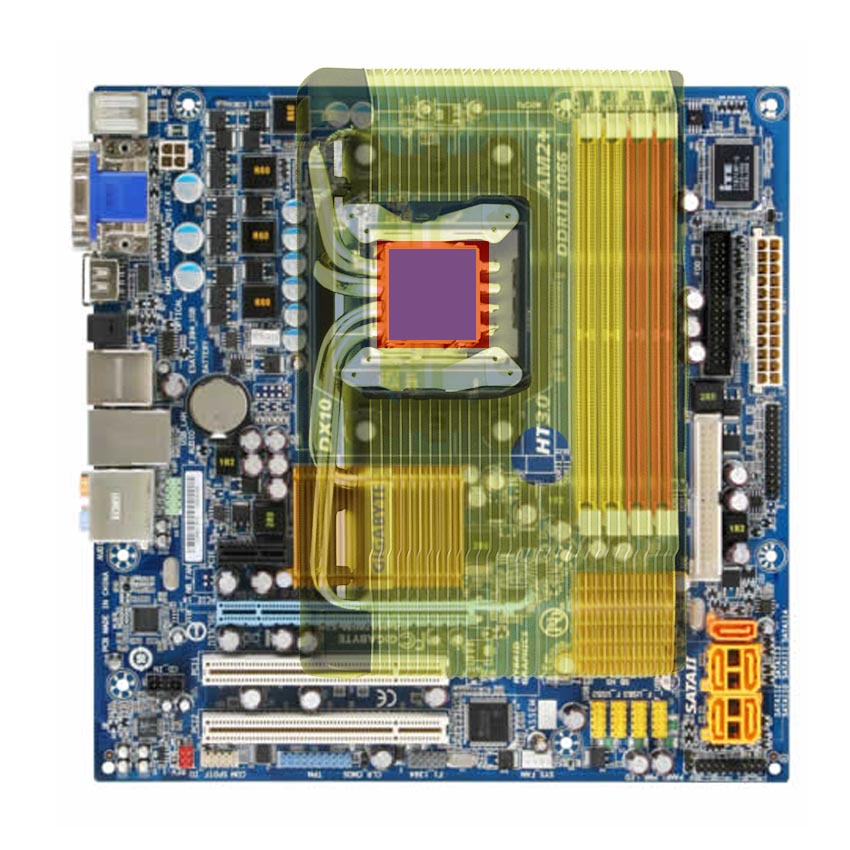

@ efferman: nette sache mit dem accelero, obwohl ich da eher das gehäuse um den kühler herum bauen musste... die befestigung macht mir noch sorgen, kenne den am2 gar nicht... vielleicht kann man den boxed kühler irgendwie als grundlage nehmen. ich habe glücklicherweise zugang zu einer metallwerkstatt...
edit: habe mal etwas montiert und der accelero würde theoretisch auf eins der boards die mir vorschweben passen. die auflagefläche ist aber kleiner (violett) als die cpufläche (rötliche umrandung)... was denkt ihr?

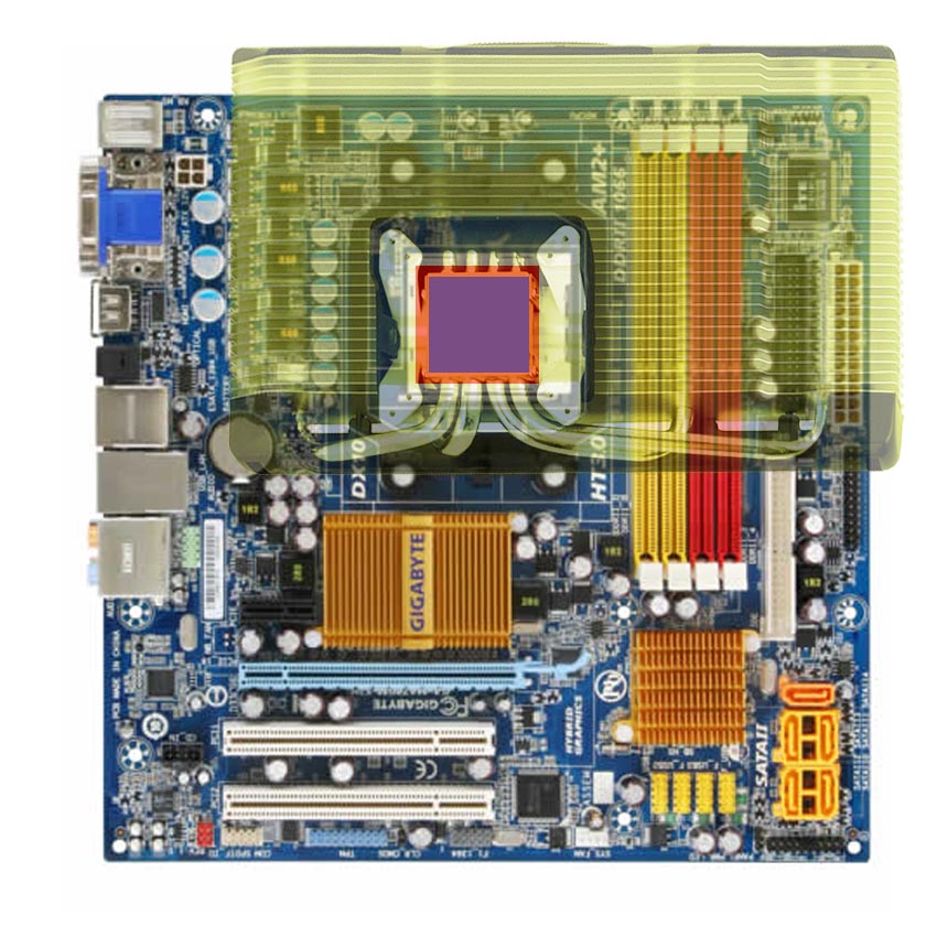

edit2: 2. bild, vielleicht eine bessere idee...
hmm, also die Leistung des Accellero ist laut Thread nun auch nicht so berauschend. Ich würde schon eher zu nem original am2 kühler greifen.
