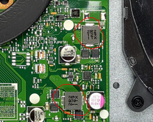

könnte mir jemand zeigen was das für ein Bauteil ist meiner ist mir nämlich abgebrochen und würde ihn gerne ersetzen

Die heißen Speicherdrosseln.
Eine Spule mit Ferrit-Ummantelung - Teil einer Stromversorgung...

Der DC Widerstand der Spule von 2,2Ohm steht ja drauf.
Ich vermute länge/breite haben die ca. 10mm?
Das könnte in die Richtung gehen:
https://www.mouser.in/c/passive-components/inductors-chokes-coils/fixed-inductors/?length=10 mm~~10.4 mm&maximum dc resistance=2.2 Ohms&termination style=SMD/SMT&width=10 mm|~10.4 mm&rp=passive-components/inductors-chokes-coils/fixed-inductors|~Length
Bzw. auch hier:
https://www.digikey.de/de/products/...hTSsLQA7OGWkdG2cQRghoEuKUoeqtRBjBZWUTaxEuLiQA
Ob man aus der Bezeichnung irgendwie die Induktivität und Stromfestigkeit raus bekommt, weiß ich nicht.
Du könntest das abgebrochene Teil auch wieder anlöten, oder ist es dermaßen beschädigt?
Und Löten von den Teilen ist nicht einfach wegen der Wärmekapazität. Da muss man die Lötstelle ordentlich vorwärmen.
Die kannst eigentlich nur mit Heißluft löten... mit einem Kolben grillst die Lötstelle zu Tode...
