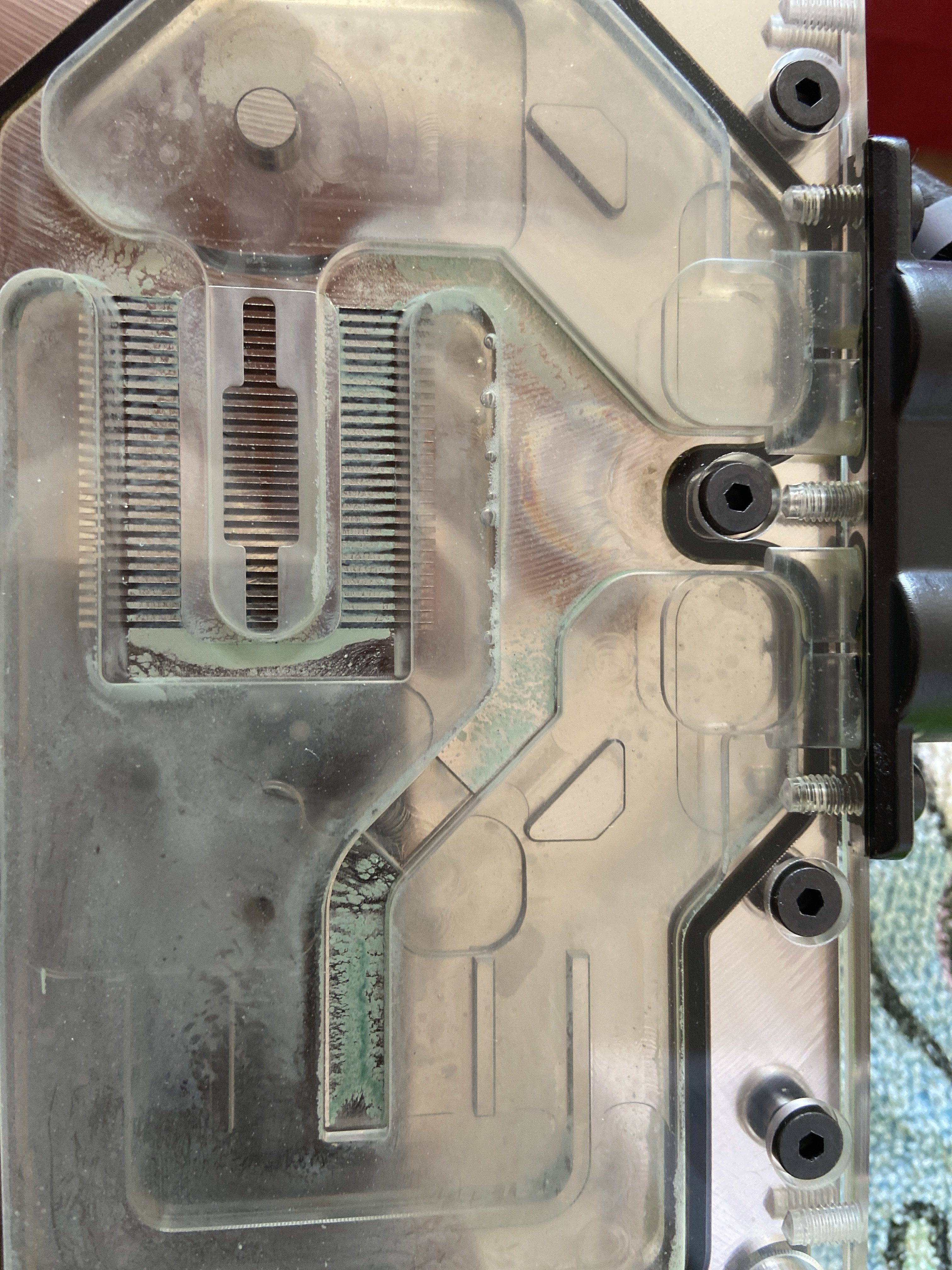

wollte heute mein Wakü System in ein neues Gehäuse umbauen, dabei ist mir der GPU Block ins Auge gefallen er ist hell grün gefärbt (siehe Foto) Macht das Probleme? Ich würde erst nächstes Jahr wieder eine neue Grafikkarte mit Block kaufen. Ich hab die Vermutung das das bestimmt auch in den Radis ist...

Hast du Alu und Kupferteile im Kreislauf?
Reaktionen: Baal Netbeck
So sieht es meist aus wenn sich Kupfer und Aluminium in einem Kreislauf befinden. Das führt zur Korrosion, da das Kupfer das Aluminium "auffrisst". Dagegen hilft Korrosionsschutz im Kühlmittel.
Danke für die Antworten, ich habe folgendes im Loop, da dürfte nix Alu und Kupfer gemischt sein.
1x 360 MLC Phönix
1x 240 MLC Phönix
1x AM4 MLC CPU Phönix
1x Radeon Phönix
Das sind 3 kompatible Kühlungen aus der EK Reihe.
Ich habe mal neue Kühlflüssigkeit bestellt von EK und werde die in 2 Wochen tauschen.
Die 360iger Phönix hatte ich gebraucht gekauft im Forum, kann das sein das dass durch 2 verschiedene Kühlmittel gekommen ist ?

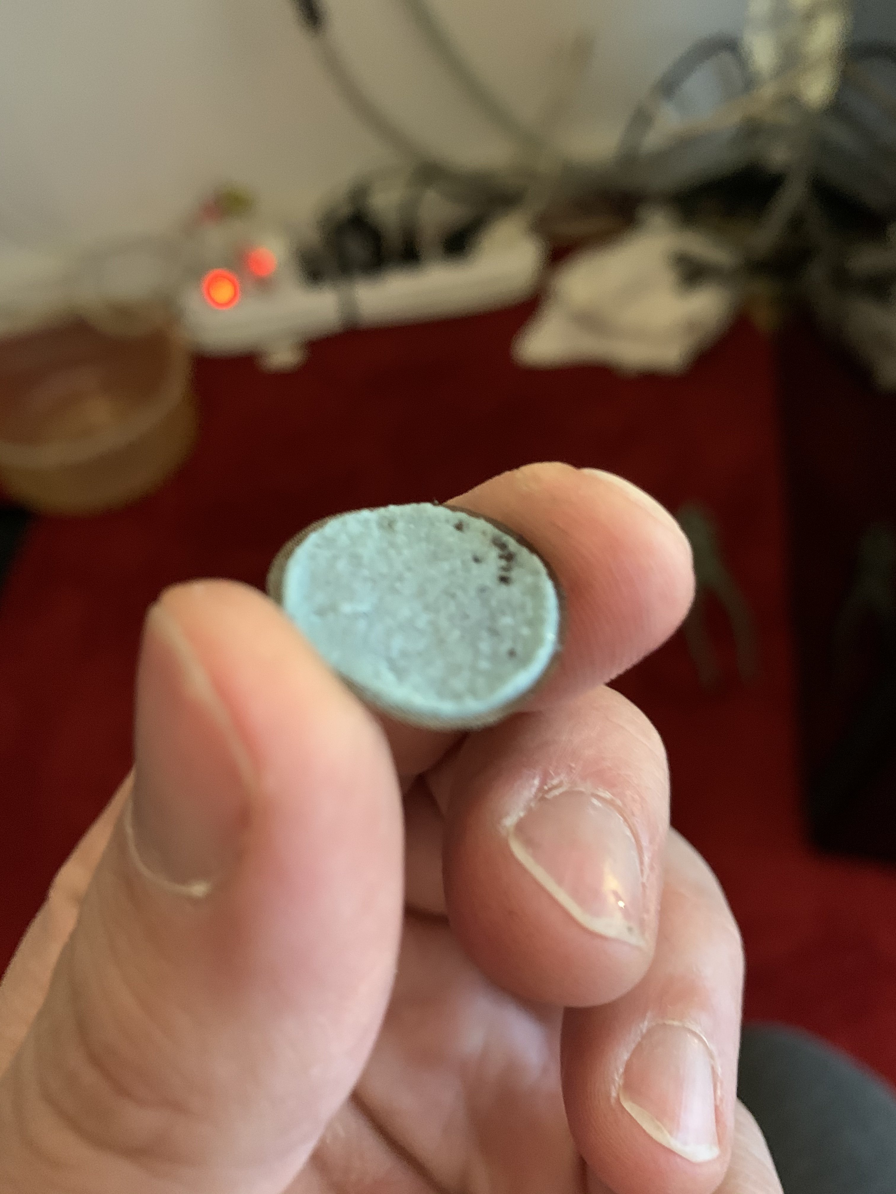

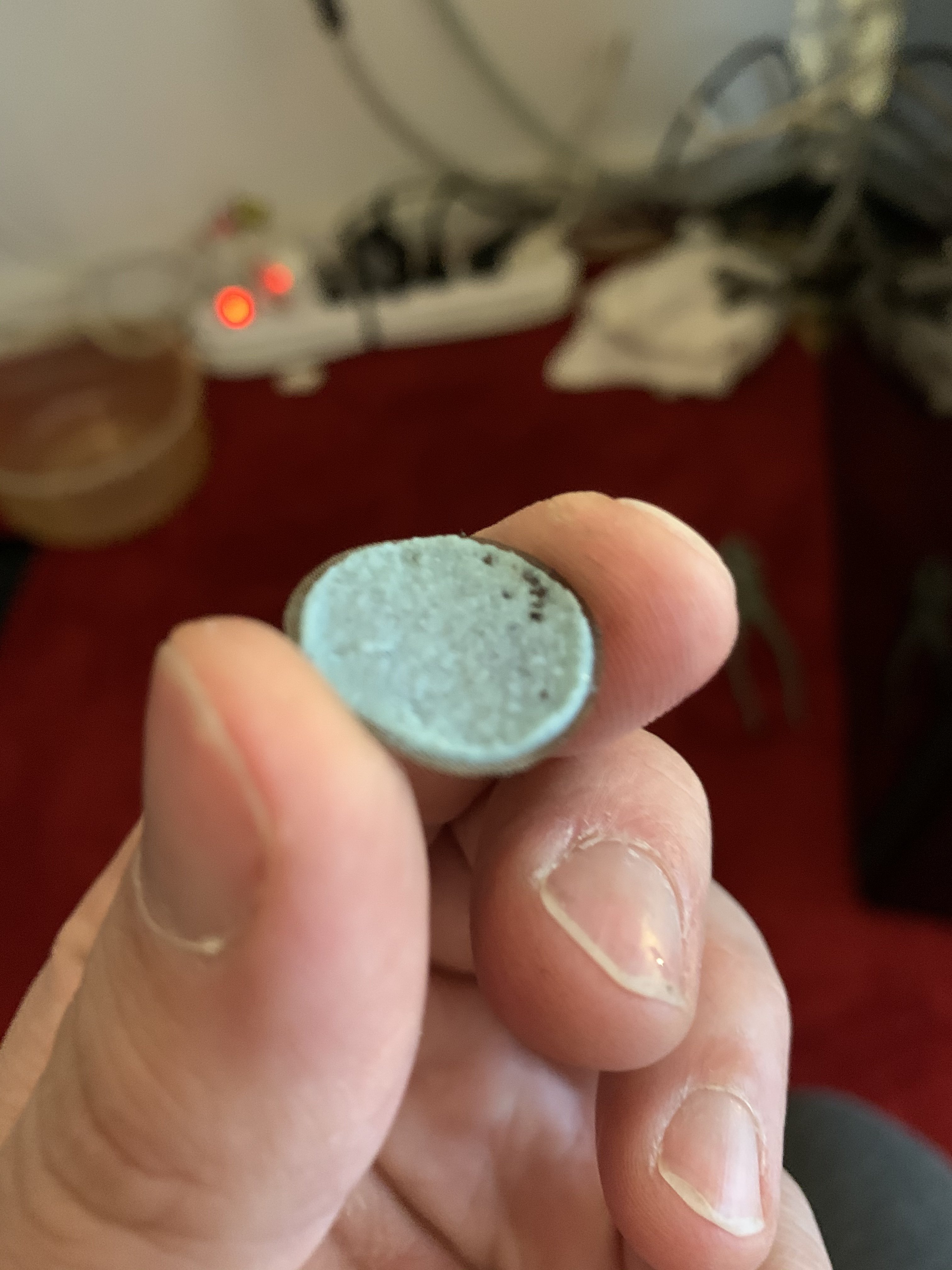

Hier mal mein Filter.
Und ich habe kein alu im System, dafür aber ein externes großes System bis ins Wohnzimmer reichend.
Habe nur destilliertes Wasser genutz sonst nichts. Nun ja, kam zu Algen Bildung.

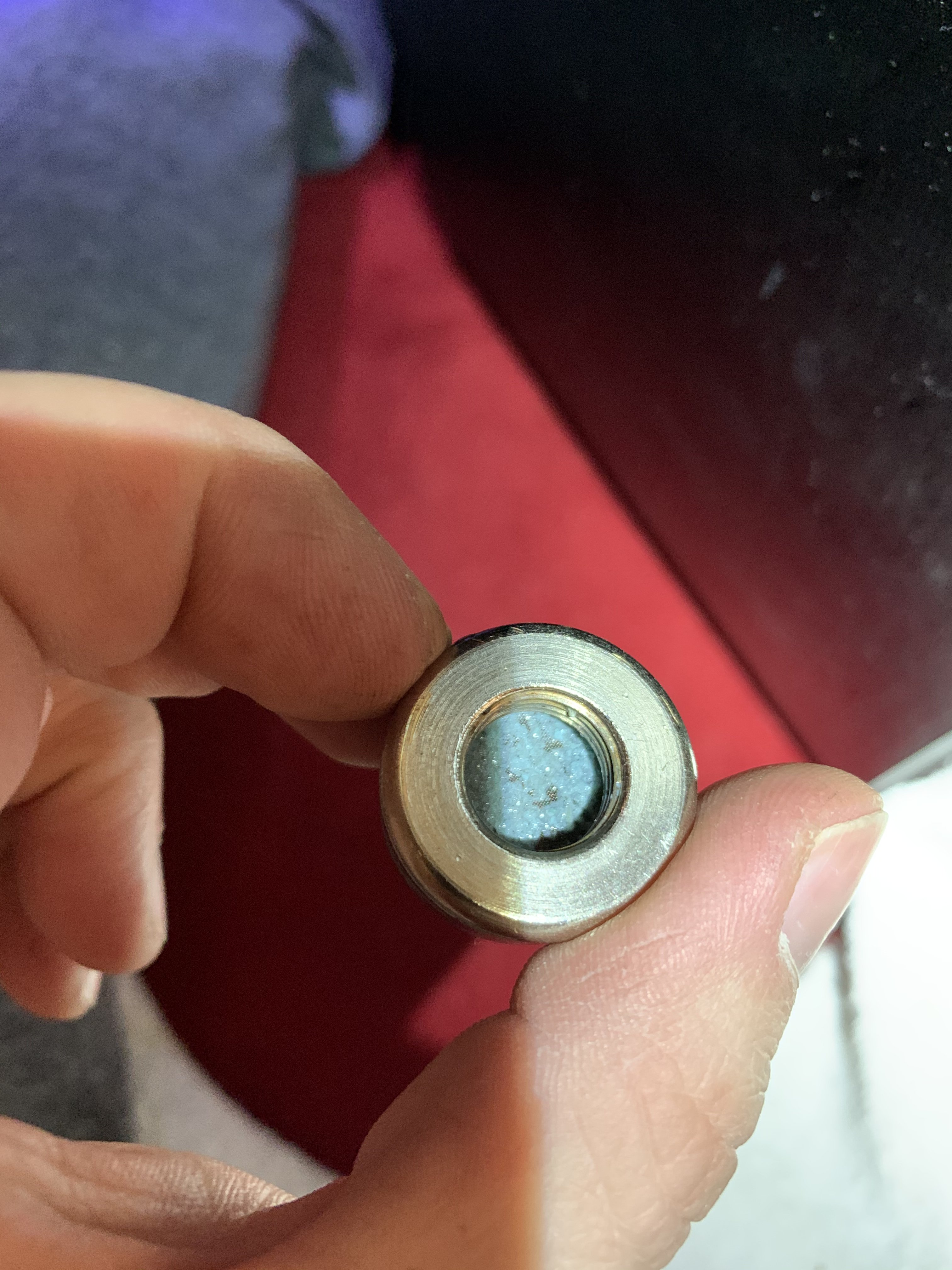

Für mich sieht das bei dir nach Algenbildung aus, nicht nach alu.

Algen würde zwangsläufig auch Biofilm bedeuten, und dann hättest du noch andere Probleme.
Was ihr beide da habt sind kristalline Verbindungen die sich mithilfe des Kühlwassers gebildet haben. Und der Farbe nach zu urteilen ist es eine Kupferverbindung.
Reaktionen: Helge01
Wie ist die Konsistenz davon? Weichmacher klumpen auch oft zu so nem türkisgrünlichen Matsch zusammen
Reaktionen: GERmaximus
Das könnte erklären warum meine Schläuche son "Belag" hatten.
So sorry Leute bin jetzt erst wieder da habe alles erstmal ins neue Wakü Gehäuse umgezogen. Ich sag mal um das besser zu Beschreiben. Das ist eine Art Schleim. Also wie weiche Butter man merkt es gar nicht zwischen den Fingern.
