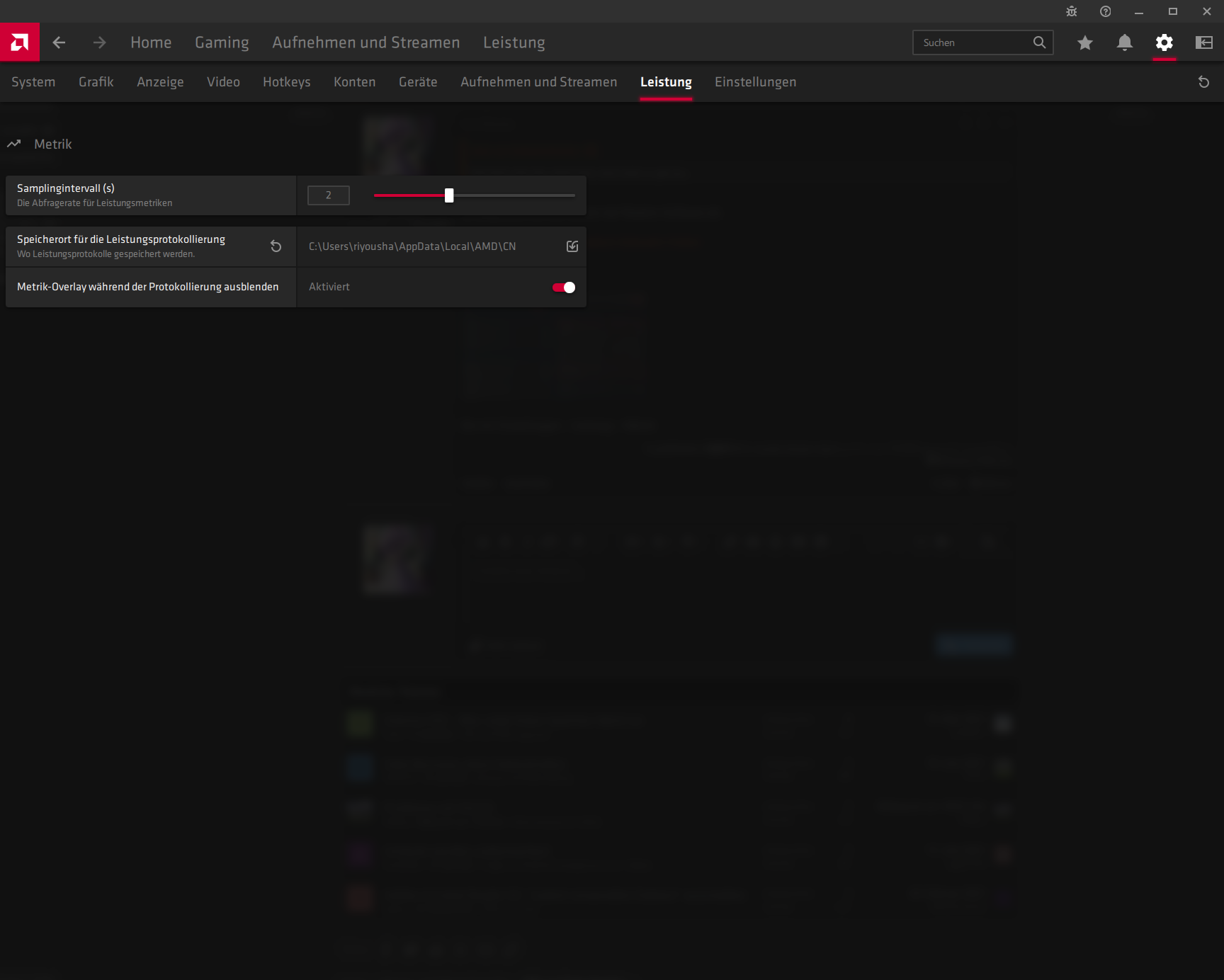

Ja genau das selbe was im Link steht habe ich auch, es taucht immer und immer wieder auf und ja ich habe eine AMD Graka
Danke, ich Versuch dann mal mein Treiber neu herunter zu laden.
Wie kann man das sehen kenn mich nicht so gut aus...

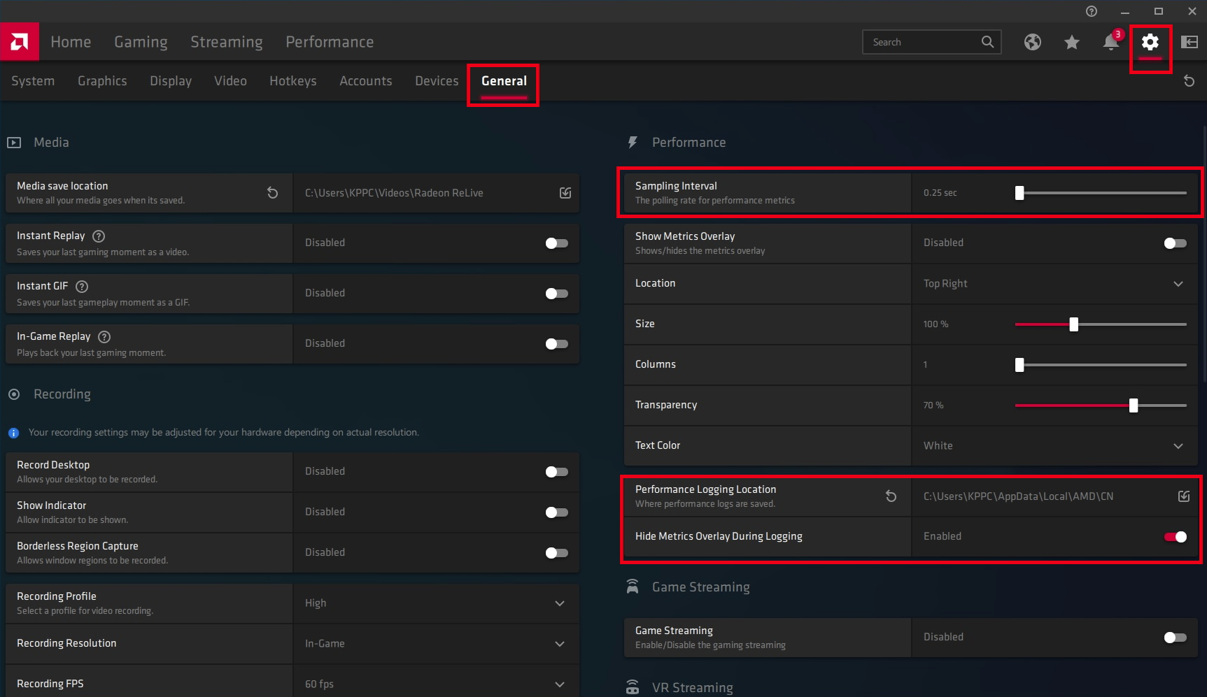

Es hängt auch von der Version der Readon-Software ab.
Auf ComputerBase AMD Radeon Adrenalin-Treiber
Zum Beispiel
Bei mir Einstellungen > Leistung > Metrik
Siehe auch How To Use Radeon's Built In Radeon Performance Logging | wccftech
die protokollierung ist der grund für diese riesen metrics.csv datei.
aus welchem grund hast du das aktiviert?
deaktivieren und metrics.csv löschen. fertig.
ich weis erlich gesagt nicht warum das aktiviert ist, ich deaktiviere es jetzt, mal schauen ob es dann nochmal auftaucht :)
