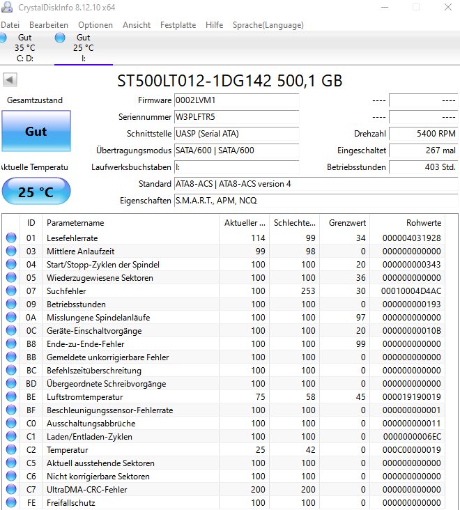

Das Problem ;Beim Filme schauen kommt die Meldung (selten) .
Lesefehler auf Hd im vlc Program die HD ist dann 40 C warm .
Die HD ist ja nicht oft genutzt worden . Rohdaten Lesefehler zu hoch ?

Beschleunigungssensor hat nen Wert als scheint das ding schon mal nen Schlag bekommen zu haben.
Suchfehler und Lesefehler eskalieren wohl auch wie es scheint.
Ich würde halt denken das ding hat ne Macke.
Reaktionen: Looniversity und comgo

Was mich wundert ist die Tatsache, dass - vom Modell her - eine 14 Jahre alte HDD hier ihr Unwesen treibt.
Diese hat nur 403 Betriebsstunden, aber es stellt sich die Frage wann gekauft wie gut war diese bereits abgehangen.
Ich würde hier mit den Seatools von Seagate mal ermitteln wie fit diese HDD noch ist und dann lieber über eine externe SSD nachdenken oder wenn es groß werden soll über eine externe HDD in angemessener Größe.

Ich habe die HD in ein anderes Gehäuse eingebaut ,die Fehlerrate steigt weiterhin an .
Ich werde die Daten sichern ,und die Platte ausmustern !
Welche Fehlerrate? Liest du, was hier geschrieben wird? Es ist bei Seagate völlig normal, dass die Lesefehler-Anzeige steigt. Da werden einfach die Lesevorgänge erfasst. Wirkliche Lesefehler sind erst aufgetreten, wenn die ersten vier Stellen beim Rohwert nicht mehr 0 sind.
Die Werte der Platte sind völlig in Ordnung. Du hast halt einen Suchfehler, welcher höchstwahrscheinlich vom Attribut BF kommt, weil die Festplatte wohl mal während des Betriebs bewegt wurde / in Erschütterung geraten ist. Aber das ist alles völlig unkritisch, solange dieser Wert jetzt schon lange Zeit so geblieben ist bzw. nicht ständig weiter ansteigt.
