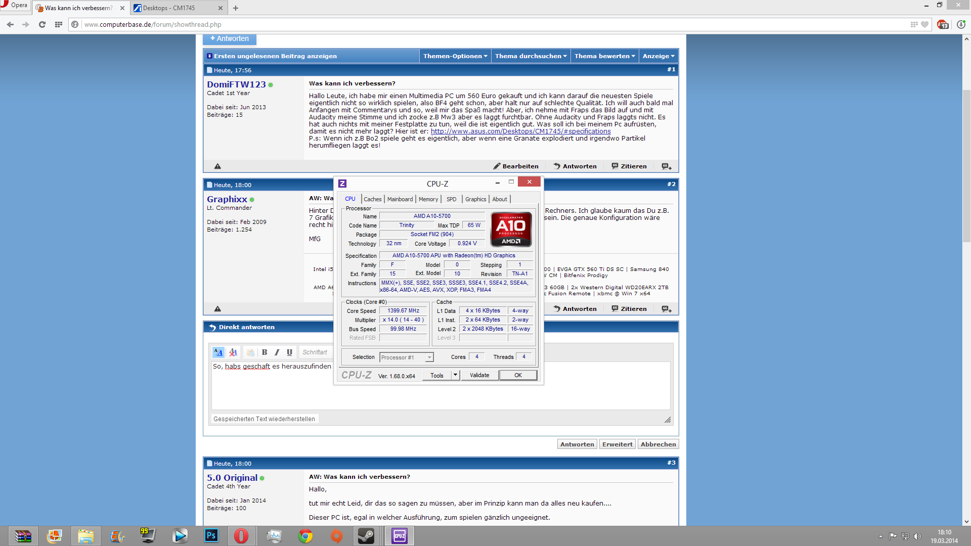

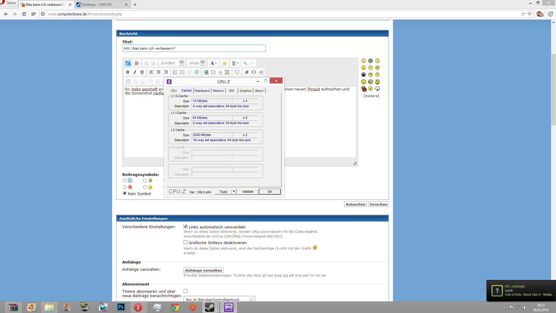

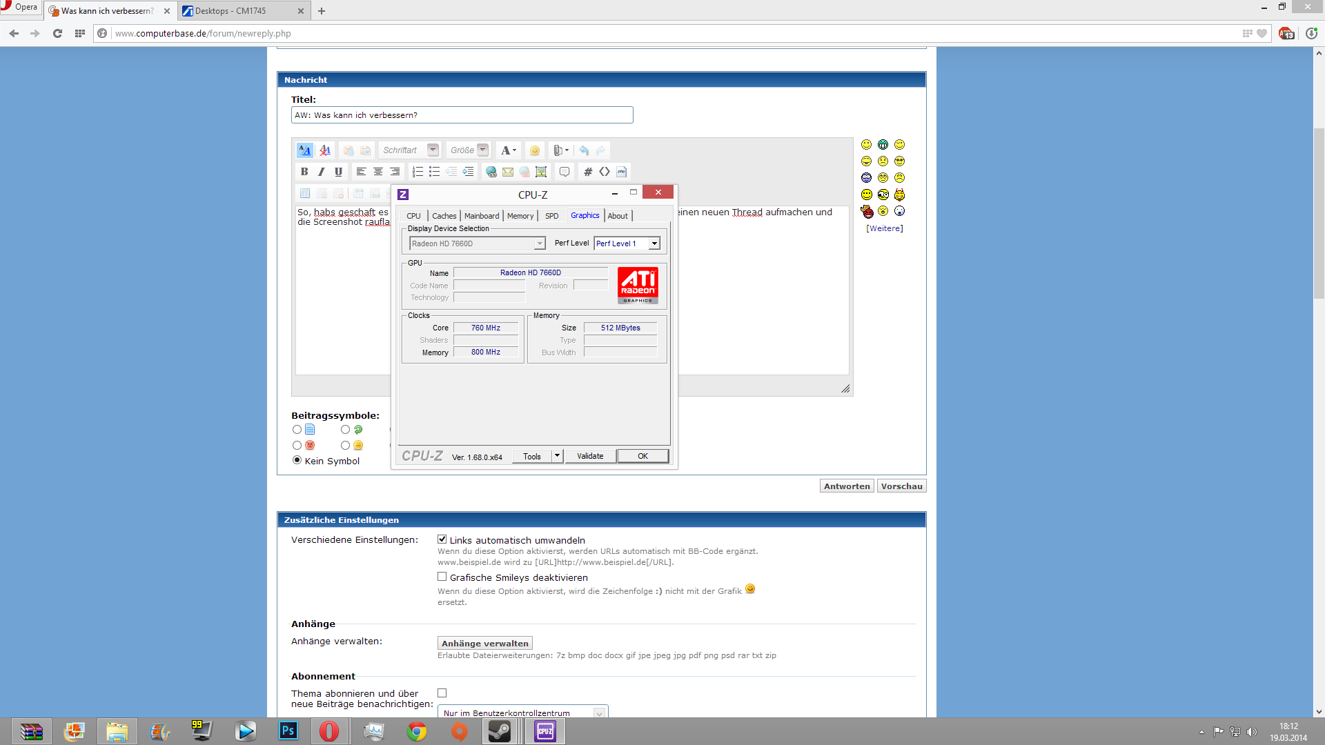

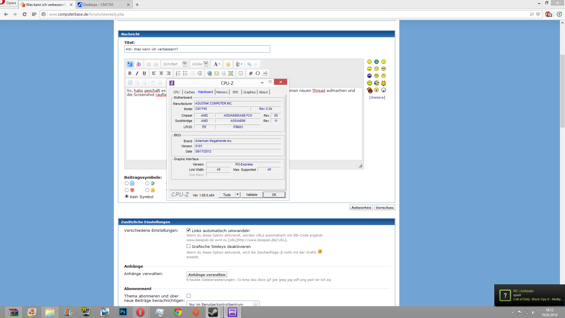

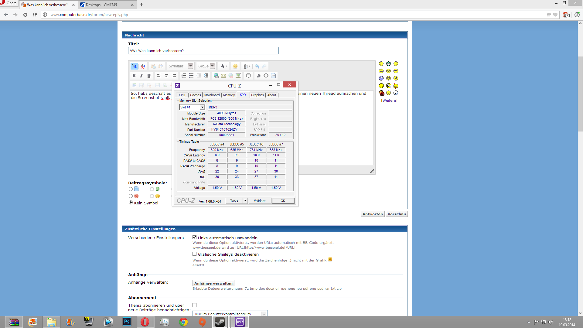

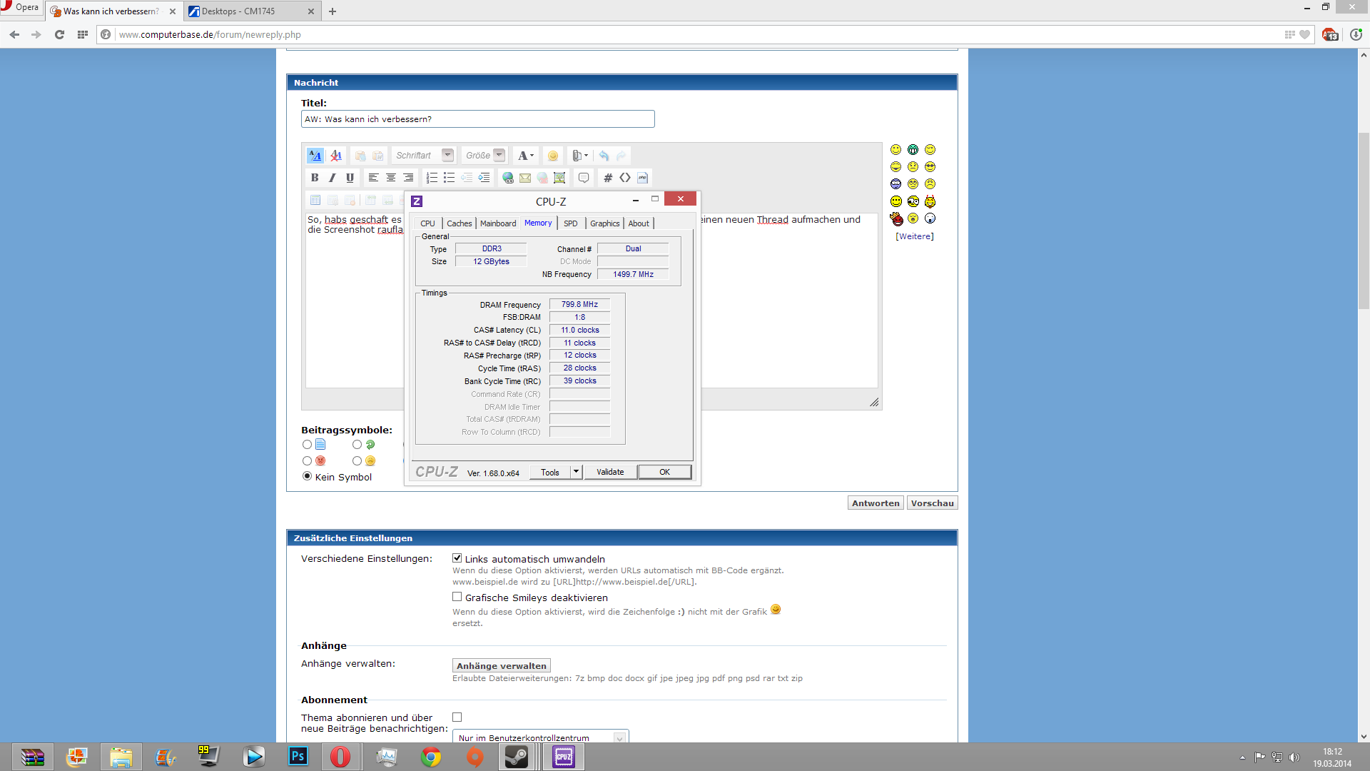

So, habe geschafft es herauszufinden, habe mir ein Programm gedownloadet, im Anhang habt ihr die Screenshots ^^
Und wenn er wirklich so Müll ist, könnt ihr mir einen Pc für ca. 1500 Euro empfehlen? Er sollt die angesprochenen Punkte schon schaffen ^^
Da ist er ja, Danke Umbel... Ja Leute hier ist er! Soll ich einzelne Teile neu kaufen oder gleich einen neuen Pc um ca. 1500 Euro?

APU/Mainboard/RAM/HDD könntest du erstmal weiter verwenden. Neues NT und Grafikkarte würde ich zuerst kaufen. CPU und Board kannst du immer noch tauschen, wenn es nicht reicht ;)
Edit: Oder eben komplett verscherbeln, und alles kaufen. Ist nur eine Geldfrage ;)
Versuche den Pc auf ebay komplett zu verscherbeln und hol dir einen neuen. Mehr als ~1000€ würde ich aber nicht in einen Pc investieren, da alles darüber nur ein bisschen mehr Leistung für viel mehr Geld ist. Aber keine Fertigkiste mehr, sondern einen selbst zusammengestellten ;)
Also doch der A 10 5700 .
Für MW 3 reicht es eine 750 GTX TI ( wegen dem sehr wahrscheinlich vorhandenen schwachen Netzteil )zu kaufen .
Koste rund 120 € , und damit kommst du einigermaßen über die runden ( ist etwa 3 x schneller als deine jetzige Grafikkarte ) .
Für anspruchsvollere Spiele wie BF 4 oder Crysis 3 reicht es dann aber nur sehr knapp .
Da brauchst du ungefähr so was : http://geizhals.de/eu/?cat=WL-375438
gruß tomtom
