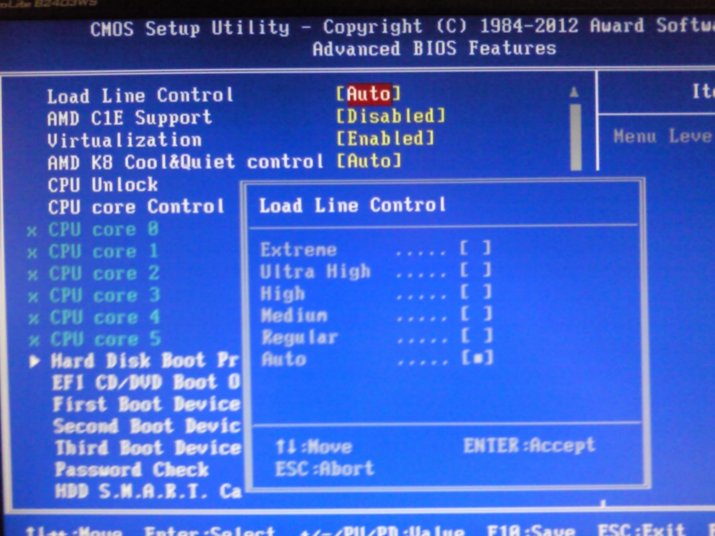

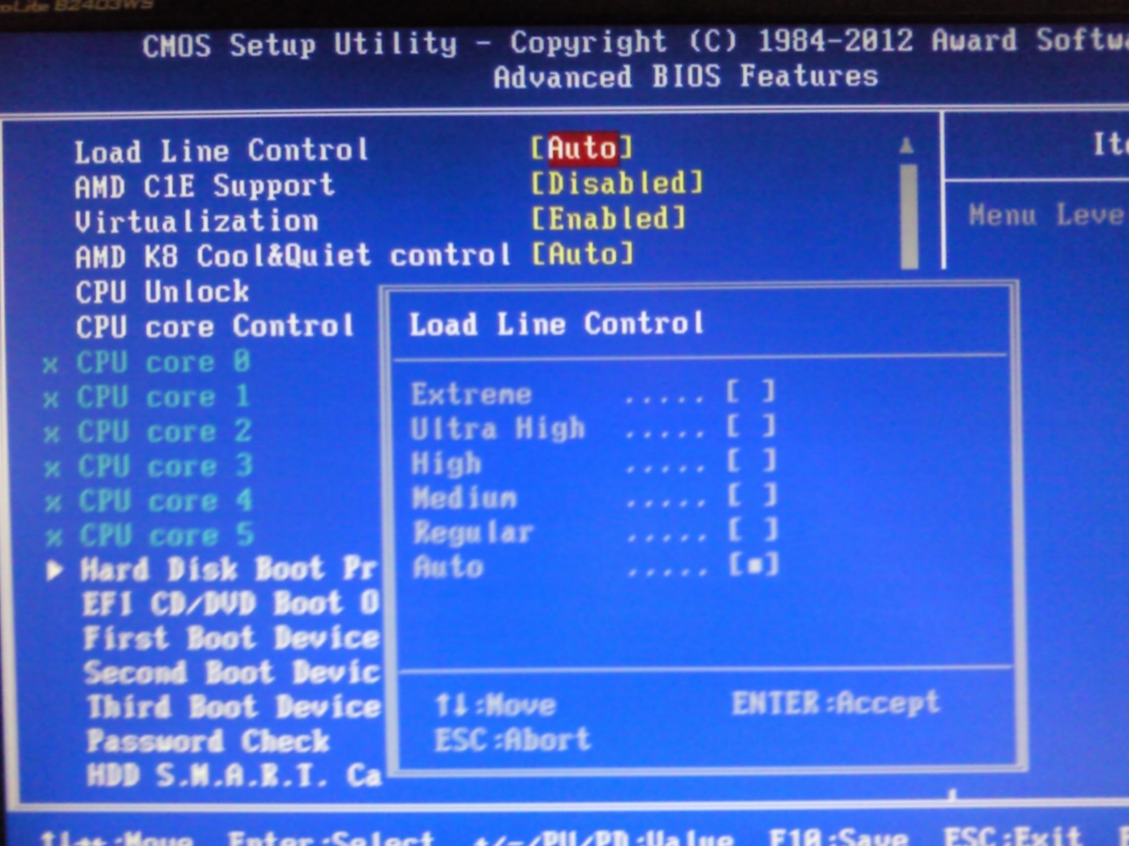

das was du meinst ist wahrscheinlich diese load line control ?(siehe bild)
nur was stell ich da ein ? auf regular fährt windows nicht hoch ein bs kommt

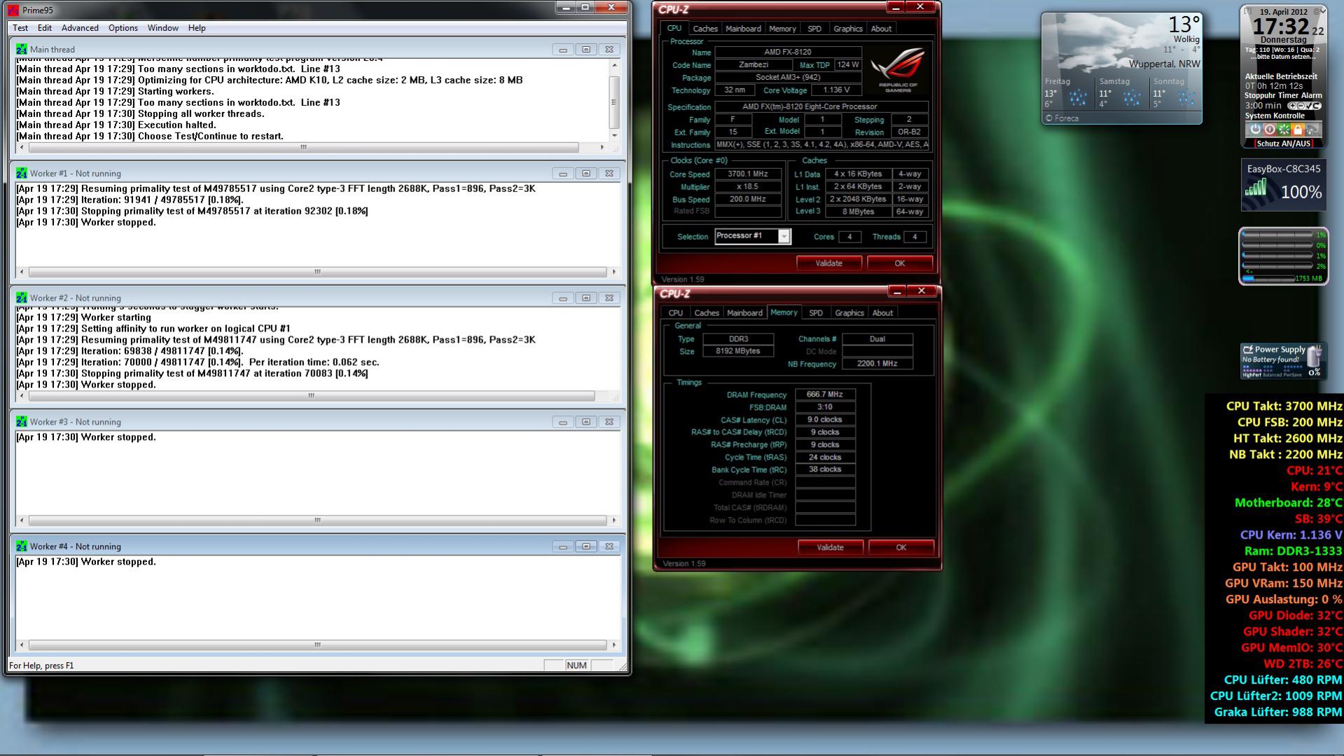

A: Stell unter Win mal in den Energiesparoptionen auf Höchstleistung und mach mal Screens wie meine.
B:load line control,wust ich garnich das dies auch beim PhenomII vorhanden ist,aber ich hab selber kein plan wie dies genau funktionieren soll.Hab mich aber damit auch noch nicht richtig befasst,nur das
Regular bei mir funktioniert.

ich komm bis zu " windows wird gestartet" und dann is bs angesagt
L
Legend-Storm
irgendwie egal welchen wert oO wenn ich aber standart takt nehm geht das allerdings springt der trotzdem bei last hoch dann egal welche ic hda einstell sprich efgal ob extrem mittel oder auto

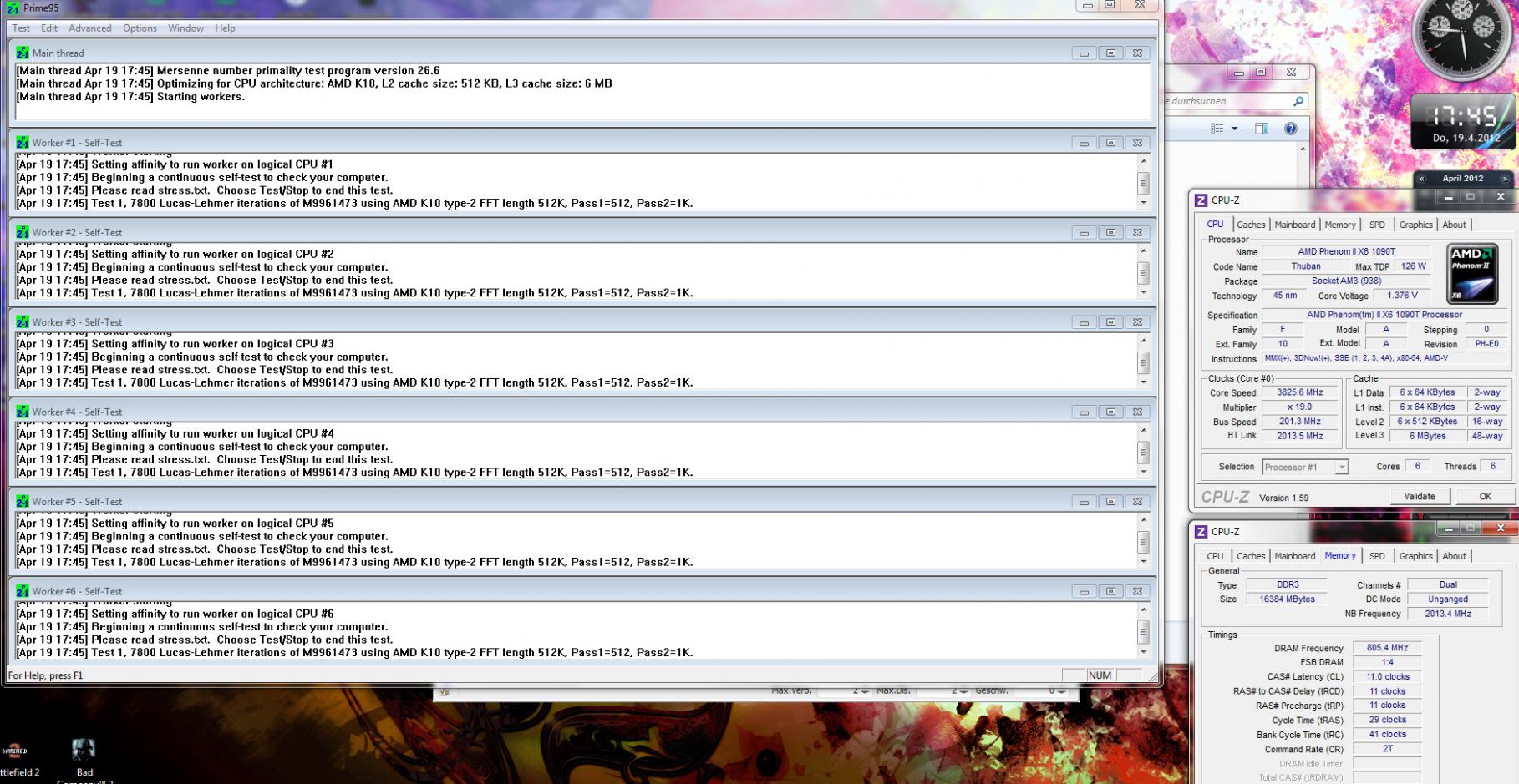

so ich hab mal google bemüht leider er das "prob" gefunden das der vcore unter last runter geht als hoch und das dies durch das load line control verhindert wird
habs jetzt mal geschafft bei mir auf regular zum laufen zu bringen und zwar must ich den grund vcore erhöhen auf 1,325 oder so im dreh steh ich jetzt
damit fährt windows hoch
wenn ich auf 1.300 geh kommt imemer bluescrenn mit den namen fatal error blablabla
allerdings voltet er sich immernoch stück höher als eig fest eingestellt aber jetzt im idel und genau was bei den anderen immer der fehler wa unter last voltet er sich runter auf den fixen wert
oh man oc is aber auch ein spaß hätt ich da mal früher mit angefangen so viel gelacht hab ich noch nicht positiv gesehen
im idel 1,344 und unter vollast 1,328

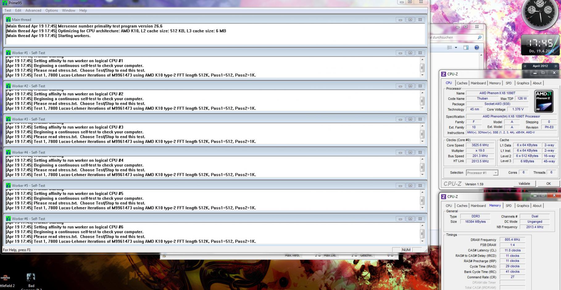

ok .... prime nach 4 min steigt schon der erste kern aus

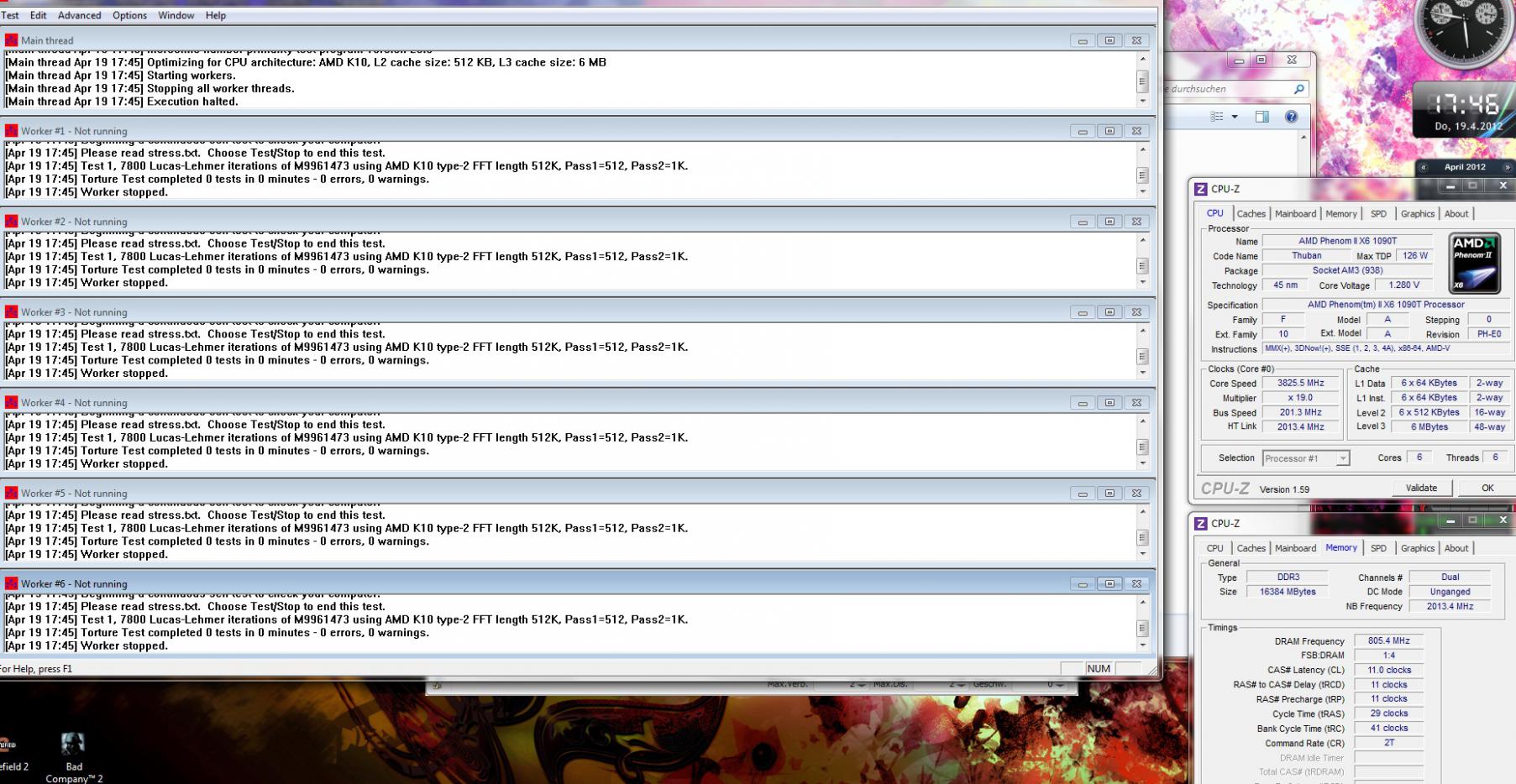

so 2 versuch mit etwas vcore erhöhung

also das hatt jetzt kein zweck weil er wieder auf den gleichen wert geht wie wenn mans auf auto steltl und 1.300 fest hatt irgendwie blick ich da bei den llc nicht durch im handbuch steht nur da kann man aus und an stellen ja toll XD

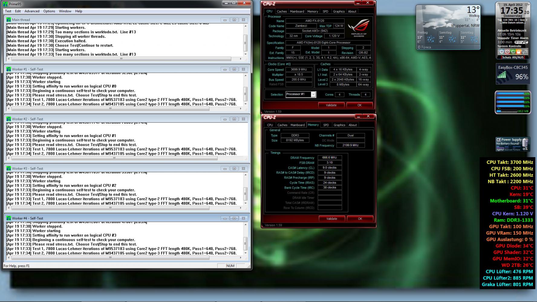

einzige was mich im mom echt nervt seit der auf den 3.8 ghz läuft die temps springen bissel zu sehr hin und her 30 im leerlauf kaum bissel aktivität bumbs 33 dann 1 lied konvertieren 40 grad dann wieder runter da wirds ein ja schlecht beim zusehen ^^
auf mein 2 kern cpu und ner 8800gts lief das spiel flüssig aber naja gta 4 halt ^^

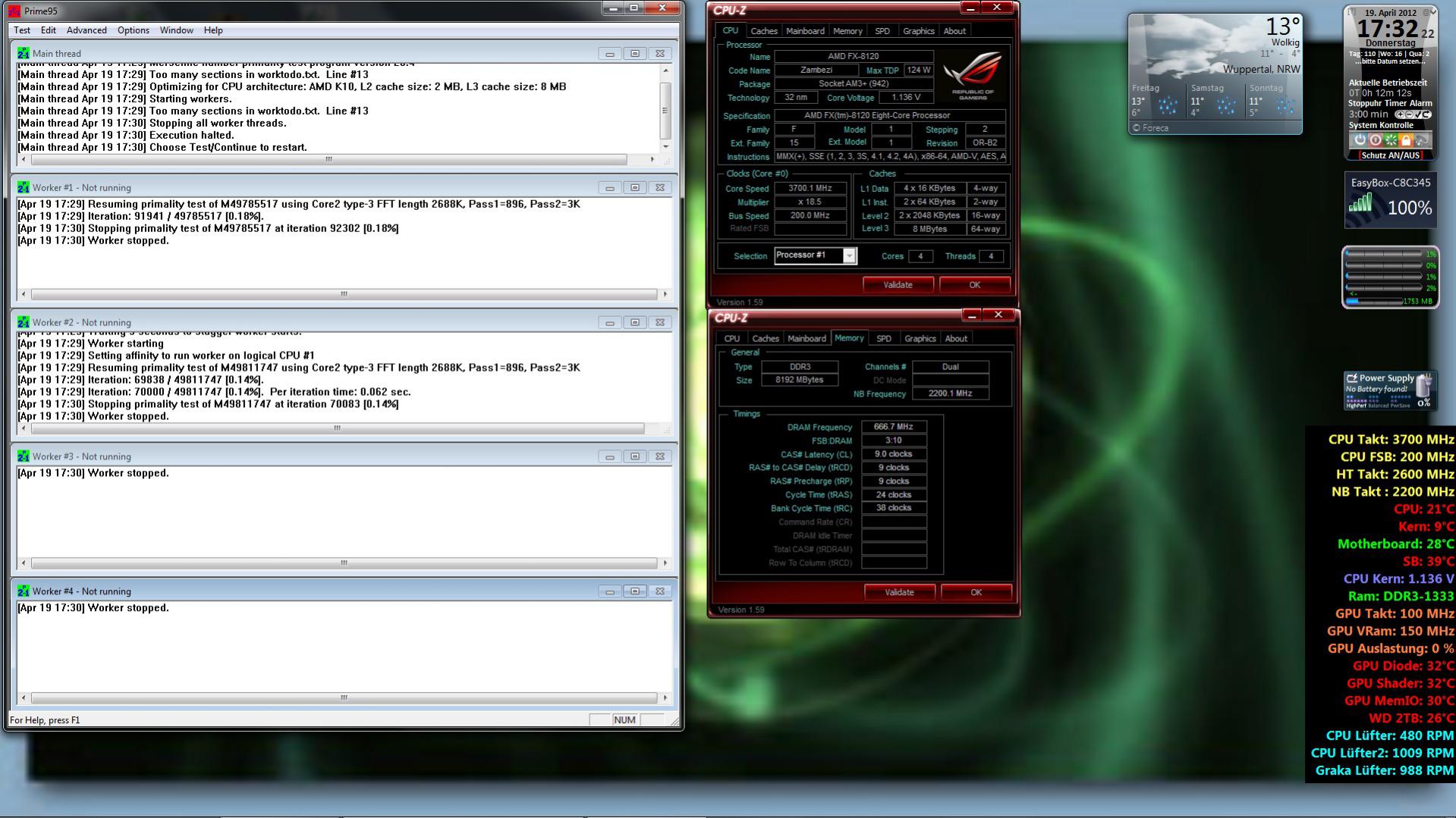

also unter prime bei 3.8 ghz nach zirka 25 min rennt er auf 53 ° hoffe das noch im grünen
is ja wakü lite ^^
