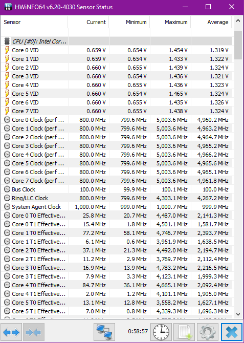

mir ist aufgefallen, dass das Bios komplett komischen Kram mit der CPU mit den Werkseinstellungen macht (Auto).
Ich bin mir extrem sicher, dass die CPU vorher mit maximal 1.32V lief auf "Auto" Settings.
Ich habe schon die Default Werte geladen, einen Clear Cmos gemacht und dennoch haut das Board während des Spielens (BF5) die Vcore auf 1.45V.
Die CPU läuft mit 5Ghz Allcore bei 1.23V, dass weiß ich 100%.
Wenn ich jetzt im Bios eine feste Vcore einstelle, ballert er laut Hwinfo aber die Vcore im Spiel wieder auf 1.45V+, warum zur Hölle macht er das? Auch eine Veränderung der LLC bringt keinerlei Änderung.
LLC Turbo, entspricht der LLC 6 bei Asus. Ich will dass die CPU mit maximal 1.23V unter Last läuft, fertig. Kann doch nicht wahr sein...
VID ist nicht Vcore. Welchen Wert hast du dort?
Was genau ist denn die VID und wie bekomme ich die angepasst?
Ich habe jetzt mal geguckt. Die Vcore liegt bei 1.34V im CPU-Z Benchmark, wenn alles auf "Auto" steht.
Zum Gigabyte Board kann ich leider nichts sagen. Bei Asus gibt es den Punkt SVID Behavior, welcher aktiv das VID und somit die Auto Spannung anpassen kann.
Ist die Spannung auch mit einer fixen Einstellung falsch? So würde ich zumindest fahren, da der höhere Vcore unter IDLE kaum einen Unterschied macht.
Das ist bei Gigabyte absolut bescheuert gemacht.
Du kannst die SVID nur auf "Disabled" oder "Auto" stellen. Sobald die auf "Auto" ist, kannst Du auch an der Vcore nichts mehr ändern.
Man muss die SVID auf "Disabled" stellen und die Voltage von "Auto" auf "Normal", was das auch immer bedeuten mag. Nur wenn sie auf "Normal" gestellt ist, kann man ein negative Offset einstellen. Das habe ich jetzt mal auf "-0.1" gestellt. Damit geht die CPU im Spiel auf maximal 1.32V und die SVID auf 1.41-1.43V. Das ist schon deutlich weniger als vorher.
Ich lasse die AiO derzeit quasi fast passiv mit 200 RP/M laufen. Damit kam ich vorher beim Spielen auf ca. 80°C . Mit den neuen Settings sind es nur noch 68°C und 122W Leistungsaufnahme.
