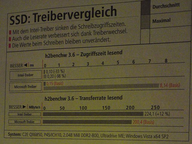

laut pcgh sollte man aber aufjedenfall den sata treiber vom mainboard nehmen und nicht den wo windows standartmäßig verwendet denn der sata treiber vom mainboard ist irgendwie deutlich schneller.
