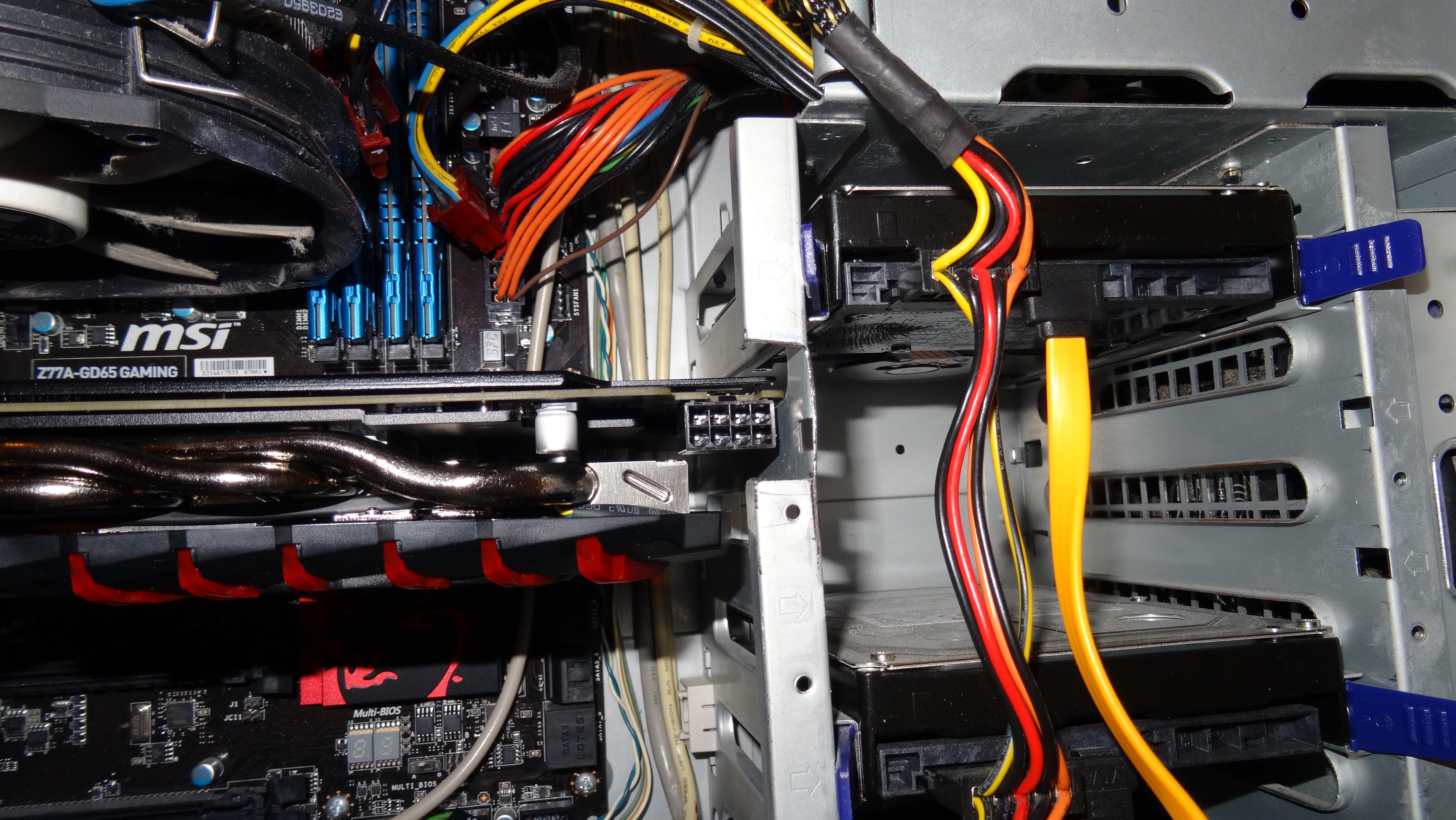

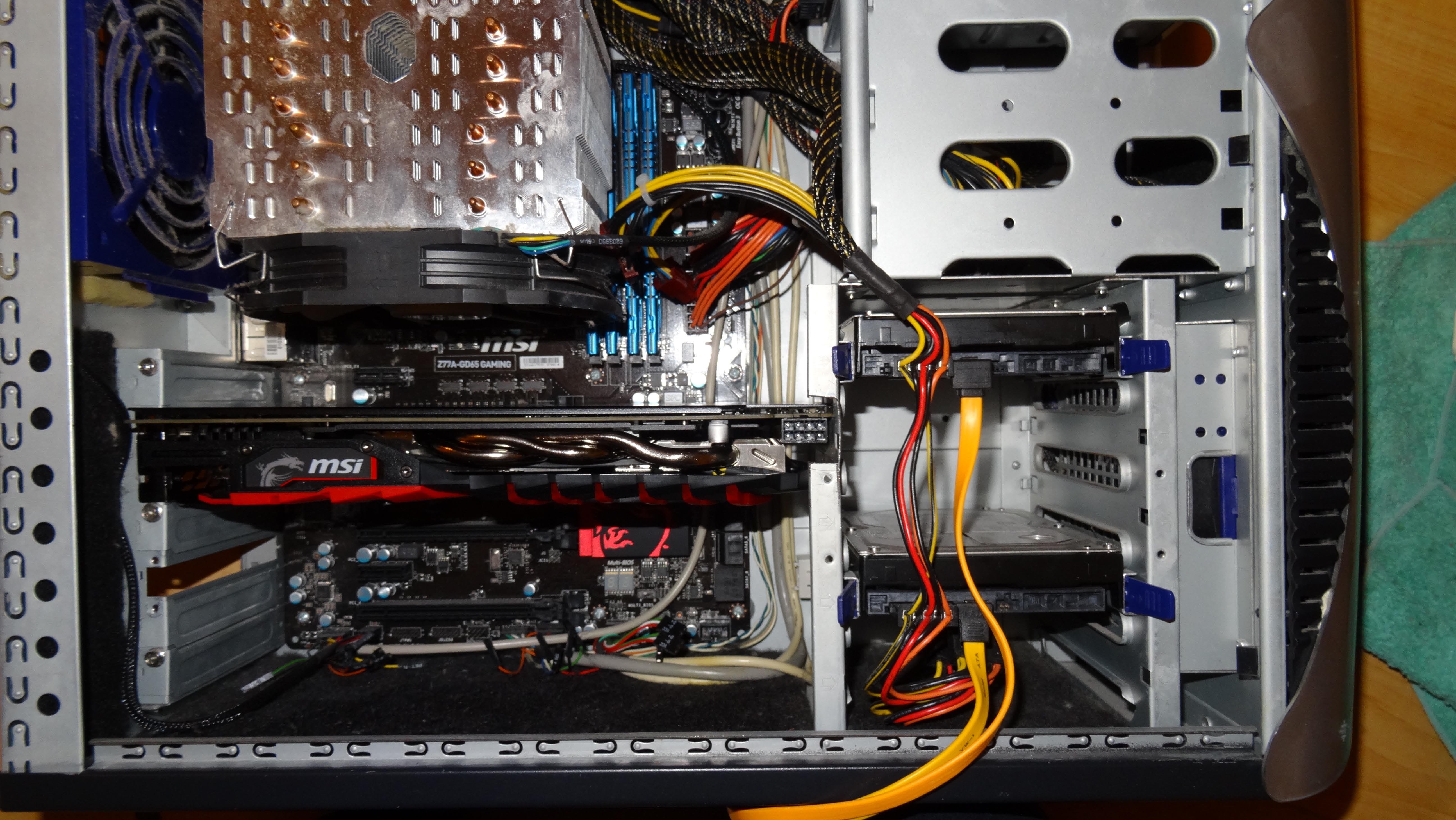

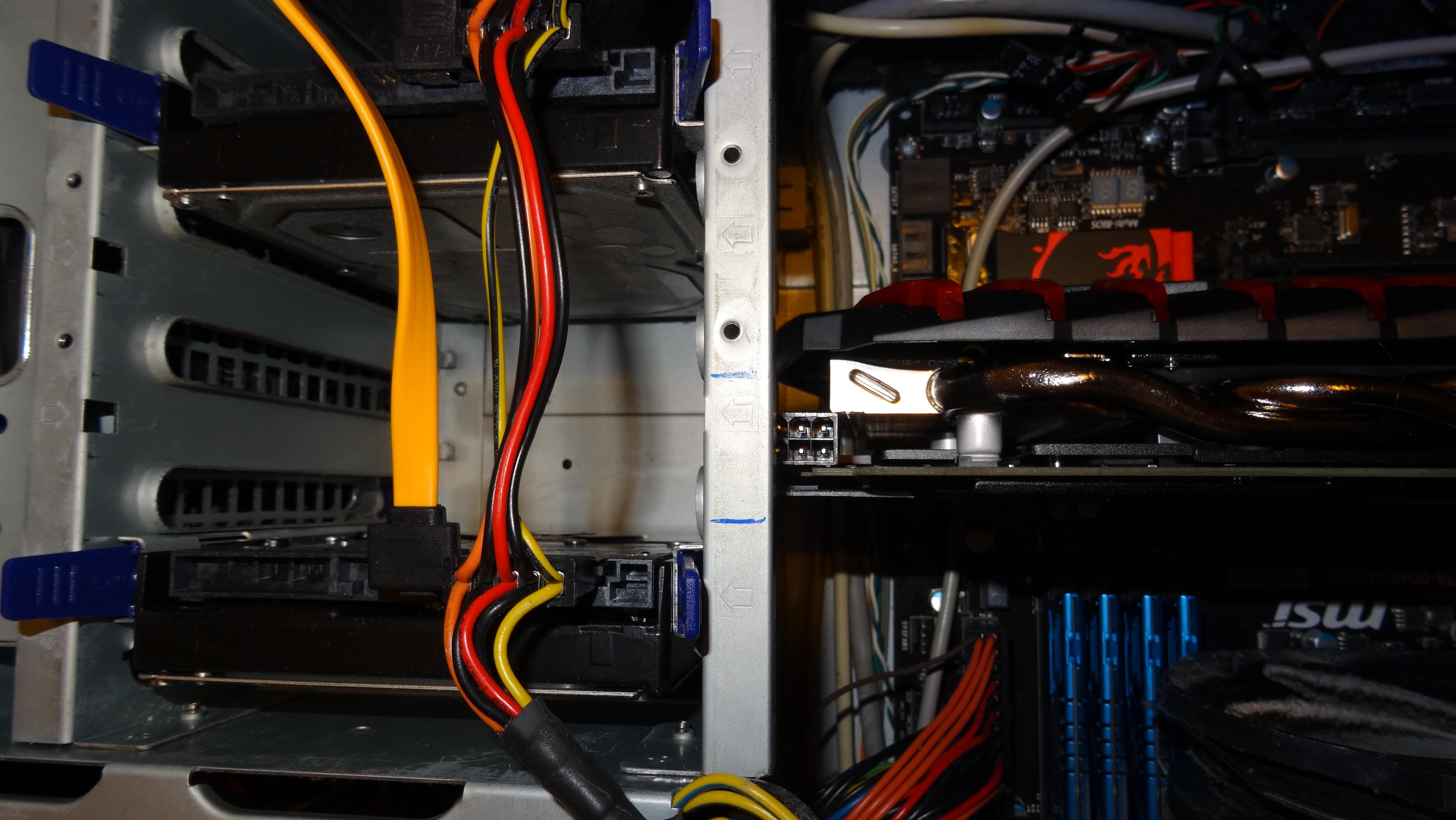

wenn am Ende der GRAKA der HD Käfig und in Höhe der GRAKA der HD Käfig leer ist, bzw. HDs entsprechend darunter oder darüber gesteckt werden können, würde ich den den HD Käfig entsprechend aussägen.
Bei meinem Gehäuse hatte ich Glück, die MSI 1060 passte mm- genau rein, musste nur im Bereich des Stromanschluss den Käfig aussägen.
Ansonsten hätte ich halt den Käfig ausgesägt, dann hätte ich die 277 mm der MSI + eine 3,5" HD-Breite zur Verfügung gehabt.

@VmaxGunni
die platine bei dir gukct ja in son schlitz durch, sind da keine offene lötstellen der gleichen?
mir wär das zu heitel, hät da zumindest Iso-Tape aufm blech (Käfig) geklebt, denk dran das ne GPU nach ner gewissen zeit dazu neigt sich ,,hängen'' zu lassen nicht das da doch kontakt ensteht.

nein..., Platine guckt nicht durch einen Schlitz durch. Platine liegt am Käfig an.
Der Hinweis mit dem Tape ist gut!
@VmaxGunni der Luftstrom in deinem Gehäuse ist auch sehr speziell. Ich hätte mir auf alle Fälle für 30,- nen neues Gehäuse gegönnt.
