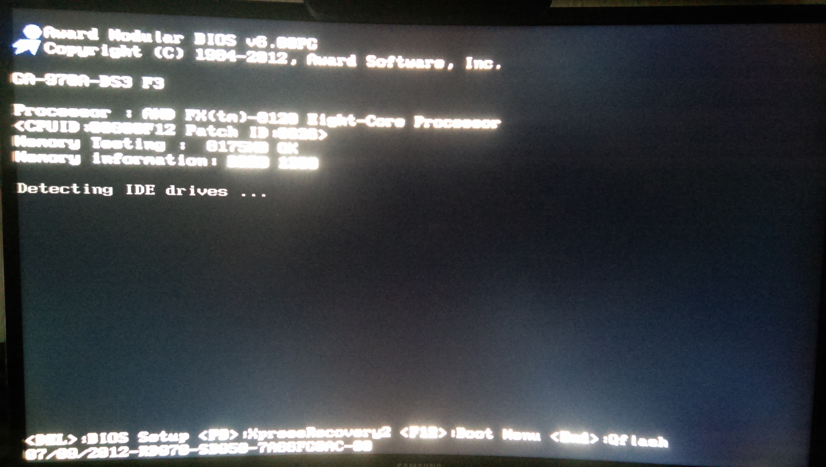

Habe einfach mal Full Screen Logo im BIOS deaktiviert und nun sieht es schon besser aus beim BootScreen
783133
haben wohl einige dieses Problem nach Grafikkarten Wechsel mit diesen BootScreen ''Artefakten'' aber solange ich beim Spielen etc keine Probleme habe lasse ich es einfach dabei beruhen danke für eure Hilfe

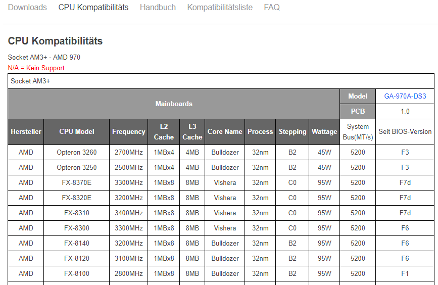

Was ich noch gerade sehe:
Funktioniert deine CPU richtig?
Weil laut https://www.gigabyte.com/de/Motherboard/GA-970A-DS3-rev-10#support-cpu
wird der FX 8120 erst "richtig" ab BIOS F6 unterstützt.

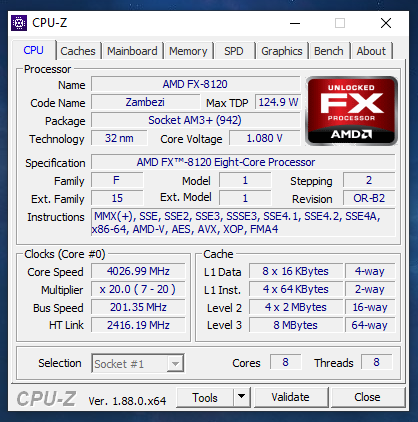

Kann man hier etwas erkennen ?
783144
Scheint zu funktionieren. Das kannst aber nur die sagen.
Der 8100 wird mit BIOS F1 unterstützt, der 8120 laut Liste erst ab F6.
Ich weiß aber nicht wie groß der Unterschied der zwei CPUs von der Generation her ist.

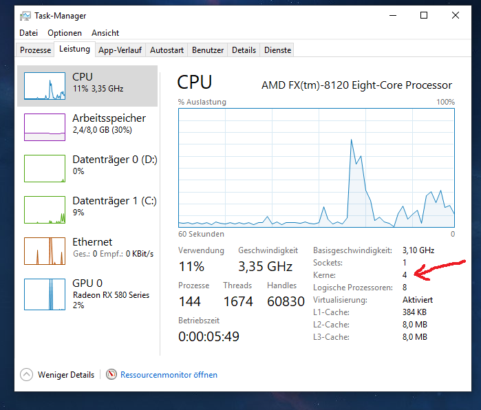

Hat es eigentlich etwas zu bedeuten wenn im Task-Manager unter Leistung/CPU Kerne nur 4 steht ? Sollte dort nicht 8 stehen ?
783156
Bei der FX-CPU nennt sich das nicht Hyperthreading, sondern Core-Multithreading.

wenn du wie oben bei cpu-z einfach mal nen screen von der mainboard seite machen könntest bitte.
weil vor dem bios flash sollten wir deine version vom mainboard genau wissen.
Reaktionen: xrestless
Habe ich schon das siehst du wenn du ein bisschen hochscrollst dort ist ein Screen von MB
