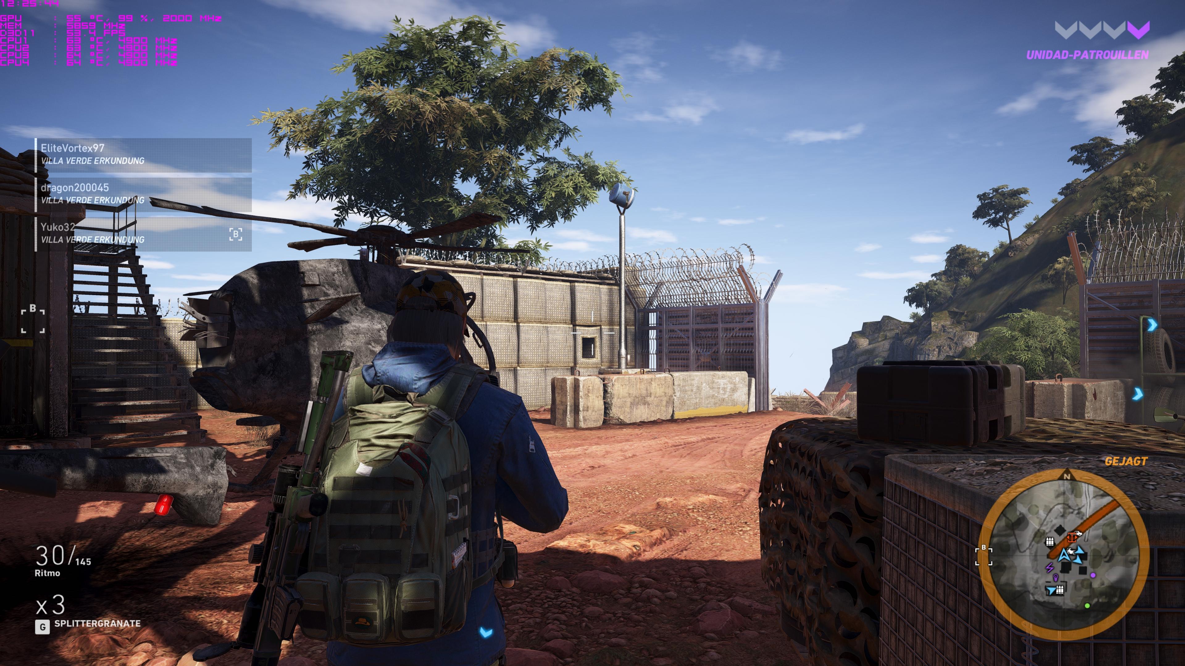

euch ist schon bewusst das mir euer Geschreibe hier nicht wirklich hilft oder ? Ich wollte nur wissen ob ein Eiswolf zusammen mit dem Eisbär im Verbund leise und ist und gut kühlt. Da ich aber inzwischen selbst mit OC auf 4,9 Ghz die CPU bei maximal 65 Grad betreibe (derzeit noch ohne köpfen mit luftkühler) und die GPU mit OC nicht über 60 Grad mit einem Morpheus Kühler geht, lasse ich das mal sein mit dem ausgeben von Geld für ein AiO verbund.
Als Beweis hier mal ein Foto von Ghost Reacon Wildlands in 4K nach ca 2 Stunden spielen:
