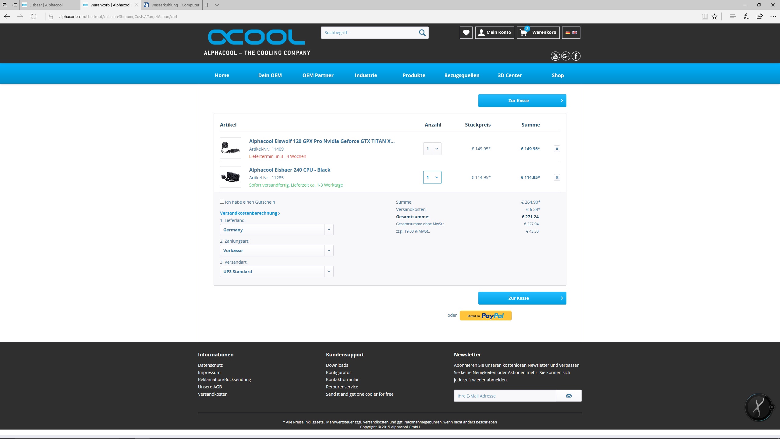

ich überlege zurzeit ob ich nicht von Luft auf Wasser umsteige und meine 1080ti FE und den i7 7700k von Thermalright HR-02 Macho und FE Kühler umbaue auf einen kompletten Wasser Verbund.
Überlegt habe ich mir folgendes:
Der Gedanke dahinter war der, das ich beides von der gleichen Firma kaufe und einfach so umstecke damit es ein kompletter Verbund wird. Da beides eine Pumpe hat und einen Radiator, dachte ich das ich ordentlich Kühlpower habe.
Was haltet ihr denn von dieser Idee, hat hier wer Erfahrung mit sowas ? Laut einigen Tests im Internet scheinne die beiden Teile ganz ordentlich zu sein und auch super zu funktionieren wenn man sie verbindet. Bei der Radiatorgröße bin ich mir allerdngs noch nicht so sicher, vermutlich habe ich jetzt durch das zusammen verbinden 360 Raidatorfläche, ich könnte aber in mein Gehäuse auch eine 360er Eisbär einbauen und eine 480er Radiatorfläche zu bekommen. Ob das ganze leise kühlbar ist und sich von den Temperaturen her lohnt, weis ich natürlich auch nicht.
Bin auf jedenfall mal dankbar für eure Tipps und Gedanken.

@moinsen: danke für den Tipp, den Radiator für den Eiswolf auf der GPU müsste ich dann extra kaufen, da es ihn als AiO nur mit 120 gibt. Ich weis natürlich auch nicht ob die Denkweise mit 480 (360 CPU + 120 GPU) korrekt ist, aber in einem Verbund denke ich mal schon das es passt wenn man so rechnet.

Nein, die Denkweise ist auch nicht korrekt. 240, 480 usw. sind ja auch nur die addierten Lüfterdurchmesser. Für die Berechnung benötigst Du aber, wenn man es genau nehmen will, die Oberfläche. Zwei 240er Radiatoren mit unterschiedlicher Dicke und Lamellenabstand können aber trotz gleicher Größenkennzahl (240) eine höchst unterschiedliche Oberfläche und damit theoretische Kühlleistung (hängt ja auch viel vom Lüfter, dem Aufbau (Push, Pull oder Push/Pull) und der Förderleistung der Pumpe ab) haben.
