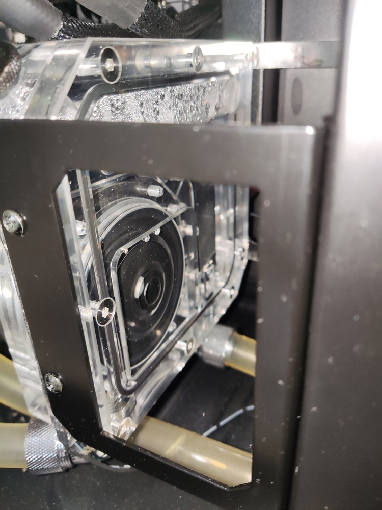

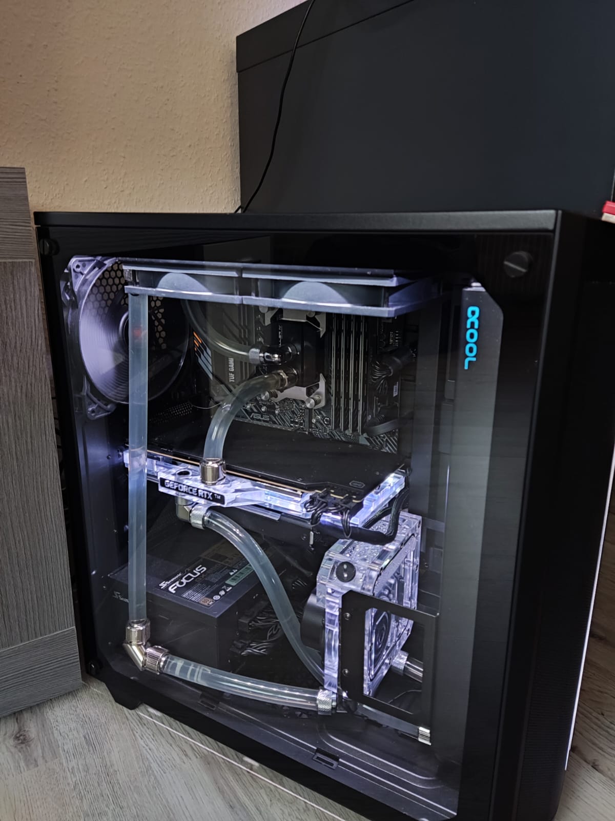

Der PC Steht mit dem Glas zum Fenster.... Aber das kanns doch nicht sein ? Wie man sieht ist das Wasser / PVC Behälter ect völlig i.O

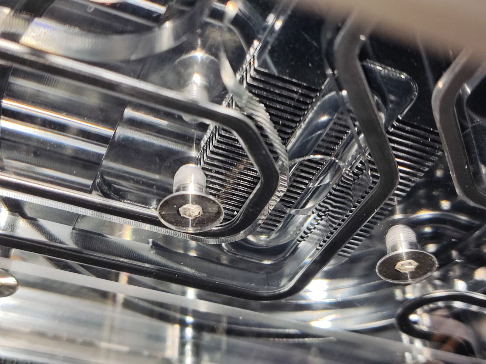

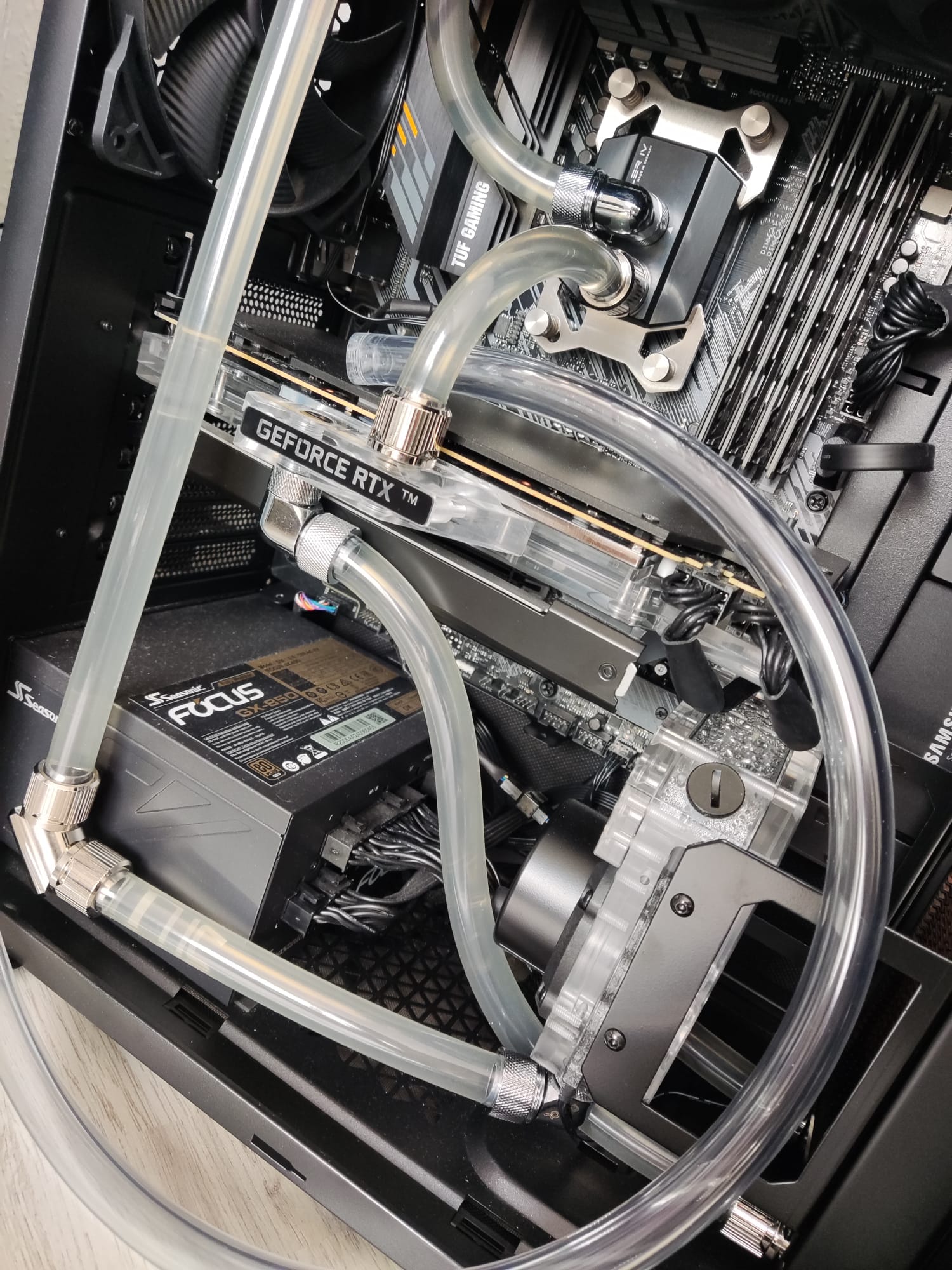

Das Schläuche etwas anlaufen mag ja sein aber so doll ? Fakt ist beim nächsten Umbau nur noch Schwarze und fertig.... Ich weiß allerdings auch nicht wie oft die fittinge auf und zudrehen mit machen

Das wird an den Wasserzusätzen liegen. Da werden wohl Weichmacher aus dem Kunststoff der Schläuche gewaschen o.ä.
Auch wenn die Wasserkühlungsexperten jetzt aufschreien werden, ich würde die Schläuche nochmals erneuern
und dann reines destilliertes Wasser bzw. Osmosewasser einfüllen, ohne irgendwelche Zusätze.
z.B. ganz einfach und günstig https://www.amazon.de/dp/B00IMCYH34/ für 5€
oder wenn du willst in "richtiger" https://geizhals.de/alphacool-ultra-pure-water-17349-a1051970.html für 29€.

Jeder PVC Schlauch wird über kurz oder lang wieder so aussehen je nach Flüssigkeit und dessen Zusätze. Bei mir sieht es genauso aus und die Weichmacher lösen sich bleiben aber im inneren der Schläuche kleben und wandern nicht in die Finnen oder Behälter. Da ich aber rote Flüssigkeit verwende stört mich das nicht wirklich. Wenn du einen alten Schlauch nimmst kannst du da auch was durchschieben und hast diesen klebrigen Schlamm entsprechend da dran kleben.
PUR Schläuche damals hatten das zwar nicht aber sind viel zu steif um wirklich schön damit zu arbeiten und außerdem nur in kleinen Durchmessern erhältlich. Solange es PVC ist, spielt es auch keine Rolle ob da Masterkleer, EK oder sonst wer die Dinger verkauft. Je nachdem welche Flüssigkeit du da reinkippst geht das schneller oder dauert länger. Wenn die Weichmacher dann irgendwann alle gelöst sind merkst du auch, dass die Schläuche deutlich fester und unflexibler werden.
Ich denke bei Schläuchen ist nur EPDM sicher vor solchen Dingen aber so richtig glasklar transparent gibt es die nicht.

Die Weichmacher o.ä. sind einfach in der Flüssigkeit gelöst.
Wirf einen Teelöffel Salz in ein Glas Wasser. Das Salz "verschwindet" in der Flüssigkeit und setzt sich ja auch nicht ab mit der Zeit.

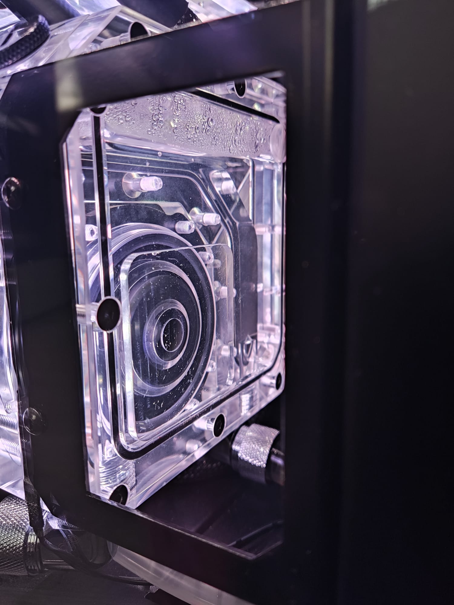

Hm ?
Wie gesagt Wasser ist klar.

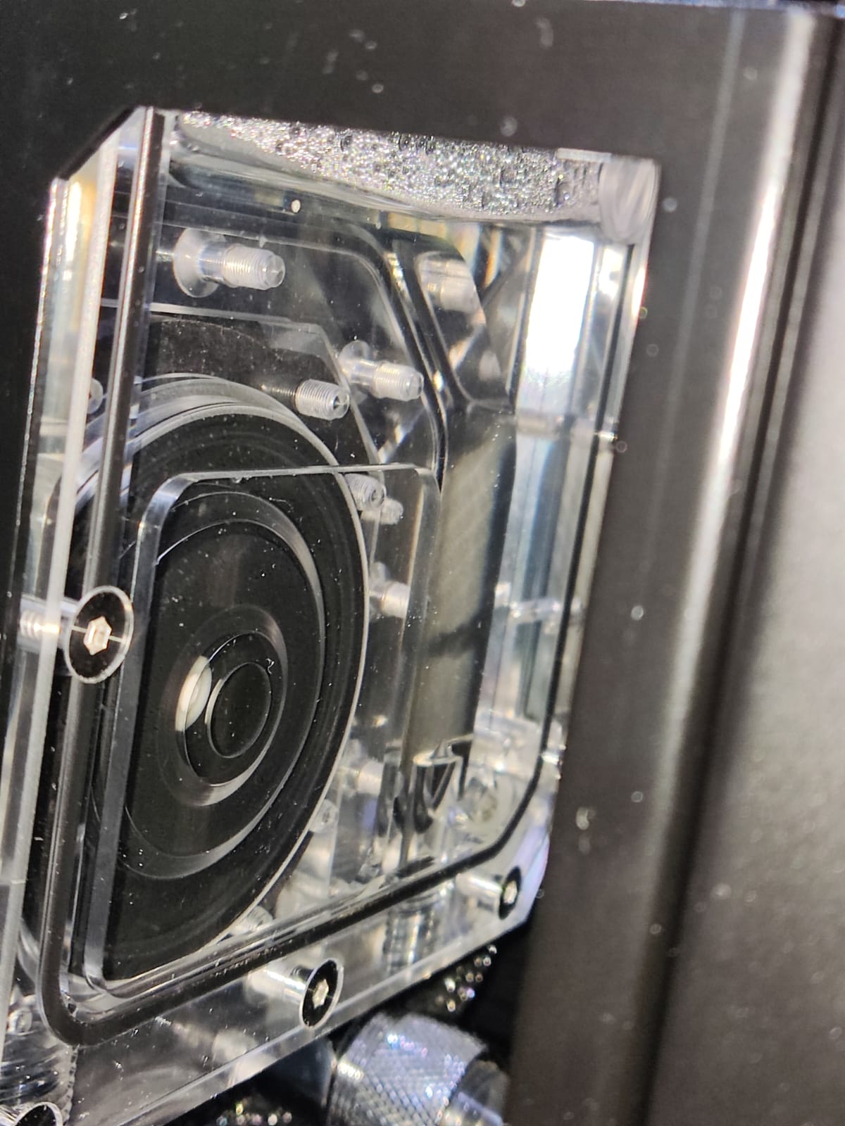

Was man da sieht ist Staub / paar macken

Servus, das mit der Sonne kann schon sein, UV Strahlung zersetzt alles mögliche mit der Zeit, Ich habe ein schwarz eloxiertes AKASA PC-Gehäuse am Fenster stehen, darauf steht eine alte IKEA Lampe, wenn ich die Lampe Weg nehme, ist das PC Gehäuse darunter schön schwarz, der Rest ist eher fast Bronze Farben.
Kannst ja mal zum Testen ein Stück Schlauch ganz bewusst der Sonne aussetzen und dann mal checken.
Kann aber auch wie schon beschrieben an den Wasserzusätzen liegen.
Manchmal bildet sich auch Moos an den Innenseiten der Schläuche wenn Sie der Sonne ausgesetzt sind und mit Wasser gefüllt sind, alles schon erlebt, habe seit 20 Jahren ausschließlich Costum Wasserkühlung mit externem Radiator.

Das leidige Thema mit transparenten softtubes... Da kannst machen was willst. Hab gefühlt den ganzen Markt ausprobiert. Nach ner Weile schauen die immer so aus. Egal was für ne mische da rein kommt...
Mach's wie du es gesagt hat. Schwarz und fertig.
Die fittinge kannste eigentlich so oft auf und zu schrauben wie du willst. Die überwurfmutter ist eine Zug Sicherung keine Abdichtung...
Ich würd aber sowieso direkt auf 16/10 gehen dann. Die EK ZMT sind da ganz gut. Auch wenn sie beim draufschrauben der Muttern sehr störrisch sein können. Einmal fest kann man dann, vorausgesetzt man hat vernünftige fittinge, gefühlt nen Lkw dran hängen
