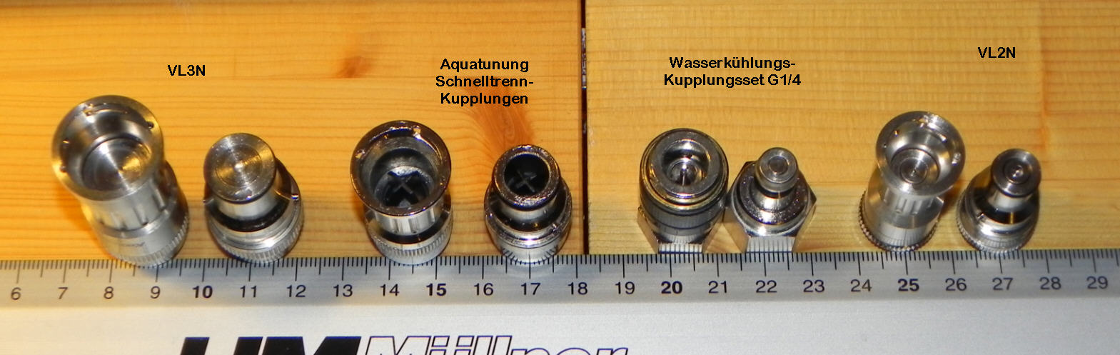

Und wenn der Radiator separat aufgestellt wird (weil am PC montiert wird der PC sauschwer..) machen auch Schnelltrennkupplungen (2 Sätze) von Koolance Sinn (VL3N). Ist aber ein Kann und kein Muss.

Wenn der Schnellverschluss 10er oder 13 Tülle hat - ja. Ist bei den Anschlüssen dabei.
Option:
1/4 Gewinde um direkt im Bauteil befestigt zu werden
oder
16/10 bzw 16/13 Schraubanschluß hat - keine Schlauchschelle
VL4N hat auch 19/13 Schraubanschluß (hatte ich allerdings noch nie in der Hand....)
Wichtig: nur VL3N male und female bzw. VL4N male und Female. Die sind untereinander nicht kompatibel.

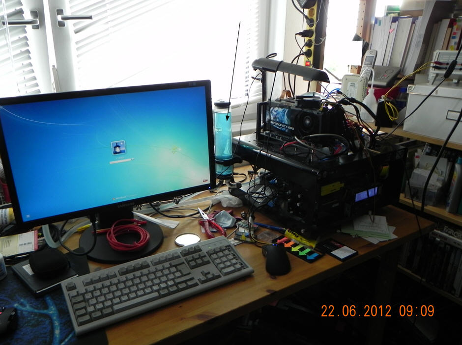

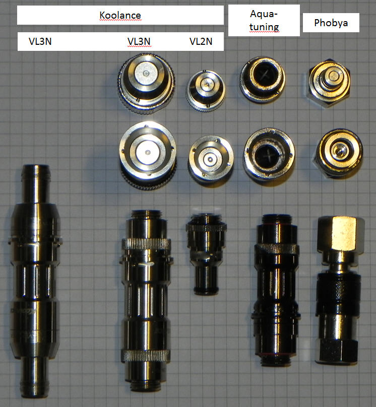

b) @ Shooterboy87: Wenn Du billlig kaufst - kaufst Du zweimal. Von den billigen Schnelltrennkupplungen würde ich abraten. Ich habe vor Jahren mit den Aquatuning Schnelltrennies angefangen, haben mit dann die Phobya besorgt und bin letztendlich bei den Koolance gelandet. Ansonsten würde ich Deine Zusammenstellung als gut bewerten (da ich alle Teile kenne und verwende). Ich habe auch eine PC mit AC Double Protect laufen. Den 2. habe ich mit dest. Wasser und 15% G48 - das tut es auch und ist preisgünstiger - vorausgesetzt die leicht hellblaue Farbe stört nicht.
c)@ miko: die Empfehhlung zu dem EK AGB ist doch ironisch gemeint, oder? So was hässliches sollte nicht in den PC. Da haben AquaComputer, Koolance und Alphacool schönere AGB's, die ausserdem keine 2 5,25 Schächte verbrauchen.
Anbei Bilder von Schnelltrennkupplungen und G48 Kühlflüssigkeit.
Ich habe sowohl die CPC als auch die VL3N hier. Abgesehen von der Optik - die Vollmetallausführung der VL3N ist nat. hübscher - kann ich keinen Nachteil bei den CPC sehen.
