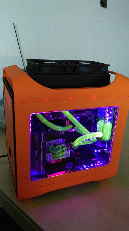

Okay, ich kenne mich damit nicht aus wie schon gesagt, deshalb frage ich lieber nochmal nach bevor ich Mist bestelle. Ist es möglich das die Schläuche auch irgendwie Leuchten ? Auf diversen Bildern sieht es aus als würde das Mittel oder die Schläuche leuchten...
Ich meine, es gibt Kühlmittel, das mit ultraviolettem Licht leuchtet, also wie weiße Kleidung unter Schwarzlicht. Aber dazu bräuchtest du neben besagtem Kühlmittel auch die entsprechende Beleuchtung, damit das strahlt.
Direkt Leuten nicht.
Entweder du benutzt was UV aktives oder du strahlst die klaren Schläuche (oder noch besser Rohre) mit LEDs an da wirken die auch als hätten die einen eigenes leuchten.
Es gibt auch UV-Schläuche, getestet habe ich diese noch nicht. Also ich hab noch keine Probleme mit meinem UV-Kühlmittel gehabt, außer dass das Mittel mal gewechselt werden muss, weil es nicht mehr so schön leuchtet :) pc.jpg

Uv schläuche würden mit uv led's leuchten aber diese verlieren ihre Farbe schneller als herkömliche
