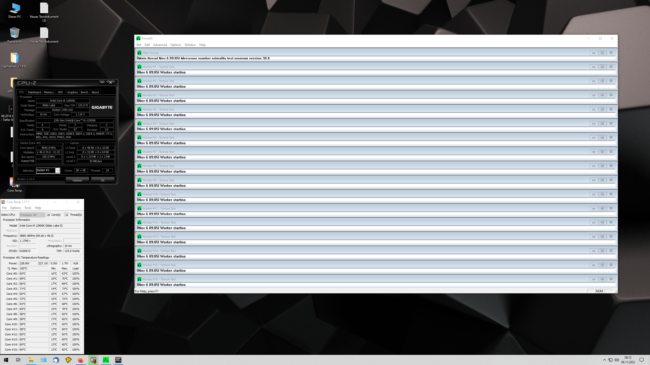

Auch 20° können nicht stimmen, außer dein beheizter Raum hat nur 15°. Normalerweise hat man ca. 27° Minimaltemperatur.

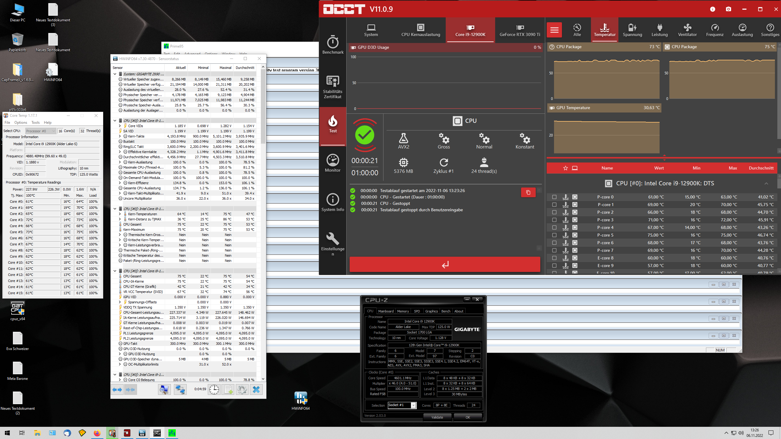

ich habe nochmal prime gestartet und gleichzeitig (occt, hwinfo, core temp) um die werte miteinander zu vergleichen.
ich will diesen threat hier nicht stehlen, sondern will nur sagen das ich mit meiner aio wasserkühlung sehr zufrieden bin, und deshalb eine klare empfehlung aussprechen will was es die kühlleistung angeht... Die Lautstärke unter prime ist deutlich wahrnehmbar, aber in spielen flüsterleise
